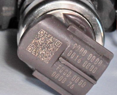

Добрый день.
А у меня вот такой вопрос:
По ВИНу на моей машине стоят форсунки 1465А307 (Denso 095000-8110).
Можно ли их заменить форсунками 1465А317 (Denso 095000-8270)
или 1465А054 (Denso 095000-5760) ?
В чем разница этих форсунок?
И еще : Если снята фишка с привода клапана ЕГР - клапан при этом всегда закрыт или открыт?
З.Ы. Честное слово, пытался прочесть все, что написано по системе ЕГР, но так и не понял до конца....

Re: Помогите информацией новичку! "вопрос-ответ"-III
Клапан закрыт.Panzer38 писал(а):Добрый день.
Маркировка форсунки должна начинаться с 99
Ок. понял. СпасибоSNOOPER писал(а): Клапан закрыт.
А с этим не очень понятно....SNOOPER писал(а):Маркировка форсунки должна начинаться с 99
Я так понял, что с 99 должен начинаться шестнадцатеричный код форсунки? Так?
А как насчет модели форсунки? т.е. можно ставить любую из трех - 1465А307, 1465А317 или 1465А054 ?
Ну, в смысле - комплект из четырех любой модели?
Да именно шестнадцатеричный.
Остальные не важны.
Остальные не важны.
Ясно.SNOOPER писал(а):Да именно шестнадцатеричный.
Остальные не важны.
А где он на форсунке написан? Это, случайно, не QR-код на разъеме форсунки?
Аааа! Нашел! Рядом с QR-кодом в явном виде написано!
Все. вопрос снят!
