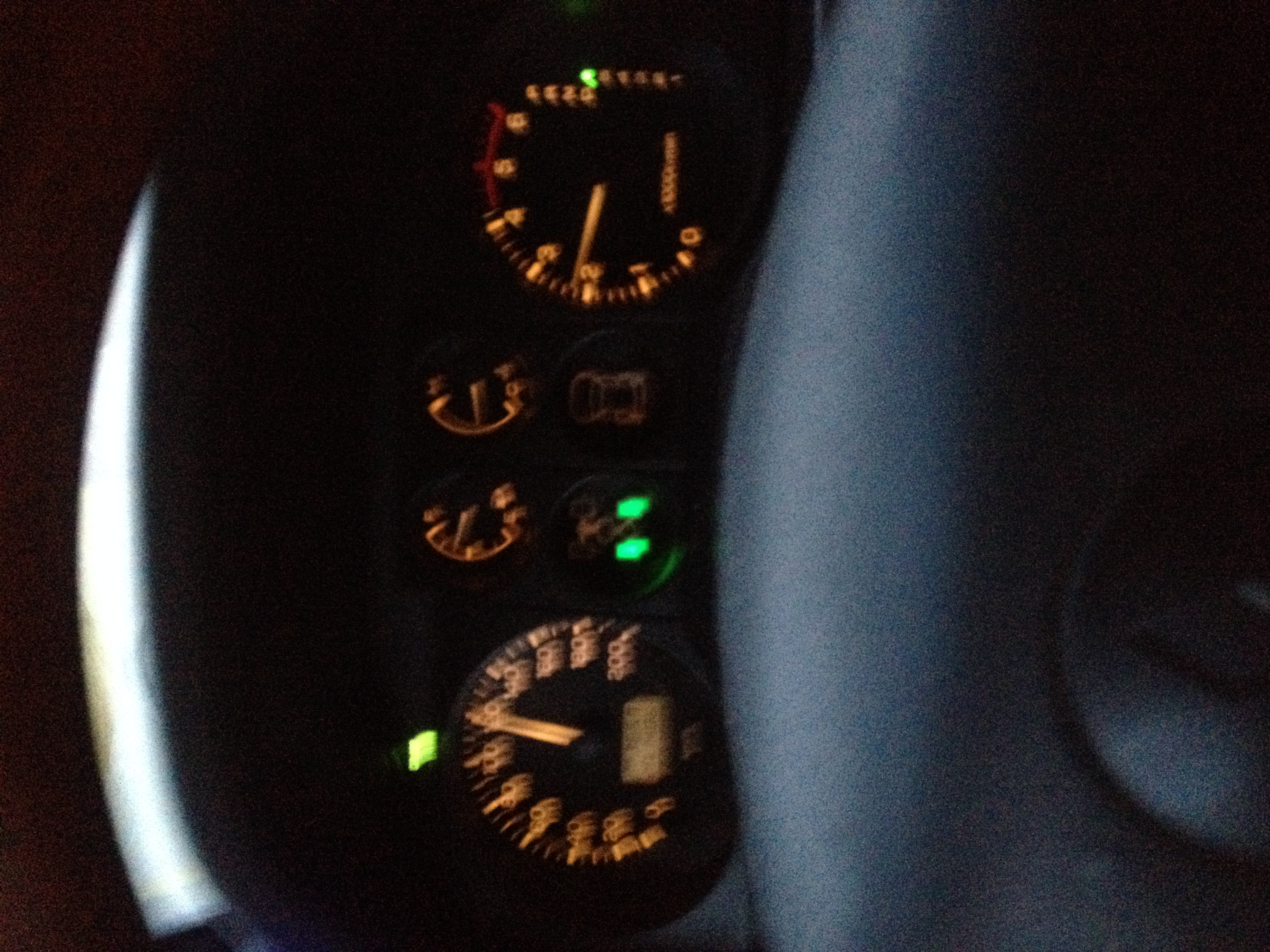

170? Нифига се! Я чо та побаиваюсь так разгонять, не машину а двигSmoAG писал(а):Успокойтесь же;) ну нет лёгкого способа вычислить расход;)

Я тоже побаиваюсь ночью так гонять, но вопрос стоял немного по другому, горе врачи поставили не верный диагноз ребёнку в 4 месяца, ну мы его и начали лечить не от того, а когда вскрылся факт Ребенок был за 80 км от больницы где могут оказать верную помощь, пришлось перестать думать и о машине и о расходе, но если честно днём по хорошей дороге я не гнушаюсь добавлять до 150-160 тахометр 3000-3400 держит;)

А, ну тут конечно, маленький совсем, (ребёнок) понятно((SmoAG писал(а):Я тоже побаиваюсь ночью так гонять, но вопрос стоял немного по другому, горе врачи поставили не верный диагноз ребёнку в 4 месяца, ну мы его и начали лечить не от того, а когда вскрылся факт Ребенок был за 80 км от больницы где могут оказать верную помощь, пришлось перестать думать и о машине и о расходе, но если честно днём по хорошей дороге я не гнушаюсь добавлять до 150-160 тахометр 3000-3400 держит;)
Я по трассе езжу не более 120, ооочень редко до 130-140

Возвращаясь к оборотам, 120 км/ч в машине 4 взрослых и 1 ребёнок 4 года, полный багажник хлама.

18-20 это в городе? у меня зимой в пределах 16-20, как повезет.-=Спец=- писал(а): Когда расход 12 или 13 л я бы и в голову не брал, но когда он 18-20, согласись, тут и начинаешь извращаться с замерами, то ли на прогревах много тратится то ли сам двиг жрёт
я обращаю внимание на расход по трассе - 10 меня не устраивает. причину расхода 12 по трассе я понял, когда установил вакуумметр - был забит доп.фильтр д/т (водой, как оказалось). пока не судьба мне восстановить егр и проехать по трассе.
