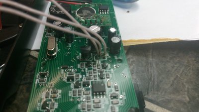

Aleksus089 писал(а):День добрый,вопрос больше к техподдержке...
есть такая прблемка, установлен RC 700 с 2013 года, последний год начал баловаться, кричит мол превышение напряжения борт сети, ругается в основном при дальних поездках цифры показывает 16-18 вольт, хотя когда вхожу в доп параметры, напряжение эбу пишет реальные цифры 14,2 В.
сигналка, магнитола и мультиметр тоже показвает реальные цифры +- 0,2 В.
А последние полгода начал дисплей баловаться, также на дальняках. через определенное время белый экран, ни чего не нажимается, лечится снятием панельки, и пока якобы не остынет показывать отказывается.
Вот! А тут Вам будет предложение купить новый аппарат, т.к. гарантия на этот за-кон-чи-лась!
Ну, или, если у Вас есть такое желание, - ремонтировать где-нибудь в мастерской.

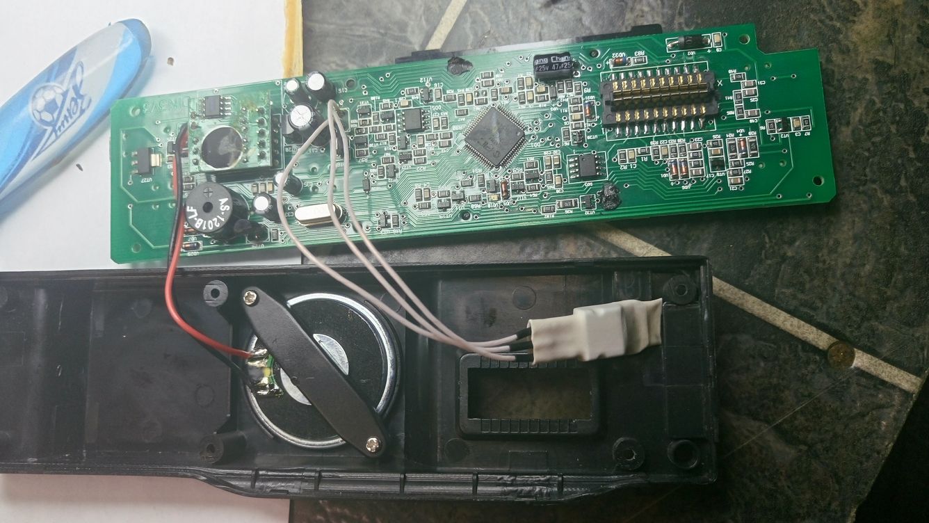

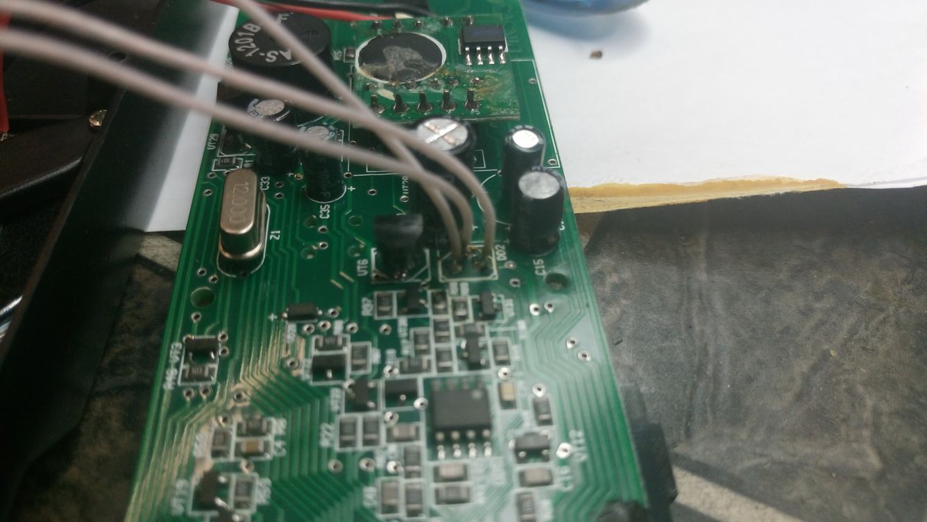

Это лечится заменой стабилитрона DD2 7533-2 на такой же или его аналог типа LD1084V33 в корпусе TO-220.
Подобная проблема была и у меня, прошлым летом. Я об этом писал. Кроме этого дополнительный глюк по температуре за бортом- показывал африканскую жару- +43+48градусов, а показания некоторых др угих параметров прыгали, как сумасшедшие. Сдал панельку продавану, поскольку была еще на гарантии, они отправляли ее в москоу. Вернулась ко мне примерно ч/з 2 месяца. В магазе сказали, что были проблемы со стабилизатором. Поставил в авто, и при первой же поездке более 1,5часов все повторилось вновь. После вышел ч/з офсайт на производителя. Они произвели обмен панели на новую. Сейчас тестирую и вновь прохожу муки настройки ::-D:
ПЫСЫ. Гарантия сейчас уже давно кончилась, хоть она, я понимаю, и продлевалась на время нахождения прибора у них.
2ПЫСЫ... А что, теперь получается, это у мультов не единичный случай? А как с этим бороться? Заменой стабилитронов, и надолго ли будет хватать этой замены?

Если ставить LD1084V33 в корпусе TO-220 (можно и на радиатор маленький), то на ооочень долго.
Места там предостаточно.

Mihaprioz писал(а):Если ставить LD1084V33 в корпусе TO-220 (можно и на радиатор маленький), то на ооочень долго.
То есть все эти глюки вылезают после того, как ентот стабилитрон нагреется, а пока холодный - то все нормально? А то, когда старый нагревался, четко слышался запах нагретого пластика. И я уже подумывал о дополнительном теплоотводе из под шасси мульта. После замены на LD1084V33 в корпусе TO-220 (можно и на радиатор маленький), такого нагрева не будет?

Когда сравните карпуса этих стабилитронов, то сами поймете в чем разница. В корпусе TO-220 можно и без радика ставить. Стабик заточен на 3,3 вольта. нужен для питалова всего что не по сан шине идет. температура наружного и напряжение сети.

Я вроде писал что LD1084V33. Вот у него 3,3. Заказывал в Чип.

Заменил стабилитрон. Две недели полет нормальный.
