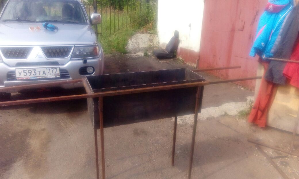

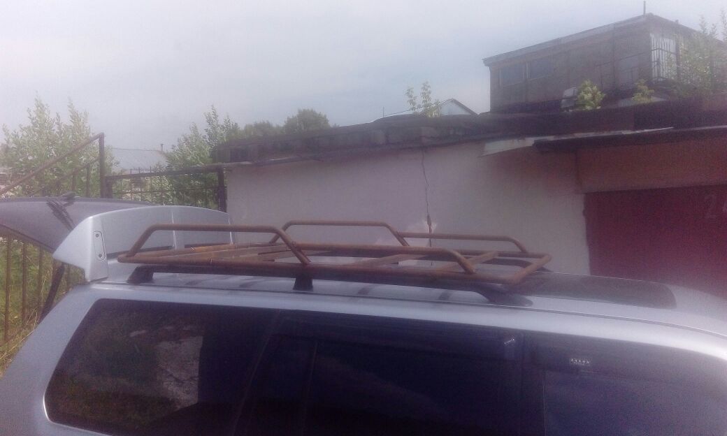

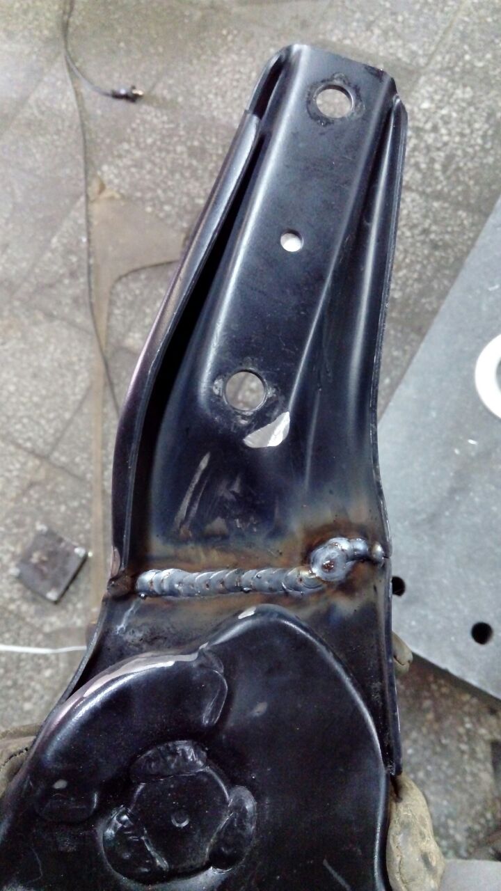

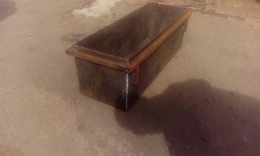

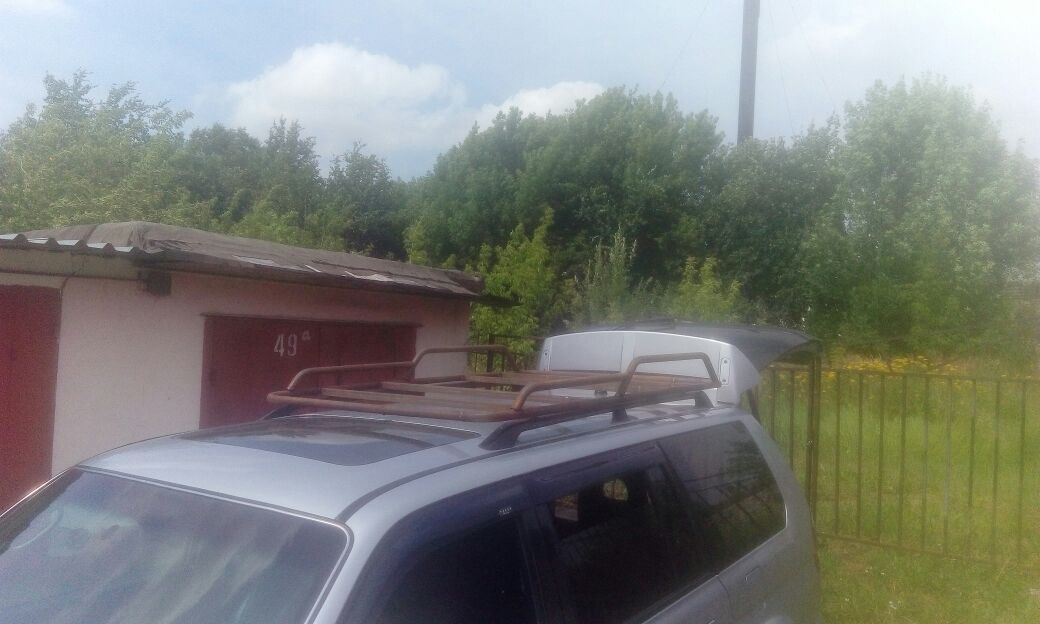

Сегодгя был день сварки в гараже......итоги на фото... мангал на дачу...

Re: МПС 2007 новая история
нет. он до багажника.....

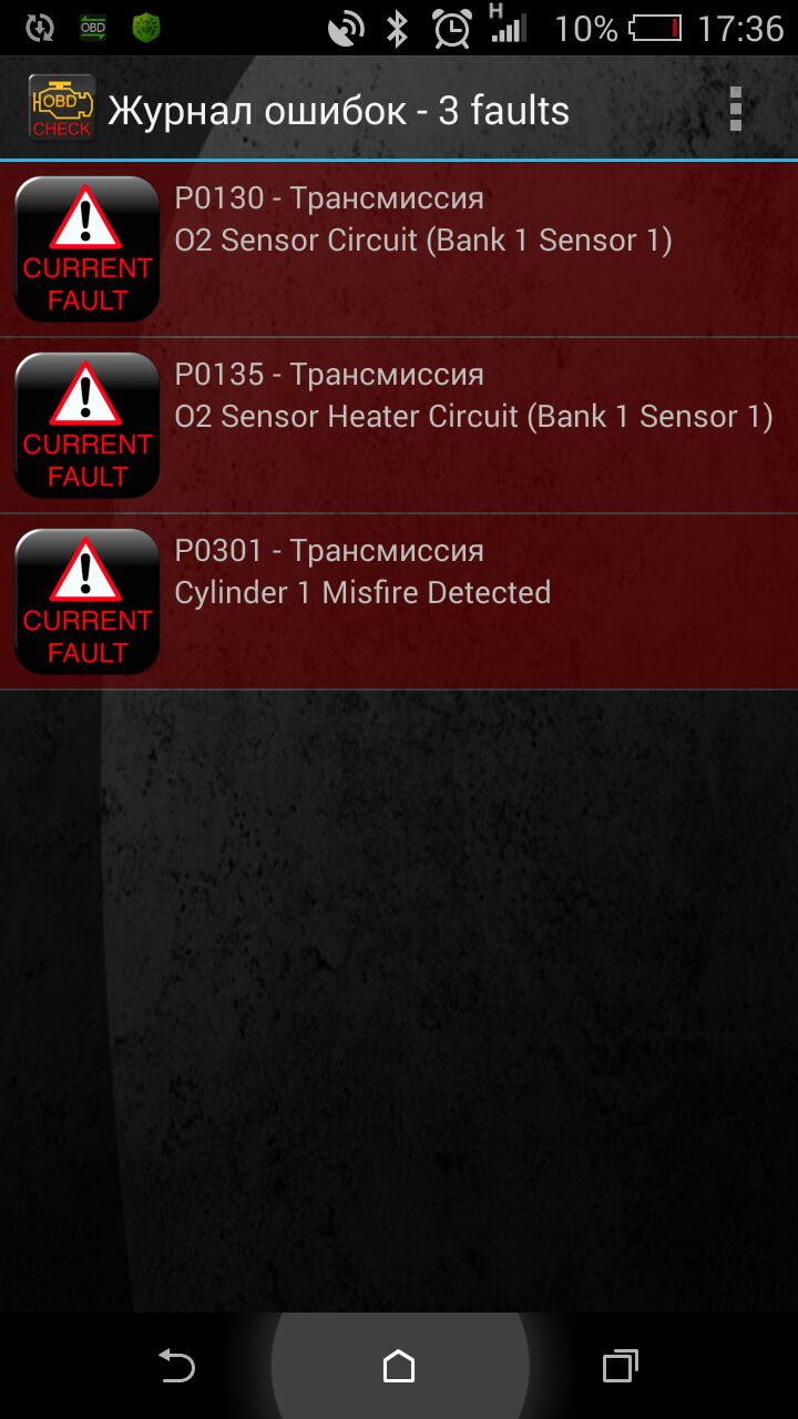

приехал мне сканер с алика, все работает. лямду исправил . провода еще нет.....

продолжаемс...... горит у меня ошибка РО301 - пропуск зажигания в первом цилиндре. поменЯл катушку , первый цилиндр так и остался, поменял все провода на НЖК и свечи БОШ супер плюс.........и ни хрена ошибка не исчезла......

спасибо. пока борюсь с чеком...ощибка Р301 - пропуски зажигания 1 ого цилиндра. провода ,катушка,свечи новые.....щас думаю почистить форсуку или новые поставить - есть ли аналоги ? компресию на днях померию....

аналогов вроде нет, темы были, а ответов нет))

Лучше мыть все сразу винсом, можно на спмодельном стенде. Замерь обязательно производительность и веер форсунокbubl писал(а):спасибо. пока борюсь с чеком...ощибка Р301 - пропуски зажигания 1 ого цилиндра. провода ,катушка,свечи новые.....щас думаю почистить форсуку или новые поставить - есть ли аналоги ? компресию на днях померию....

промыл форсунки , вроде норм, пока чек не загорелся....2 день.......чет плавают обороты слегка, завтра помою двмр....проверю

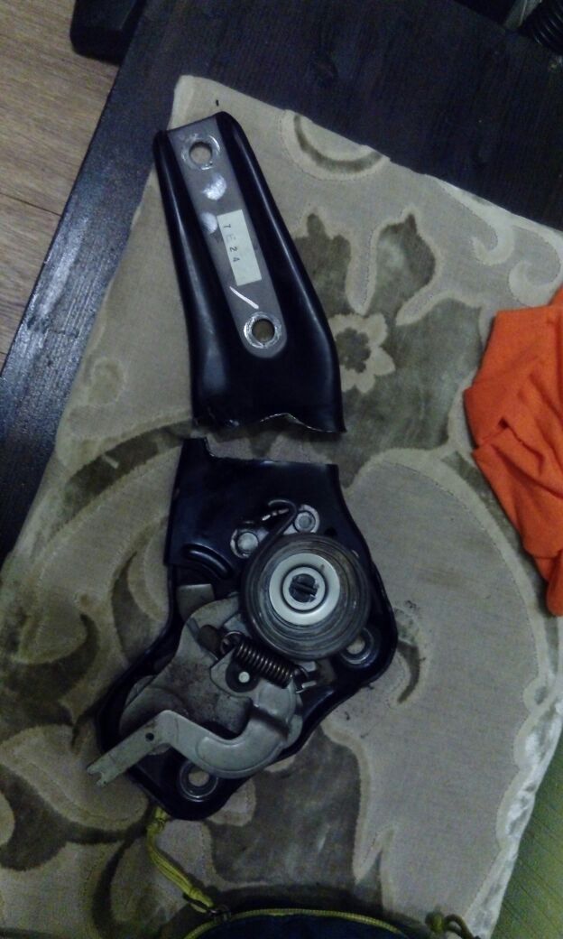

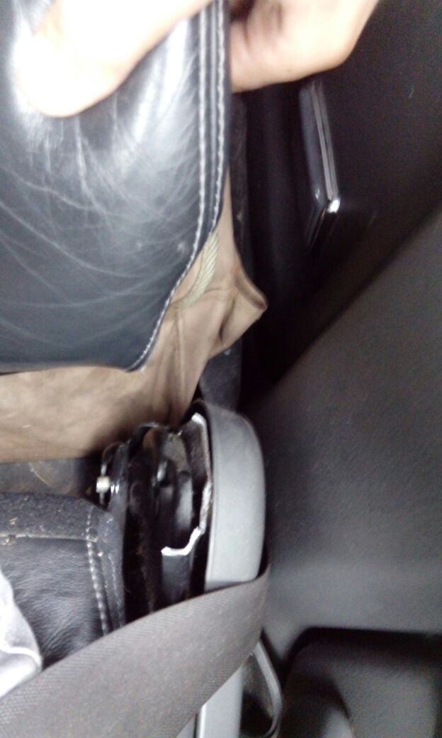

Даивсе помою....я тут сидение поломал..верней доломал ,кто то оч толстый ездил....и тапки поставил...ат 32
