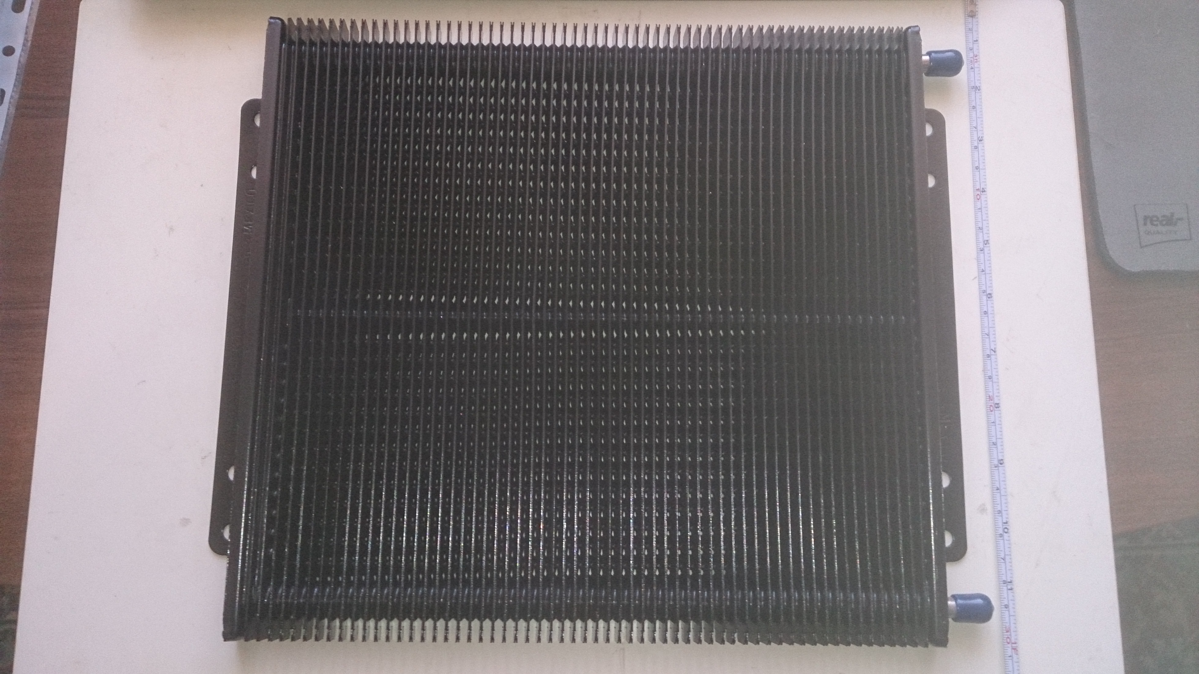

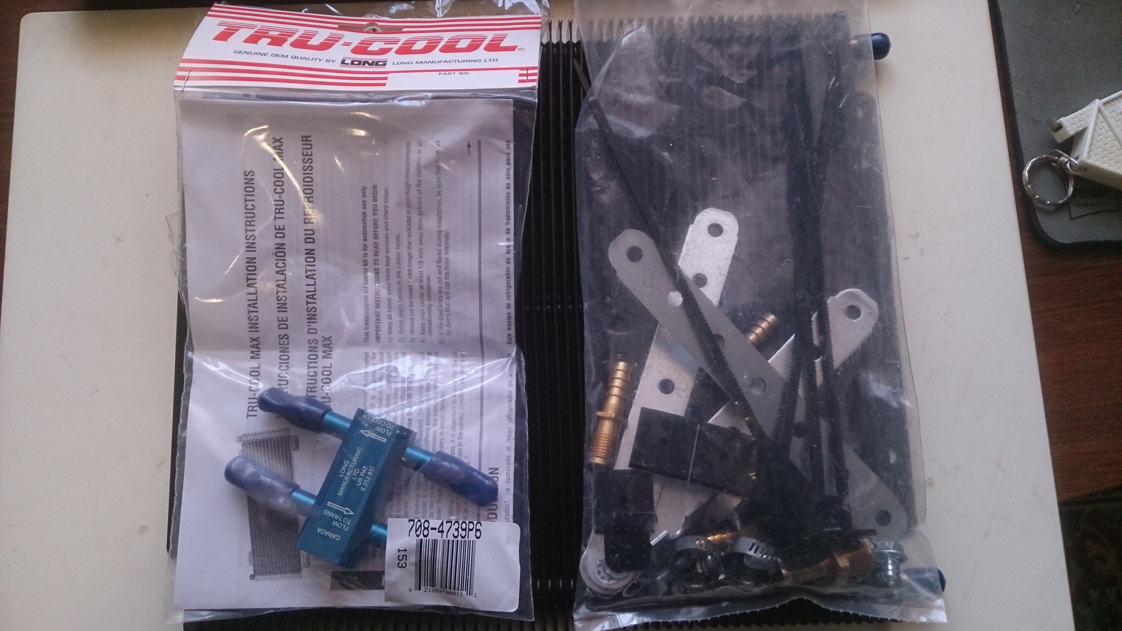

Re: Доп. радиатор, термостат и прочее охлаждение АКПП
Всем привет!
За форумом слежу давно, в 2012 чуть не купил НМПС, вместо него купил Аут3 и вот сейчас стал нужен авто для дальняка с плохими дорогами + редкого забуривания в трудно проходимые грунты по работе (стройка).
Для Аут3 уже куплен радиатор АКПП, зашел на форум 4х4, млин и тут та же песня с гребаным перегревом
Вроде других сильных/серьезных косяков кроме этого по машине не нашел... пока. А так для моих условий эксплуатации подходит идеально, но вот лето у нас 35-40 жары стабильно! Перегрева не миновать и Аутлэндер это подтвердил во всей красе, за три месяца жары при нежной эксплуатации маслу АКПП - хана, уровень его деградации запределен!!!
Радиатор Лонг К25СР и термостат Лонг уже куплены, вот тут и возник вопрос, мало мальски прочитав тему: а помогут ли они?!
Если некоторые ораторы тут говорят, что это плацебо.
Заранее всем спасибо!
