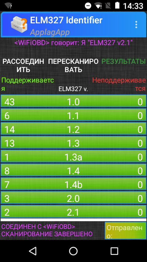

приобрел адаптер WIFI_USB два в одном, прошивка стоит фирменная версии 2.1 адаптер
все команды понимает

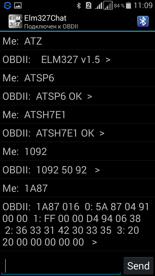

дайте подробную информацию по авто
в терминале выдайте такие команды и ответ сюда, я посмотрю пид температуры масла акпп
atz
atsp6
atsh7e1
1092
1a87
1a9c

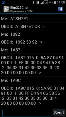

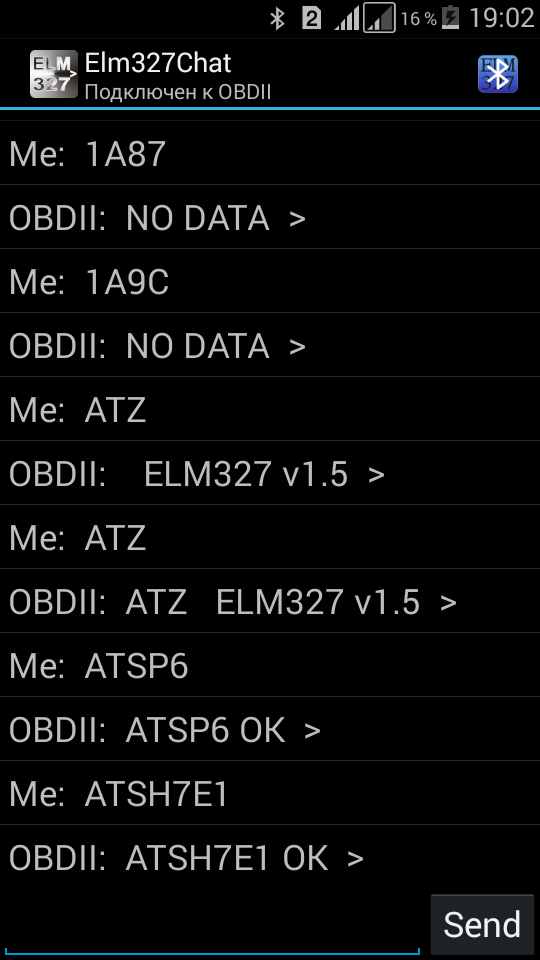

Что то так выходит что не так делаю????

команды строго как написано, а у вас наоборот порядок команд

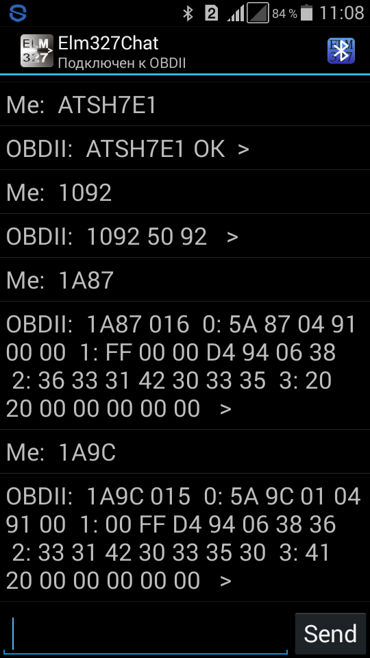

Вот что выдает Елм??

Сообщение cintakc »
теперь то что нужно
