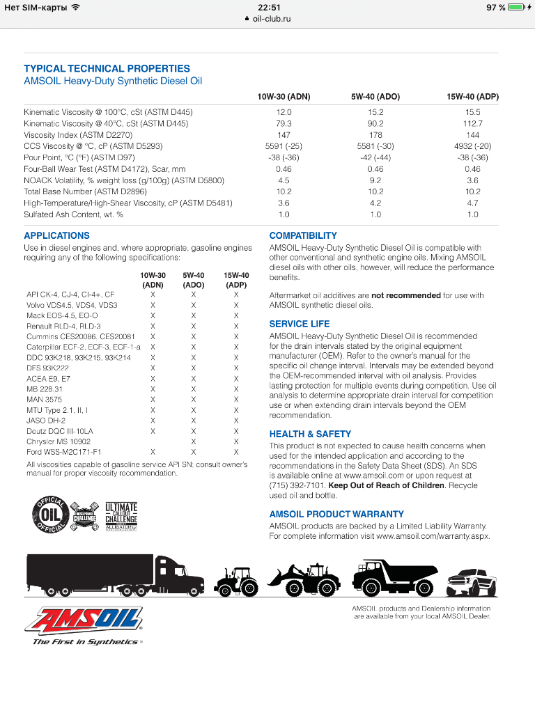

cosmos71
Сообщения: 58
Зарегистрирован: 22 дек 2017, 20:46
Мой автомобиль(и):: Pajero-4
Благодарил (а): 25 раз
Re: Моторное масло для 4М41
Сообщение cosmos71 »
Мужчины, с Праздником!
Вот на лето маслице прикупил!
Судя по характеристикам- идеальное масло на лето!
А судя по пурпоинту и для зимы в средней полосе!
И посмотрите на Ноак=4,5! Фантастика!

cosmos71
Сообщения: 58
Оил-Клаб почитайте!
Я стал разбираться- очень сильно картинка про масла поменялась!
В базе дело, хотя и присадки важны.
А Ноак - основной показатель состава базового масла!
Масло на базах 4 и 5 группы, значит давление будет стабильным и высоким и база не просядет по вязкости...
А присадок в маслах 504/507 к примеру крайне мало.....
Амсоил не подделывают вовсе... Его купить почти нереально в Мск., тару в руки возьмете- сами поймете.
И еще плюс- что Амстил полнозольное дизельное масло с большим запасом по окислению. Это как раз к вопросу присадок.
Я тему по маслам курю год четвертый уже, и битог штатовский почитываю и оил-чойс...
Может и у Вас картинка поменяется.
Без обид, может и я не прав...
Добра Вам.

oasys
Сообщения: 4874
Мой автомобиль(и):: Pajero 4
Благодарил (а): 66 раз
Поблагодарили: 320 раз
Сообщение oasys »
cosmos71 писал(а): 25 фев 2019, 22:29 И еще плюс- что Амстил полнозольное дизельное масло с большим запасом по окислению. Это как раз к вопросу присадок.
Для нашего мотора не сильно актуально, он вообще крайне "бережно" относится к маслу. Если не видели, обратите внимание на мой анализ отработки. Я масло меняю каждые 10 тысяч, но в тот раз специально ради анализа откатал 15. Там отработка такая, что хоть обратно ее заливай. Масло лукойл люкс.
https://www.oil-club.ru/forum/topic/254 ... ent-735112
