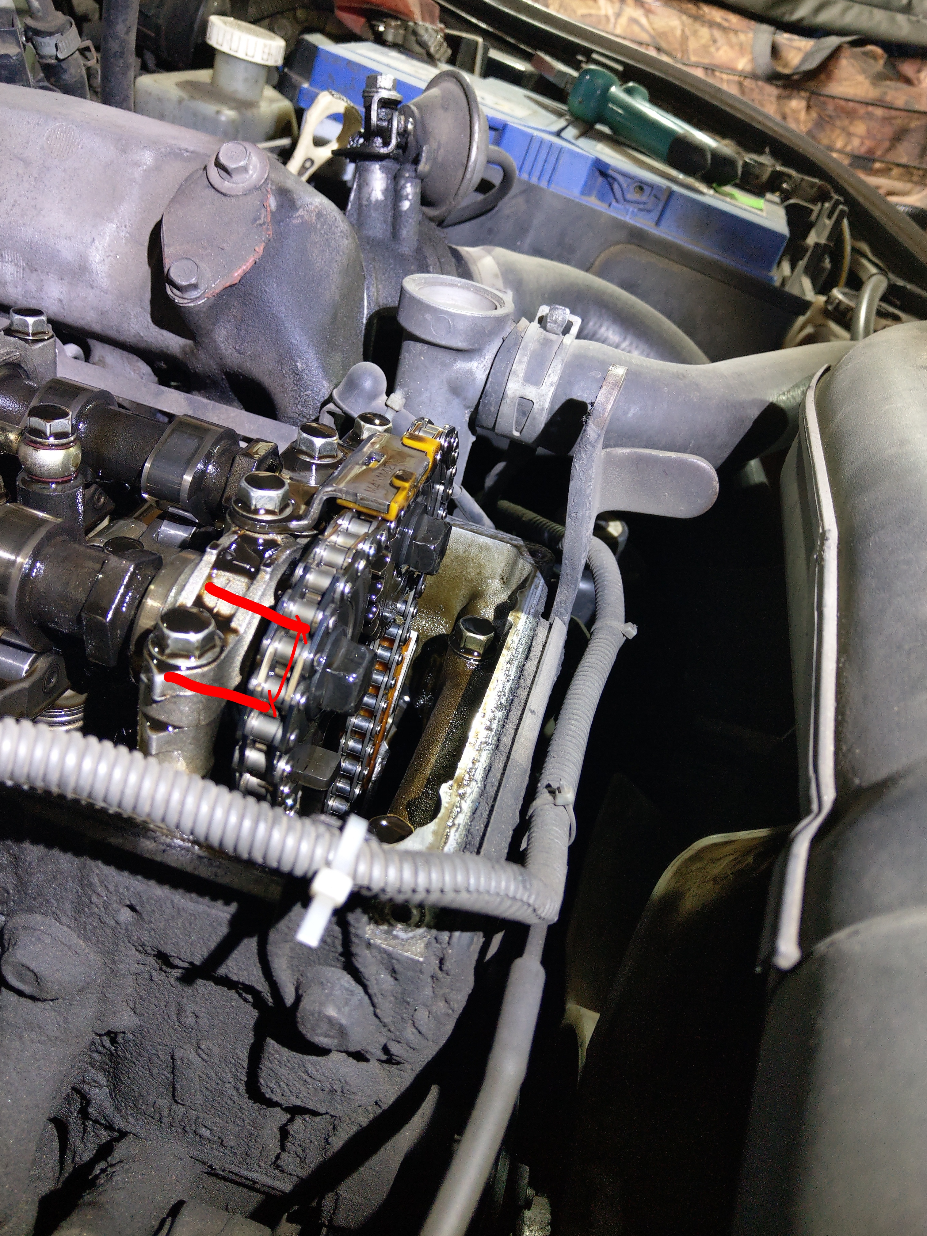

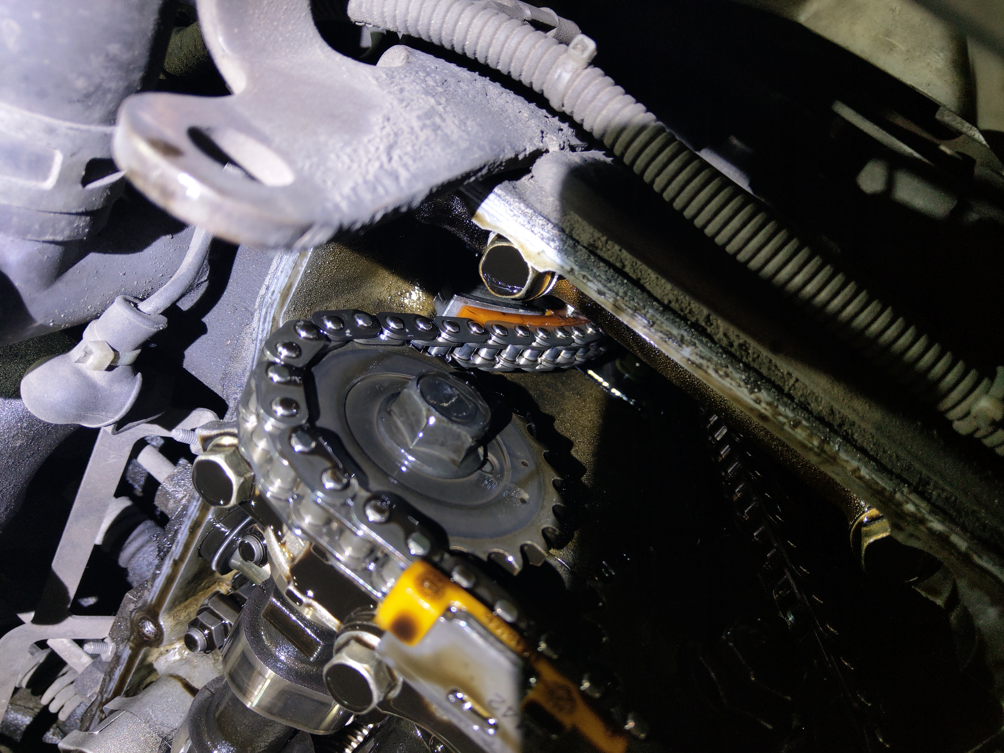

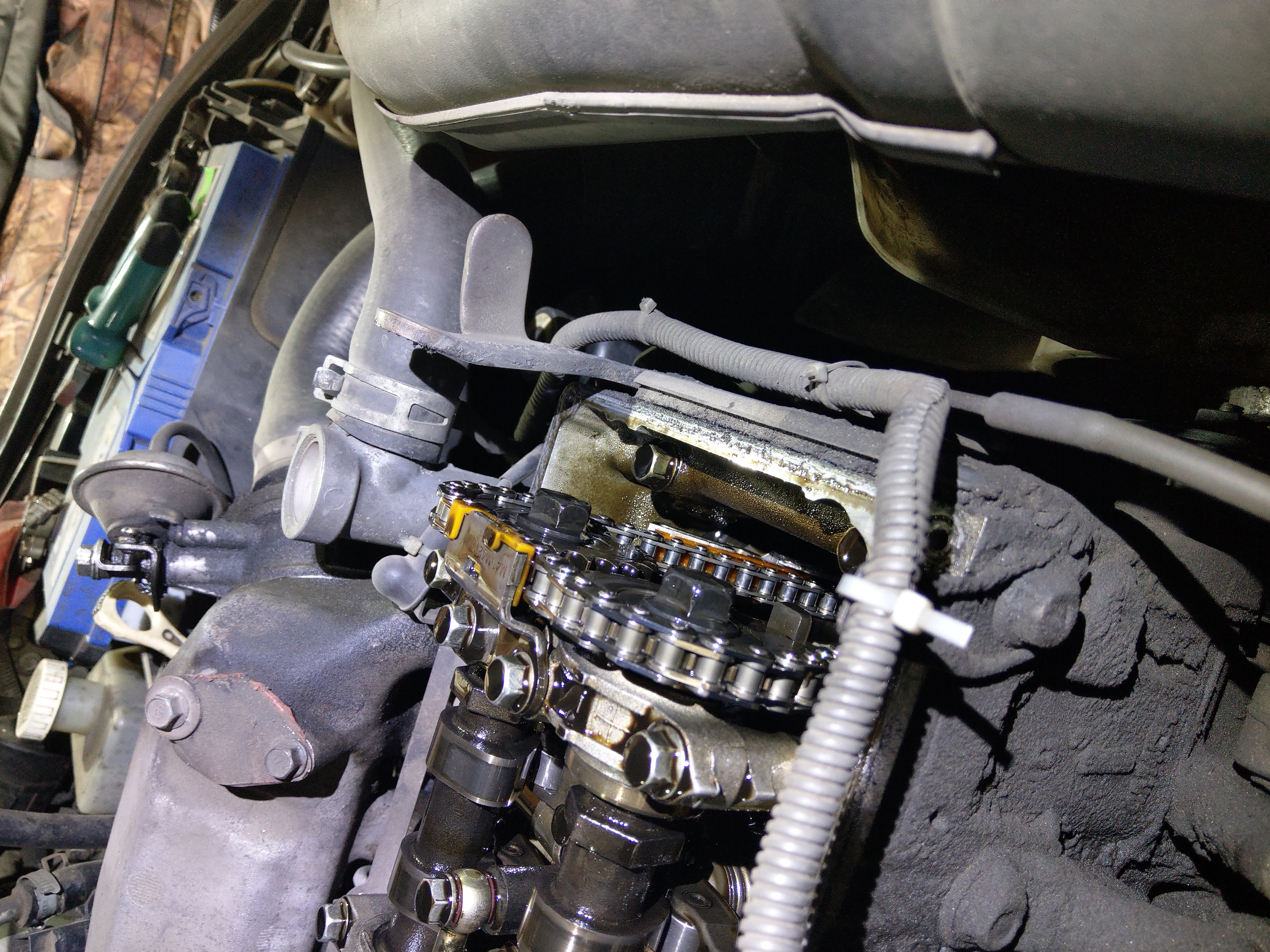

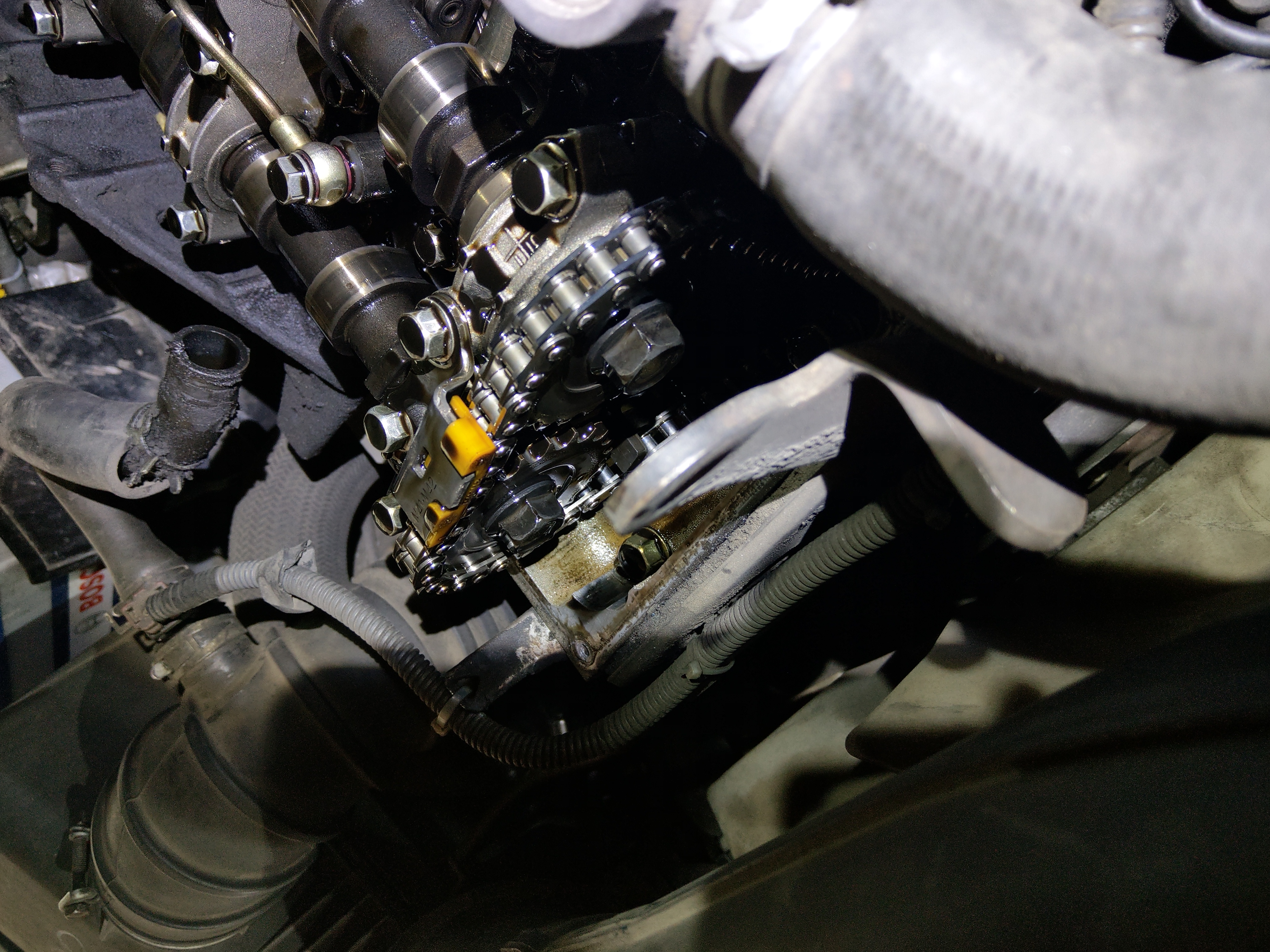

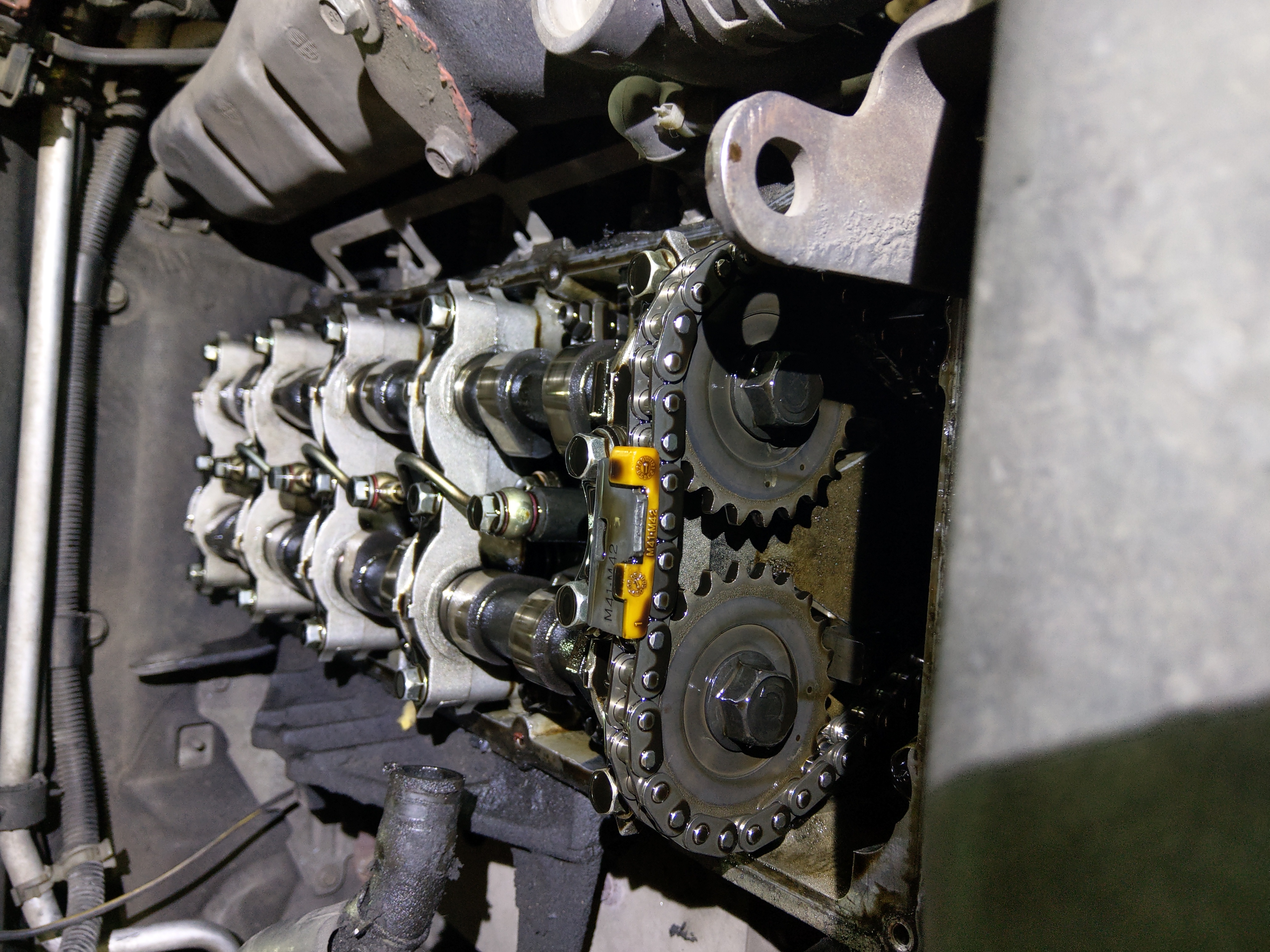

winter1971, Посмотрите пожалуйста...снял крышку и вот, что там...

Успокоитель на месте - это гут. Сунь линейку металлическую между звеньями цепи, в самом узком месте должно быть 16 мм. Если меньше 9 мм - замена. Если 16 и чуть более (можно оценить относительно линейки, она как правило 20мм) - норма. Если сильно хочется можно снять гидронатяжитель. Он снаружи на блоке с правой стороны (самая ржавая выступающая деталь), крепится на двух болтах. По выработке оценить на каком зубе работает. 4-5 - норма. 8-9 - срочно замена. При замене гидронатяжителя никаких герметиков, только прокладка (покупается отдельно).

winter1971, Имеете ввиду измерить линейкой это расстояние?

Нет. Между двумя ветвями цепи. В самом узком месте. Где цепь проходит по боковым успокоителям.

На 5 фотке цепь вниз уходит по боковым башмакам (успокоителям). Вот в месте их сужения и замерь. Кстати, пластик верхнего успокоителя отличается по цвету от пластика боковых. Значит уже меняли. Обрати внимание!!! Проверь гидронатяжитель!!!
