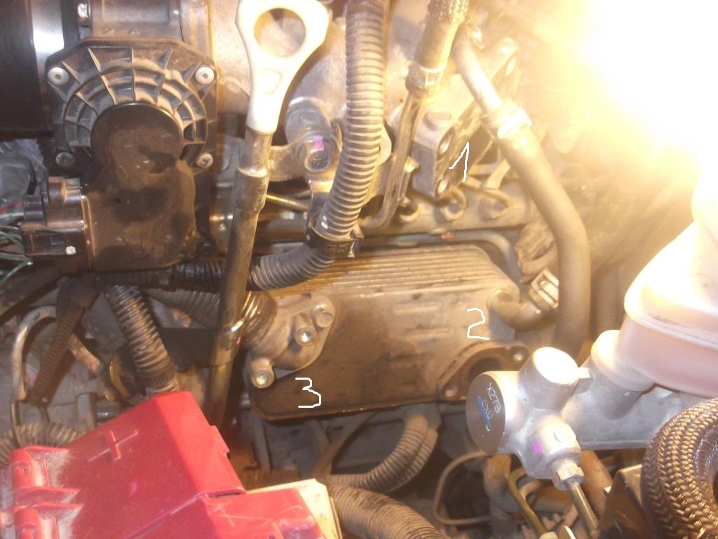

клапан егр!
Сообщение oleg002 »
собствеено речь о нём! паджеро спорт 2.движка 4д56. собираюсь глушить (как и многие) этот клапан. расходится 2 мнения где именно ставить глушки под номером 1.2? или 1.3? кто сталкивался с этим жду подсказок и мнений! :*VICTORY*:

Re: клапан егр!
Сообщение Napic »
Выхлопные газы идут по пути 3-2-1
Поэтому глушить в точке 3.

Re: клапан егр!
Сообщение Adel060 »
Napic писал(а):Выхлопные газы идут по пути 3-2-1
Отлично! Прошьюсь и заглушку поставлю)) в мыслях было снять вообще все что связанно с egr

Re: клапан егр!
Сообщение oleg002 »
Russo81 писал(а):
Adel060 писал(а): Отлично! Прошьюсь и заглушку поставлю)) в мыслях было снять вообще все что связанно с egr
Вот так как-то - http://offroadlife4x4.ru/forum/index.ph ... egr-4d56u/
у тебя в отчёте пишется что поставил глушки под помером 1,2 хотя Napic пишет что нужно глушить 1,3 по идеи если снимать клапан весь и ставить заглушки то можно глушки ставить 1,2.а вот если оставлять всю эту приблуду то лучьше наверное 1,3 т.к. не будет лишней сажи в радиаторе.

Re: У кого заглушен ЕГР прошу (Пути решения)
Сообщение sem_tom »
Я глушил 3. сажа в радиатор не поступала. Сейчас снял и просто скинул фишку с клапана. На сажу пофиг) потому как её все равно там не будет в связи с отсутствием давления. Заткните в трубке один конец и попробуйте туда дунуть)
