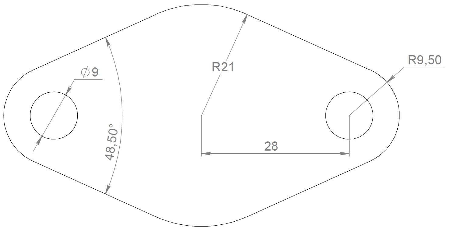

Уважаемый Russo81 , анет ли у Вас чертежа этой большой заглушки?
Re: клапан егр!
Добавлено: 07 ноя 2014, 09:59
Сергей_
madmax74 писал(а):
Russo81 писал(а):
Adel060 писал(а): Отлично! Прошьюсь и заглушку поставлю)) в мыслях было снять вообще все что связанно с egr
Вот так как-то - http://offroadlife4x4.ru/forum/index.ph ... egr-4d56u/
http://www.pajero4x4.ru/bbs/phpBB2/down ... &mode=view
см. стр. 100
Re: клапан егр!
Добавлено: 07 ноя 2014, 14:15
madmax74
Я имел в виду, ту которая ставится на впускной коллектор
