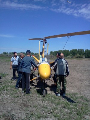

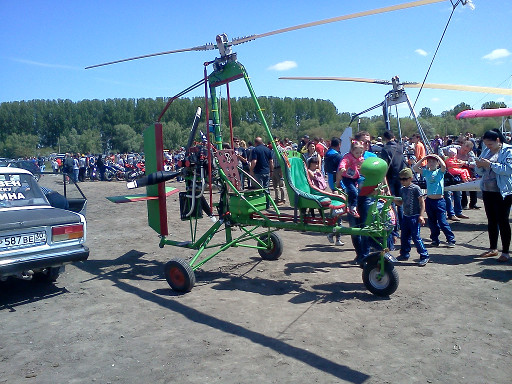

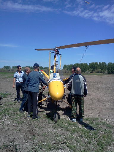

Конечно, но хороший колхозник свой колхоз испытывает на себе. Да и колхоз колхозу рознь. Я больше 10 лет езжу на лифтованных машинах и среди колхозников-лифтеров нахожу много интересных людей. Причем это обычно технически грамотные люди, они хорошо понимают что делают и у них есть чему поучиться.
Vladsprings к таковым не относится. Вон посмотрите что пишет Артур,- они еще даже сами не решили, не то в амортизаторах дырки сверлить, не то лишние гайки от них откручивать. Т.е. это только идея на уровне неподтвержденной гипотезы. От гипотезы до работоспособного изделия пропасть. А они уже эту идею разрекламировали как "лекарство от всех болезней нашей подвески" и продают за хорошие деньги.
На майские праздники был под Астраханью на слете самодельных летательных аппаратов. Так из ближайших сел три колхозника на самодельных автожирах прилетели. Вот это я понимаю колхоз!! Снимаю перед ними шляпу.
Сделано из запчастей от сельхозтехники, но ЛЕТАЕТ!!
