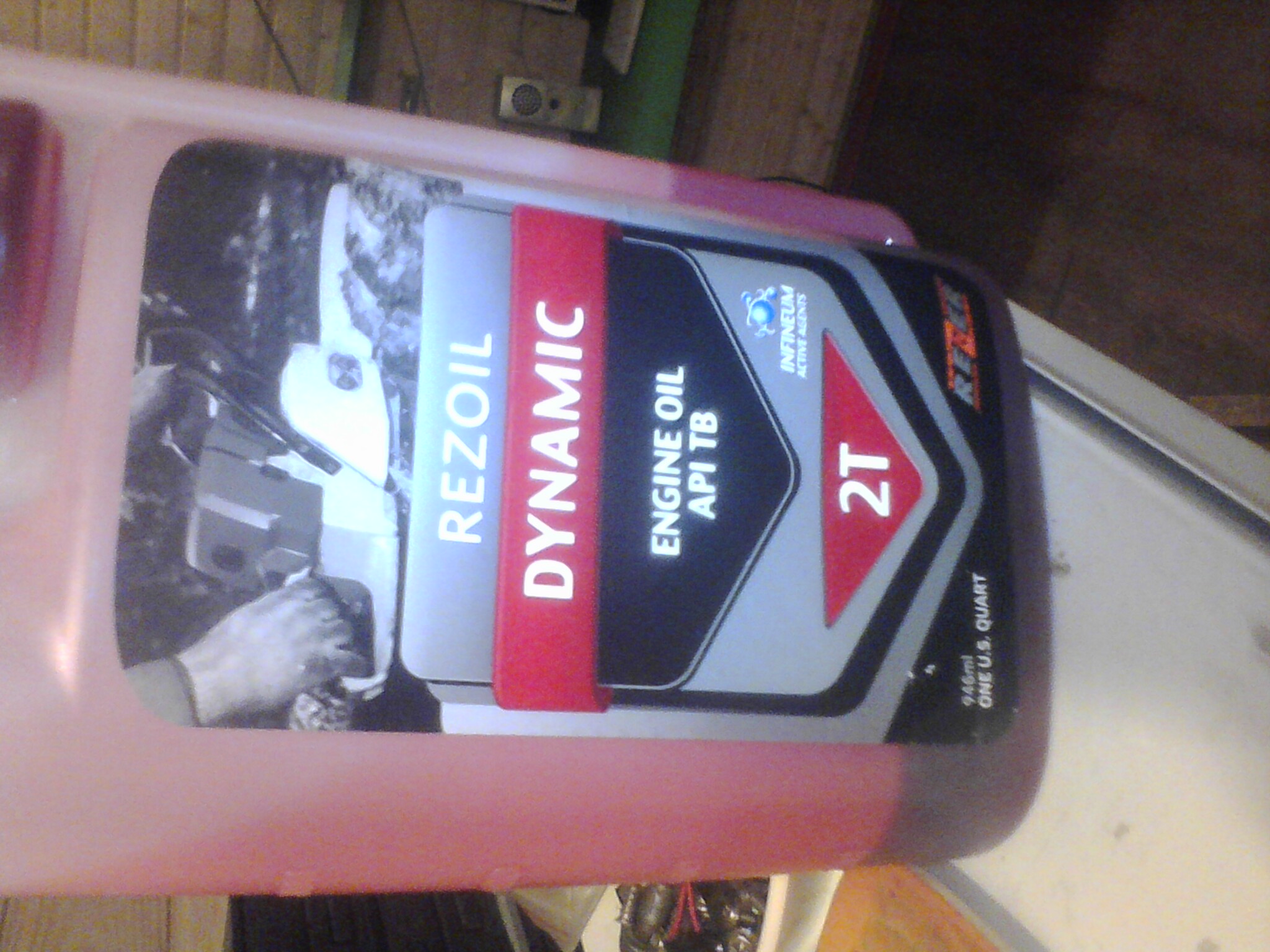

-=Спец=-
Сообщения: 843
Зарегистрирован: 19 мар 2014, 07:29
Двигатель:: 4М41
Мой автомобиль(и):: Mitsubishi Pajero III V78W D-ID
Откуда: Ctkj,kznm
Поблагодарили: 12 раз
Re: Смазывающие присадки или 2-тактное масло?
Сообщение -=Спец=- »
winter1971 писал(а):
-=Спец=- писал(а):Кстати я в сторону автола тож глядел, но чот очканул, у самого стоит с поллитра, а потом думаю, а чо очковать то? ::-D:
Ох, доэкономишься! :D
Да не, не лил ешшо ::-D:
Купил какое то импортное, 250 р поллитра, красное как дексрон AEG кажись
Сначала всё сломаем, потом читаем инструкцию

Серега66
Сообщения: 528
Зарегистрирован: 20 июн 2014, 13:14
Двигатель:: 4м41
Мой автомобиль(и):: Мицубиси Паджеро
Откуда: Новосибирск
Благодарил (а): 47 раз
Сообщение Серега66 »
Я во это лью 2 года полет нормальный. 240р. 1 литр

-=Спец=-
Сообщения: 843
Двигатель:: 4М41
Откуда: Ctkj,kznm
Да, похожее на это, тож красное
