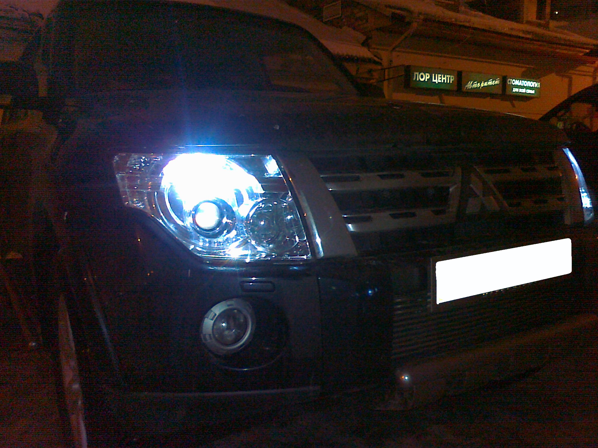

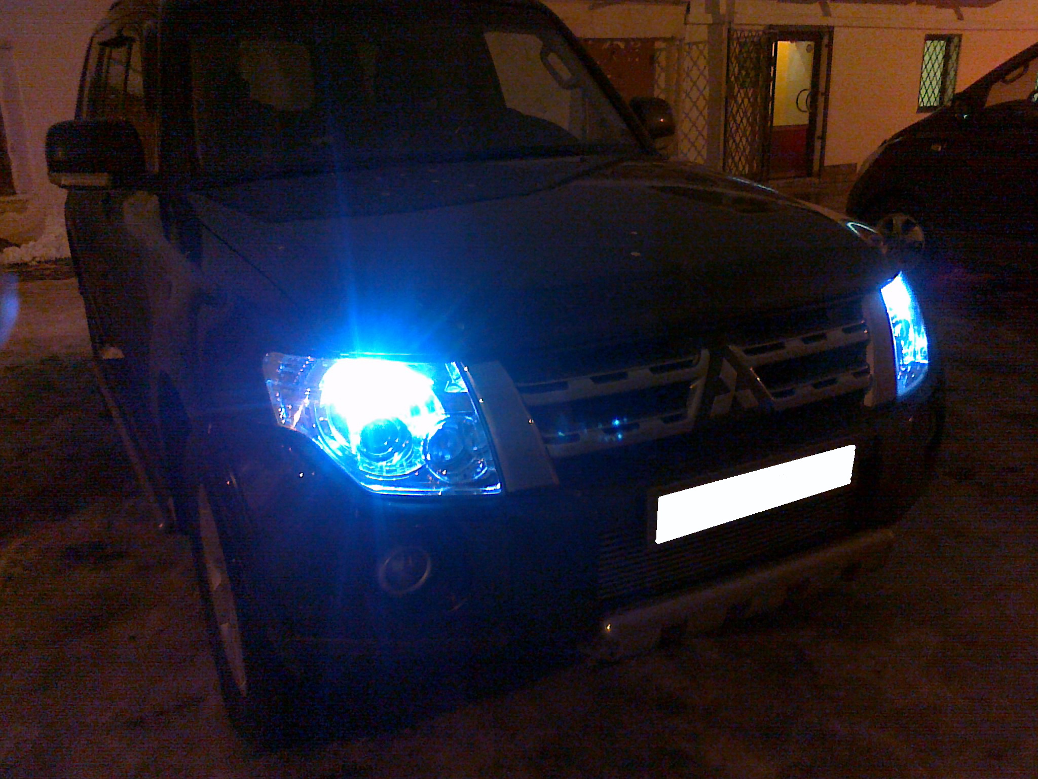

Установил в габариты лампы светодиодные с линзой под стандартный цоколь. По температуре света, к сожалению, не подскажу, покупал без упаковки (поштучно, как когда-то продавали сигареты)
Светят хорошо, в тон ксенону. При попытке запечатлеть это сияние
фотографии получились все разные-где-то синева полезла, где-то белый совсем свет. Но в реале все хорошо смотрится, гармонично.
