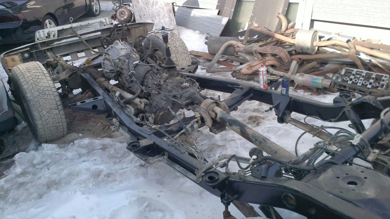

Пока дело обстоит так!

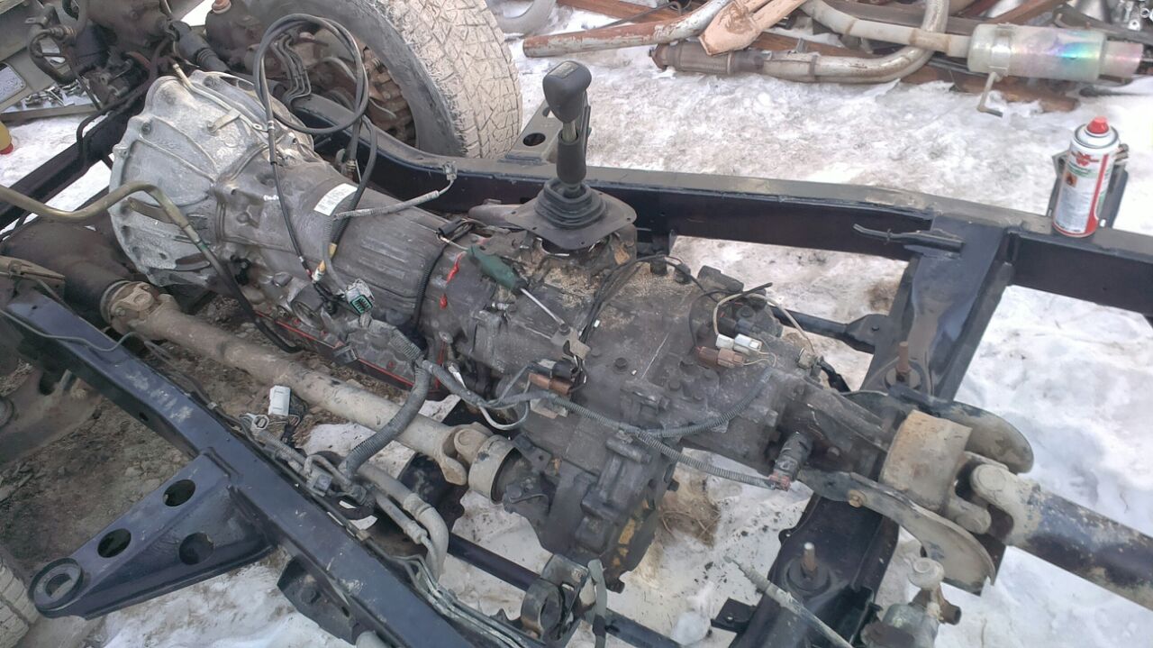

Это усиленный акпп А340 с планетарками от Прадо, усилен пакет фрикционов, усилена плита, выведен внешний мозг (эххх... лучше б я купил не ввти узет-геморроя было бы на порядок меньше!). Пришлось также купить паджеровский v4a5 с раздаткой (т. к с акпп мне нужен был переходной вал , а раздатка с "вафельной" V5a намного больше в диаметре, поэтому пришлось ставить эту)
