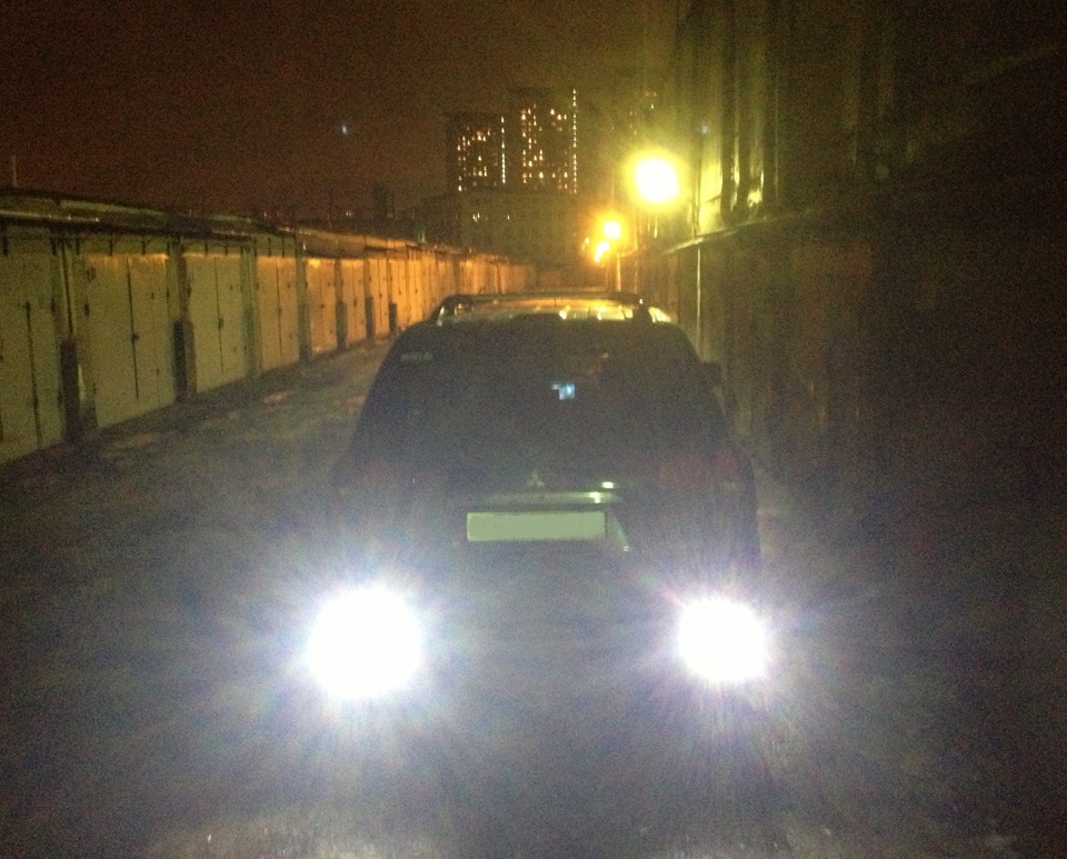

Re: Дополнительный свет заднего хода
За такие деньги покупать - себя не уважать. 660 руб. ей красная цена:
http://ru.aliexpress.com/item/Car-light ... e09cd3a5fd
А есть 80W за 410 руб., ее и заказал:
http://ru.aliexpress.com/item/Car-light ... 78771.html
Но за идею - спасибо! У меня стоит обычная - не линзованая светодиодная лампа, которая чуть лучше штатной.
Кстати, на прошлой неделе пришла лампочка 80W. Поставил в сб. Отлично светит, как прожектор - теперь в темноте на даче заезжать одно удовольствие.
В 429 руб. обошлась по ссылке выше. Рекомендую.

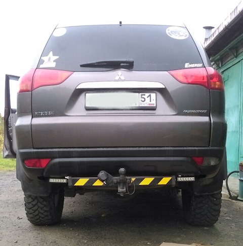

- wolf51
- Сообщения: 326
- Зарегистрирован: 30 дек 2013, 10:22
- Двигатель:: Зажигалка
- Мой автомобиль(и):: Был ВАЗ-21073 87 г.в., Сейчас Pajero Sport 2012 АКПП С06
- Откуда: Мурманск
- Благодарил (а): 4 раза
- Поблагодарили: 9 раз
Для себя решил этот вопрос раз и навсегда!
89021381581.
Силовые пороги от МШУ, прошивка от Ежа, доп.радиатор АКПП, OME, "правильный" выхлоп.
https://www.drive2.ru/users/wolf51rus/

wolf51 , а где собственно источник света?..... а, нашел , на прицепном. это не решение: слишком низко источник света: это для парковки в городе сгодится, а там и так видно. а вне дороги кустик - и будет темно, да и тени от такого расположения на предметах будут непривычно длинные усложнять ориентрование
За год эксплуатации и в условиях полярной ночи зарекомендовали себя только с положительной стороны и огромный плюс такой установки то что они практически не пачкаются, вся грязь на наших машинах летит на багажник. Вблизи хватает стопаков с линзованными диодами.юрий юрикович писал(а):металл тонкий, менее миллиметра и рука дрогнет. а хочется ровную прорезь в полированном металле, т.к. сзади она будет видна как металлическая плоска над номером
