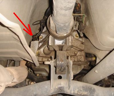

JEKA.U писал(а):загорелись значёк акумулятор и А/Т темп
где эти датчики находятся которые отвечают за енти хрени?
Датчик АТ Темр
Прош прощения, на чужом фото стрелку сделал :)
А промежуточные разъемы справа на кузове (видно на фото)
