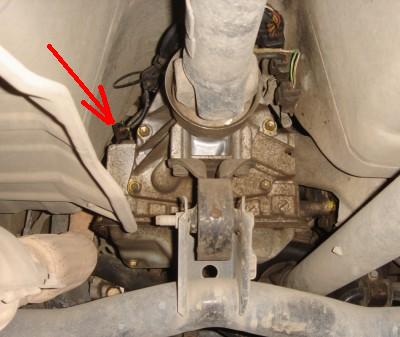

JEKA.U писал(а):загорелись значёк акумулятор и А/Т темп
где эти датчики находятся которые отвечают за енти хрени?
Датчик АТ Темр
Прош прощения, на чужом фото стрелку сделал :)
А промежуточные разъемы справа на кузове (видно на фото)
Re: JR/ВОПРОСЫ-простые и другие. (+)
Добавлено: 14 сен 2011, 20:21
Aurum
Ежли горят вкупе значок аккума и A/T это признак что генератор кончается. Так что датчик искать ненадо.
