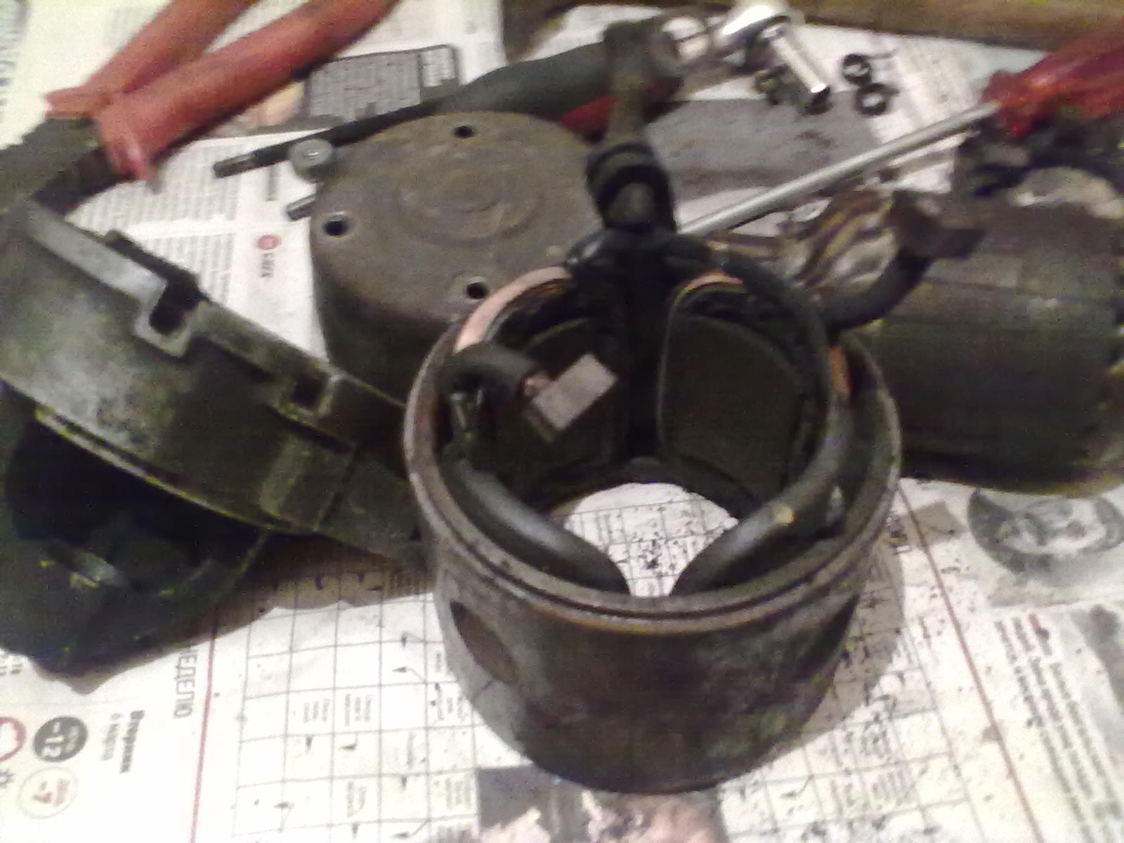

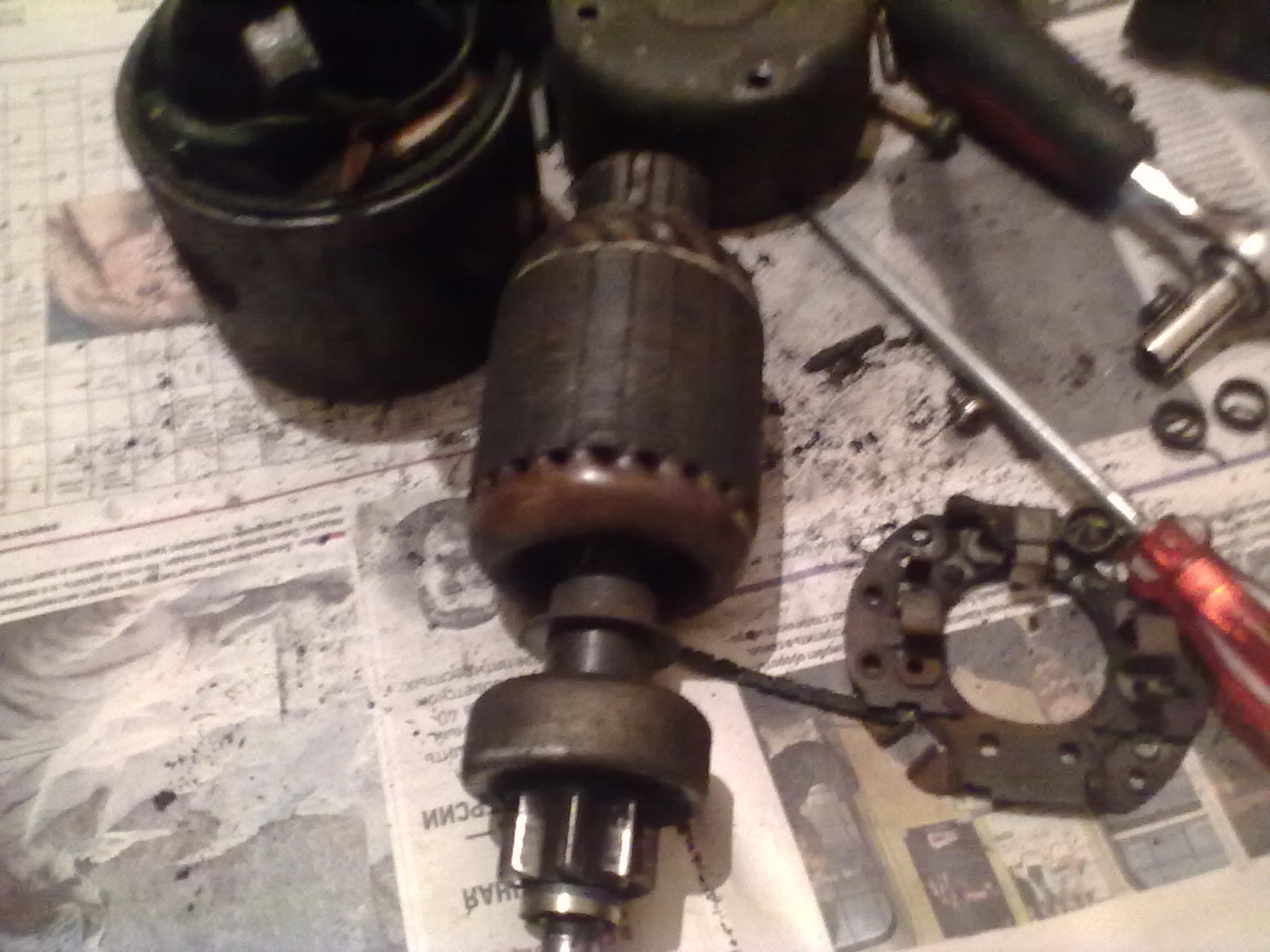

Сегодня утром заклинило стартер, его и раньше клинило, но сегодня совсем.
Вскрытие показало две обгоревшие обмотки и обломанную пружинку щётки.
Заклинило его из-за этого самого кусочка пружинки, попавшего между ротором и статорм :*WALL*: .
Обмотки залил эпоксидной смолой, поставил пружинку-времянку, но надёжно, стартер собрал, завтра буду испытывать.
Новый стартер приедет только после девятого числа, а машина нужна уже первого!!!
Думаю доездить с этим стартером. :)

Стартер починился, работает :*YAHOO*:

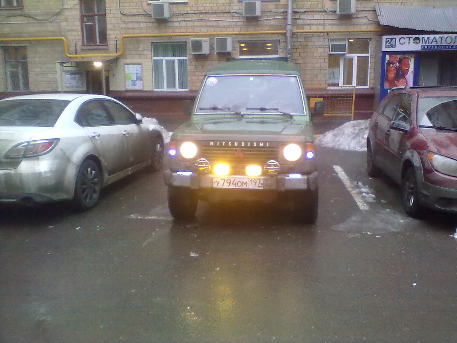

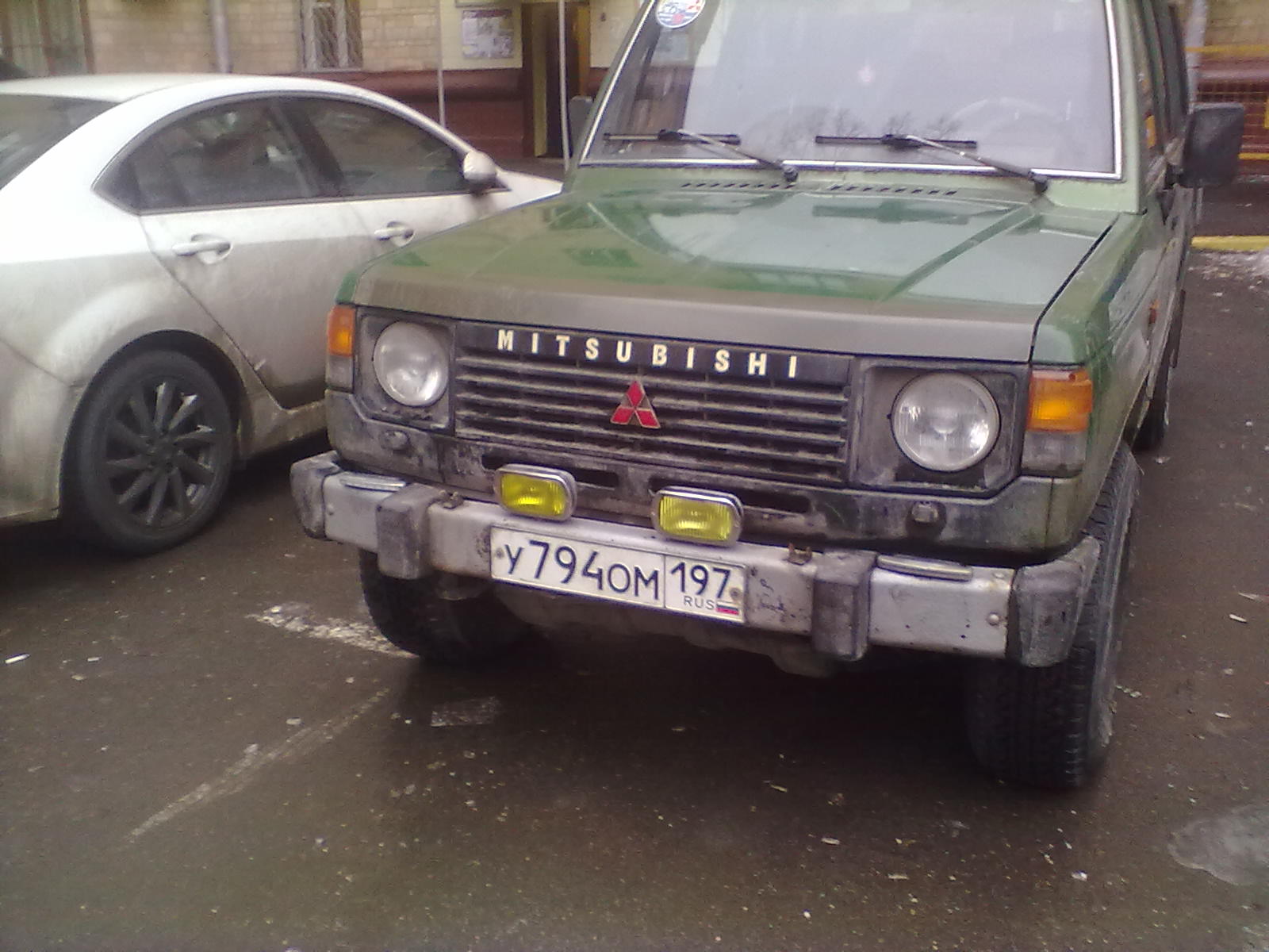

Сегодня внедрил туманки Волговские раритетные

:*THUMBS UP*: А зачем столько? ::-[:

trial69 писал(а)::*THUMBS UP*: А зачем столько? ::-[:
:*HI*: , круглые я снял.

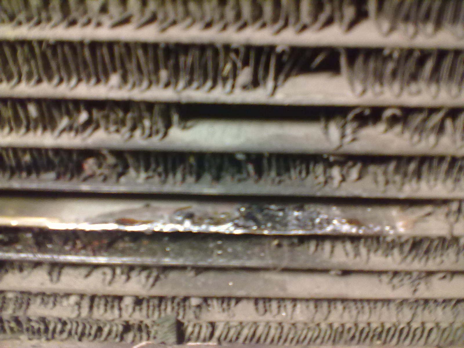

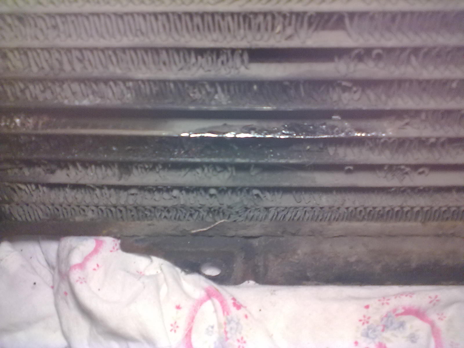

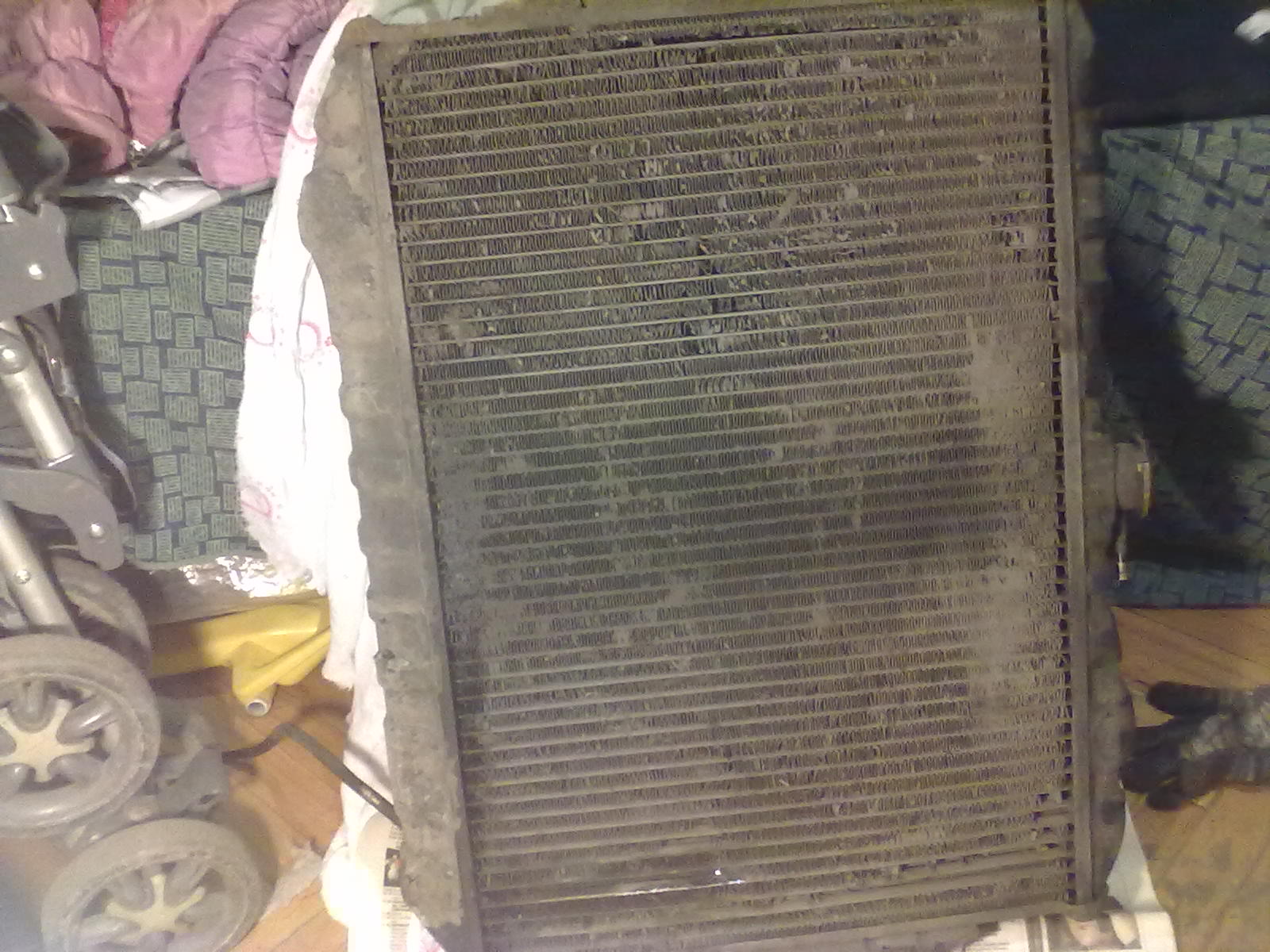

Вот вчера, сегодня радиатор латал. Три раза снимал-ставил, на третий к пайке добавил эпоксидку и течь прекратилась.

Заказал новый радиатор и масляный щуп, к весне получу ::-D:

Радиатор приедет через месяц :*WALL*:
