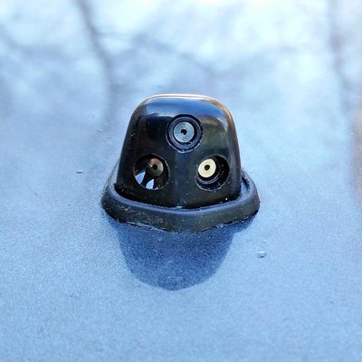

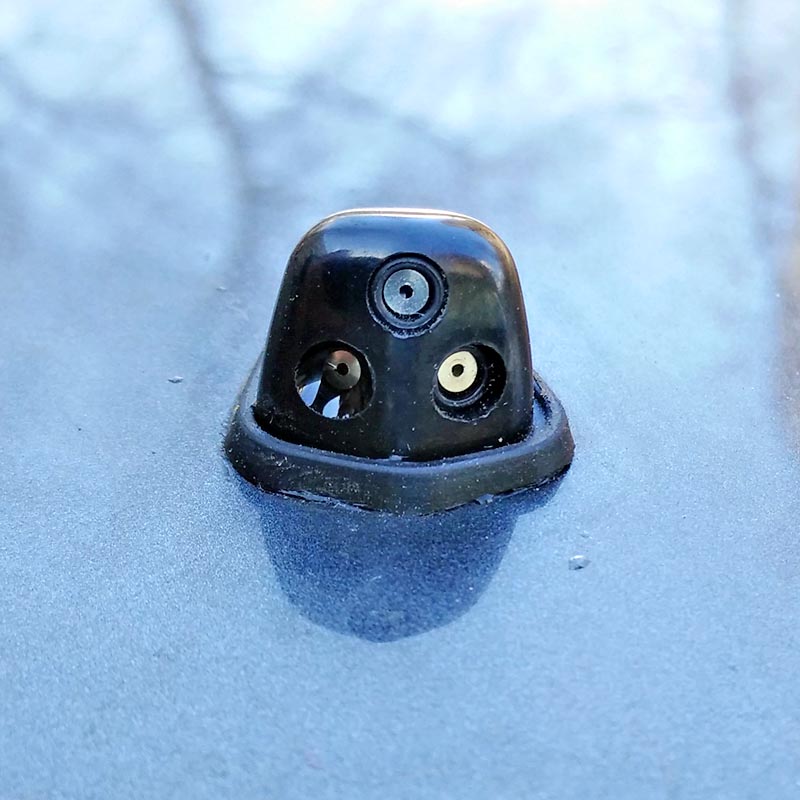

3-струйные форсунки 3848065J00. Встали с легким колхозом, описанным на предыдущей странице. К ним воткнул тойотовские обратные клапана, плюс поставил такой же на задний омыватель, а то дешевое дерьмо, купленное на авторынке под видом клапана, не держит нормально. Захватывают всю рабочую площадь дворников, на скорости ничего никуда не сдувает (по крайней мере, до 100 км/ч точно, быстрее не пробовал). Ну и видео, если кому интересно.
https://yadi.sk/i/TNA-2y3HqKLFC

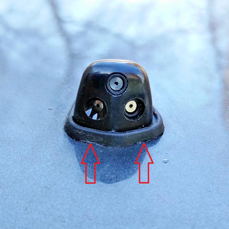

oasys писал(а):
Lebed писал(а):ПыСы. Без обид, пжс. В общем то твоё отношение к технике понятно из темы о форсунках. Идея хороша, а вот исполнение... Лучше никак, чем так.
Да ну, какие обиды. Но чисто ради интереса, что именно не понравилось? Держится крепко, выглядит не колхозно, свою функцию выполняет лучше штатного варианта. Что не так?
См. стрелки.
Интересно, на сколько увеличится расход омывайки в условиях мегаполиса?

Про стрелки не понял. Расход я не знаю, как оценить, по логике он с одной стороны должен вырасти, т.к. теперь 6 дырок вместо 4, но с другой стороны, время действия омывателей теперь меньше. Чисто субъективно большой разницы не видно. А вот разница в качестве омывания очень большая. Штатные форсунки с двумя струями не покрывали пассажирскую сторону. Либо по центру, либо с краю дворник постоянно по полусухому стеклу елозил, туда омывайка попадала только в виде брызг от основной струи.

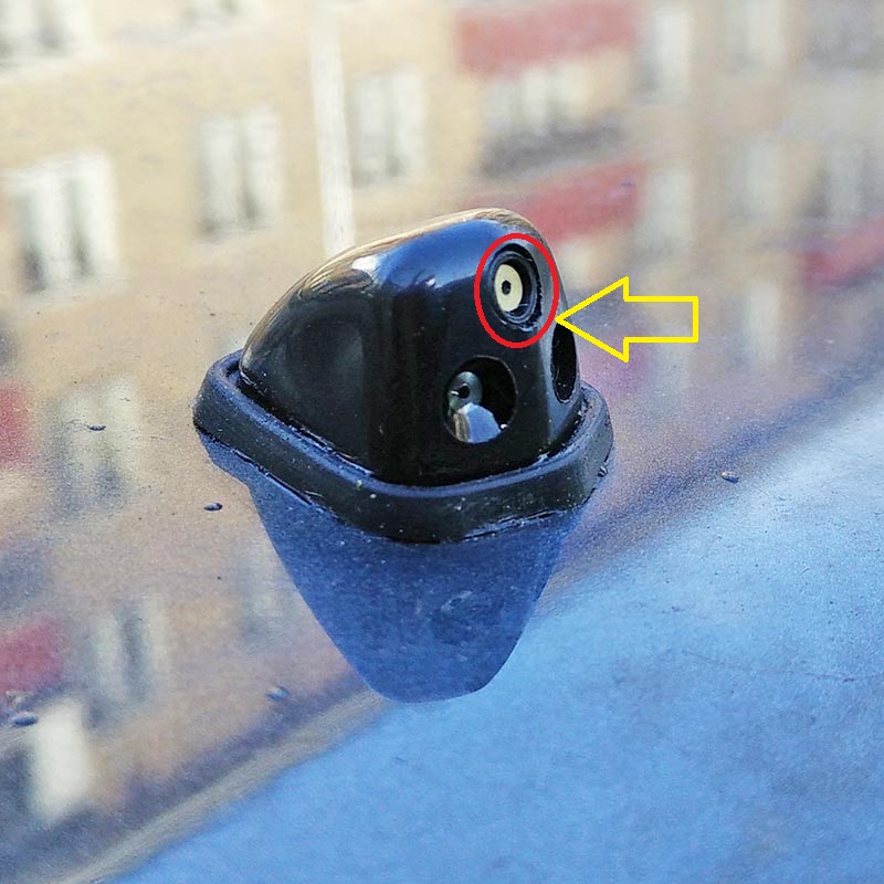

Косяк, пОрдон. Фото почему то не прицепились

Lebed писал(а):Косяк, пОрдон. Фото почему то не прицепились
Следы срезания резинки. Только ты учти, фотка сделана с расстояния 10-20 см. С метра ты ничего уже не увидишь. Согласен, это можно отнести к мелкому недочету, но на мой вкус плохая промывка стекла гораздо хуже.
Да ну? Типа задача выполнена и пох как? Недочёт- это не зачёт. Без ИМХО.

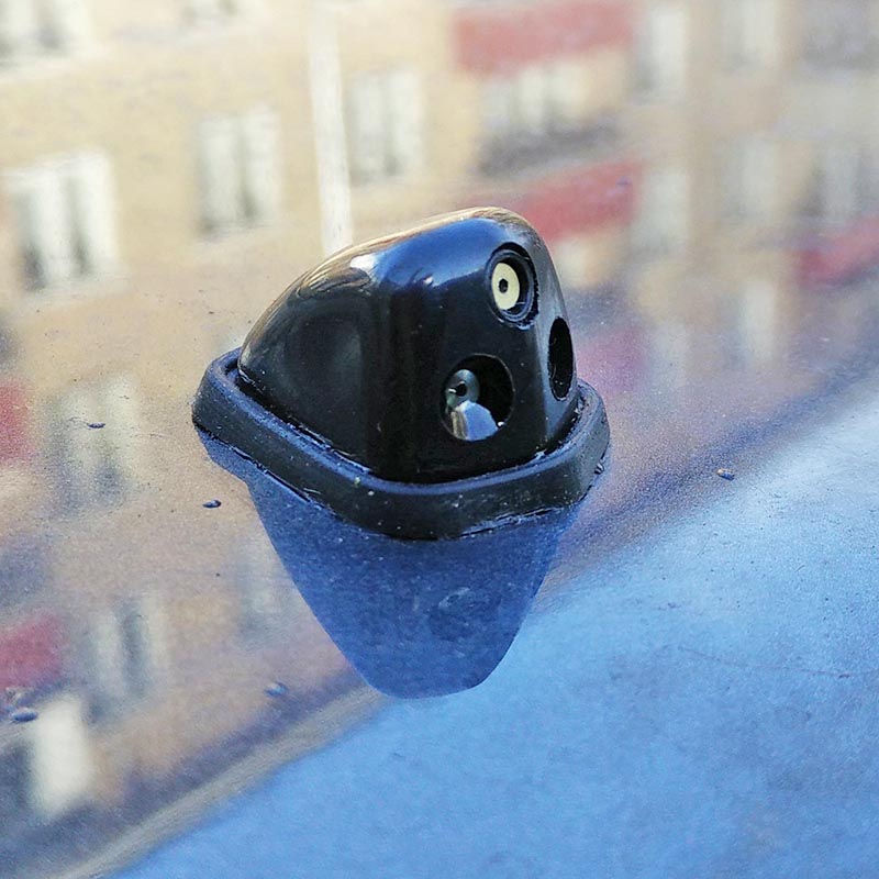

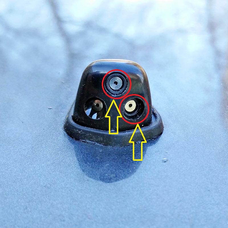

Lebed
Сообщения: 10748
Двигатель:: ******
Мой автомобиль(и):: ******
Откуда: ***
Откуда: ***
Благодарил (а): 236 раз
Поблагодарили: 431 раз
Re: Веерные форсунки на Mitsubishi Pajero IV
Сообщение Lebed »
Последствия от применения "золотых рук" с ипользованием подручного инструмента для регулировки распыла тоже мелкий недочёт?))) С метра то наверное не видно))) Пробил бы отвертие в капоте по серёдке, вставил бы третью штатную- аккуратнее смотрелось бы. Только вот пробить надо аккуратно, да и обработаться надо хорошо.... Вот незадача)))
