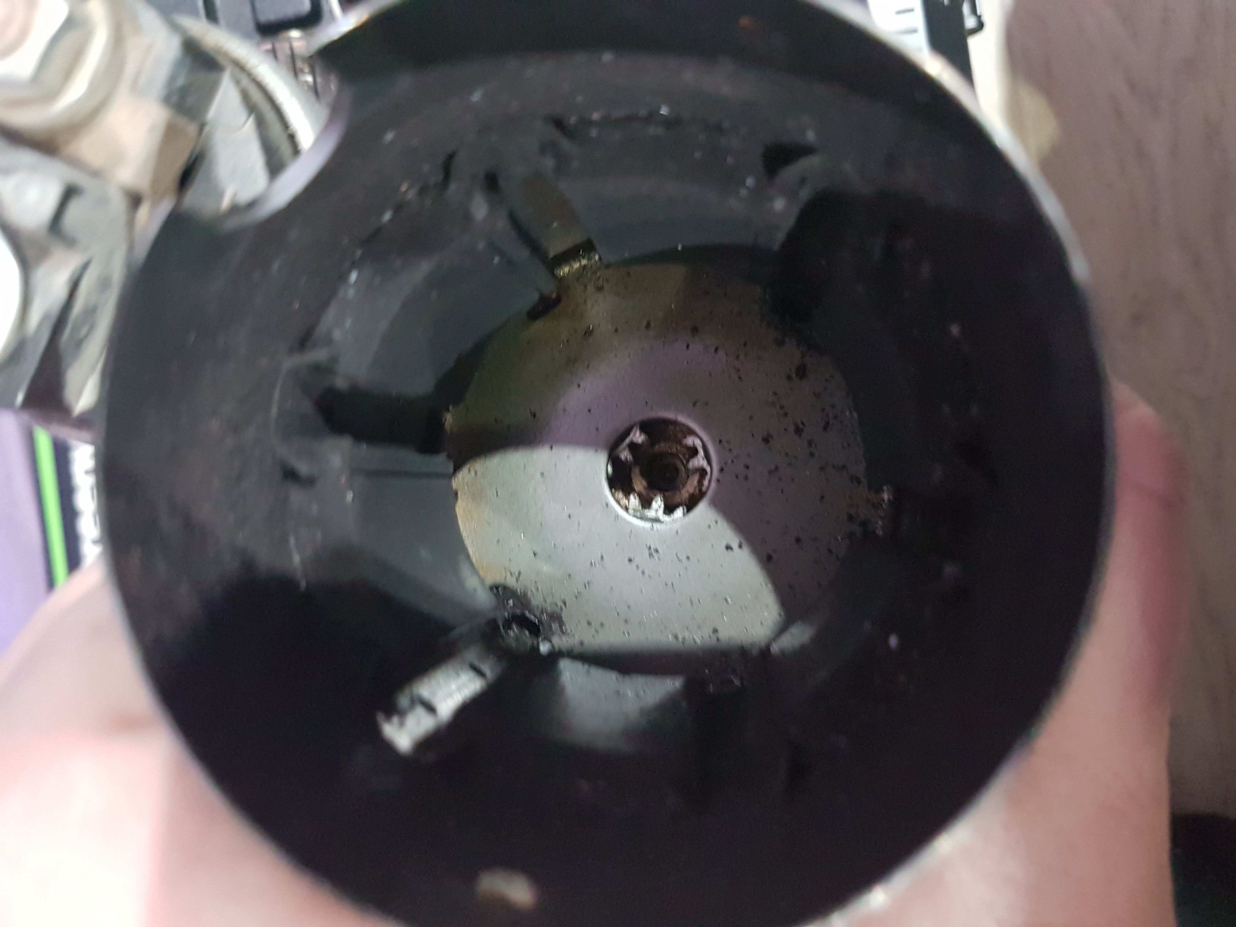

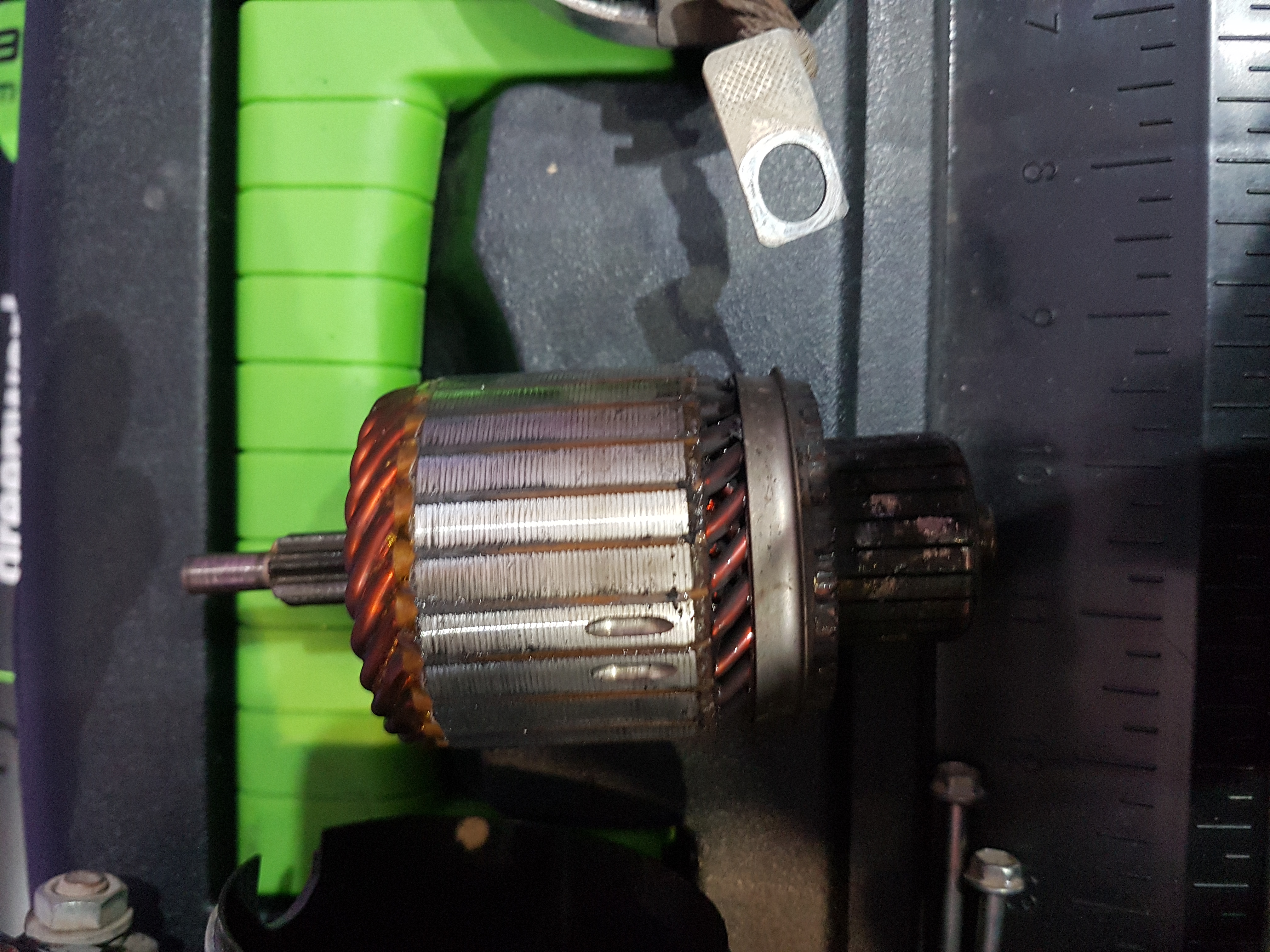

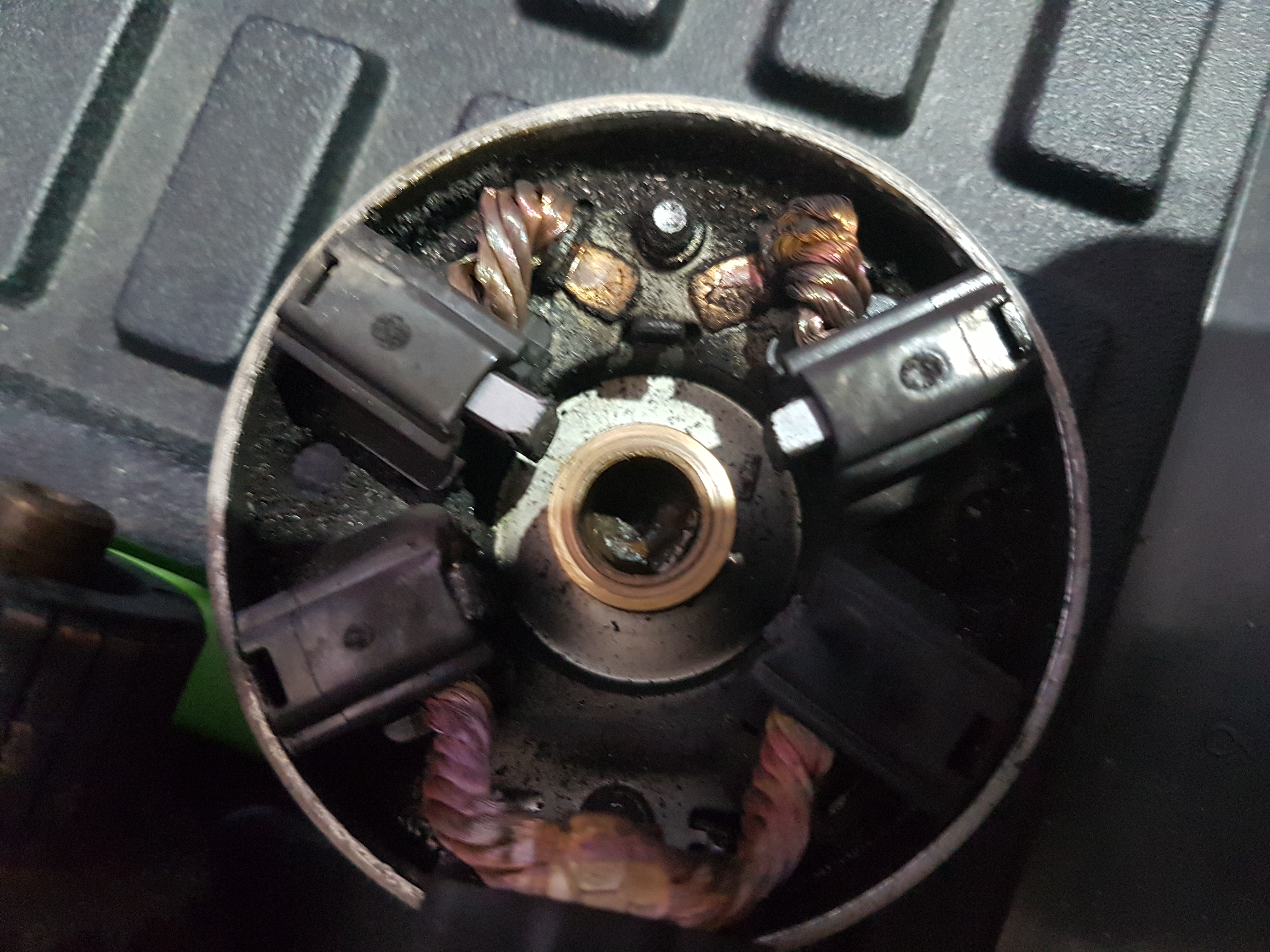

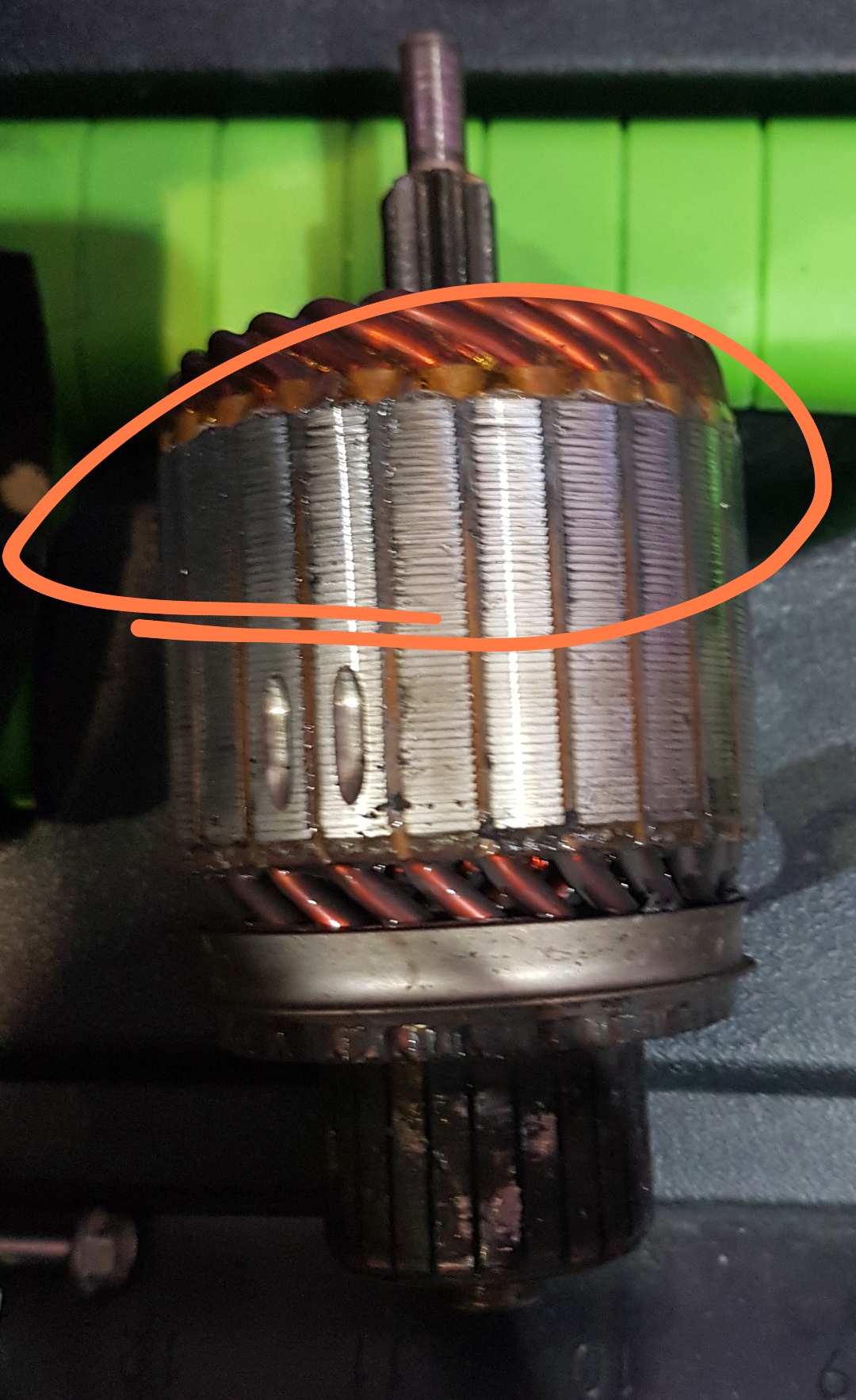

Разобрал стартер воняло сильно от него паленой проводкой, все усыпано графитом от щеток, на ротере небольшие здиры где щетки горели наждачкой шлифану наверно
щеточный узел 2м хана

статор как уголь (надо прозвонить на обрыв )
ротор вроде живой с виду

Кирдык счеткам ::-D: ты ж вродь писал год ему??? ты на ем заместо двигла ездил ::-D:

Ну год машине, щетки то разлетелись из-за чего хз, вот когда ее заводить то стал крутил то он еле ели с заряженным аккумулятором скорее всего было плохой прижим щеток и под действием большего тока они разлетелись

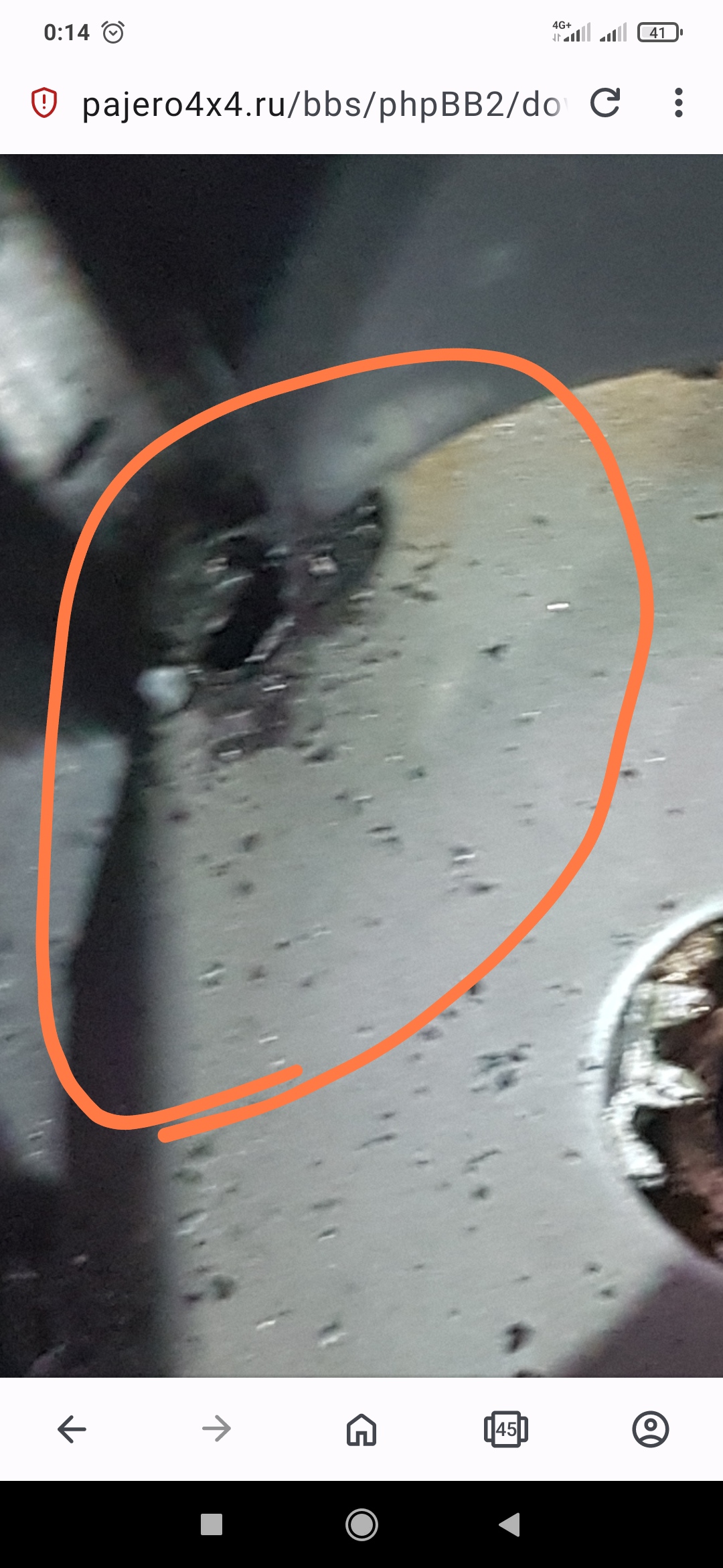

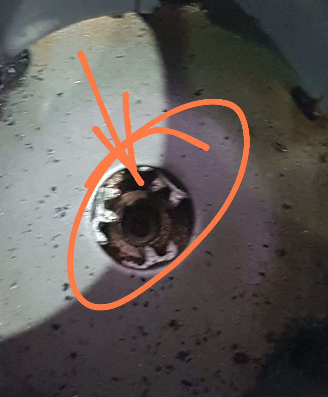

Не разбита ли втулка?
И якорь вроде со стружой и следами касания о статор?

Непопаджеро писал(а): И якорь вроде со стружой и следами касания о статор?
Да там крошка от щеток везде (в том числе между статором и ротором)

Дефектовка: якорь цел, щеточный узел под замену (заказал 500р), статор цел так как магнит постоянный)))

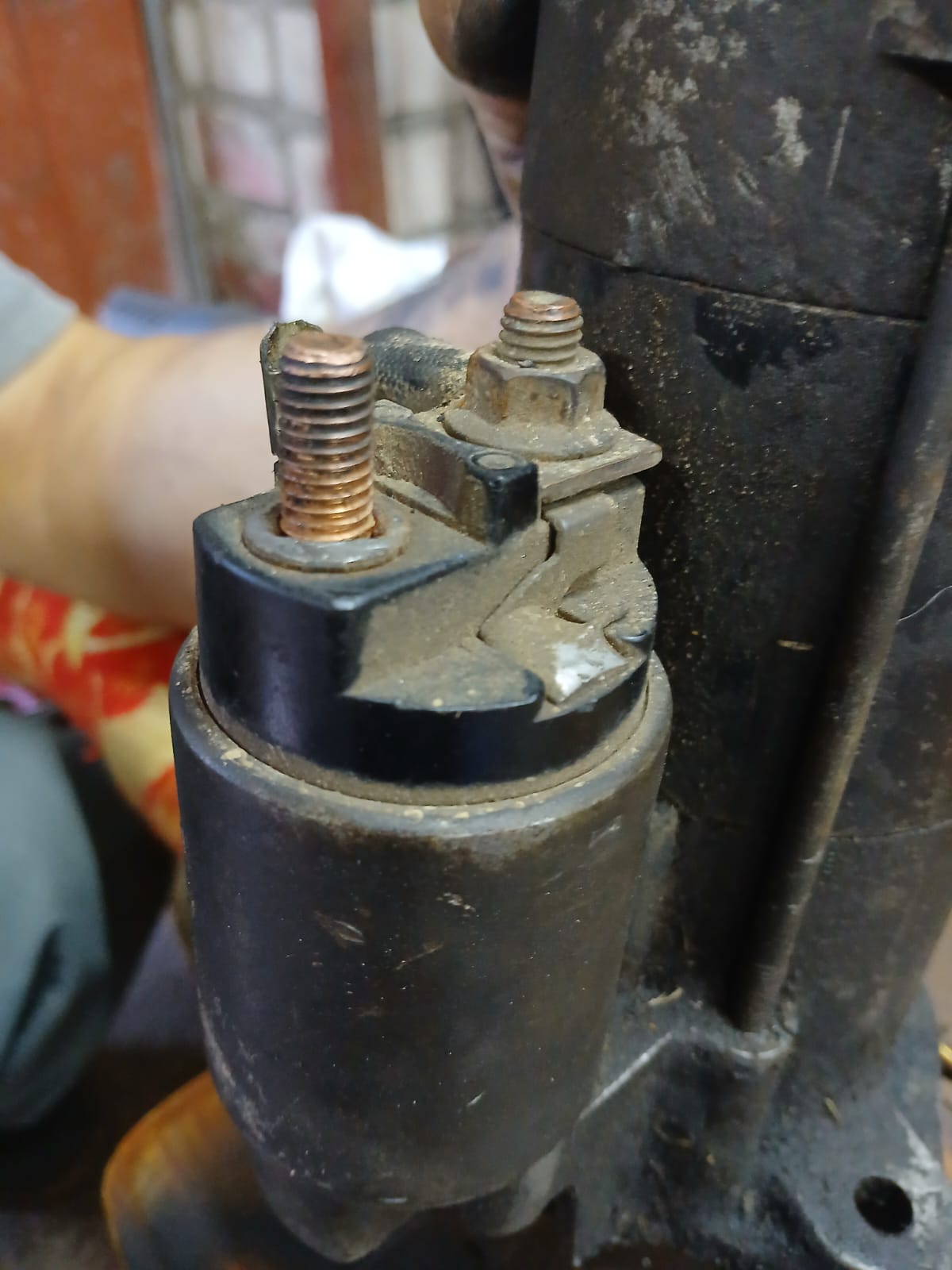

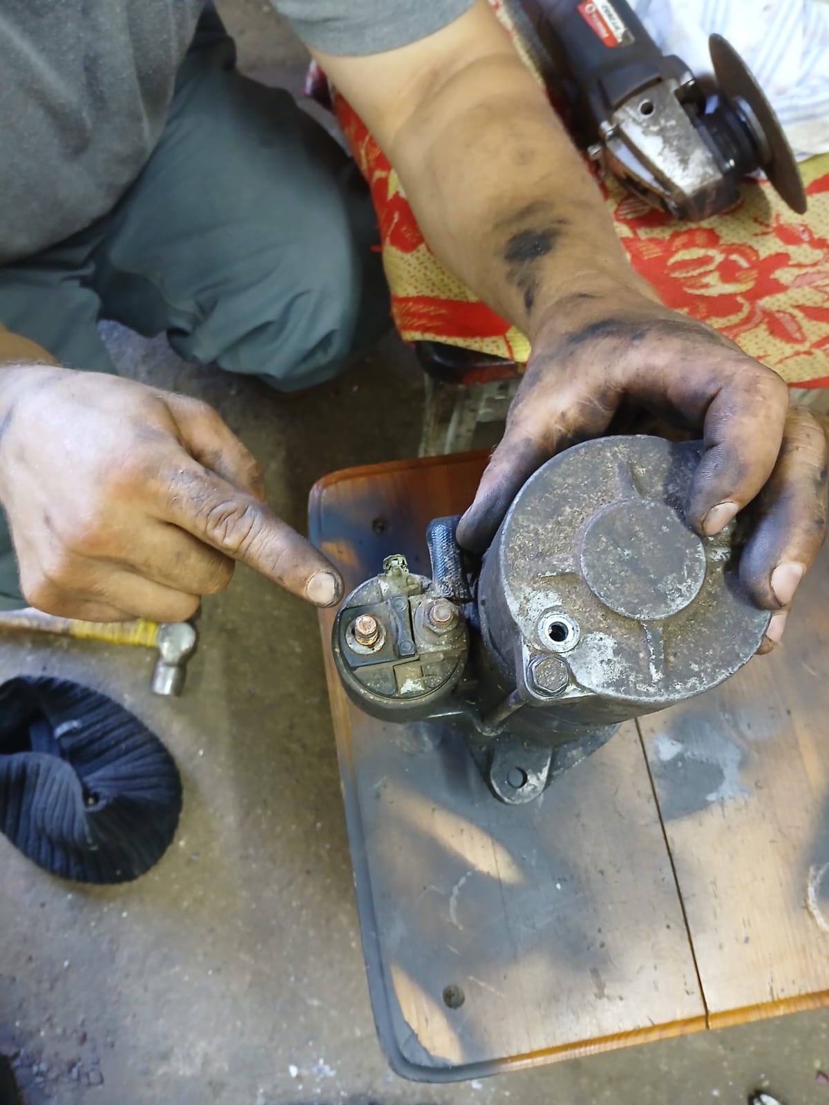

Перестал стартер крутить. Щелкает, но не крутит. Перед этим было пару раз такое, потом пару тысяч прошел, не было, и тут встал.
Думал, щетки. Разобрал-щетки в отличном состоянии. Но случайно увидел, что болтается шпилька на втягивающее крепления кабеля с аккумулятора. Я правильно понимаю, что она не должна свободно болтаться? И поперек, и по оси до миллиметра люфт. На фото показал пальцем.
Это ремонтируется или сразу замена втягивающего?

Без гайки может и болтаться. Она там в любом случае не жёстко стоит.

Aleksej2000 писал(а): 17 авг 2024, 12:08 Я правильно понимаю, что она не должна свободно болтаться?
Это ты сам сделал, когда кабель откручивал.
Обрати внимание, там не шайба стоит, а гайко-шайба, она крутится по резьбе.
Но когда кабель прикручиваешь, она всё равно прожимается...
Aleksej2000 писал(а): 17 авг 2024, 12:08 Это ремонтируется или сразу замена втягивающего?
Я ремонтировал, но это надо развальцовывать втягивающее, потом назад завальцовывать.
Обычно выгорают пятаки. Но они довольно толстые, можно на величину выработки подложить шайбу (квадратную), пятак подчистить напильником.
