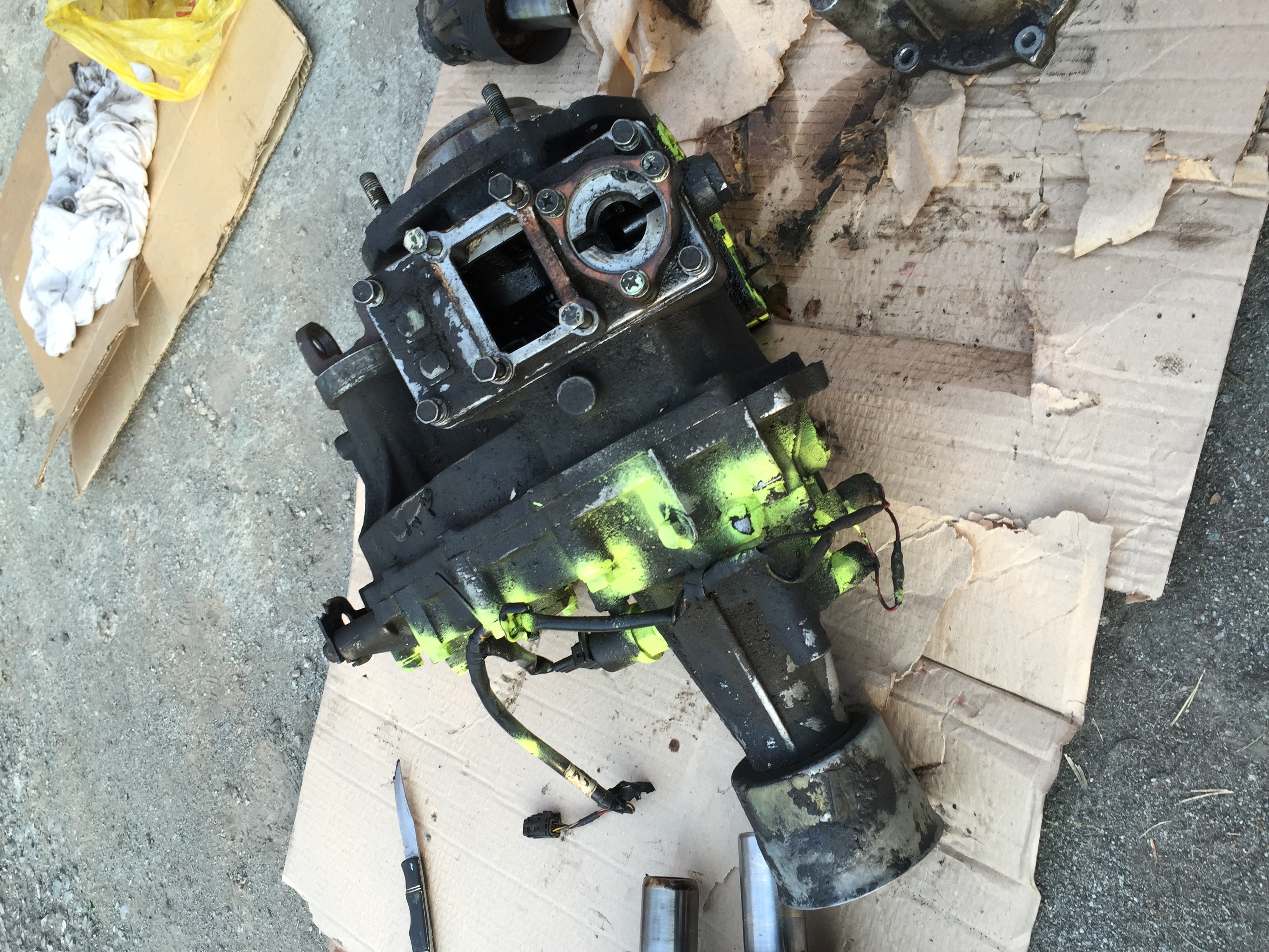

15000 раздатка SuperSelect с Владика. с МКПП вместе 30000 сам месяц назад менял.

тф БУ брал с России, а я с Японии, по нашим дорогам не хоженную и Русские руки туда еще не лазили, мои первые))))

по России она не ходила, только по Корее), контрактная с Галлопера, так что мои руки тоже первые в России)

за 7000р по мойму хорошо. ещё и запчпсти останутся. главное, чтобы в купленной раздатке хвостовик был абсолютно рабочим.

Хочется верить, что хвостовик нормальный, единственное пришлось вилку старую ставить у галлопера не подошла по крестовинам.Alessandro писал(а):за 7000р по мойму хорошо. ещё и запчпсти останутся. главное, чтобы в купленной раздатке хвостовик был абсолютно рабочим.

Что характерно Крейские коробки все в мазуте, выбирал из трёх, все уделанные, но после того как отмыл стала выглядеть прилично, на шестернях износа не замечено. Свою разобрал цепь уже подвытянулась.

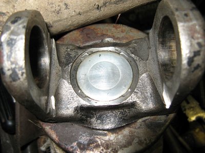

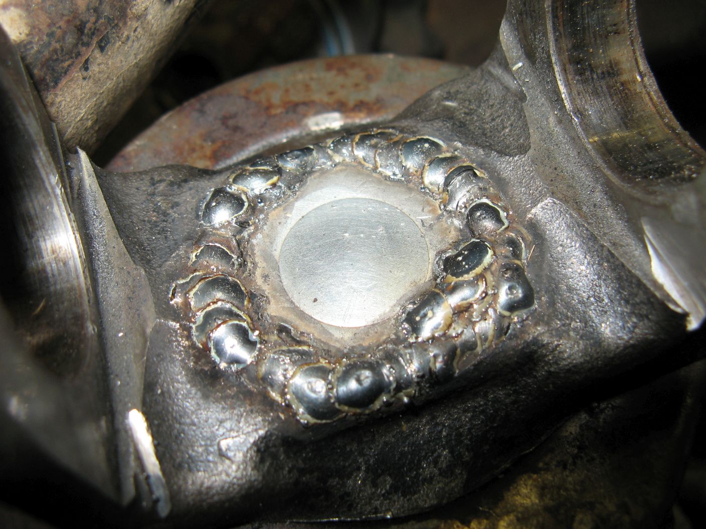

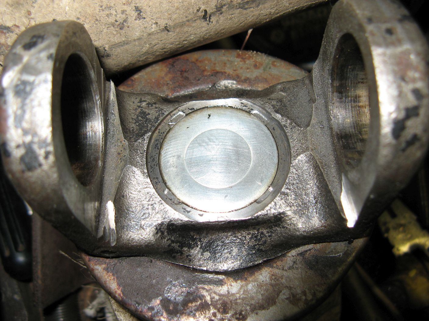

День добрый , а где эта заглушка стоит?Гурон писал(а):... а я думал, что тока у меня такая хрень... Фсе вточности как у меня, - думал сальник, поменял - пофиг, всеравно течет. Присмотрелся... ептать, сальник то не причем. Но я обваривал эту заглушку..., и никаких расходов.Санчо писал(а):У меня тек хвостовик кардана, который идёт в раздатку, замена сальника не помогла! Люфт тоже был хороший. Приехал в сервис к одному мужечку, он посмотрел и сказал:
Можно конечно всё поменять и это встанет слишьком дорого, а можно найти перевопричину...
Долго ковырялся всё снял и на хвостовике была заглушка (помоему алюминевая или вроде того) он её снял, выпрямил, залил клеем момент (обычный, не супер) поставил и вбил обратно, высыхало 1 час, а потом О ЧУДО всё течь перестало.

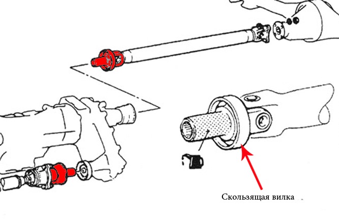

она в вилке(которая в хвостовик вставляется) карданного шарнира. масло через шлицы вилки изнутри может выходить наружу.Олежа писал(а): День добрый , а где эта заглушка стоит?

Фотки невнятные. Вот правильные фото.

Вот извращенцы.de писал(а):Фотки невнятные. Вот правильные фото.
Вытаскиваешь заглушку, мажешь посадочное в кардане герметиком, ставишь заглушку.
Фиксируешь заглушку "расклепывая" тело кардана зубильцем.
ФСЁ.
ЗЫ сварка кстати чревата тем, что есть шанс снимать и доваривать несколько раз.
