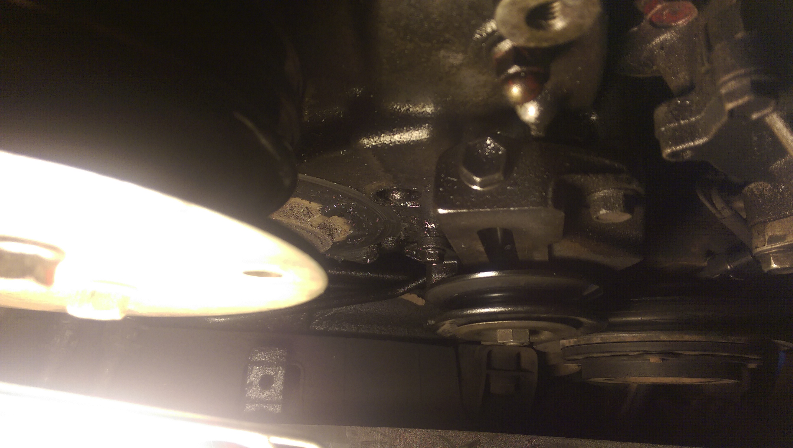

На Паджеро 4 езжу всего 2,5 месяца. Примерно месяц назад появился какой-то посторонний шелест при работе двигателя. Стал грешить на натяжной ролик либо на подшипник муфты кондиционера. При снятии ремней навесного шелест пропадал, что дополнительно подтвердило мои подозрения. осмотр выявил люфт натяжного ролика ремня кондея.
Ролик заменил, но шелест не прекратился.
Чуть позже появились следы и потеки масла на передней части двигателя.
Погрешил на передний сальник коленвала. заказал.

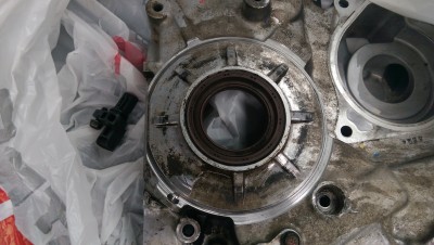

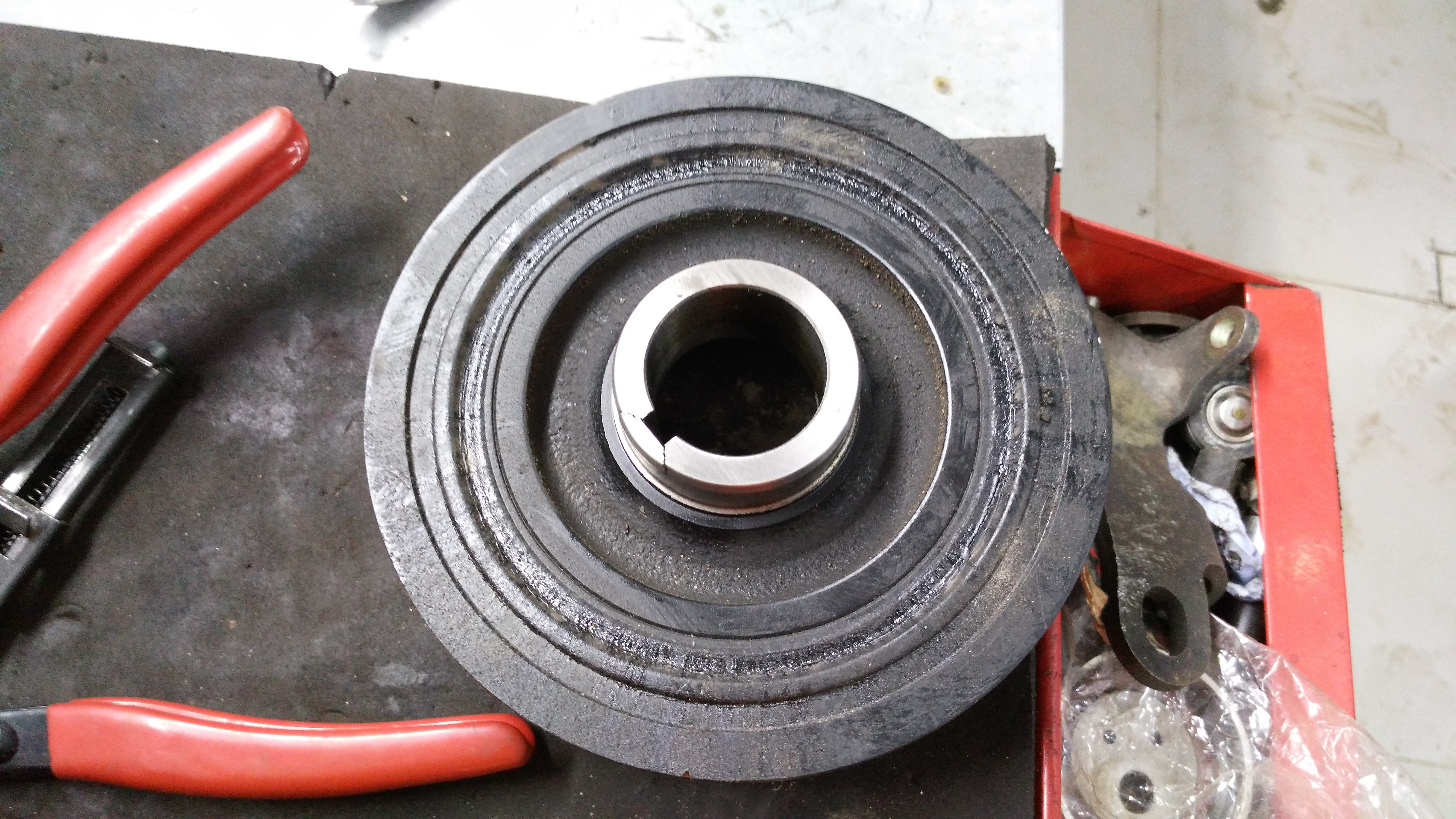

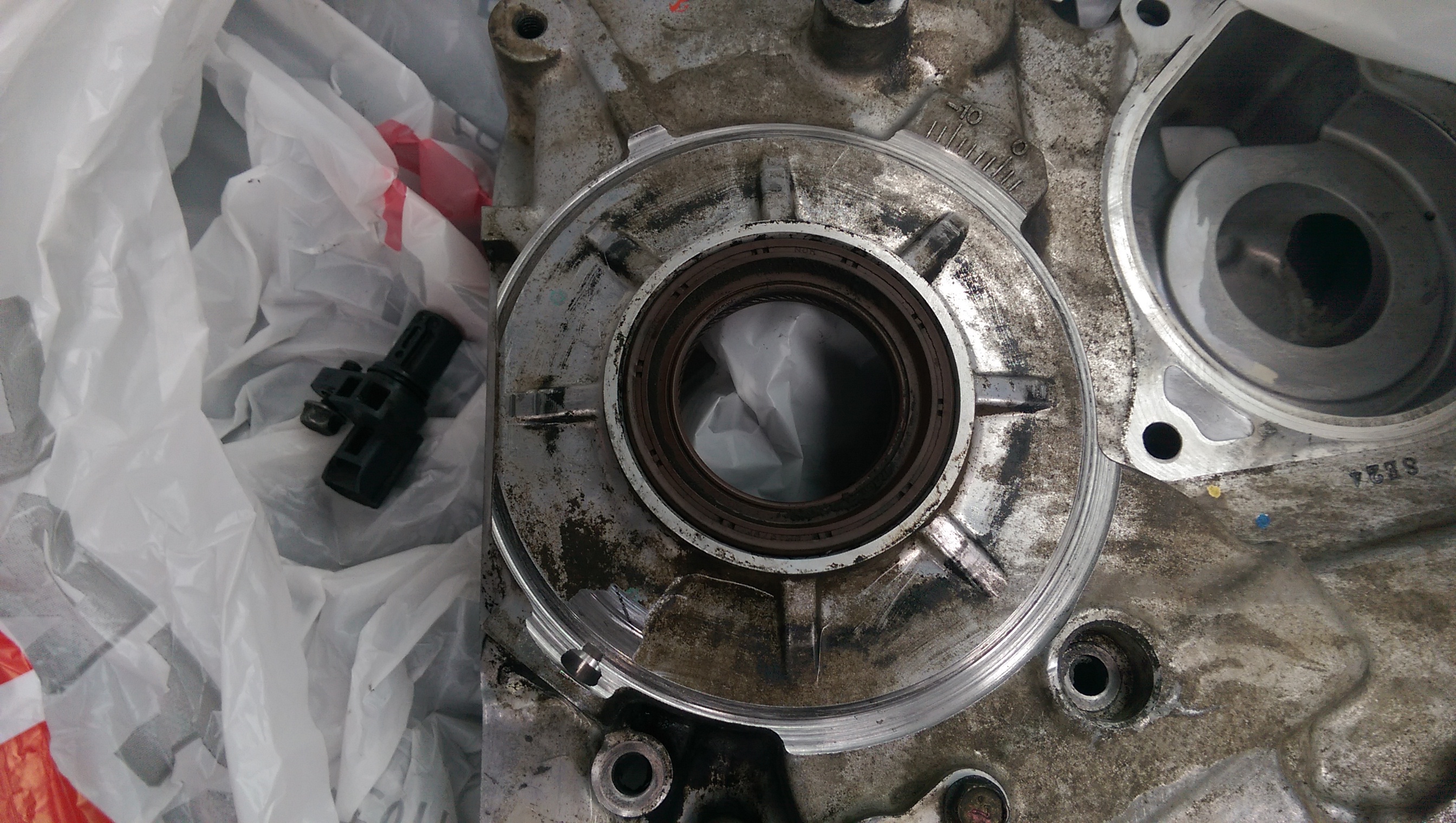

Вскрытие показало:
Сальник абсолютно живой, а вот шкив мертв и он проточил сквозную канавку на лобовой крышке двигателя!!!!
Я в печали...

Вскрытие показало:
Я в печали...

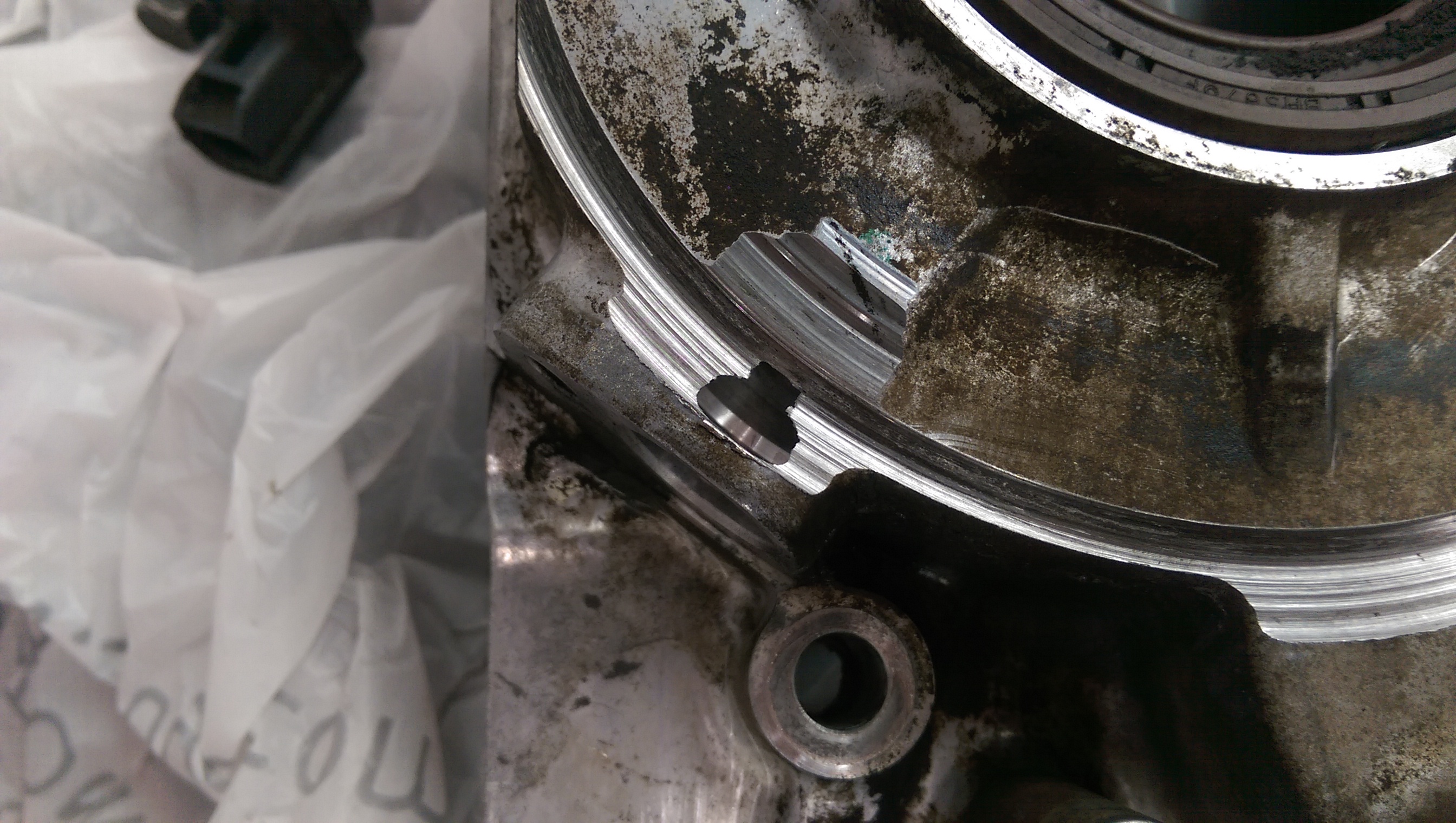

Проконсультировался со сварщиками, съездил на сервис, оценил масштабы бедствия.
Если делать на продажу - можно просто замазать холодной сваркой и на базар...
А я хочу для себя.
Сварщики не берутся варить на вертикальной плоскости... Требуют снять лобовину, тогда уже и варить.
А снятие действительно геморное...
Будем снимать через низ, со снятием поддона. Чтобы не трогать ГБЦ. Хотя в книжке-букваре написано, что снимать лобовину нужно после снятия ГБЦ...
На вложенном фото видна борозда, которую протер шкив...
Но конкретное место, откуда бежит масло не понятно... без снятия сложно определить...

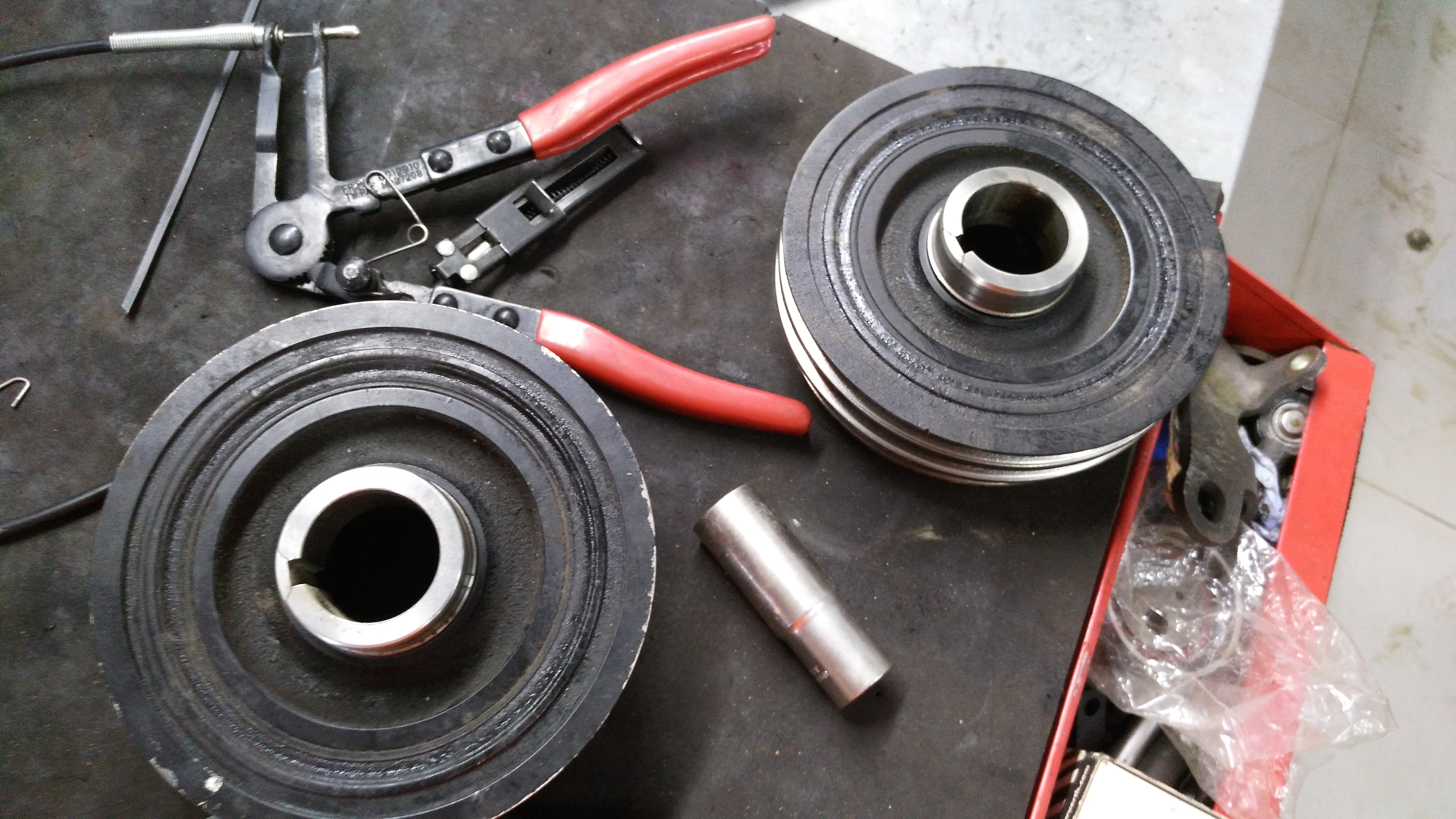

Продолжение моих приключений.
Вчера, залечив лобовину начали собирать двигатель.
Купленный новый шкив ZV024A11 оказался не совсем подходящим! Длина посадочной втулки, которая садится на коленвал оказалась больше на 6 мм. Соответственно, шкив при посадке на место оказывался не в плоскости с остальными ведомыми шкивами генератора и помпы. Пришлось его забирать, отдавать токарю для срезания излишней длины посадочной втулки. Сегодня с утра оперативно забрал шкив, обработал у токаря и отвез обратно на сервис.
Надеюсь сегодня забрать машину из ремонта.
Вот и верь теперь каталогам! Во всех каталогах (и Ексист, и Емекс, и Автодок и прочие) купленный шкив ZV024A11 является полным аналогом оригинальному шкиву 1104A024. По факту без мехобработки не оригинальный шкив не подходит. Вот такие пирожки с изюмом…

Разница в цене более 2 тысяч. Заказывал не оригинал по двум причинам:
1. Раз оригинал у многих разваливается, зачем наступать на те же грабли? Понадеялся, что шкив другого производителя имеет меньше изъянов конструкции.
2. Неоригинал дешевле.
Не мог предположить, что неоригинал будет иметь отличия в габаритных размерах посадочной втулки.
Но сейчас эту проблему преодолел. Надеюсь, что все закончится благополучно.

И снова та же беда...M@zzzOff писал(а):Ну не то чтобы расслоился...
Всем доброго времени суток. При очередной замене масла выявилось досадное масляное запотевание лобовины и сальник переднего коленвала был приговорен к замене. Я конечно покурив тему надеялся что все обойдется, но чудо не случилось и шкив был также дефектован и приговорен к замене. Что интересно, принимая во внимание бережную эксплуатацию и смешной пробег для возраста 40 ткм, как такового расслоения нет, резинка вполне адекватная, но при демонтаже обнаружилась выбоина металла на посадочном месте шкива, что, со слов механика, и поело сальник и привело в итоге к течи масла. Вот такая ситуация. Итого расходы: 7700 руб. - шкив, 450 руб. - сальник и 2200 руб - работы. Может не так уж оно и надежно? Ну а честно, машина очень нравится и все мелочи и косячки быстро забываются. Всем удачи!
Уважаемые, прошу совета. С момента замены сальника коленвала и шкива прошло чуть более 2х лет. При осмотре подвески снова выявлена течь масла из под шкива. Был неприятно удивлен, купил сальник, сегодня меняли. Невероятно, но на снятом шкиве снова повреждения, аналогичные снятому два года назад. Образовалась такая же выбоина, которая съедает сальник. Ломаю голову, куда копать? Может шпонка на коленвале стоит под наклоном и и при затяжке шкива выламывает метал? Кто-то может поделиться соображениями, что делать? Предложили разобрать лобовину для визуального осмотра шпонки. А что дальше?
Mitsubishi Pajero Sport II (4M41), МКП
- M@zzzOff
- Сообщения: 29
- Зарегистрирован: 25 дек 2013, 17:36
- Мой автомобиль(и):: Mitsubishi Pajero Sport II
- Откуда: Сыктывкар
Re: Расслоился шкив коленвала.
А она в теории может смещаться? Если я правильно понимаю, она никак в валу не крепится, в моем понимании она должна при установке шкива принимать соосное с пазом положение.SNOOPER писал(а):Правильно сказали. Смотрите шпонку.
- SNOOPER
- Сообщения: 57492
- Мой автомобиль(и):: NewMPS
- Откуда: 78
- Откуда: Spb
- Благодарил (а): 1024 раза
- Поблагодарили: 4803 раза
Нет.M@zzzOff писал(а):А она в теории может смещаться? Если я правильно понимаю, она никак в валу не крепится, в моем понимании она должна при установке шкива принимать соосное с пазом положение.SNOOPER писал(а):Правильно сказали. Смотрите шпонку.
Тут или грязь в шпонпазе (заусенец)
Или детали паз-шпонка не в размере.
У Вас выламывает шкив от того что шпонка как бы не утапливается в паз.
