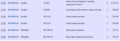

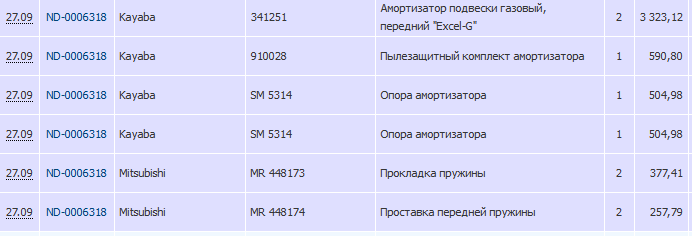

Наконец-то пришли амортизаторы (месяц шли).
