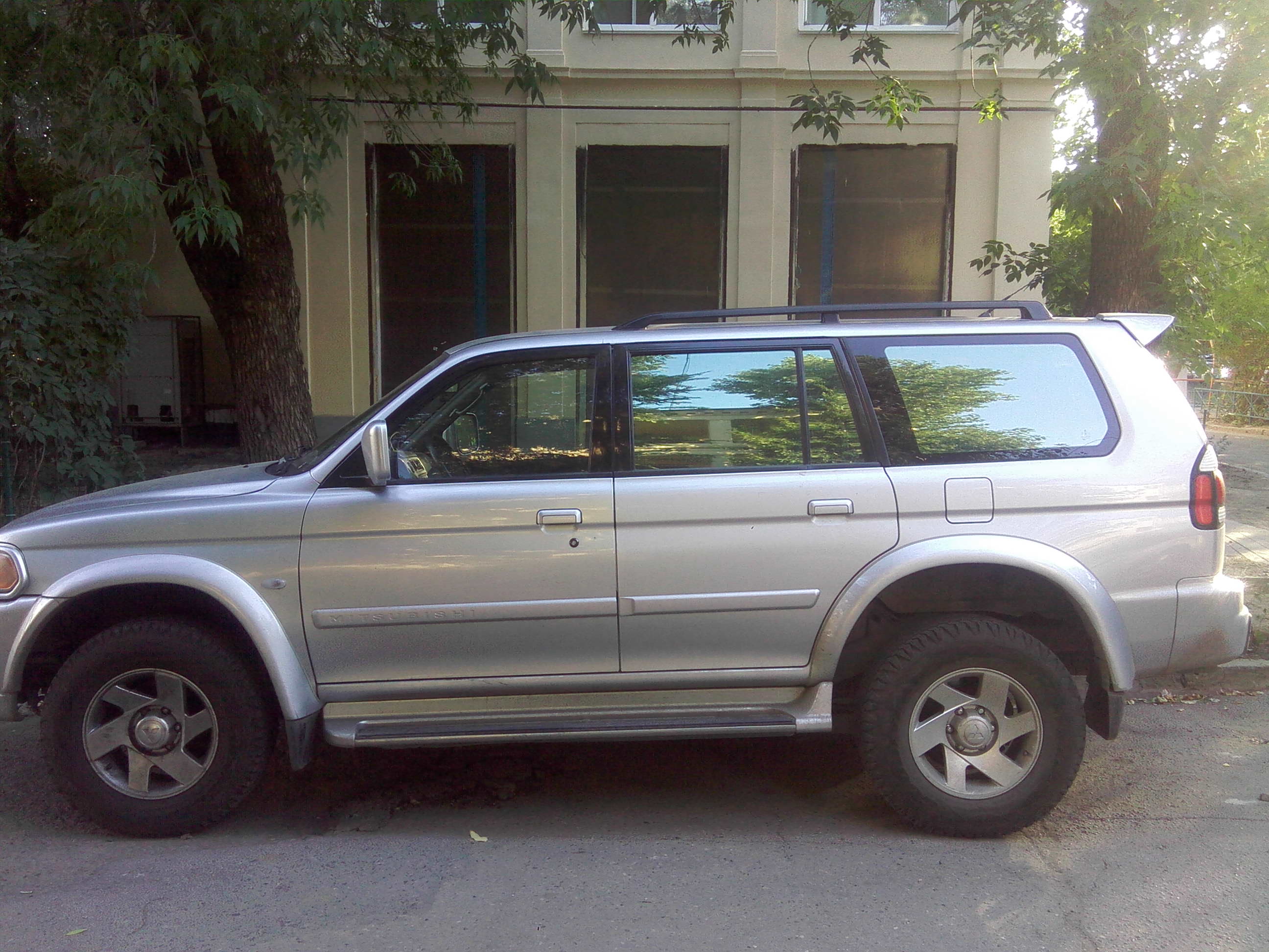

В начале, на новом автомобиле, у меня не было никаких пробоев. Была мягкая подвеска. Меня все устраивало. Года через три-четыре я увидел тему на форуме и у меня начались проблемы с подвеской. Все прочитать и вникнуть – невозможно. Поэтому видимо я выбрал из всего не самый удачный вариант
Первый опыт: Все заводское, новое – просто идеальный вариант.
Второй опыт: TOKICO E 3560 и E 2800, Пружины SUPLEX 20078 (как потом оказалось – это замена оригинала). Никаких значительных изменений не заметил. И как раз НА МОЕЙ МАШИНЕ стало отрывать амортизаторы. После этого решил эксперименты прекратить и купить то, что рекомендуют производитель.
Третий вариант: замена оригинала (честно, так меня достало это, что я даже не знаю какие мне замену произвели, выбирал оригинал Митсубиси, но в реалии что было, не знаю, амортизаторы вроде KYB). Проехал на них еще три-четыре года. Ничего запоминающегося. Но в последнее время сильно видимо сдали. Пробоев стало больше, пружины сильно опустились.
Темы были закрыты, но я стал перечитывать закрытые темы. И вот!
Четвертый вариант:
Амортизаторы BOGE 30B59A и 30B38A, пружины KYB RD 5964 (коротыш Паждеро 2). При установке были выше старых на 5 см. Сказалось длительная эксплуатация. Сейчас машины поднялась от нормального состояния на 5 см. МНЕ НЕ нравится!!!! Амортизаторы Новые BOGE по сравнению с KYB (ранее установленные) СИЛЬНО труднее прокачать(раскачать). СМ ФОТО.
Если говорить о пробоях, то они исчезли и конечно это плюс, но машина стала жестче!!!- это минус для меня.
Наверное, надо было поставить пружину, рекомендуемую на замену.
ВЫВОД: Самый лучший вариант – На новой машине с заводскими запчастями.
Mitsubishi Pajero Sport, АКПП, 2005 год. Уехал к Новому владельцу.
Mitsubishi Pajero IV, АКПП, дизель 3,2 2015 год.
