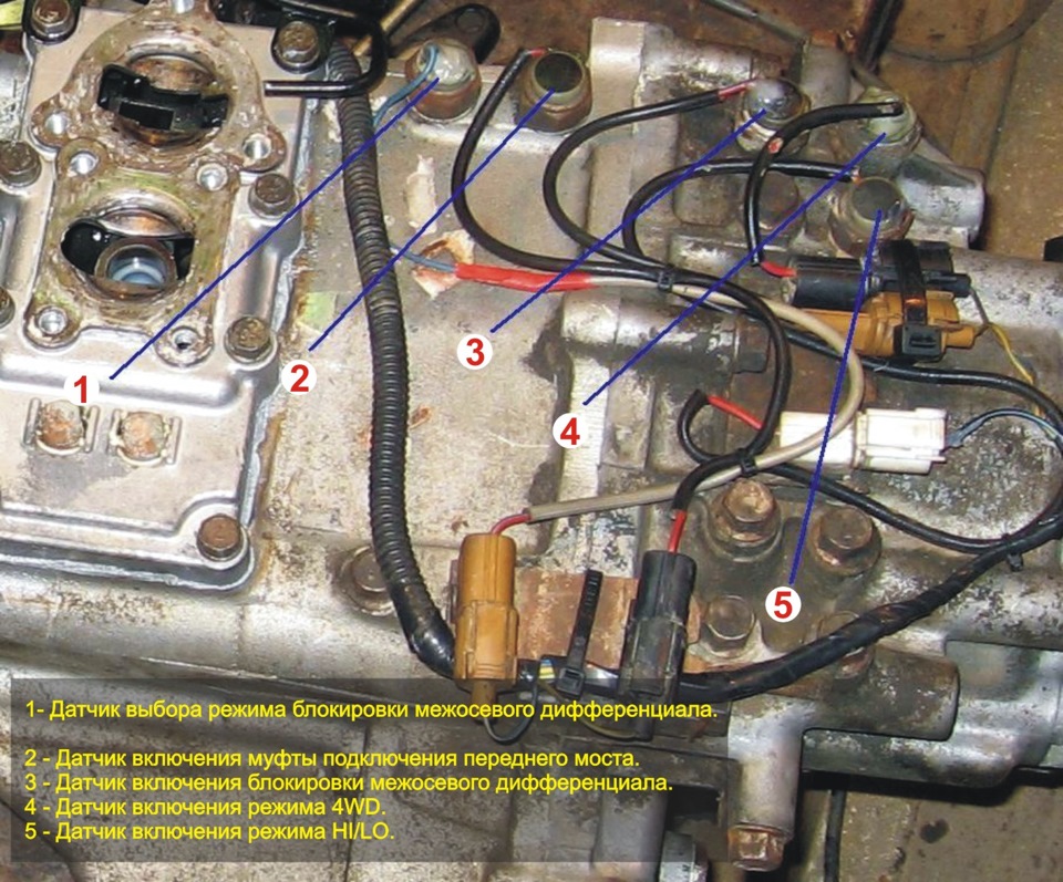

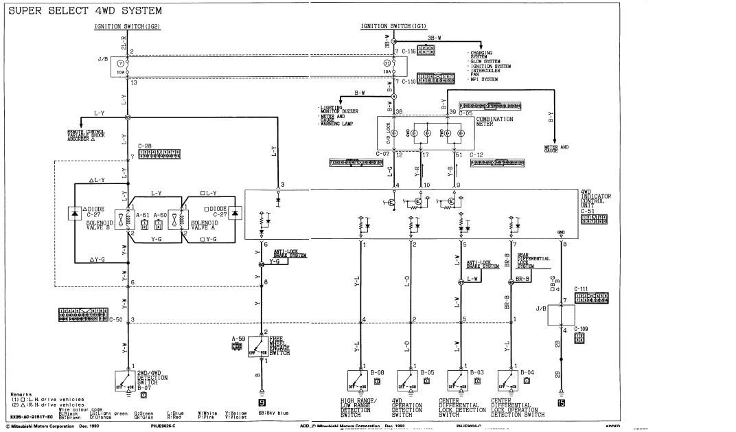

Народ весите ясность.
Меняю раздатку и коса на датчики были убита. Всю косу восстановил. Разбирал фишки и менял все провода которые вызывали вопросы. Прямо с пина на пин.
но по установке возникли вопросы куда какой датчик подключать.
нашел схему. И вот вопрос что я все правильно понимаю? фишка С-51
на 3 пин приходит датчик 2 (включение муфты подключения переднего моста
на 1 пин приходит датчик 5 (выбор режима HI\LO)
на 2 пин приходит датчик 4 (Включение 4WD)
на 5 пин приходит датчик 1 (выбор режима блокировки межосевого дифференциала)
на 7 пин приходит датчик 3 (включение блокировки межосевого дифференциала)
все правильно понмаю??? Проводв все заменены и по цветам не сходядся. Спасибо если что все за ответы.

Ну если собрал по схеме то все будет работать, ежели че перкинуть не долго, ни че не упалишь, тамж все минусы

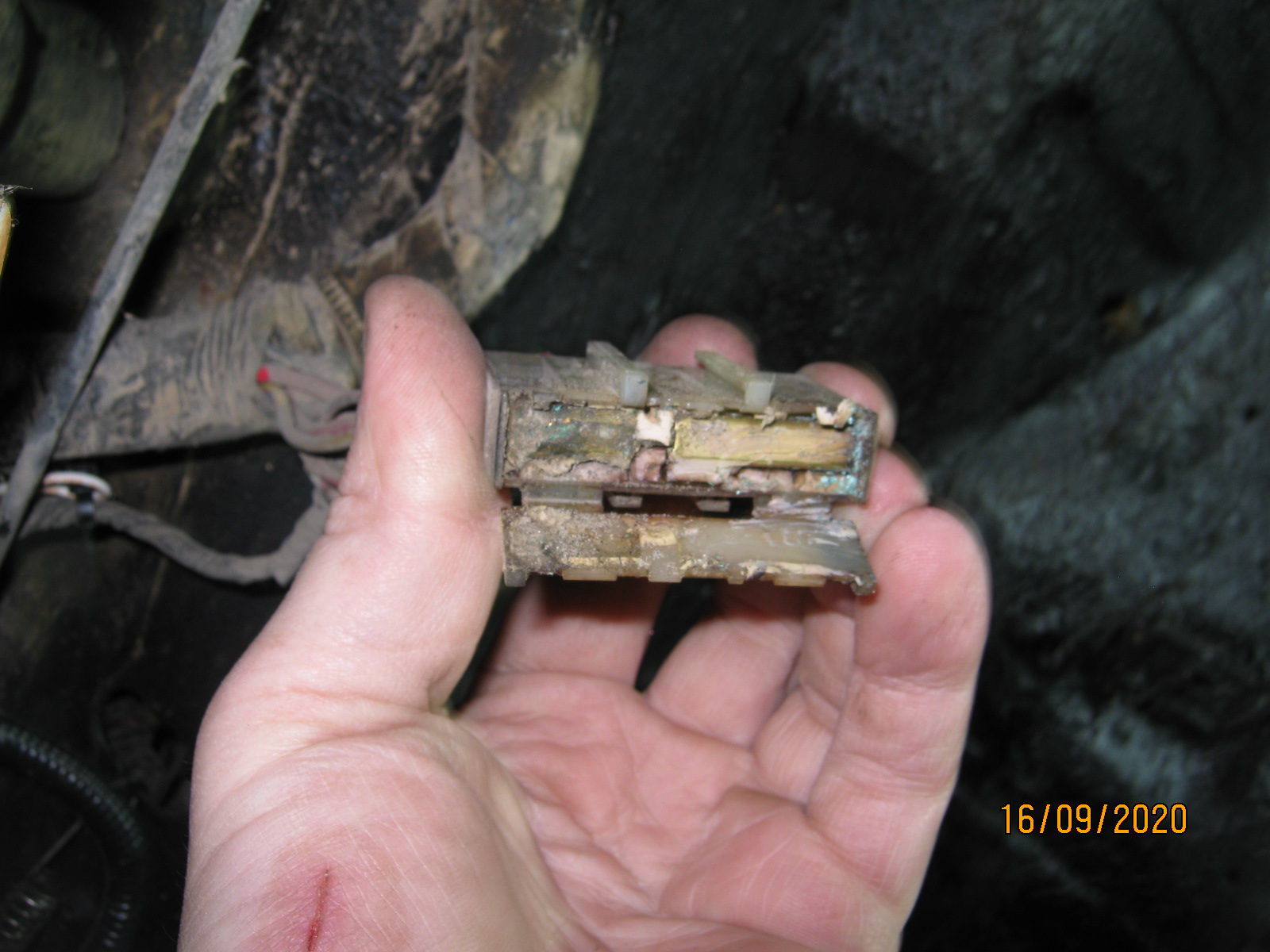

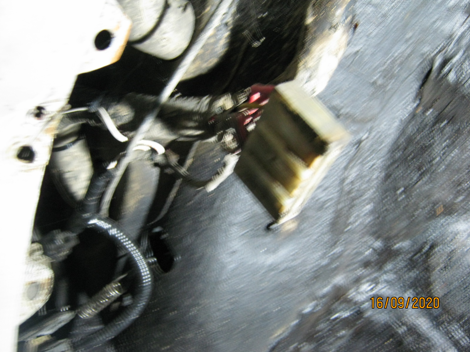

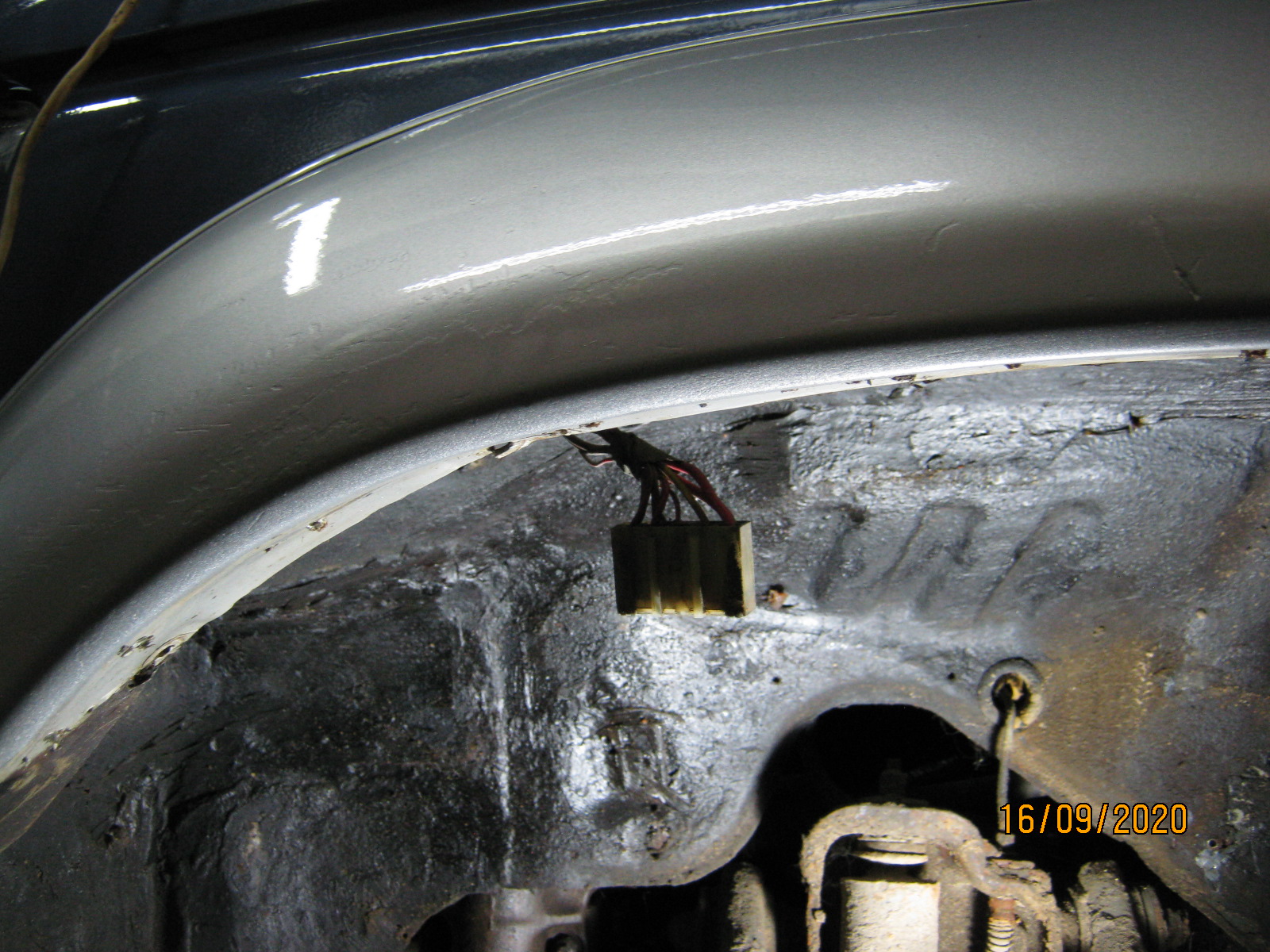

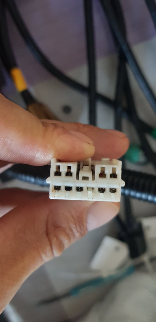

У меня паджера 2, 4д56, пропала зарядка (да вообщем её и не было со времени покупки, занимаюсь приведением в порядок драндулета уже третий год). Думал неисправен генер, снял, разобрал, прозвонил все обмотки ,померил сопротивление оных, заменил щетки с регулятором, проверил диоды - всё норм., ставлю генер а зарядки нет, пошел дальше по проводам, и тут залез сюда. Хорошие схемы! но вот беда - что за общие точки? от генератора с двухконтактной фишки провода идут на разъём (прозвонил - всё ок), один из них идёт далее на точку 18 и после на плавкую вставку 13. Далее вспомнил что при ремонте снимал левое крыло, и было там нечто, я так и не понял тогда что это, прямо возле бачка стеклоомывателя, несколько проводов сходятся в один как бы коннектор, вскрыл эту штуку - оказалось это оно, контакты окислились, всё было исправлено - и зарядка появилась

причём эта штука содержит в себе две такие общие точки, нужная мне 18(четыре провода) и ещё какая-то(пять проводов)

Такая хрень делалась до 94г, потом ея из под крыла убрали

Эти перемычки в зависимости от комплектации могут быть разными.андрей7521 писал(а): ↑ причём эта штука содержит в себе две такие общие точки, нужная мне 18(четыре провода) и ещё какая-то(пять проводов)
Но однозначно от этой колодки нужно избавляться. Жутко ненадёжная!

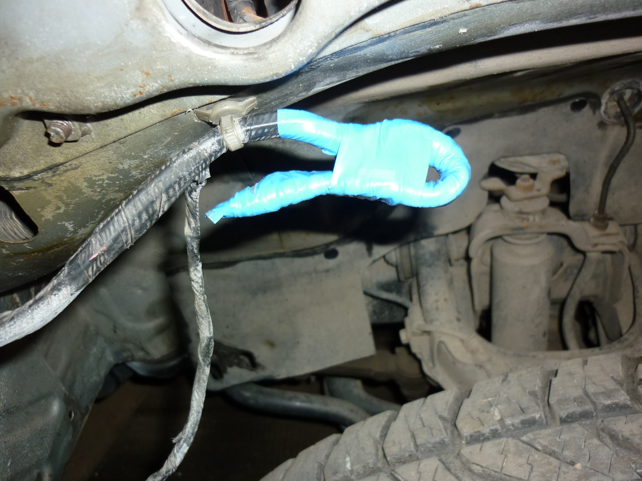

Я у себя сделал вот так:

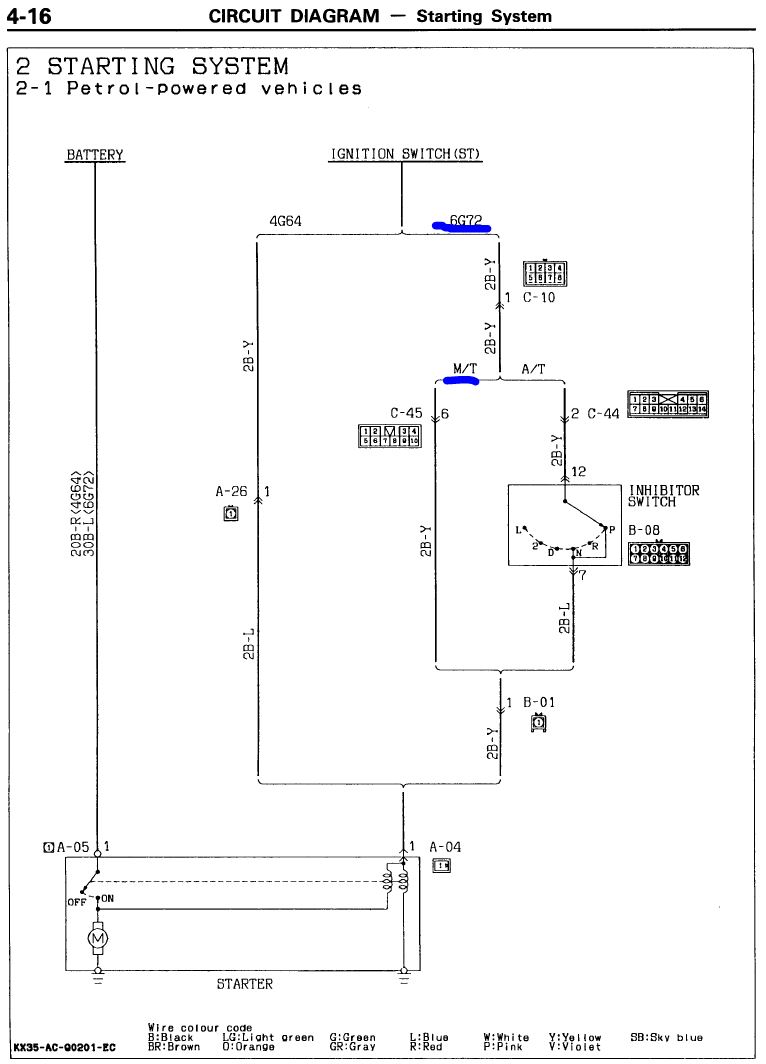

Приветствую.
Подскажите пожалуйста. Я правильно понимаю, что машинах с двигателем 6G72 и механической КПП изначально нет реле стартера?
Сергей
Mitsubishi Pajero II 6G72 12кл SS Длинный 1993 Механика
ПРОДАН
ПРОДАН
- Сообщения: 22771
- Благодарил (а): 777 раз
- Поблагодарили: 1118 раз
Схемы на Паджеро и L200 и разъяснения по ним
Да!
С замка идёт прямо на втягивающее.
Так это ни есть хорошо... Контакты в замке будут подгорать...

И это порой случается
потому как мощная хрень втягивающие. не так давно менял контактную группу по этой причине. подплавился контакт на стартер
болие того на АКПП еще хуже. потому как в цепи еще и ингибитр в котором еще два контакта

Ну, даже ВАЗ-овские машины же ездят

Лёх, но и контакт тоже мощный!алексей - Маленький Мук писал(а): ↑ И это порой случается потому как мощная хрень втягивающие.
Просто машина уже старая

Да, но каждый "ослабляет" сигнал. и со временем....
рэлюха стоит помойму ток на дизилябрах. но тама и втягивающие побольше
