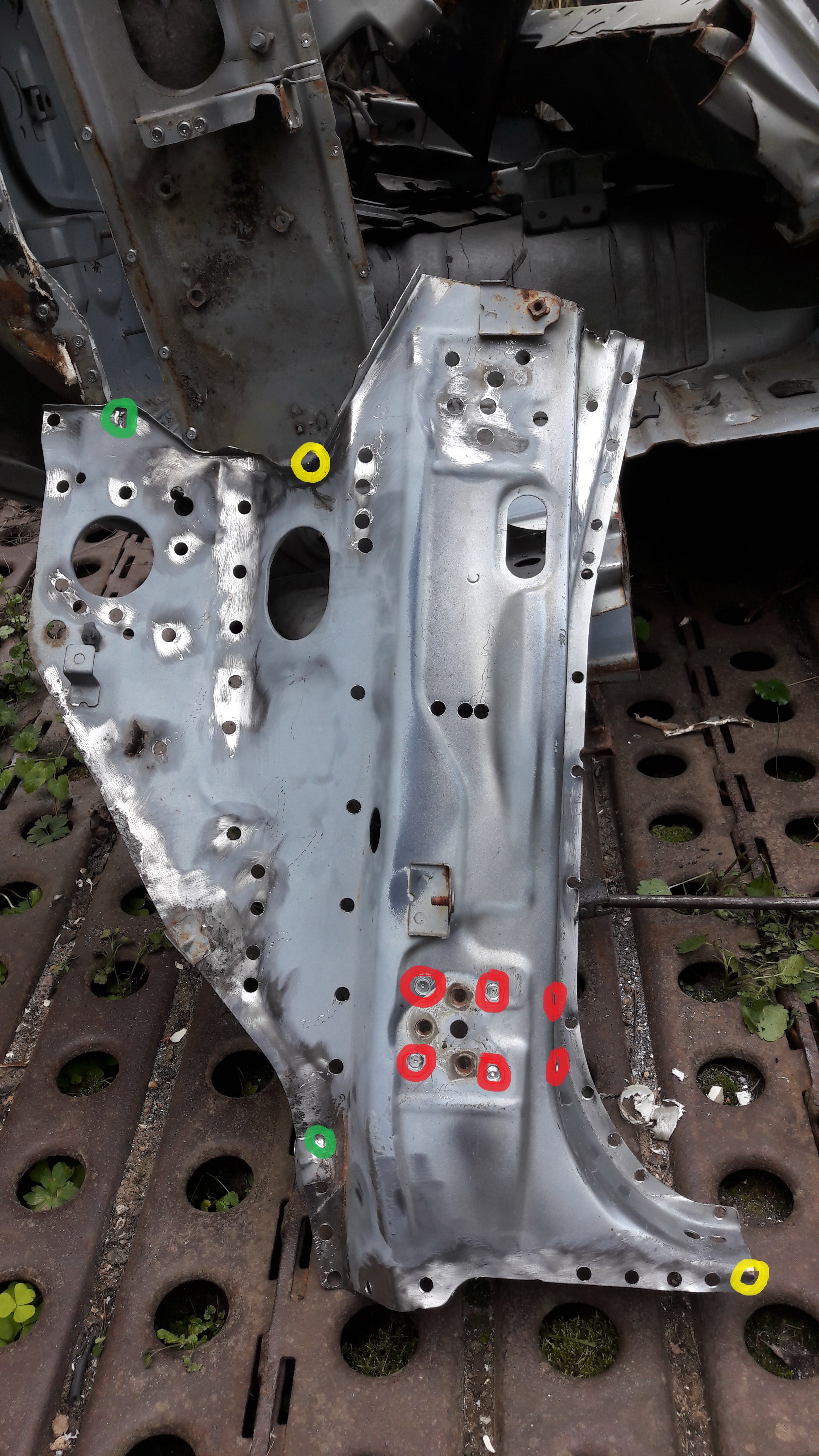

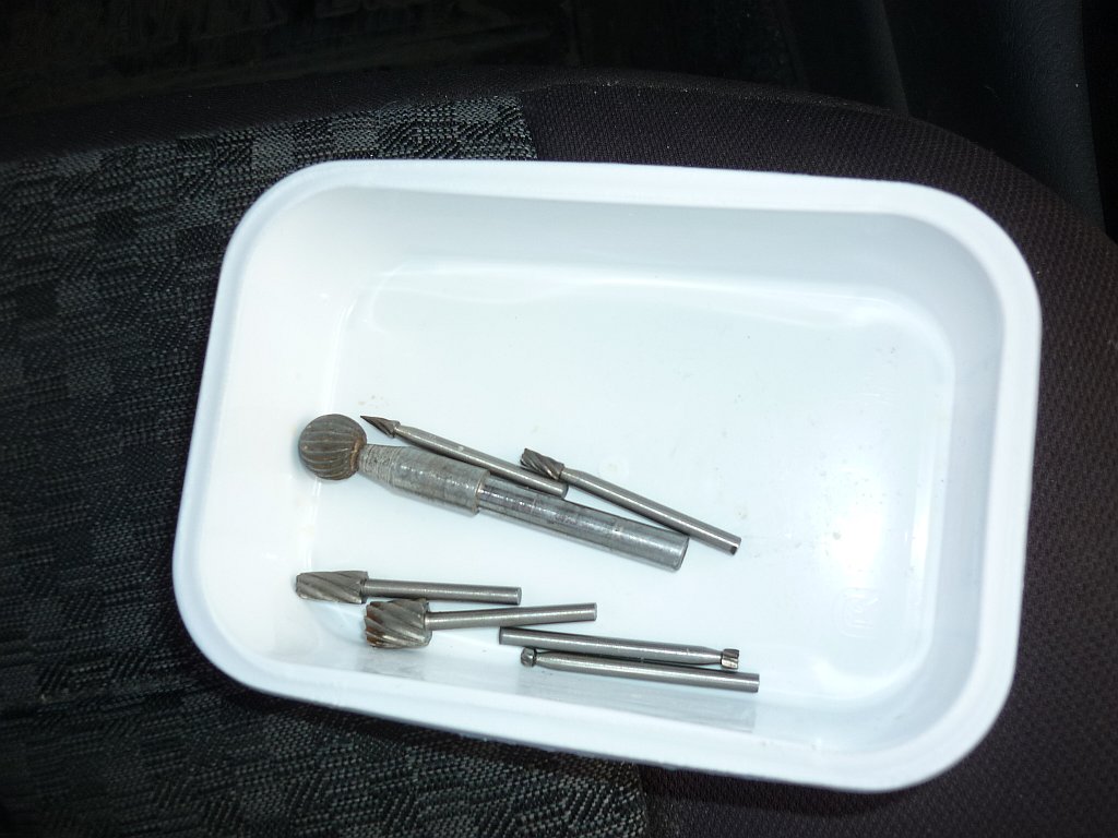

Сверлил намедни кузовню. Геморрой, доложу я вам . Оч нелехко. Устал за день аки пес.а отсверлил всего ничего/
Для тех кто будет сверлить. вдруг! Обозначено красным - не сверлить? Я по незнанию стал сверлить. не надо. усилитель с гайками нижней петли передней двери приварен к панели!! Зелёным - надо сверлить. Я недосверлил. просохатил эти точки. Но они есть. дорубил зубилом, но это плохо - рвёт металл в этих местах. Жёлтым - места прихватки бронзой(или латунью?) панели на конвейере очень мешал водосточный короб(в который дворники прячутся). к нему верхняя точка припаяна.
ЗЫ некоторые сварные точки плохо видны даже после зачистки до металла, а встречаются что и вовсе не видны. сверлил по наитию ориентируясь на сварную точку с обратной(внутренней) стороны. Мне кажется что большую часть точек лучше сверлить диаметром 6мм. у меня 8мм свёрла и фрезы, оттого дырищи. плохо.

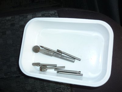

Дык открыл для себя инструмент, мимо которого годами ходил
Мелкие одиночные раковинки ржавчины очень удобно убирать борами.
С совковых времён у меня валялся бор с шарообразной головкой (в центре кадра), она из твердосплава какого-то (предполагаю ВК8)... Попробовал - красота! Металл не утоньшаешь по всей плоскости как болгарочным кругом и заглубляешься сильнее, металл не перегреваешь...
Докупил ещё в помощь этой головке боры поменьше (FFT, цена 250 руб), чтоб подлезать в щелки разные. Правда у них уже сталь попроще HSS (так понимаю что по-русски Р6М5), но ничего, режут тоже...
Вообще, универсальнее всего бор с пуле-образной острой головкой (есть ещё тупая), ей можно практически везде подлезть. Но у нас в магазине она 2000 руб стоит (видимо тоже головка какая-то ядрёно-прочная)... жаба задушила...
ЗЫ
для прикида размеров - боры лежат в пластиковой коробке из под плавленного сыра Хохланд
ЗЫ

Шарообразный фрез я оценил. В труднодоступных местах точку стачивал.надо шар поменьши и красота. Но и минус есть:стружка как микроиголки. Занозу нех делать посадить.я без лупы не смог вытащить. Жутха
- dvm99
- Сообщения: 22798
- Двигатель:: 6G72, 12клап.,
- Откуда: Свердловская обл.
- Благодарил (а): 780 раз
- Поблагодарили: 1121 раз
Re: Ремонт рамы и кузова + антикор
Б/у-шный пылесос "Урал" решает все проблемы!Alessandro писал(а):. Но и минус есть:стружка как микроиголки
А если ещё учесть, что с болгаркой вообще без очков работать невозможно, так и вообще...
Пожалуйса - из набора FFT, там есть около 4 мм диаметра... Меньше- только зубные боры (у мну есть, если чтоAlessandro писал(а):надо шар поменьши и красота.
