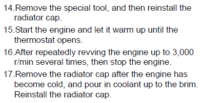

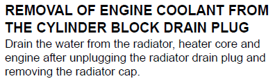

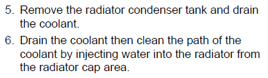

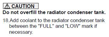

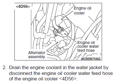

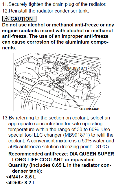

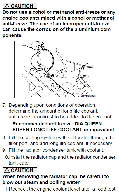

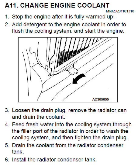

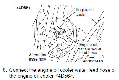

Приветствую.
В сервисной инструкции по обслуживанию процедура замены охлаждающей жидкости описана так (см. скриншоты, подобрано только для двигателя 4D56).
В связи с этим возникло несколько вопросов:
1. в пункте 2 сказано добавить чистящее средство (detergent). Что именно подойдет для этой цели и в каком количестве?
2. в пункте 3 говорится о том, что нужно открыть краник слива на радиаторе и слить ОЖ. Это при запущенном двигателе (о выключении двигателя ничего не сказано)?
3. в пунктах 5 и 6 говорится о том, чтобы слить из расширительного бачка ОЖ и установить его обратно. А как его снять?
4. далее говорится о том, как слить ОЖ из блока цилиндров (начиная с 3-го скриншота, пропущенные пункты относятся к другим двигателям). В пункте 5 снова говорится о том, что нужно снять расширительный бачок и слить из него ОЖ. Как его снять и нужно ли это делать второй раз?
5. в пункте 13 говорится о заливке новой ОЖ с помощью специального прибора MB991871. Зачем нужен этот прибор, если до этого все сливалось и заливалось вручную?
Просьба ответить тем, кто хорошо разбирается в сервисной документации.

Не забивай себе голову. Слей сколько сольётся, пару тройку раз дистилированой водой залей, движок погоняй и снова слей. В результате в системе останется какое то количество практически чистой воды. Долей туда сначала половину паспортного объёма неразведённого концентрата и затем долей до уровня опять же дистилированой водой. При такой процедуре и г-но которое было в системе сольётся и концентрация в результате получится 50х50.
- Stork
- Сообщения: 441
- Зарегистрирован: 08 июн 2014, 21:05
- Двигатель:: 4D56 210Hp
- Мой автомобиль(и):: MPSII 2011 MY
- Откуда: Новосибирск
- Благодарил (а): 5 раз
- Поблагодарили: 87 раз
Re: Замена антифриза
В качестве средства, есть мнения, очень неплохо подходит ЕДТА, оно же Трилон-Б, оно же хренвыговоришьгидратуксуснойкислоты-1,2,3.
50-300гр, в зависимости от засратости. С обязательной промывкой водой. Есть тут темы на форуме.
Промывка простой водой малоэффективна.

Тут я все описал детально... https://www.drive2.ru/l/6798340/lbhp писал(а):Приветствую.
