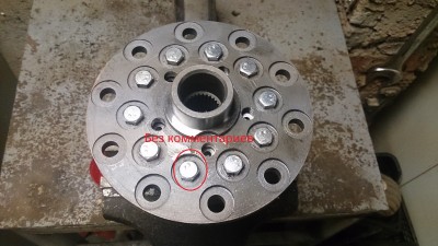

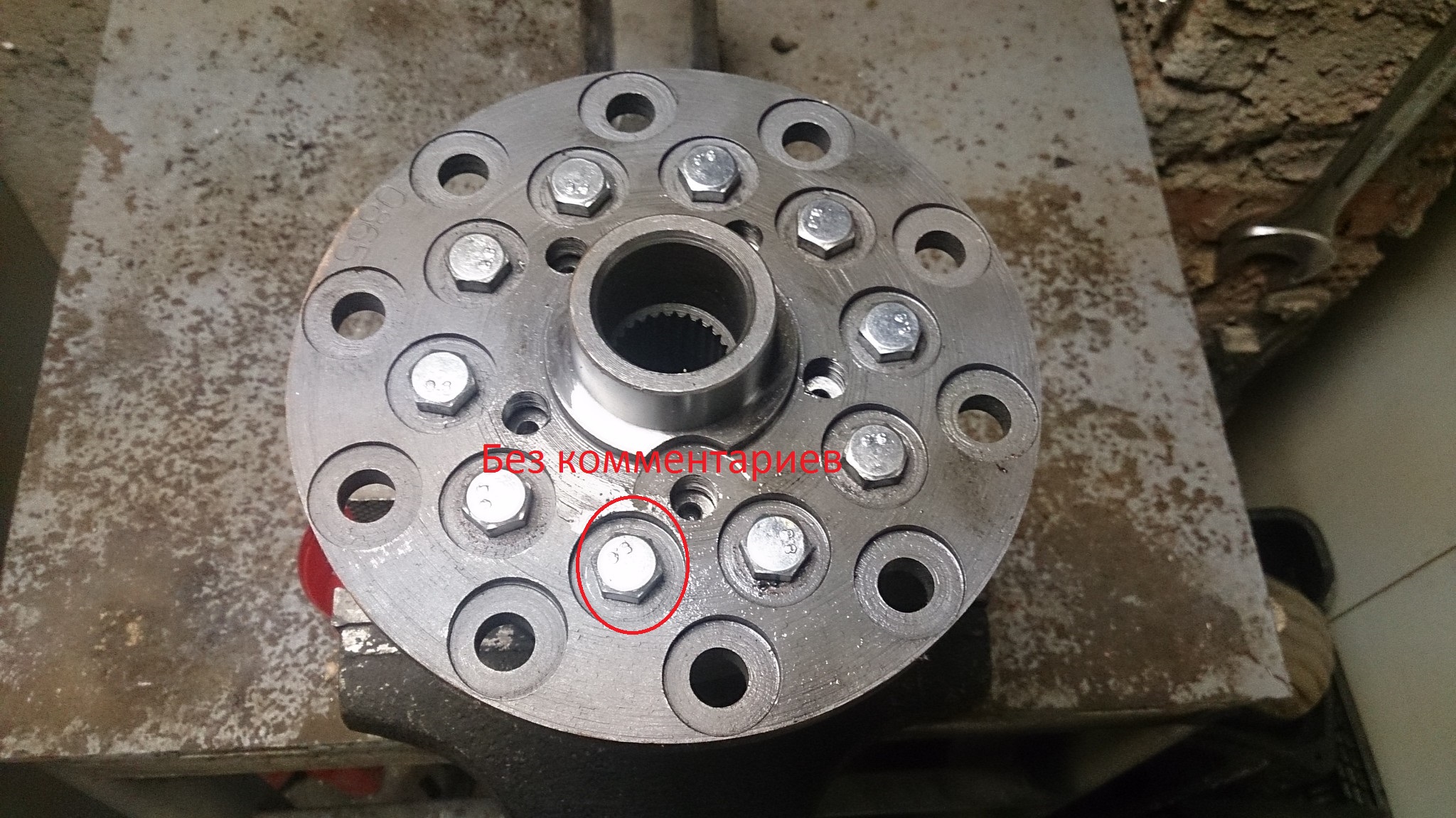

Готов первый образец переднего 80% самоблока на Митсубиси Паджеро Спрот / Л200, в понедельник приедет в Москву, если есть первые желающеи на установку пишите, первый образец + установка уйдет по себестоимости!

Сообщение GR_V »
Первые фото:

Тогда попробую выложить фото на оригиналы фото:
http://my.mail.ru/mail/gr_v/photo/1198/5138.html
http://my.mail.ru/mail/gr_v/photo/1198/5139.html

nocom

Дим,думаешь кэтайский,с шагом 1.75))))

ГП еще не прикручена. на фото болты крепления корпуса с блокировкой

Dimix писал(а):ГП еще не прикручена. на фото болты крепления корпуса с блокировкой
Нихрена я тебя не понял,в плане,что ведомую шестерню и поверх прикрутить мона...
Мне вот исчо дупла Ф16( на взгляд) под шестерню не нравяцо.....
Как бэ эта штука должна быть в прецизие.

если чо шайб я тоже не увидел.

МШУ писал(а):Дим,думаешь кэтайский,с шагом 1.75))))
Болты отечественные M10 c шагом 1 (на пямять, если нужно уточню), длина порядка 55мм.
Данные болты используются при производстве блокировок с 2002 года.
