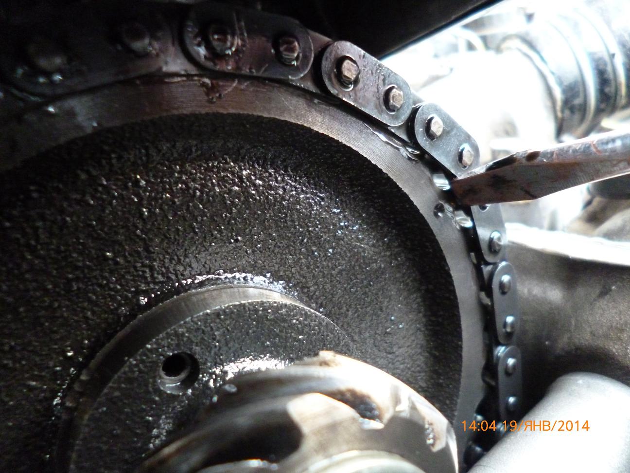

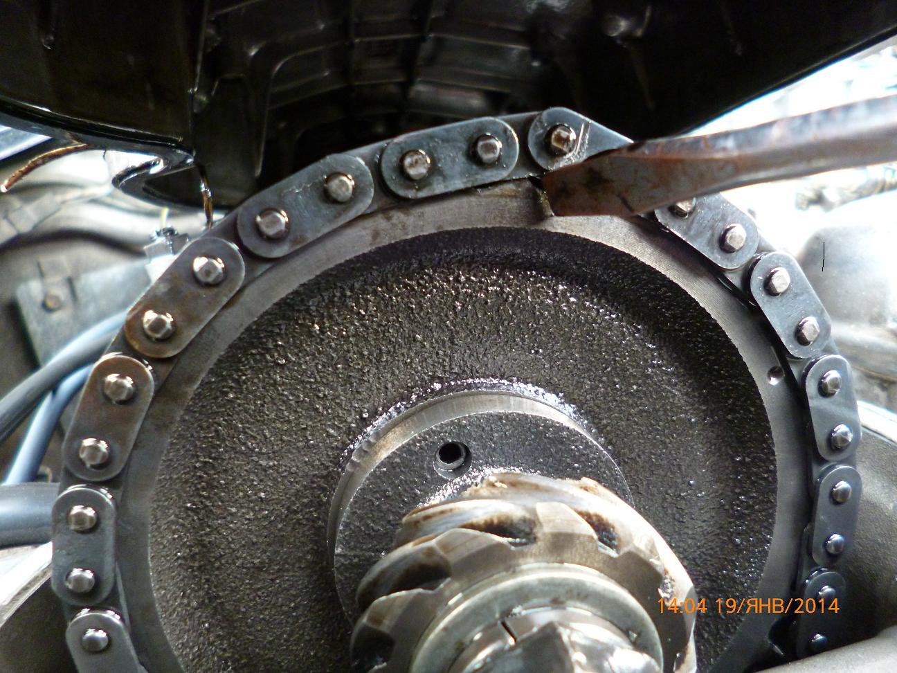

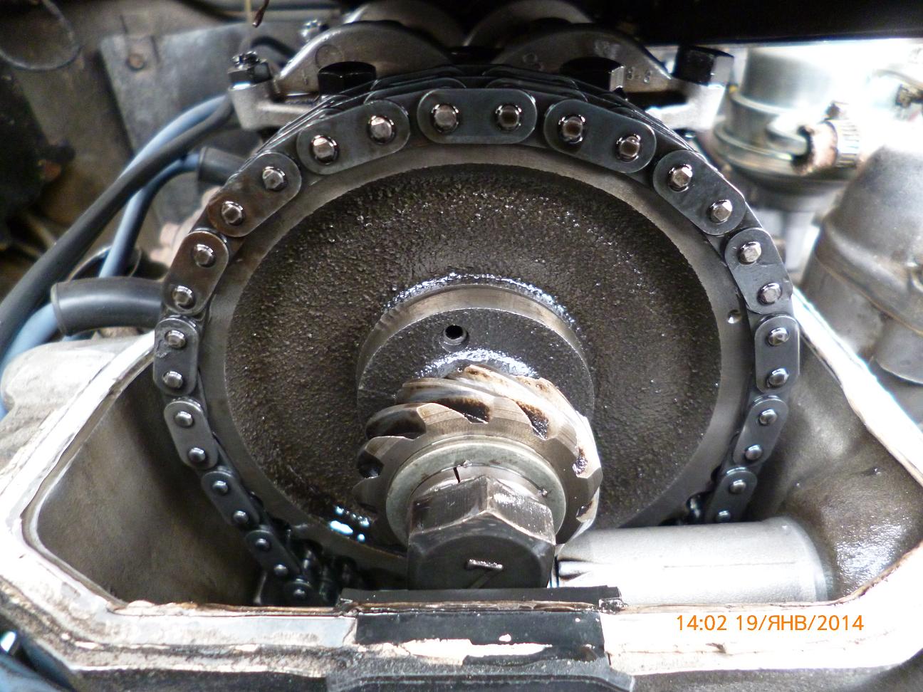

Полез опять проверять метки ГРМ.
Видно что на распредвале метка смещена немного влево(шкив КВ стоит на "Т"). Это нормально?
Цепь какая-то слабая.
Вообщем сделал фото для наглядности.

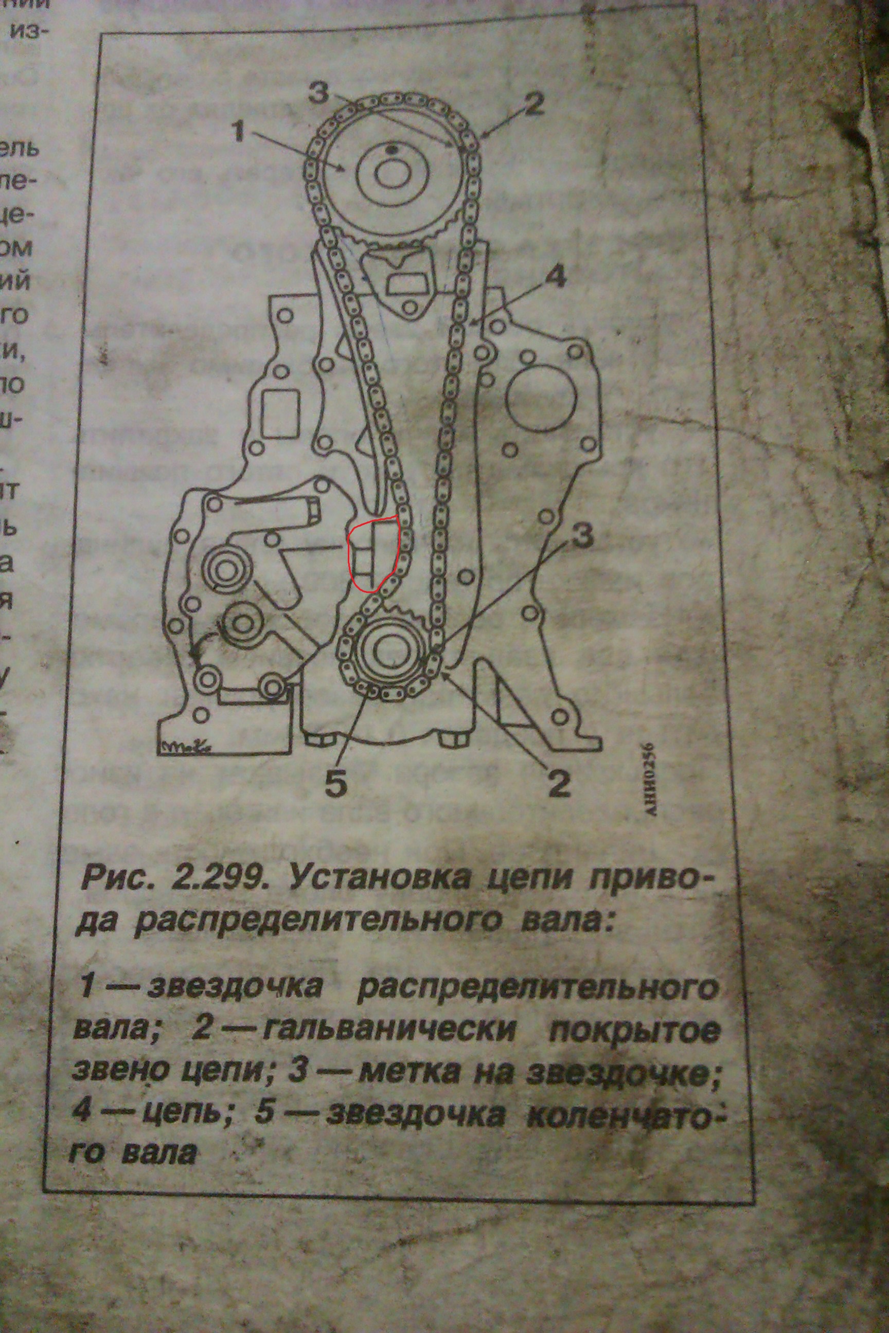

Re: Полезная информация по 4g54. Ловите))
Вот сверься.
Цепь натягивается при работе двигателя.
Метка при ВМТ должна находиться на звене,а у тебя между.-BAVAR- писал(а):Полез опять проверять метки ГРМ.
Должна быть на каком то из звеньев.

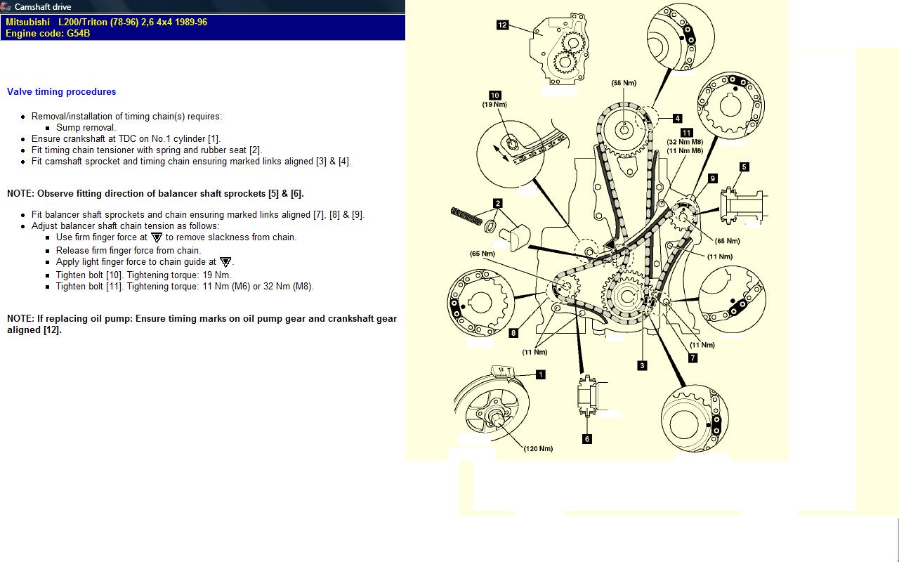

Из мануала
