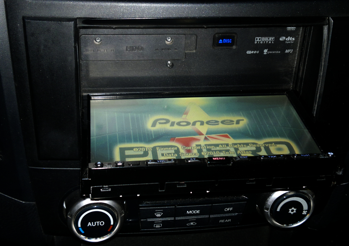

Пока настало время ГУ.Замер в положении вставьте диск,блин :]:-O:
И не сюды :*WALL*:
P.S.Всё-таки 100тык на одо магическая цифирь,кто бы что ни говорил :mrgreen:
I made in Japan

А кнопки на нём типа "Резет" нет, Алексей?
Это он тебе походу говорит- "сделай сам себе подарок на НГ".))) Ну, или ищи ту кнопку))))

Lebed писал(а):А кнопки на нём типа "Резет" нет, Алексей?...
Да не,Андрей,не помогае :*WALL*: Кнопточка е,да нету толку от нажатия.
Снял я всю байду-домой притаранил.Тама по-ходу трабла механического действа :*SCRATCH*:

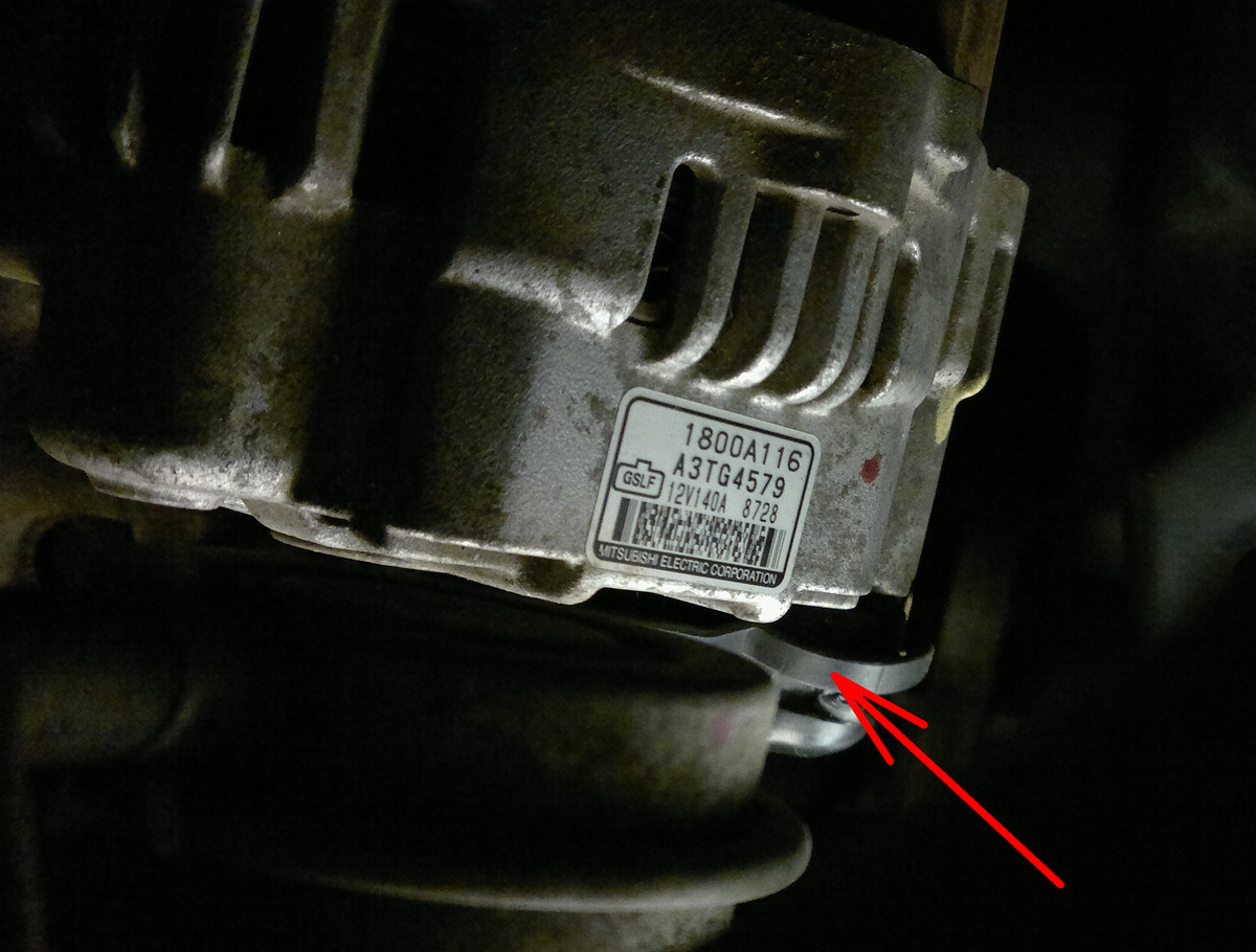

А если по теме,то сёдни постоянно мониторил напряжение.
MAVR64 писал(а):megranny, диодный мост поменяй, как будет настроение. И напряжение придет в норму.
Мысль вот кака,ежли диод или пара накрылисЯ,то ситуация с напряжением была б стабильной,
т.е. если на оборотах,то всегда типа 13,9-14,1V,а если на х.х. и под нагрузкой то падае,до 12,8-13,0V.
Вариантов быть не дóлжно.
А у мне постоянности нету,уже стали появляться цифры 14,2-14,3V,ране не было.
Затем,напруга 13,8-14,1V могет не меняться довольно таки длительное время и на любых режимах и под разной нагрузкой :*SCRATCH*:
Потом(уже очредко) могет упасть на х.х. до 12,9V и тут же на глазах повыситься до 13,7-13,8V.
Могет 13,9V вАще долго не меняться ни на 0,1V в любом режиме.
Думаю дело не в диодах, :*DONT_KNOW*: .Грешу на плохой контакт или зависающие(изношенные) щётки? :*SCRATCH*:
Ещё момент,когда со шкивом возился,отворачивал провод от гены,а прикрутил от руки и не подтянул.
Результат-искрение и почернение места контакта.Даже расплавиласЯ пластмасска-нашлёпка на болт.

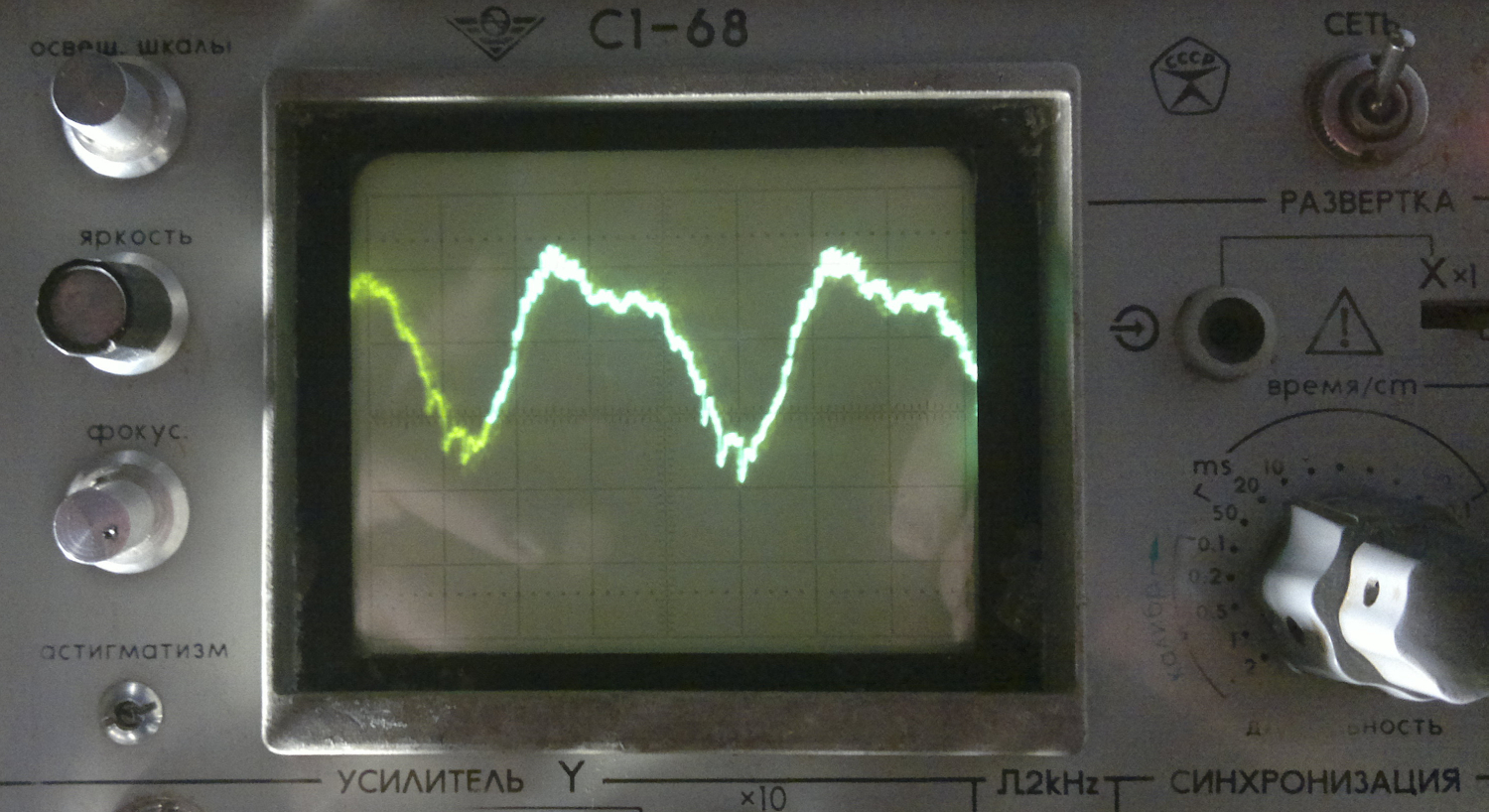

Диагностика на расстоянии это как "мальчик жестами объяснил, что его зовут Хуан" :) Судя по осциллограмме, что ты выкладывал, работает только две пары диодов из трех в выпрямителе. Не исключена "сопля" в месте крепления этой пары диодов.
megranny
Сообщения: 6152
Двигатель:: дизель 4M41
Откуда: ЦФО,76
Благодарил (а): 16 раз
Поблагодарили: 79 раз
Re: Нужен совет, в пробках стал разряжаться аккумулятор.
Сообщение megranny »
MAVR64 писал(а):...Судя по осциллограмме...
Пожалуй пришла пора повторить опыты с осциллоскопом :mrgreen:
Подмандулил приборчик малёха,домой отнёс-контактики почистил,то-сё.На днях ещё раз подключу,тама и порешаем :*SCRATCH*:

Подключил опять осциллоскоп,но ни хвига не изменилосЯ :*SCRATCH*:
Точтака же,как и прошлая картинка
Сегодня ещё и вой появился,когда газ начинаешь прибавлять,на х.х. нету.
Такой звук был в тазиковые времена,когда гена на шестёрке помер.Не помню только,что было?Диоды или обмотка?
Кста,нуно было и на оборотах посмотреть картинку.Ступил чё-то :*WALL*: Исправлюсь :mrgreen:

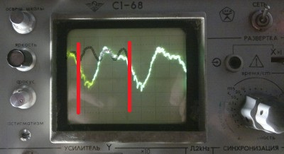

Сообщение MAVR64 »
Примерно вот так должна выглядеть картинка. Три повторяющиеся пика (черным в красной рамке).
