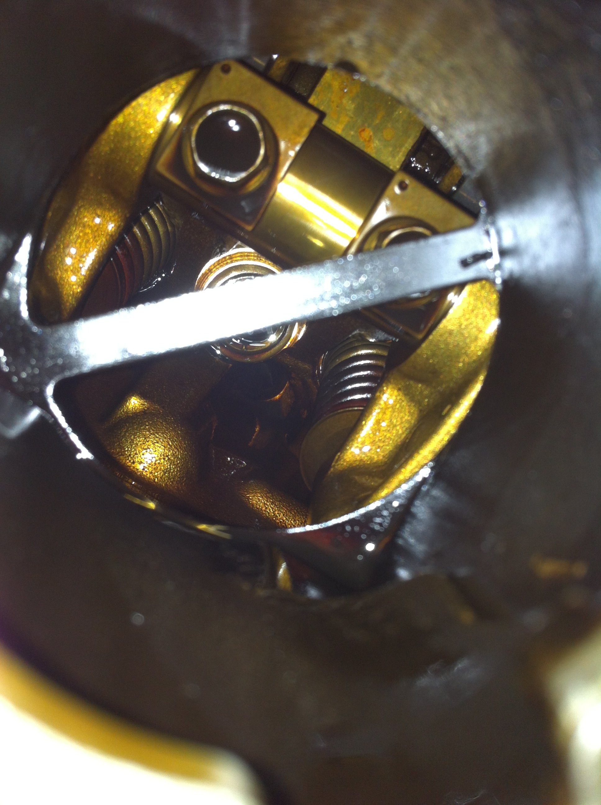

Снимок горловины, как обещал. Ничего красивого там не обнаружил. Привет, мобил, как дела? Хорошо держишься на металле?! Масло от Рольфа в принципе чистое, слегка пованивает, ну, как обычно поработавшее масло. Пробег 2500, на долив ушло около 200мл. Значит на 10000 математически получается литр. Много это или мало, не знаю. При открытии слегка парило на только что заглушенном двигле. Но, по-моему, это нормально? Нужно что-то попробовать залить для промывки, может Хайгир мягкий очиститель на 200 км который?
