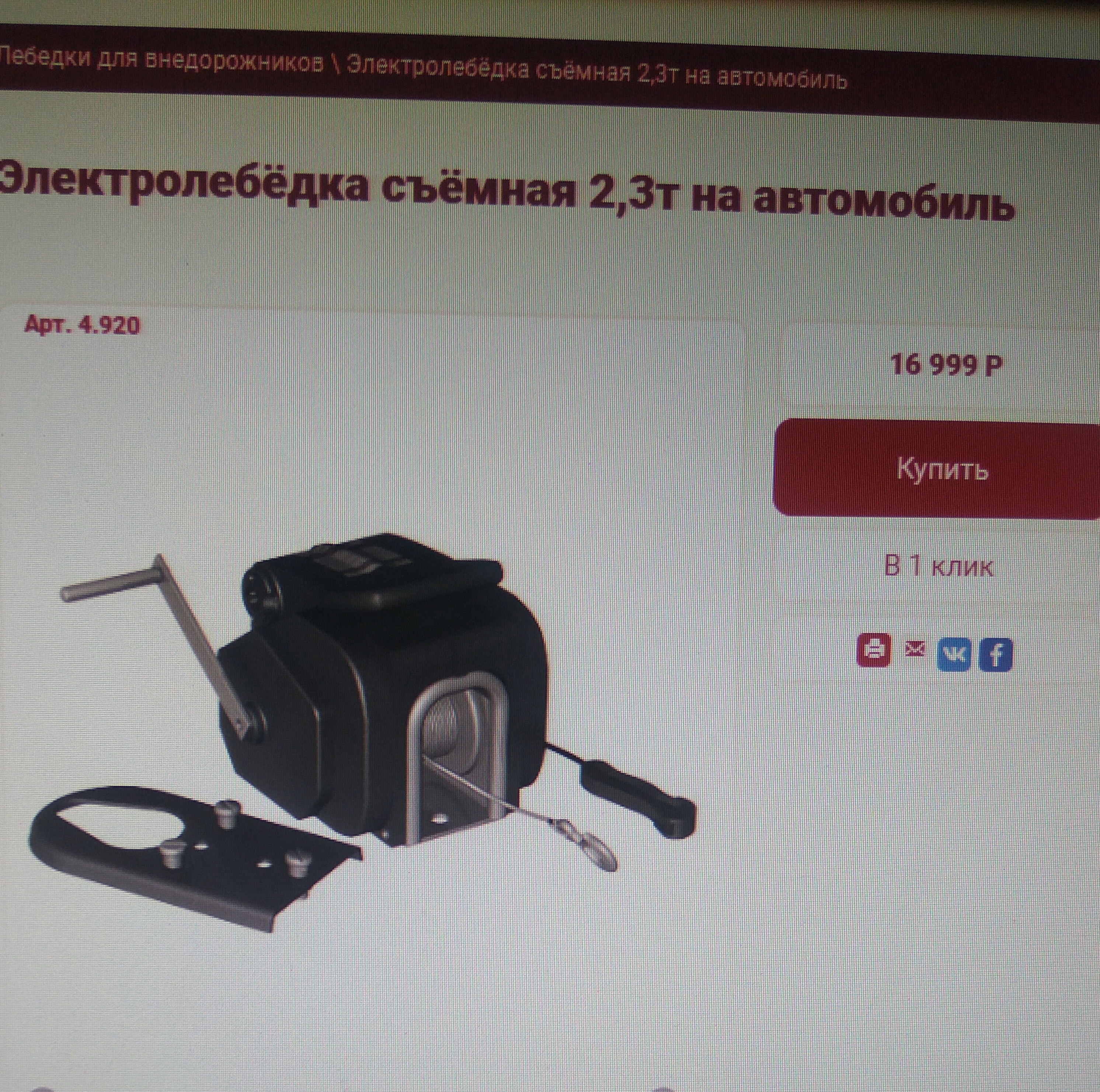

Посмотрел ,такая лебедка
На 2,3 т.-1кВт=17т.р.
На 1.6 т.-0,75кВт= 12 т.р.
Утверждают что двигатель один стоит
Стационарно не планирую ставить
Стоящая вещь? И какая?
А то пару раз за зиму лопатой приходится копать)

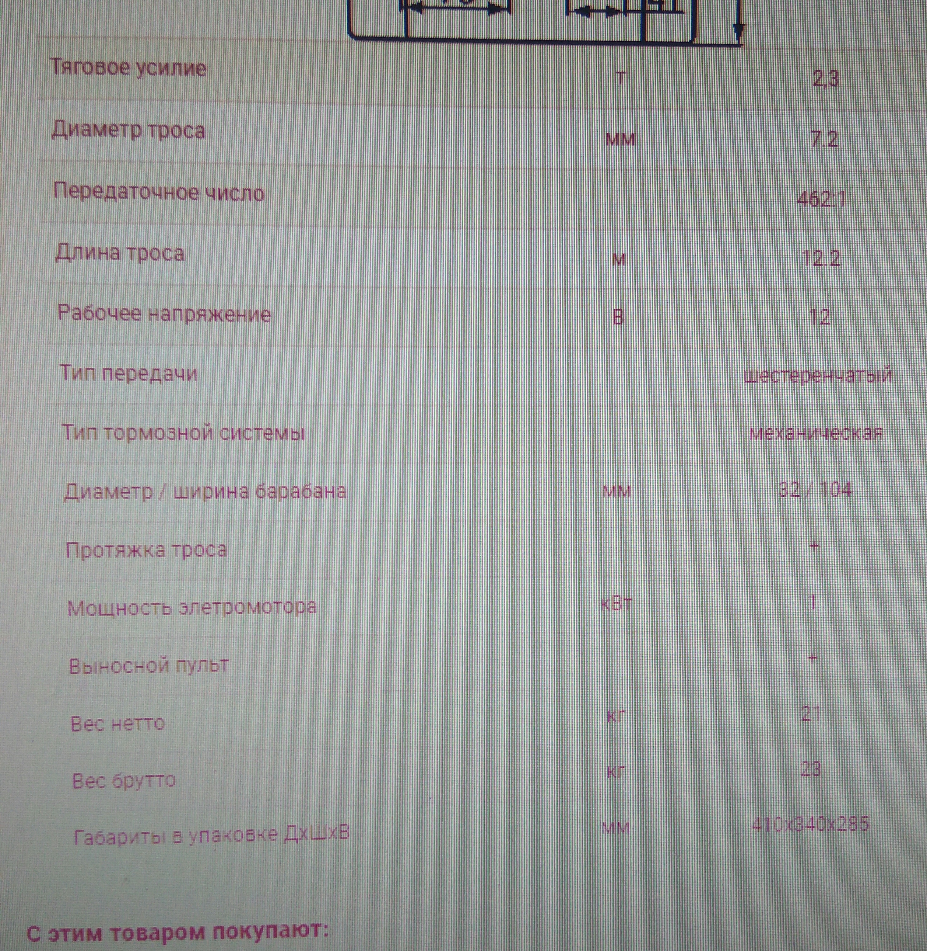

Ant321, Посмотрел в инете. Вы, наверное имеете ввиду лебедки Драгон винч DWP 3500 и Драгон винч DWP 5000? меньшая весит 14 кило, большая - 21 кг. 21 кило все таки заметно тяжелее, но еще подъемная. она с блоком даст на первом витке тягу более 4 тонн - вполне достаточно для большинства ситуаций. у нас сейчас 3500 стОит 250 долл. я брал с небольшим дефектом за менее 100 дол, но более 6 лет назад .

похоже такая, как у меня на полторы тонны - 3500 фунтов, хотя на ней на упаковке и на лебедке большая цифра ( эти фото низкокачественно открываются , ориентируюсь по картинке). Здесь что то тяга не для нее (вроде) указана а для той, которая Драгон винч DWP 5000. На картинке та, которая на 1,5 тонны. А у той, которая на 5000 фунтов отверстие- клюз полностью замкнуто и снизу, а не в виде П , а как О. ручка не складная( как на фото), а на задней части . и размером по более. у той на 3500 фунтов гнездо питания и гнездо пульта в разных частях лебедки. а у 5000 - гнезда рядом под одной крышкой. что то цена великовата, по курсу 240 долл.
ПС вроде разглядел на фото, что передаточное 462:1, может в этом и секрет ее мощности (шестерни поменяли) в моей где то 262 :1 (по памяти)

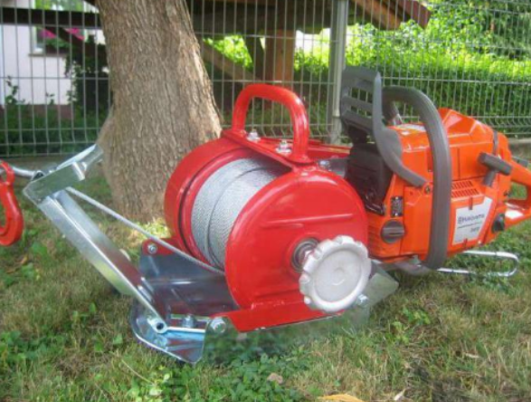

когда то интересовался в качестве переносной специальным девайсом типа лебедки, но приводимой в действие бензопилой со снятой пильной шиной. плюсы налицо: весьма мощный автономный двигатель для длительной работы, возможность устанавливать лебедку далеко от машины (у дерева и т.п) на сухом месте что очень удобно, нет проблемы в случае неработающего двигателя авто, удобство управления процессом одним человеком, расширение функции такой "лебедки" как именно бензопилы. минус- весьма дорогая приспособа (может сейчас подешевело?)

Что-то погуглил сейчас и нашёл только вот это говно https://motoimport.net/p112997112-nasad ... -dlya.htmlюрий юрикович писал(а): ↑ бензопила как привод лебедки - это уже совершенно автономное устройство.
Ну да, им разве что пахать...
А вот для офф-роуда слабовата. Один барабан чего стоит... Корявенькое всё и жиденькое.
Хотя, идея вроде неплохая- насадить на бензопилу планетарный редуктор (как более компактный) и вуаля! Но что-то не нашёл таких...
К тому же надо учесть, что допустим 180-й Штиль (как самый маленький, следовательно и лёгкий) развивает 2 л.с. НО!!! это при 9000 об/мин. Следовательно передаточное число редуктора должно быть довольно большим.
Но сама идея интересна... К тому же, раз движитель автономен и не связан с электропотреблением НИКАК, есть возможность размещать лебёдку возле дерева и т.д., а не в параше возле машины.
Правда как сделать реверс? А без него никак!

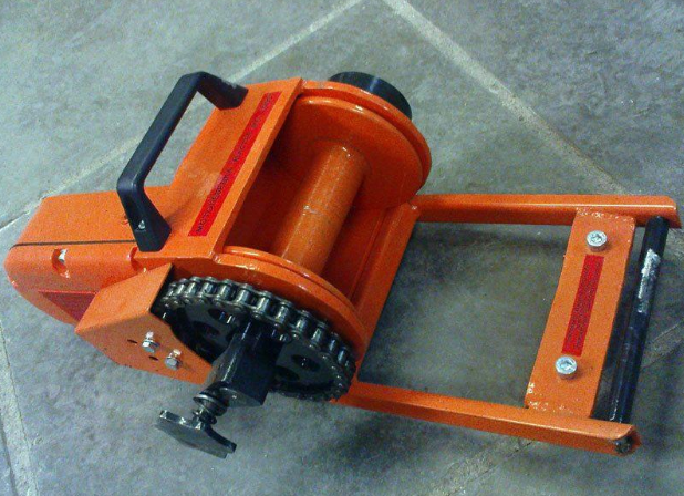

это не то, что я видел- слишком примитивно. а про плюсы такого симбиоза я уже описАл. есть еще один плюс: у бензопилы автоматич. центробежное сцепление, т.е. при работе ее на холостых лебедка стоИт, что еще упрощает работу с ней. К тому же от числа оборотов мотора можно изменять скорость тяги... То что Я видел - вроде какой то редуктор и конечный привод - цепь (мотоциклетная) компактно собраннное на звезду соединенную с барабаном ( с ним на одной оси) и простой размыкатель звезды и барабана ( для размотки троса) можно классическую лебедку с планетаркой без электромотора соединить с бензопилой. счас поищу.

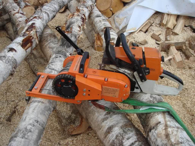

вот некоторые картинки нашел. правда барабан здоровый, т.к. много троса , ибо это для вспашки огорода.

редуктор можно винтовой, у него можно компактно большое передаточное организовать, т.к. в китайских лебедках плохой металл в планетарках. бензопила класса маленького штиля весит 6 кило ( вместе с пильной шиной), есть немецкие с мотором более 4 сил- тоже 6 кило. а зачем реверс, если простой размыкатель барабана , обеспечивающий минимум трения катушщки в механизме для размотки?

Я посмотрю, как ты будешь размыкать, когда лебёдка под нагрузкой.юрий юрикович писал(а): ↑ а зачем реверс, если простой размыкатель барабана
Нет, конечно, если ты из няши выехал и можешь ослабить, проехав чуток уже машиной, проблем нет.
Но так бывает далеко не всегда! Бывает, что по каким-либо причинам надо перецепиться, а трос натянут. На нагруженной лебедке без реверса это сделать не реально. Никакой размыкатель в этом режиме не работает, как правило.

"Я посмотрю, как ты будешь размыкать, когда лебёдка под нагрузкой." -------- об этом не подумал, но: во время работы лебедки или добавляя газ у не тянущей лебедки тянем на вытаскивание штырь размыкателя, сбавляя или прибавляя обороты мотора ( это в наших руках, в отличии от электромотора) до выравнивания нагрузки на штырь, чтоб он вышел и зацепления. Как выключаем передачу в МКПП без выжима сцепления) правда тормоза не будет...

Это важная вещь! Пусть и иногда... Но тут речь о травмоопасности, что немало важно...юрий юрикович писал(а): ↑ об этом не подумал
И, это в теории хорошо иногда смотрится... На практике- реверс обязательно нужен!

....и вот тут будет не хилый удар-рывок, вплоть до обрыва троса... и ампутации конечностей... в лучшем случае...юрий юрикович писал(а): ↑ правда тормоза не будет
