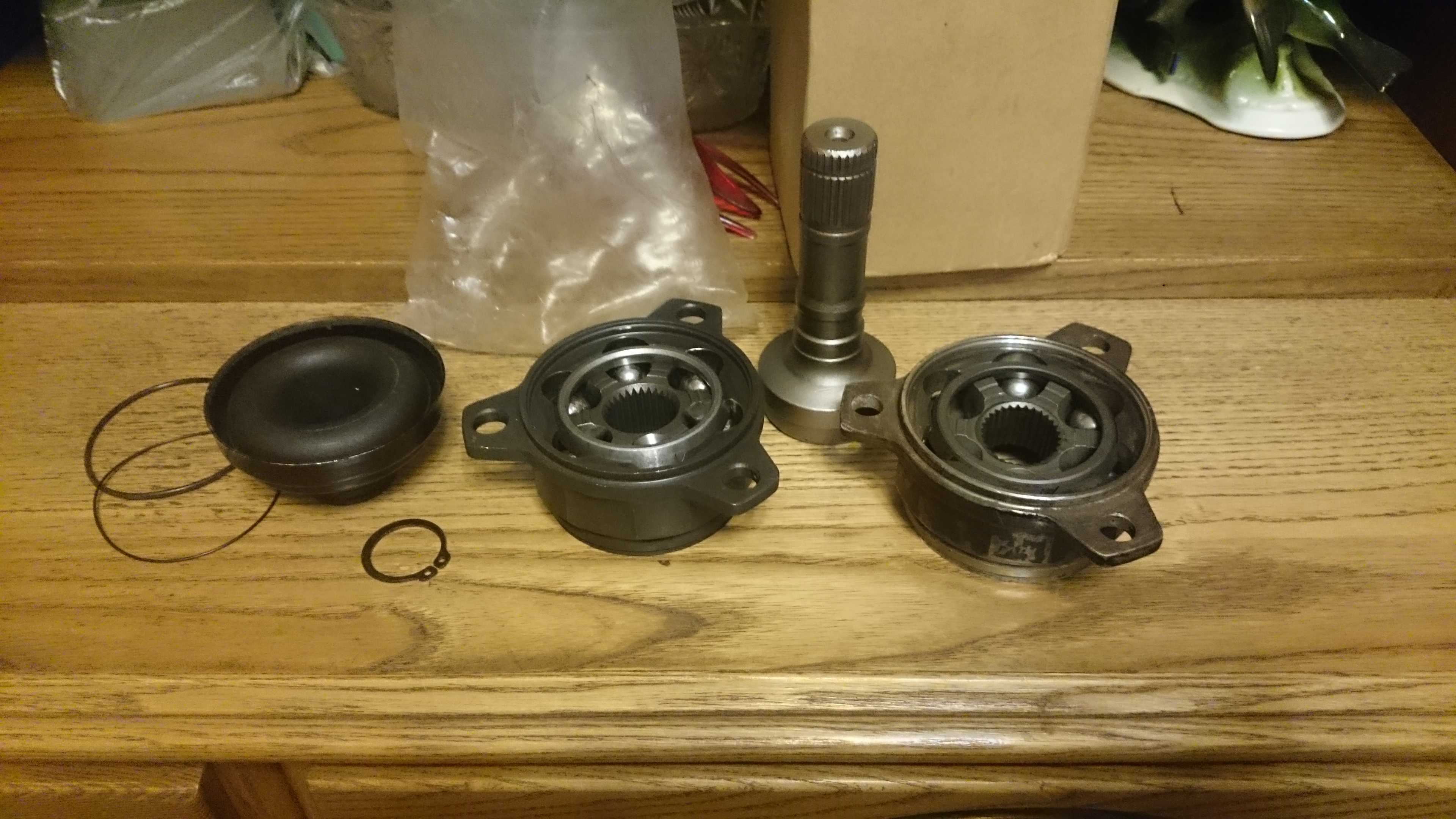

Коробку/упаковку с номерком и фирмой сего вожделенного девайсаДмитрий Витальевич писал(а):Он существует! Новый! По сути рем комплект, шрус, пыльник и шлицевая вала для замены

Номеров на нем я не нашел, на оригинальном набито было ntn и номера, но по ним ничего не бьётся , коробка обычная картонка, никаких маркировок. На заднем плане, её видно, скорее всего упаковка с почты или курьерской службы

жЖальДмитрий Витальевич писал(а):Номеров на нем я не нашел, на оригинальном набито было ntn и номера, но по ним ничего не бьётся , коробка обычная картонка, никаких маркировок. На заднем плане, её видно, скорее всего упаковка с почты или курьерской службы

лично мне Автодок предлагает эту деталь за 13300р.Павел Санин писал(а):Можно попробовать 0411V97WSHA под MR580388.
при цене нового кардана 33000 считаю такой ремонт экономически нецелесообразным, т.к. в продолжение истории возможны косяки с балансировкой, крестовиной и т.п...

Во первых это не тот ШРУС, посмотрите внимательно картинки.
Во вторых балансировка карданного вала стоит около 2000, крестовина ещё где-то 1000(даже с запасом) с услугами автосервиса (зависит от жадности) получаем около 15 000 рублей за фактически новый кардан.Как в таком раскладе не разглядеть экономическую целесообразность?

Тот который на переднем кардане, с тремя ушами, с доставкой до Калининграда обошёлся мне чуть больше 9000 руб. Я для себя увидел экономическое обоснование в этой затее.

Вообще что касаемо шрусов на митсубиси, то есть два варианта, либо с 3 ушами и на 30 шлицов, либо на 6 ушей и 35 шлицов, на п4 скорее всего на 6 ушей. И те и другие я находил новые отдельно от кардана. Шлицы на кардане тоже могут изнашиваться, но есть комплекты ШРУСа с новой шлицевой частью. Так что все можно сделать. Вот фото того комплекта который я поставил, со сменной шлицевой.

Дмитрий, а где такие зч покупать?Дмитрий Витальевич писал(а):Вообще что касаемо шрусов на митсубиси, то есть два варианта, либо с 3 ушами и на 30 шлицов, либо на 6 ушей и 35 шлицов, на п4 скорее всего на 6 ушей. И те и другие я находил новые отдельно от кардана. Шлицы на кардане тоже могут изнашиваться, но есть комплекты ШРУСа с новой шлицевой частью. Так что все можно сделать. Вот фото того комплекта который я поставил, со сменной шлицевой.

На 6 ушей и 35 шлицов я от фебеста видел, цена около 12 000, на 3 уха в Европе заказывал, в России предложений не нашёл
