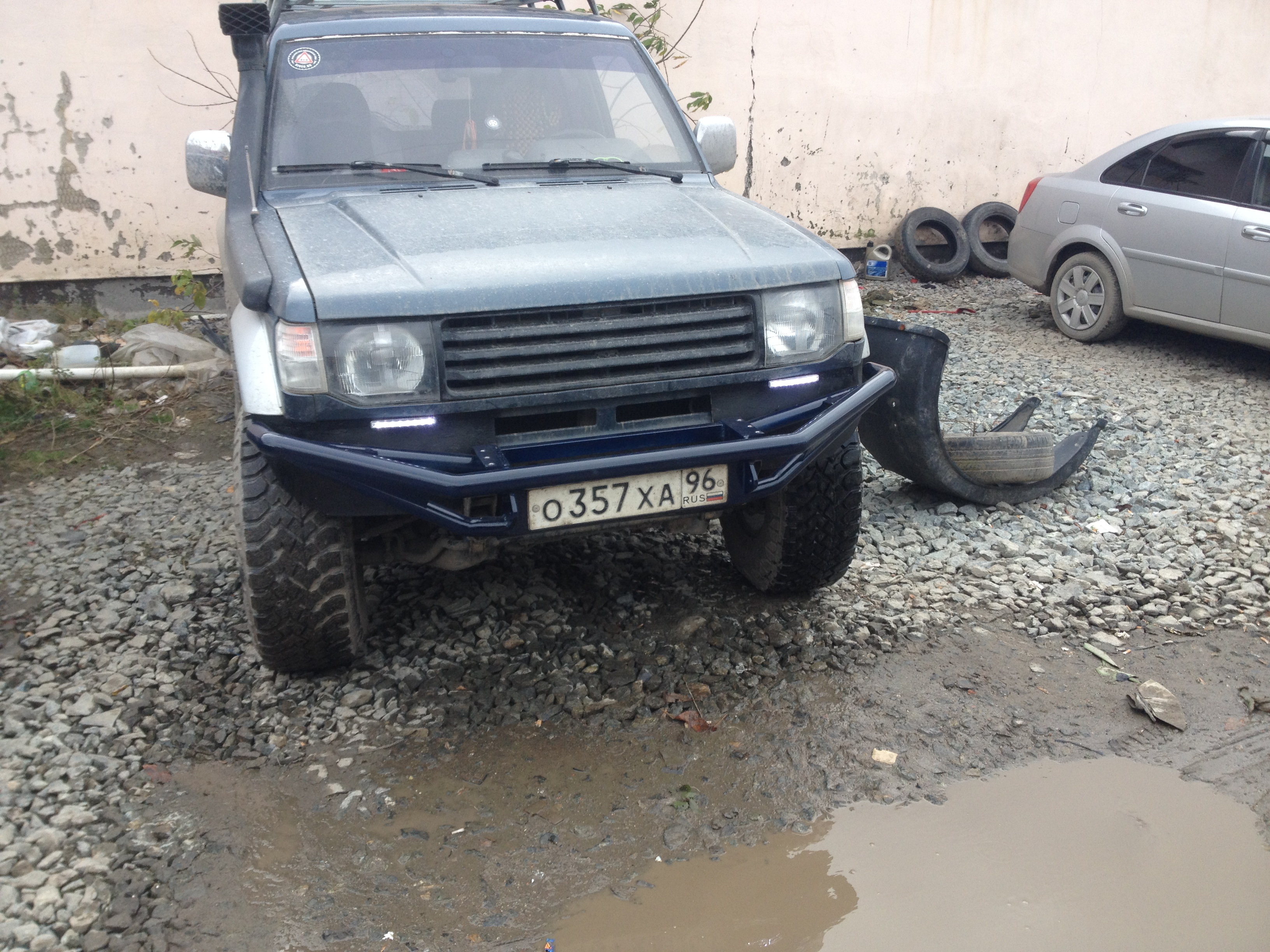

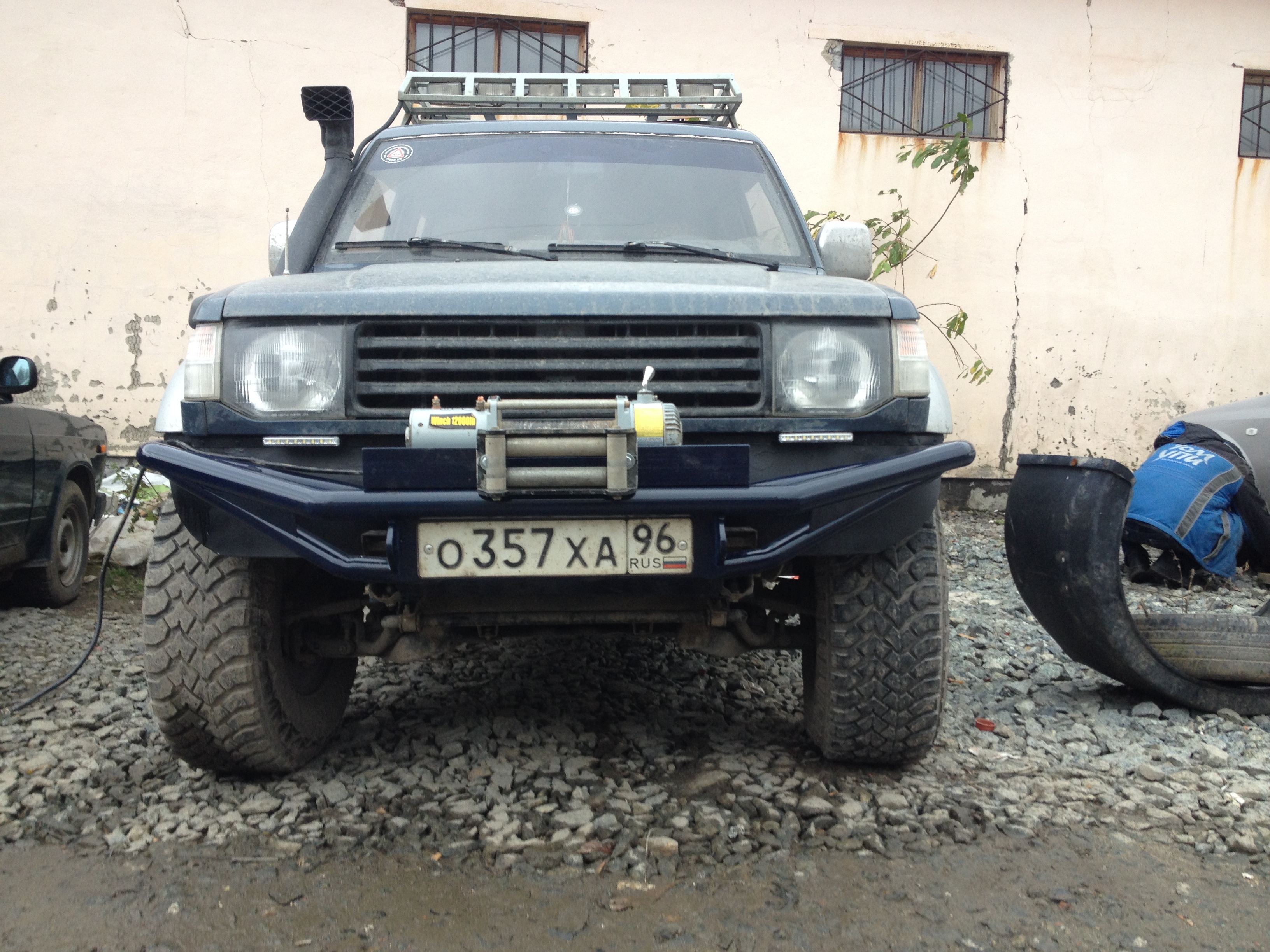

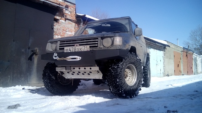

А у меня, вот такой бампер получился. Может еще дугу с верху над лебедью сделать, как думаете?

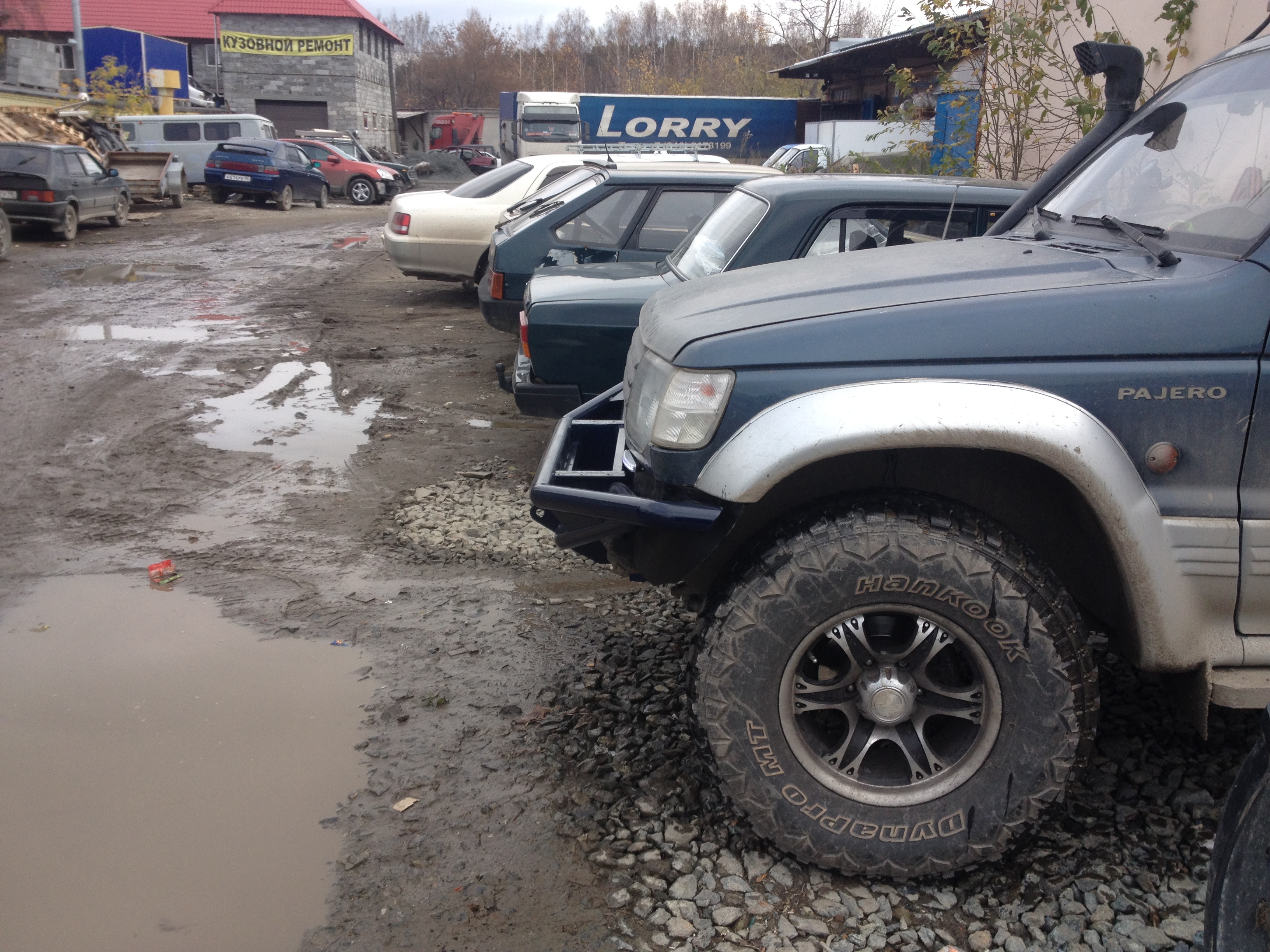

Слева отметина от Алиона, удар в колесо(подвеску) при попытке Алиона совершить разворот налево с крайне правого ряда)

Альберт75 писал(а):А у меня, вот такой бампер получился. Может еще дугу с верху над лебедью сделать, как думаете?
Ерунда полная, лебедка должна быть на месте номера. А так, в чем смысл машину в землю толкать?

Чем ниже лебядь, тем целее подвеска))
Эт с какого перепугу, лебедь должна стоять на месте номера.? Кинь ссылку, почитаю.
Это не пример, а как ты лебедишься на подъеме в гору, когда зацепится можно только в за горой? Тогда машину не только в гору тянешь, но и к земле. Как показывает практика, чаше всего машина сидит в говне ниже брюха и приходится откапывать крюк, что бы размотать лебедь, а уж про доступ к рычагу тормоза, дак это совсем геморой. Речь идет про штатный бампер.
Так у меня раньше стояла лебедка, очень не нравилось, как она стоит, пока этот не сварил.

Карбафос писал(а):Чем ниже лебядь, тем целее подвеска))
А вот тут по подробней, очень интересно.

Dimix писал(а): через джек
+100500!
Причем чем выше лебедка,то тем больше тяги пропадает на сдавливание подвески при прохождение переката.КМК самый стремный момент-либо трос лопнет,либо лебедку/бампер оторвет ::-D:

При лебежение у тя будет составляющая векторов вертикально вниз.И,причем ,чем выше стоит лебедка,тем больше будет составляющая.На "коротком тросе" ситуация будет мега хуже.
Чем выше лебедка,тем больше "давит" вниз и закапывает коляску.Кури сопромат и ТММ :)
Теперь серьезно- лебедку нужно ставить в плоскости РАМЫ,дабы избавиться от лишних рычагов на скручивание,что в твоём "колхозе"видится в 150 мм( на вскидку.)
Меньше лишних железок/косынок=меньше вес и бОльшая проходимость.
На крышу прикрутить не было идеи? Смешно?,ну вот также смешно лебедь поднимать до уровня капота :D

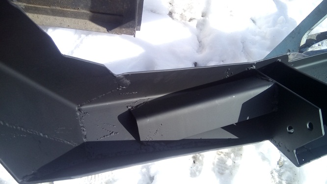

Ну вот как то так :) Звонкий как колокол холодногнутый швеллер из металла 4 мм. Не могу сказать вес, но спокойно ставлю его один, 25-30 кг не больше
