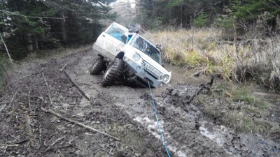

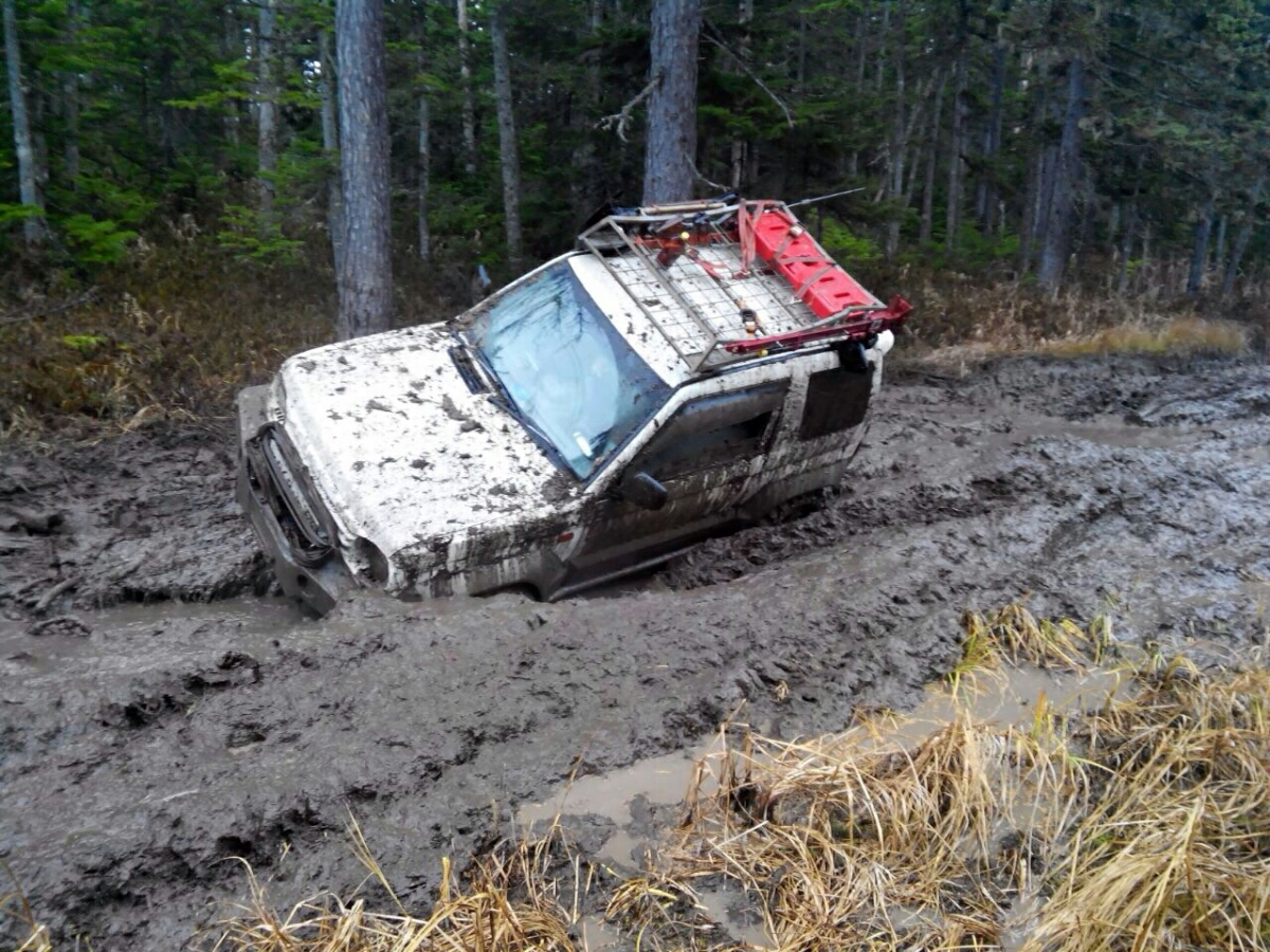

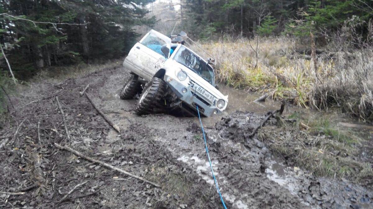

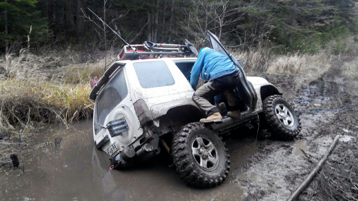

Ну вот я и вернулся с соревнования , тачка прёт , как работает блок не скажу ( но тачка прёт) это были самые тяжёлые соревы у нас на острове, из 11 стартовавших в категории "профи" вернулось шесть машин , я шестой :) - проиграл одну минуту пятому экипажу. В 2012 году даже треть трассы не прошёл-сломался. Сейчас всё Агонь из поломок только порваная гофра глушителя и разбитый поворотник, хочу блок в ПЕРЕД.

На первом фото , так возвращаются конкуренты с трассы :)
