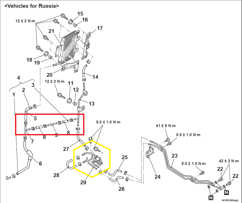

ПыСы. Коллеги! Что это за штука на схеме под поряд. №29? Выделил её жёлтым.

Re: Температура в АКПП, оборуд-ой дополнительным радиатором.
Сам смотрю...думаю это термостат, что видно из трех трубок...масло идет сначала на термостат и если температура ниже открывания, подается обратно в акпп
Смотрю Экзист- нет такой штуки. Может плохо смотрю, ХЗ.

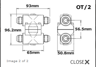

Это к тому, что места не найдётся, Александр?SNOOPER писал(а):....Больно здоровый...
- Вложения
- Mocal Oilstat Oil Thermostat.png (33.57 КБ) 300 просмотров
Да, прикинь ещё штуцера.
Проще купить два метра шланга на 3/8 и поставить термостат (сининький).
Из за габаритов он у меня и валяется.
