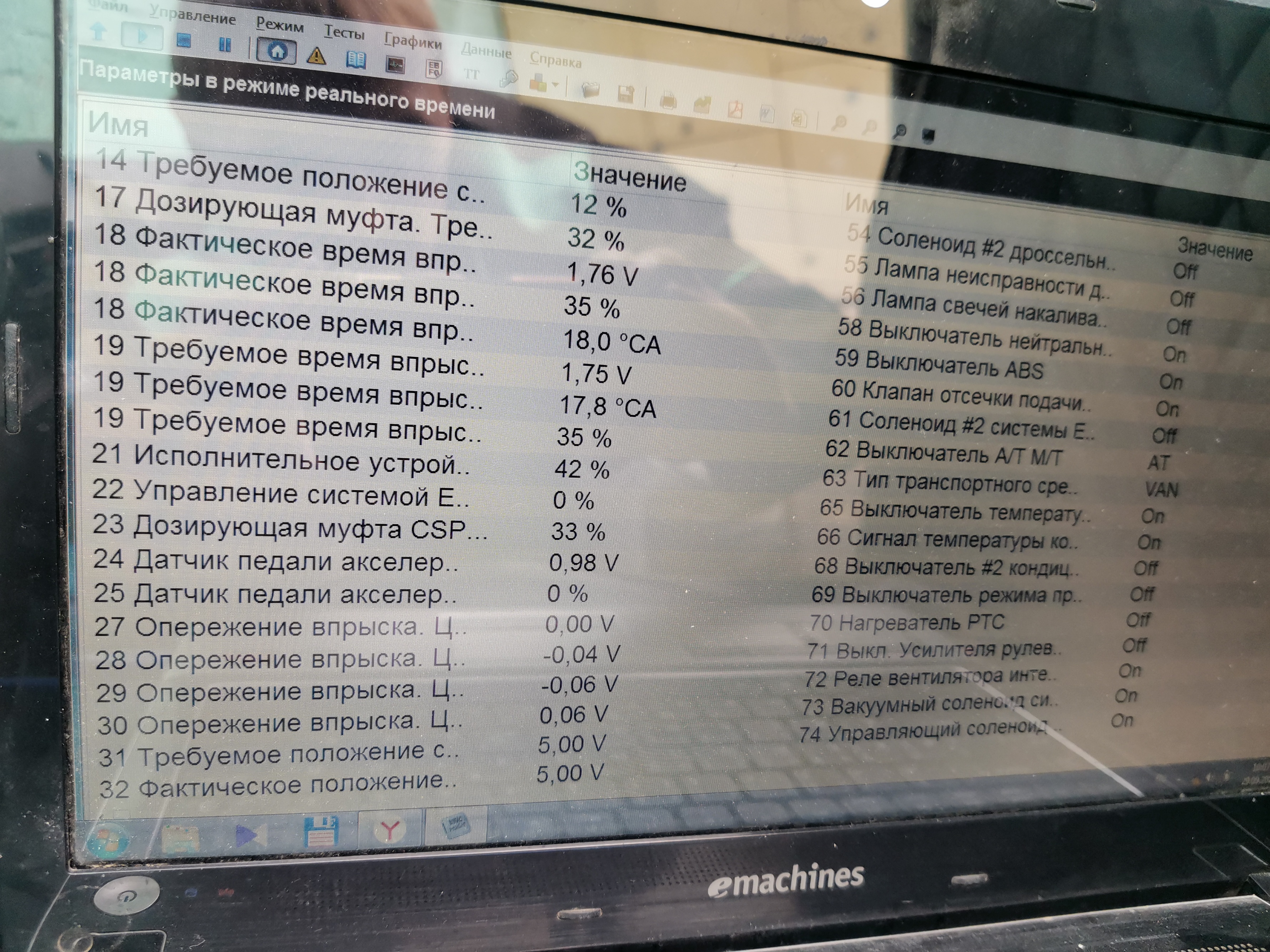

Какие значения TMG показывает диагностика при включенном "зажигании" и на холостых оборотах?

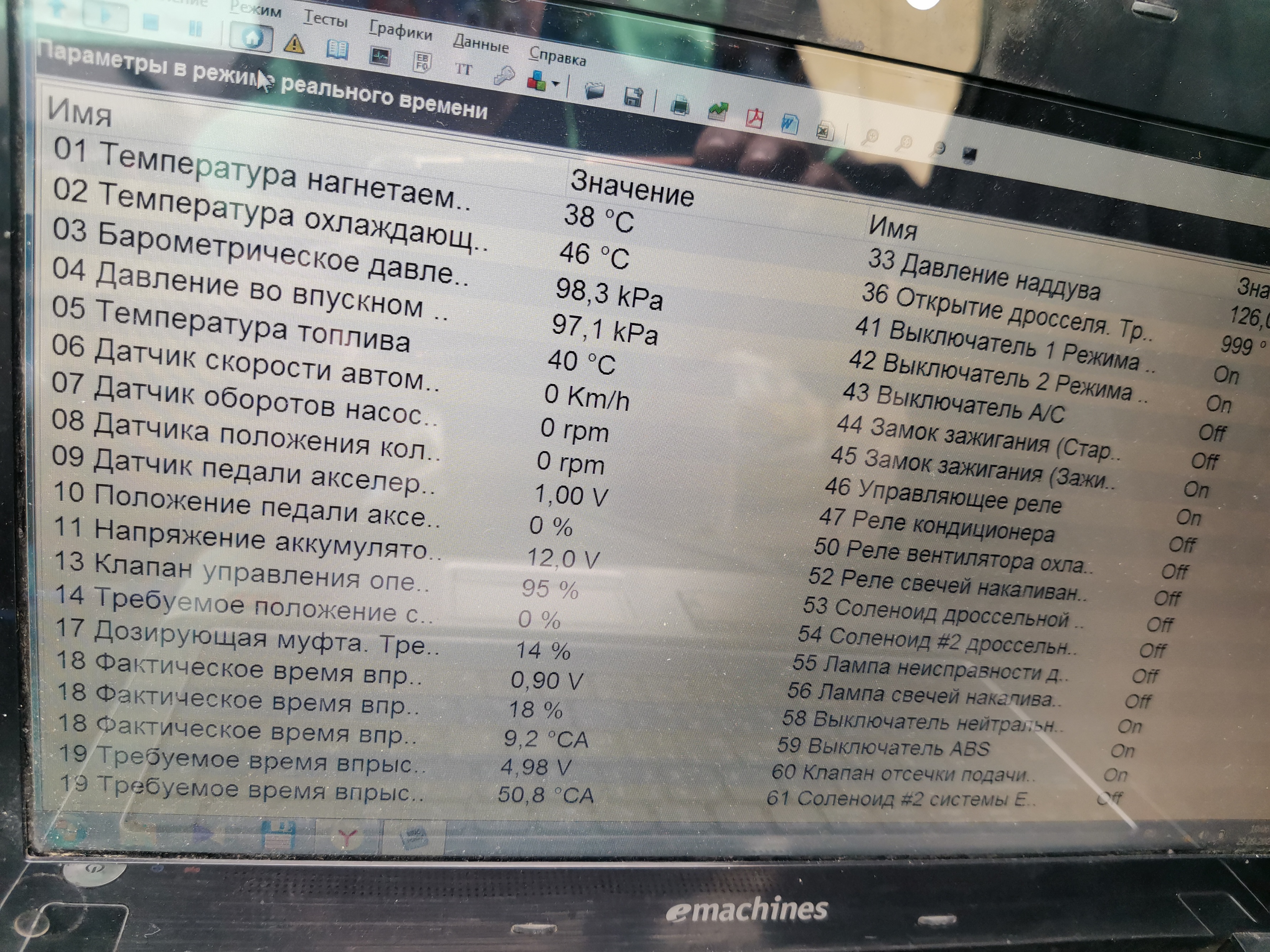

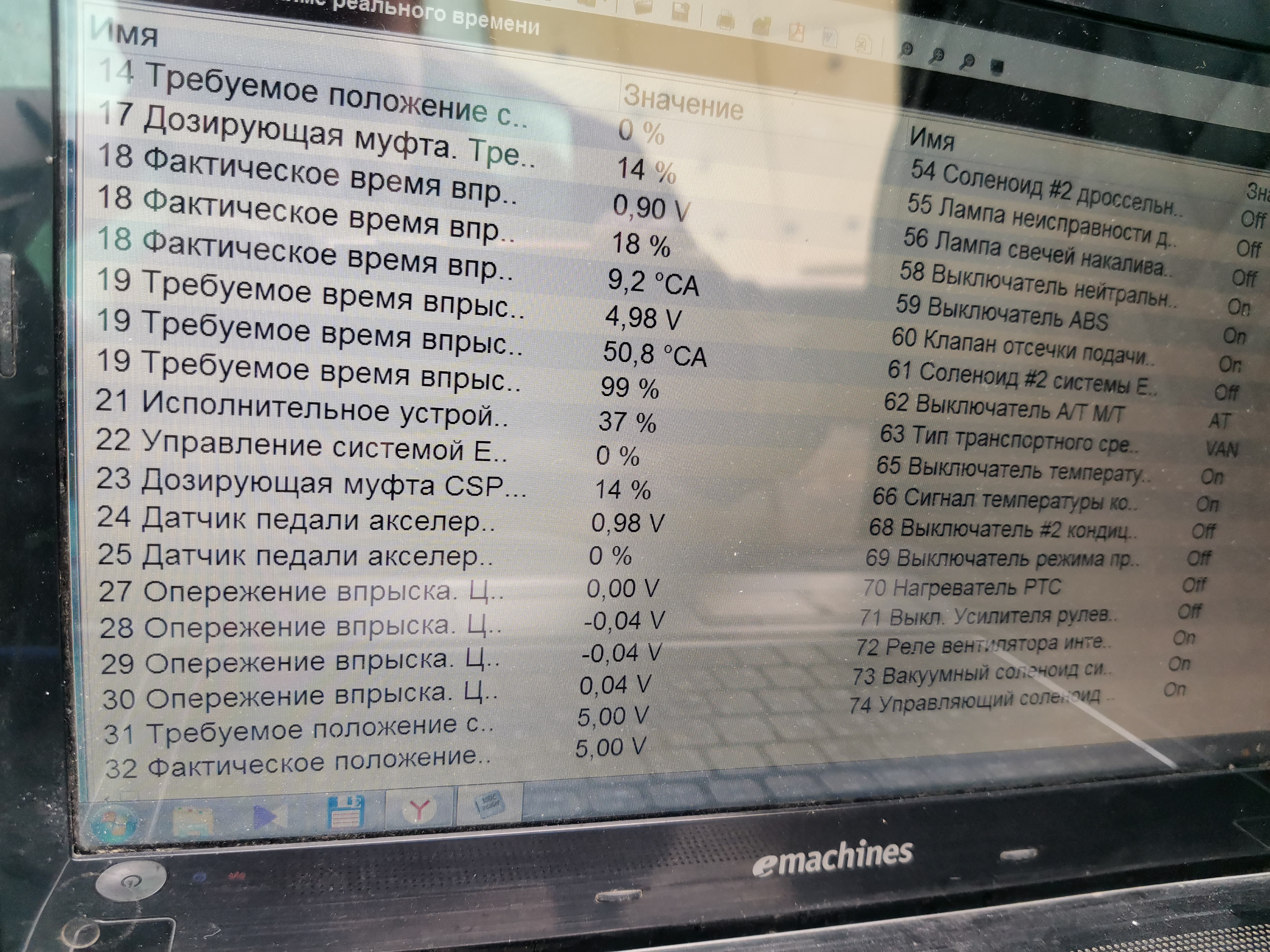

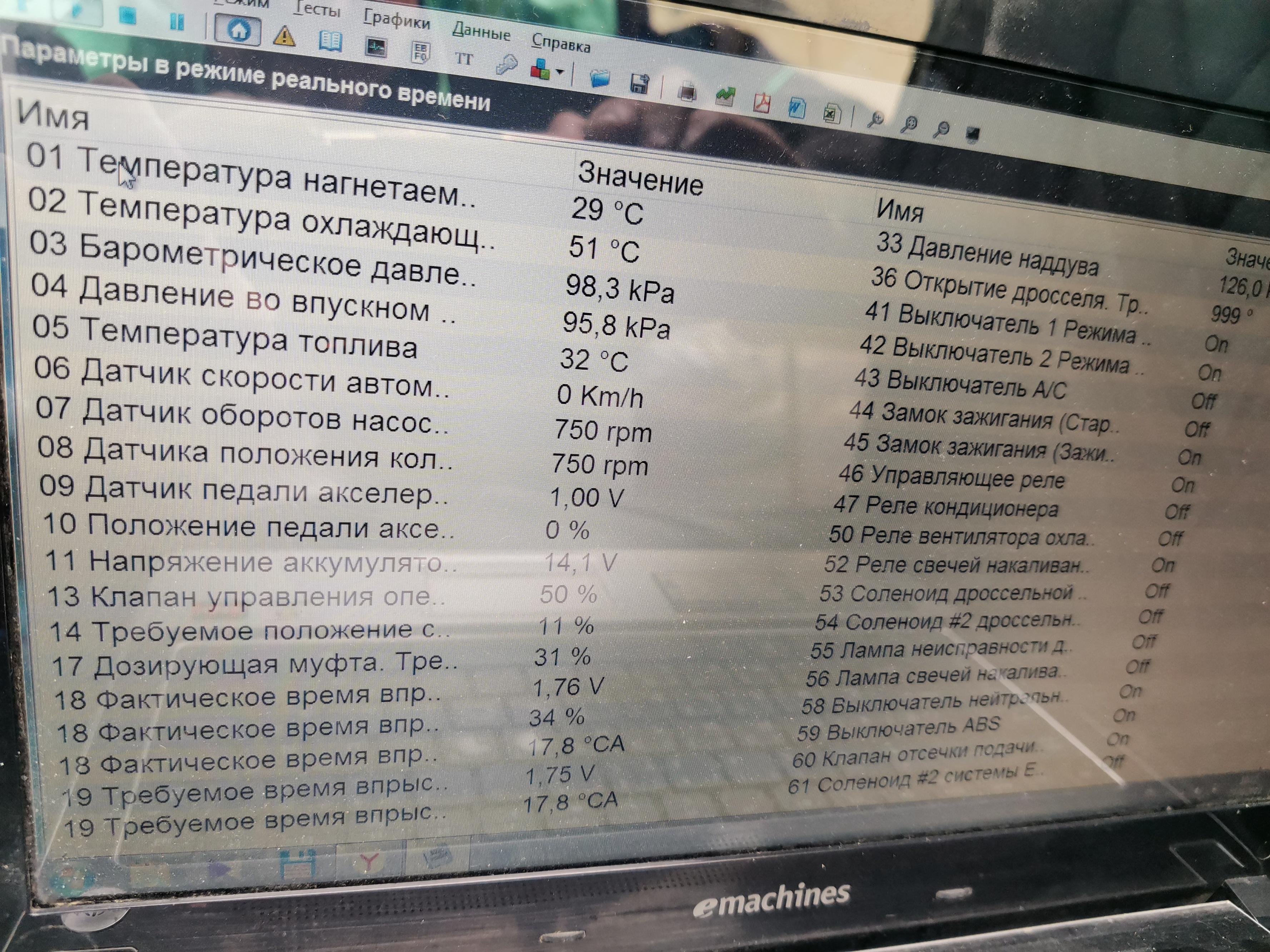

Я не знаю, что такое TMG. У меня в программе всё по русски. Вот фото.
Сообщения: 57487
Поблагодарили: 4803 раза
Помогите. Ошибка 43
Denis2011 писал(а): Я не знаю, что такое TMG. У меня в программе всё по русски. Вот фото.
Нужно смотреть как ведут себя каналы 18 - 19.
В идеале должны совпадать.
Небольшая задержка на 18-ом канале допускается.

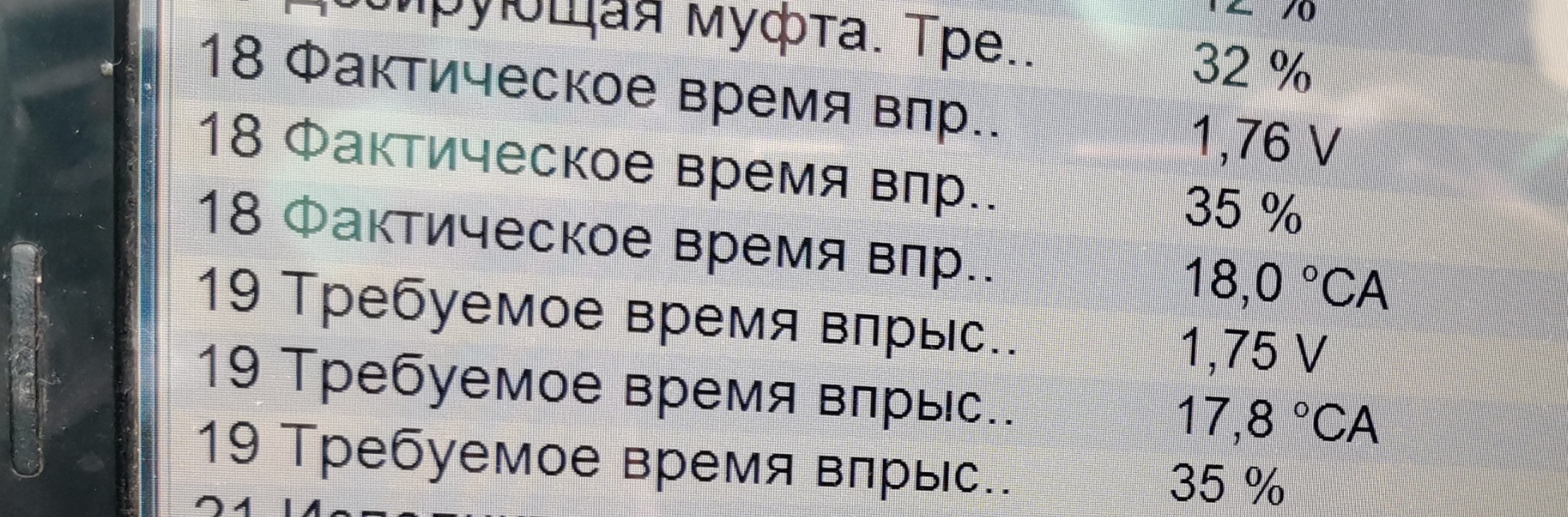

SNOOPER, Я правильно Вас понял? Мне нужно смотреть на 3 пункта 18 и 3 пункта 19? На хх они приблизительно одинаковы....
Сообщения: 57487
Помогите. Ошибка 43
Да правильно. Но ХХ ничего не даёт.
Нужно в динамике. В условиях когда ошибка вылетает.

Сообщение Dizel Man »
На ХХ дает понимание правильной предустановки при сборке насоса...

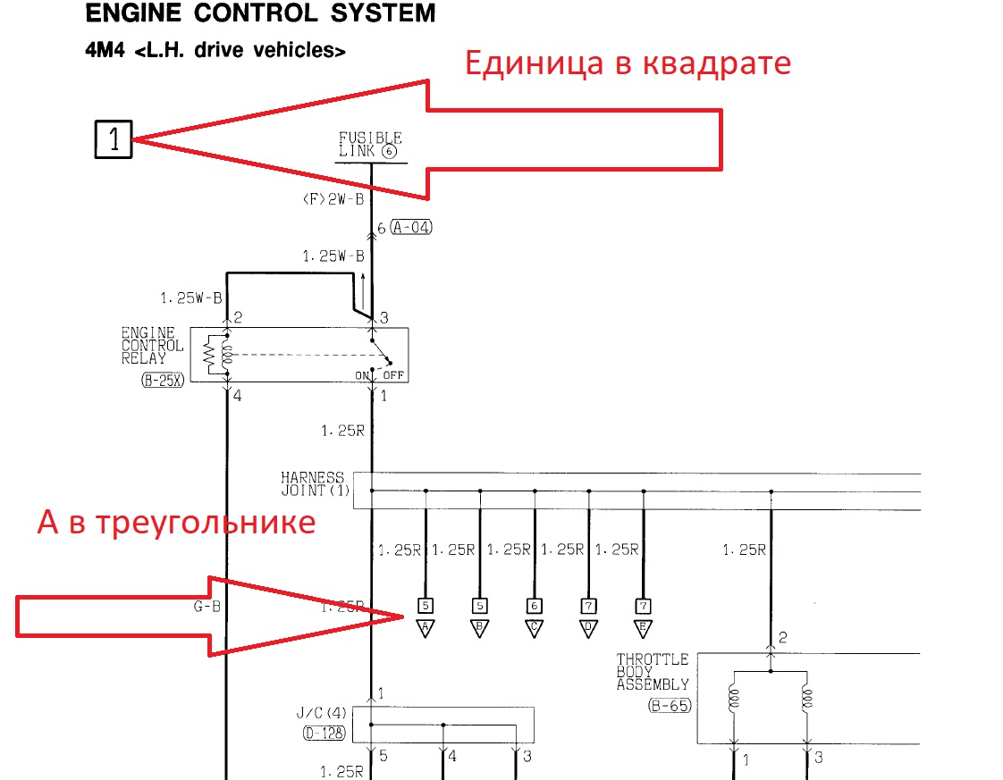

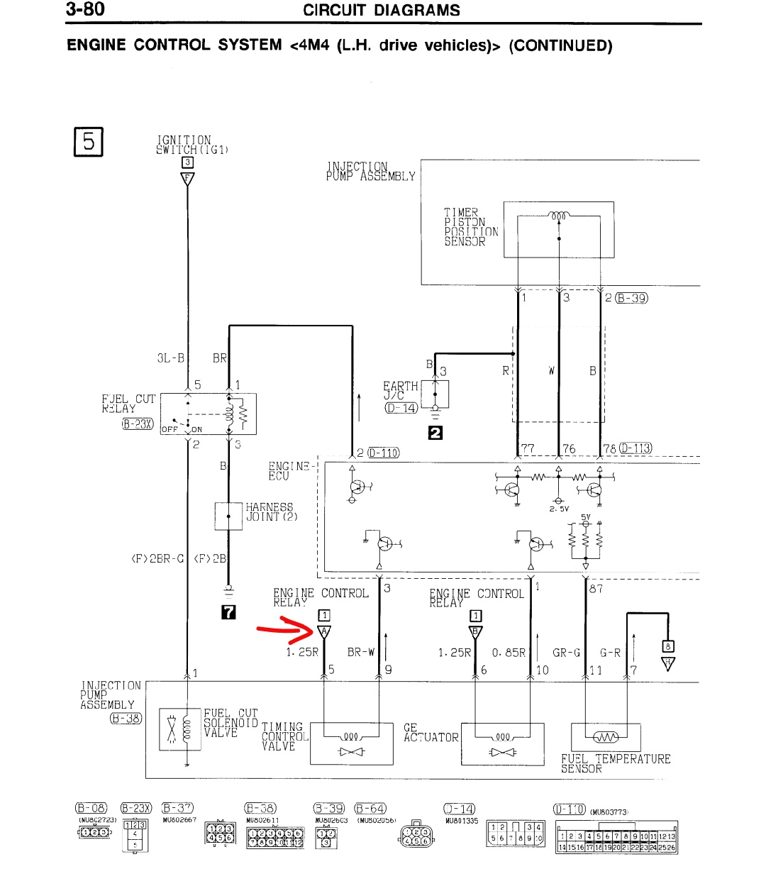

Добрый вечер. Насос был отремонтирован в июне 2024г. Пару дней назад по дороге домой с работы затрещал секунд на 5. Дома проверил воздух в топливной-в шланге с фильтра на тнвд течёт тонкая струйка солярки. Заменил уже 4 лягушки и 2 фильтра. Все шланги (даже тонкий с обратки на форсунки и закольцованный обратки) и все хомуты. Ничего не изменилось-тонкая струйка солярки с фильтра так и течёт и белый дым из глушителя. Воздух удаляю, подкачивая лягушкой-всё равно тонкая струйка. Бак новый, горловина новая. Диагностика показала 43 ошибку. Сопротивление клапана 12 Ом. Проводку от клапана до ЭБУ вызвонил-цела. ЭБУ свозил к электронщику-ничего не обнаружил, но сказал, что должно на клапан идти 12В. Я замерил напряжение, а у меня 0.334В. Откуда на красный провод подаётся напряжение? С транзистора в ЭБУ только минус. По схеме не могу разобраться, что означает буква А в треугольнике и 1 в квадрате.

Denis2011 писал(а): 17 май 2025, 23:03 По схеме не могу разобраться, что означает буква А в треугольнике и 1 в квадрате.
Это адресация к листу схемы.
Естественно здесь 5 в квадрате и А в треугольнике. С первого на пятый лист.)

Сообщение Denis2011 »
Спасибо))) Теперь понятно) Значит питание с какого-то предохранителя идёт на реле двигателя, а затем уже в жгут проводов, в котором и есть мой красный провод, по которому подаётся напряжение на клапан. Осталось найти этот пред и это реле.

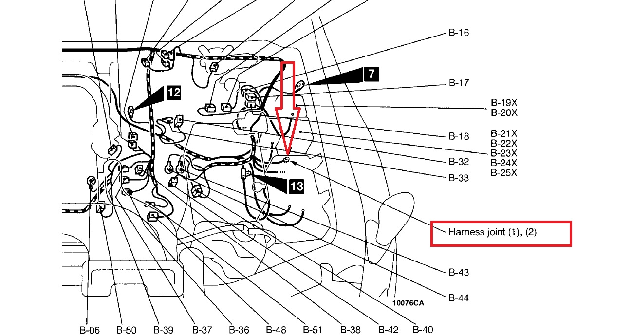

Сообщения: 57487
Помогите. Ошибка 43
Denis2011 писал(а): 18 май 2025, 00:15 Осталось найти этот пред и это реле.
А зачем?
При их неисправности, у вас вообще не было бы запуска.
На вашей же схеме 1 в квадрате и В в треугольнике питается с этого же предохранителя и реле.
Да и вообще от туда питается целая грядка.
Нужно смотреть сам красный провод.
От перемычки до ТНВД

По Вашей схеме перемычка где-то в районе блока предохранителй под капотом...правильно я понимаю?
