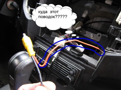

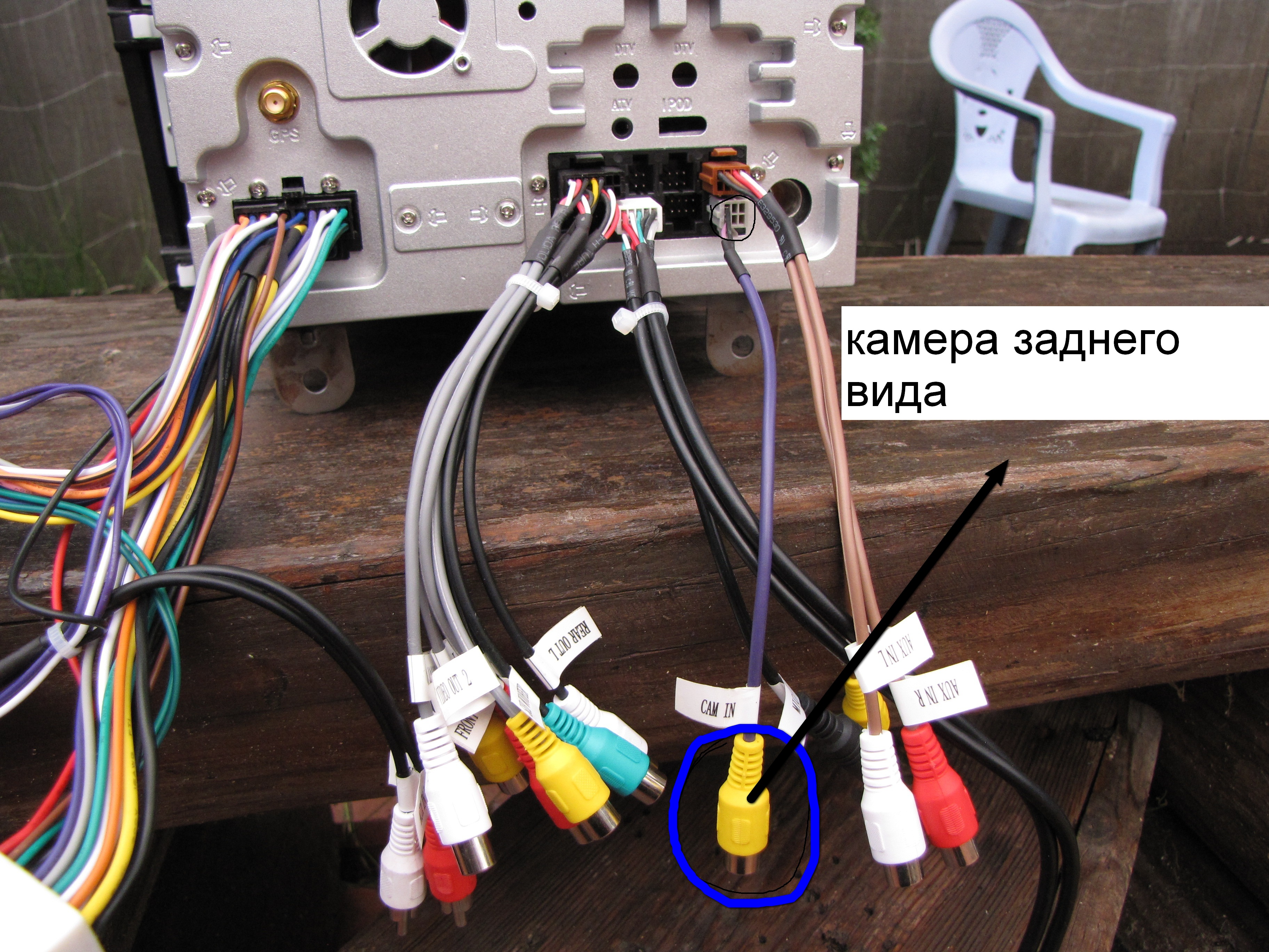

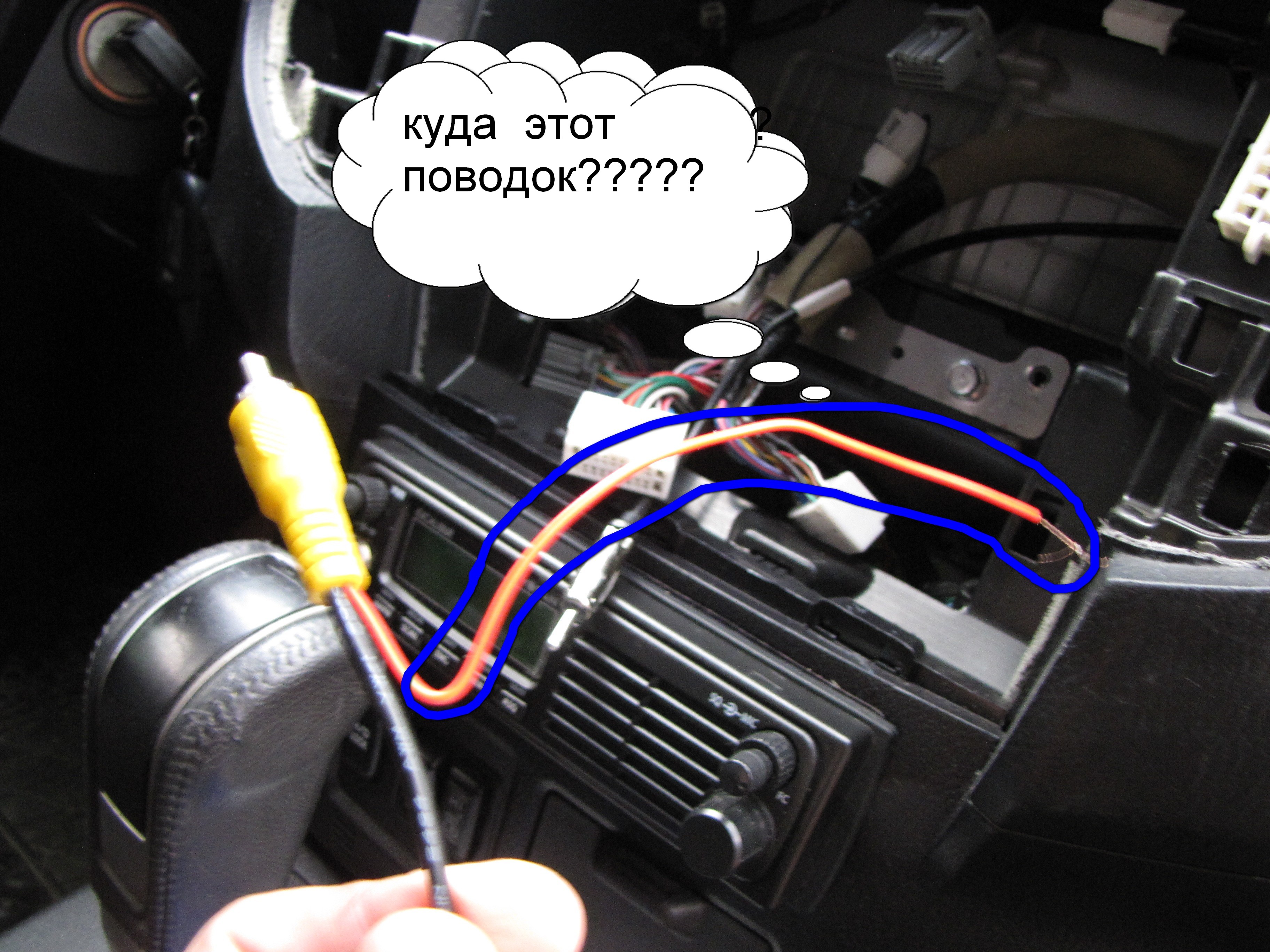

А пока возникла новая проблема......не работает камера заднего вида,(сама камера рабочая,проверял) сзади подключил правильно ....питание камеры и красный проводок тюльпана на плюс фонарей заднего хода.минус на корпус машины.Тут всё понятно.......А КАК подключить к ГУ АНДРОИДА.......??????
Тюльпан понятно куда, А КУДА КРАСНЫЙ ПРОВОДОК С ТЮЛЬПАНА ВОПРос?????????????

Я чет не вьеду, в Москве что установщики студенты без опыта??? Собираюсь купить Fantom 1400 и установить вместо рокфорда на передней панели. Обзвонил несколько достаточно серьезных сервисов и везде установщики говорят что типа не знают как будет работать с рокфордом а на вопрос про потолочный DVD вообще говорят что не уверены что можно будет хотя бы управлять звуком с него. Типа даже при наличии второй зоны у магнитолы они не знают как подключить и у штатника вроде нет тюльпанов как у китайцев и наверно чет придется прозванивать резать соединять. ответьте может я не в те сервисы звоню? но ладно бы 1,так везде одно и тоже талдычят.

покупай и ставь спокойно!!при покупке главное скажи что бы проводка была с can bus это для запуска rocfford.Igrok писал(а):Я чет не вьеду, в Москве что установщики студенты без опыта??? Собираюсь купить Fantom 1400 и установить вместо рокфорда на передней панели. Обзвонил несколько достаточно серьезных сервисов и везде установщики говорят что типа не знают как будет работать с рокфордом а на вопрос про потолочный DVD вообще говорят что не уверены что можно будет хотя бы управлять звуком с него. Типа даже при наличии второй зоны у магнитолы они не знают как подключить и у штатника вроде нет тюльпанов как у китайцев и наверно чет придется прозванивать резать соединять. ответьте может я не в те сервисы звоню? но ладно бы 1,так везде одно и тоже талдычят.

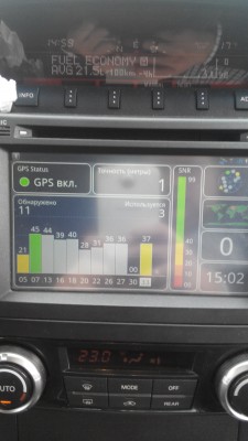

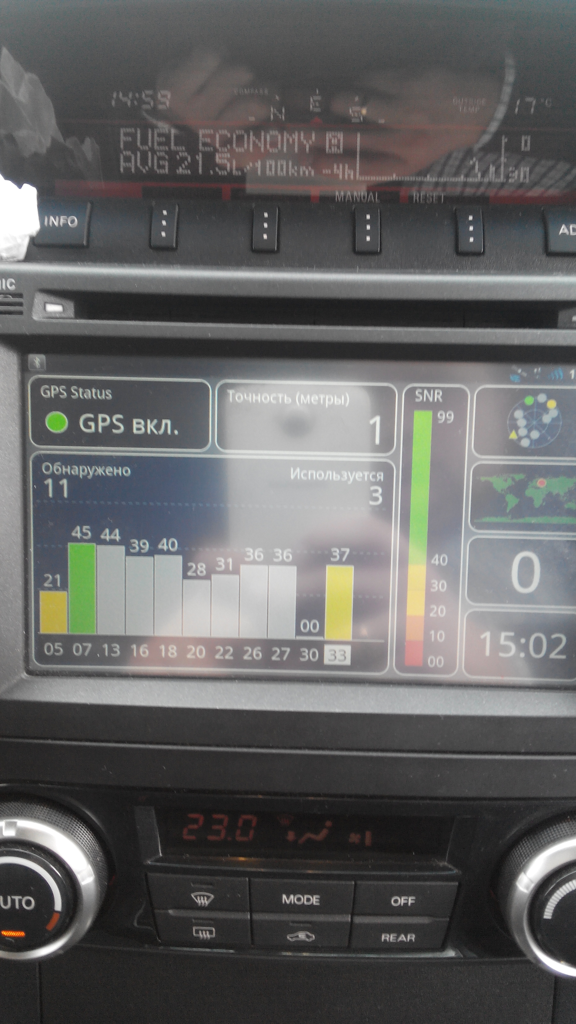

А может кто подскажет, почему андроид голова видит 7-10 спутников, но использует всего 3-4 из них? Голова Ca-Fi (она же Carit) с андроидом 2.2. Вот такая: http://awto-komfort.ru/shtatnyie-magnit ... ajero-2083
Антенну gps пробовал по салону перемещать но ощутимых результатов не получил((

Видеорегистратор есть? Какой?
Радар-детектор?
Блок GPS от сигнализации или автономный?

Сделайте ГУ рут, а потом установите программу FasterGPS, где пропишите регион Россия. Возможно, что Ваше ГУ ощущает себя еще в Китае, и без дополнительных плясок с бубном в Россию никак не хочетKOTyaRA писал(а):А может кто подскажет, почему андроид голова видит 7-10 спутников, но использует всего 3-4 из них? Голова Ca-Fi (она же Carit) с андроидом 2.2. Вот такая: http://awto-komfort.ru/shtatnyie-magnit ... ajero-2083
С уважением, Андрей

Видео регистратора и радар детектора нет. Gps у магнитофона свой. Но сигнализация с gps тоже имеется. Друг с другом не связаны ни как, по сему думаю не конфликтуют.
Рут имеется, завтра попробую предложенное Вами приложение.
Я бы и не заморачивался, скорее всего, т.к. и тех спутников, что ловит хватает для работы навигаторов (хотя точность и не всегда на высоте). Но вот программа СТРЕЛКА постоянно перезапускается. Высылал логи разработчику СТРЕЛКИ, говорит, что из за малого числа используемых спутников и происходит перезапуск((

Четырех спутников действительно маловато для хорошего позиционирования. Надеюсь,эта прога Вам поможет. Удачи!KOTyaRA писал(а):Видео регистратора и радар детектора нет. Gps у магнитофона свой. Но сигнализация с gps тоже имеется. Друг с другом не связаны ни как, по сему думаю не конфликтуют.
С уважением, Андрей

А как вообще правильно ставить gps антенну - магнитом, который на ней есть, в сторону улицы или на улицу должна смотреть та часть, где магнита нет?

У меня установлена в углу лобового стекла. Прям на торпедо лежит без всяких магнитов. Около десятка спутников обрабатывает обычно.KOTyaRA писал(а):А как вообще правильно ставить gps антенну - магнитом, который на ней есть, в сторону улицы или на улицу должна смотреть та часть, где магнита нет?

У меня магнит прям на самой антенне уже есть. И чет везде противоречивая информация. Кто пишет, что надо магнитом к верху и обязательно к железке примагнитить, кто наоборот пишет.

У меня также. Проблем с приемом ЖПС сигнала нет. Главное, чтоб сама антенна не была экранирована металлом. Например, не была установлена под крышей, итп.KOTyaRA писал(а):У меня магнит прям на самой антенне уже есть. И чет везде противоречивая информация. Кто пишет, что надо магнитом к верху и обязательно к железке примагнитить, кто наоборот пишет.

В общем после установки программы и очередной игрой с расположением антенны... лучше не стало((
Видит то он много спутников, но использует 3-4. И не самые мощные, отчего то.
Может есть еще мысли в какую сторону копать?

Ищите источник помех и наводок.KOTyaRA писал(а):...Может есть еще мысли в какую сторону копать?
Ситуация у меня была "пуля-в-пулю" такая-же, виноват оказался разнесенный видеорегистратор Аксиом.
К слову - перекинул его на Хайлендер, все отлично работает, но там голова (и навигация) - штатные.
Тест параллельной работы проводил - включил навигацию на:
-ГУ,
-планшете Самсунг,
-Айфоне
-Гармин Нуви
и стал смотреть спутники при вкл/выкл питания регистратора.
Всем устройствам он не мешал, кроме ГУ.
При выключении питания регистратора как по волшебству подцеплялось 8-10 спутников, которые тоже "виделись", но не использовались.
