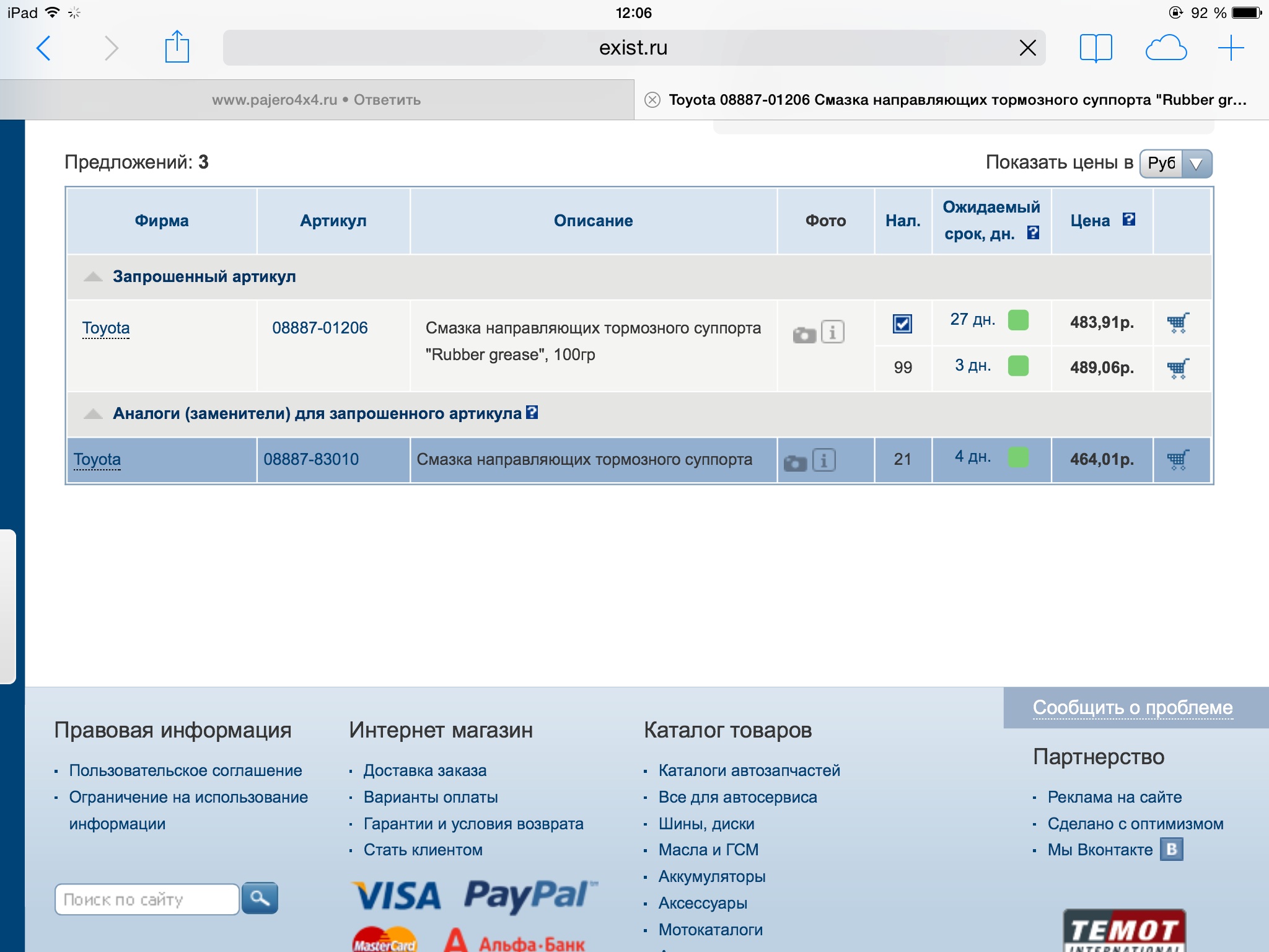

На днях сзади слева появился то ли шелест, то ли легкий скрежет. Не постоянно, то есть, то нет. Направляющие смазывал по зиме, месяцев 5 назад, тысяч 8- 10 по пробегу. Сняли колеса- правый супппорт от руки ходит легко, левый - от руки, но с усилием. Перенабили смазку- никаких звуков. Как то так, господа гадатели)))

Добрый день! Если не секрет, какую смазку набивали?

Dec писал(а):Добрый день! Если не секрет, какую смазку набивали?
В Экзисте есть пара вариантов:

Добрый вечер! Виктор спасибо за подсказку, близится очередное ТО, пусть мажут.

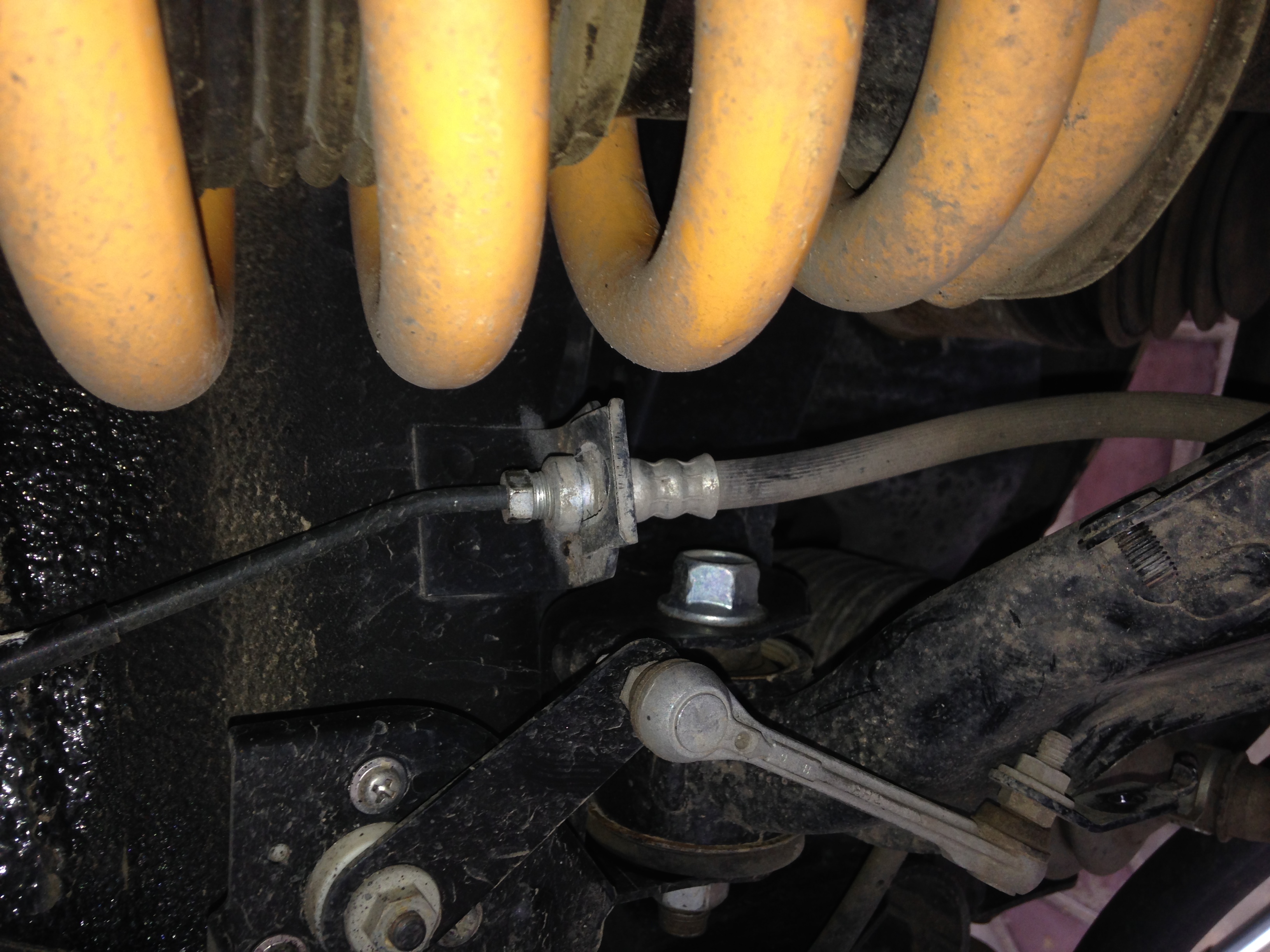

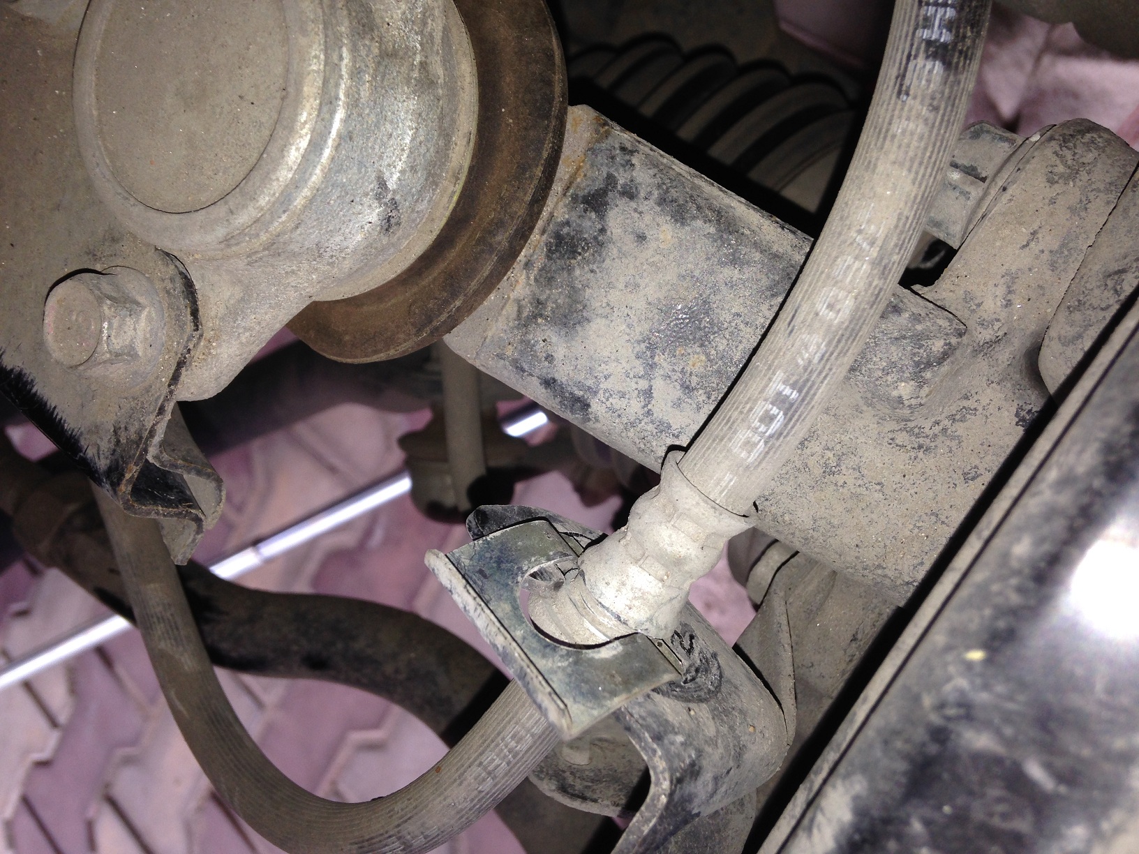

И так отчитываюсь.
Тормозные шланги армированые от 3.8 не подходят на 3.0. Конкретно они короче и у 3,8 два промежуточных креплений. У 3.0 три. В связи с этим если кому надо отдам комплект шлангов армированых на 3,8. За три рубля. Новые
Евгений

Сообщение Delika379 »
Здарова Денис. Не не попутал.
передние шланги на 3.0 крепятся тремя пружинными скобами. 1, где идет подвод металической трубкой, 2, подтверхним рычагом, и 3сверху на так сказать кулаке. Посмотрите у кого 3.8 так же крепятся? А у армированых шлангов креплений под пружинную скобу всего2. Первый под трубку, второй под рычаг.
