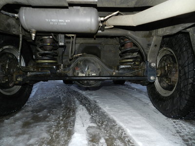

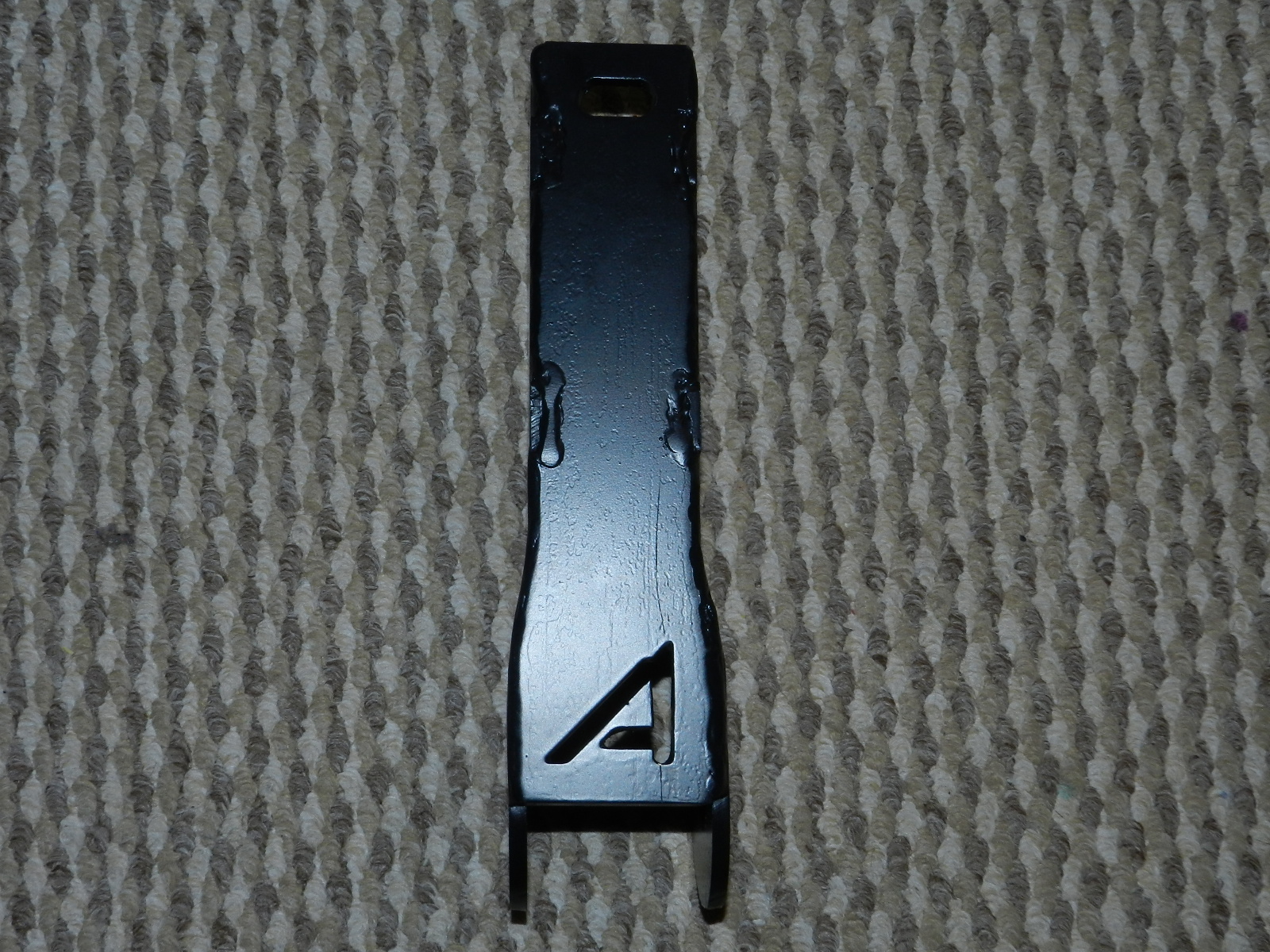

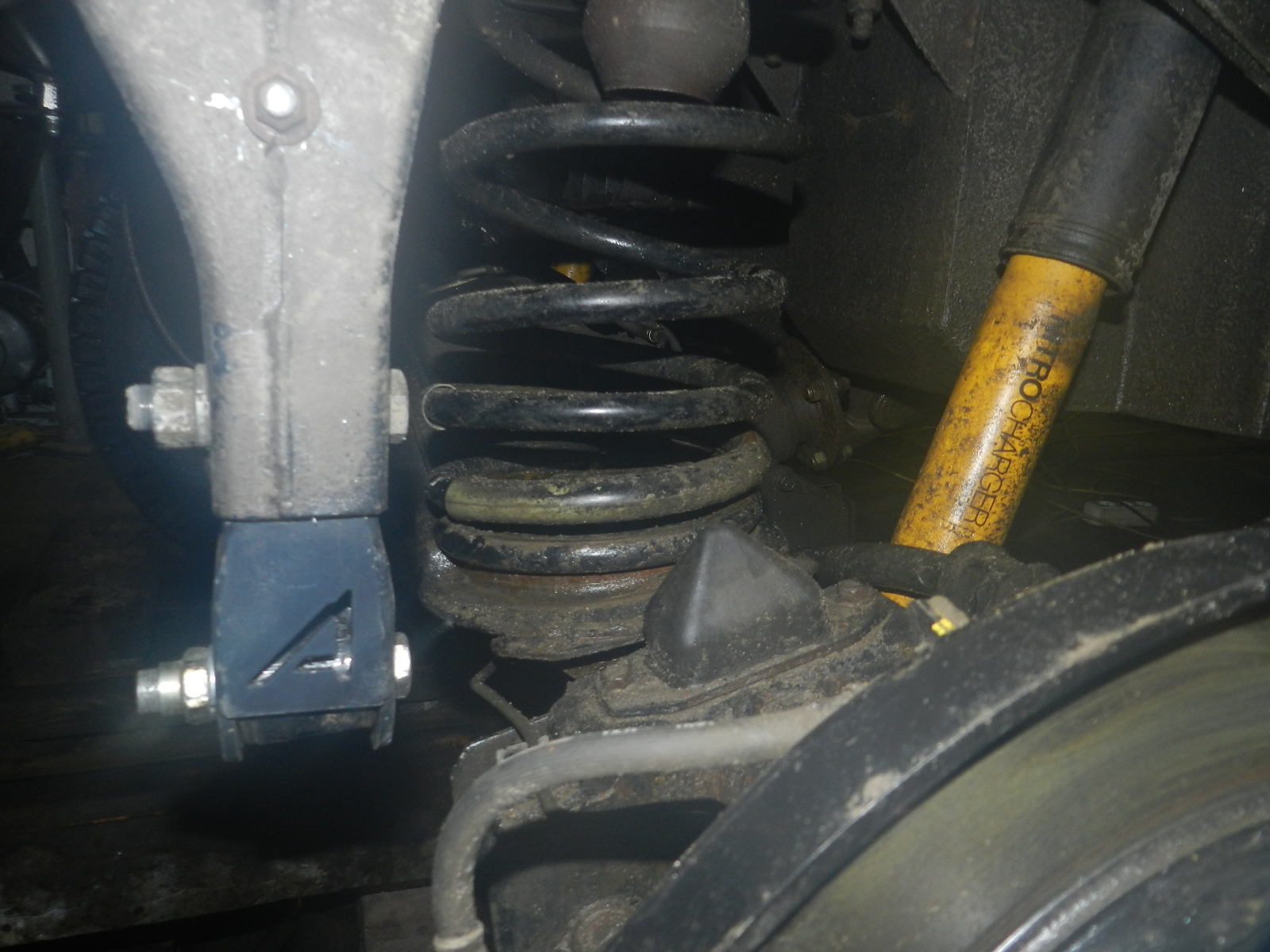

Дроп бокс тяги панара от AZIATa arej@mail.ru Андрей
http://pajero4x4.ru/bbs/phpBB2/viewtopi ... 1#p2349114 много сказано, но я понял, что ни кто в руках не держал. И так! Ставим. Мне понадобилось 3 домкрата :*WALL*: Встал косо, да плечо есть, но есть его можно заблокировать. На фото видно отверстие на нем для болта и видно как тот болт встал на свое место. Итог мост встал на место. Идут испытания, мне их итог известен " Куда он денется»
10.10.16 Делся, итог на стр. 14

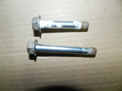

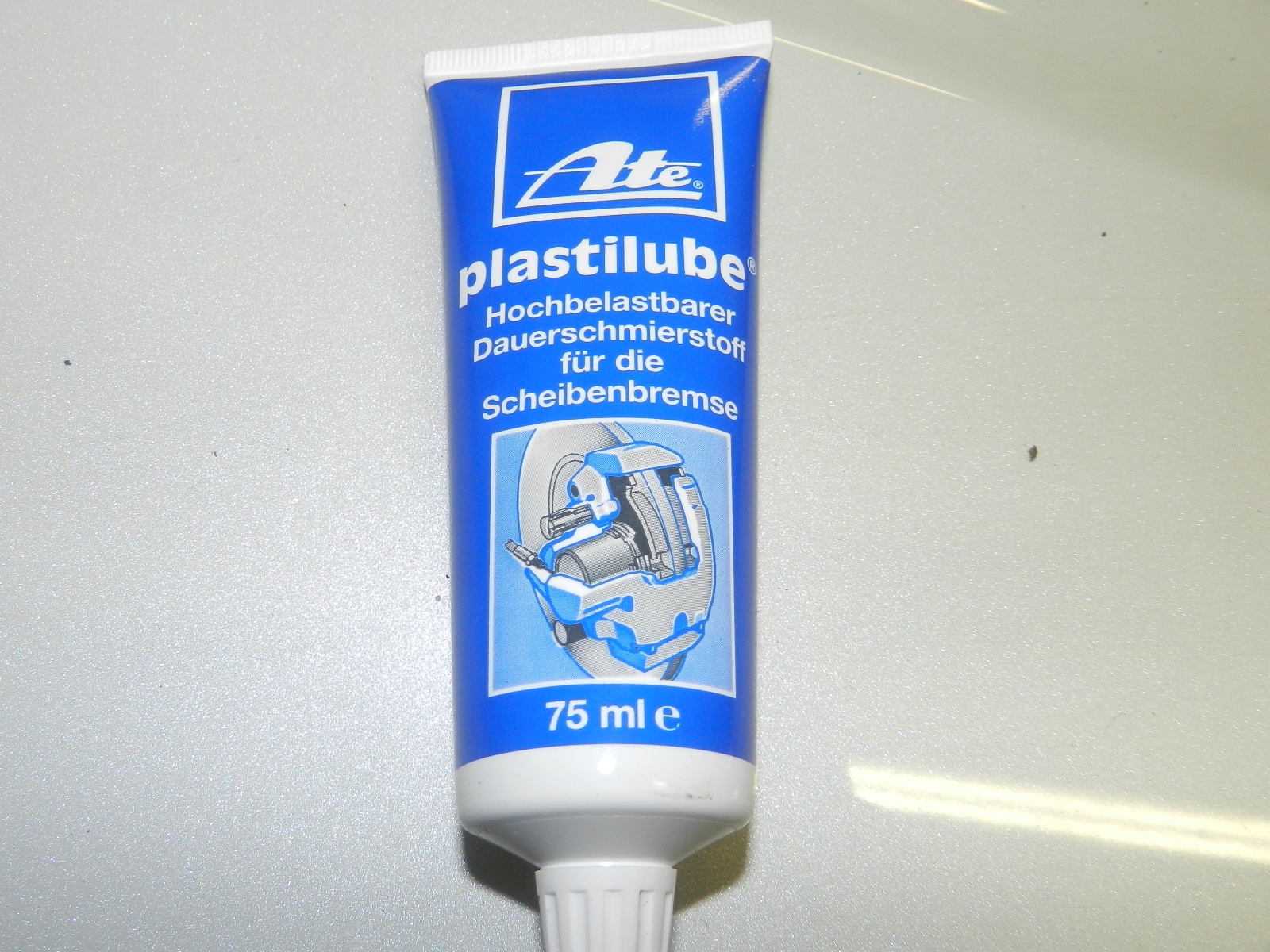

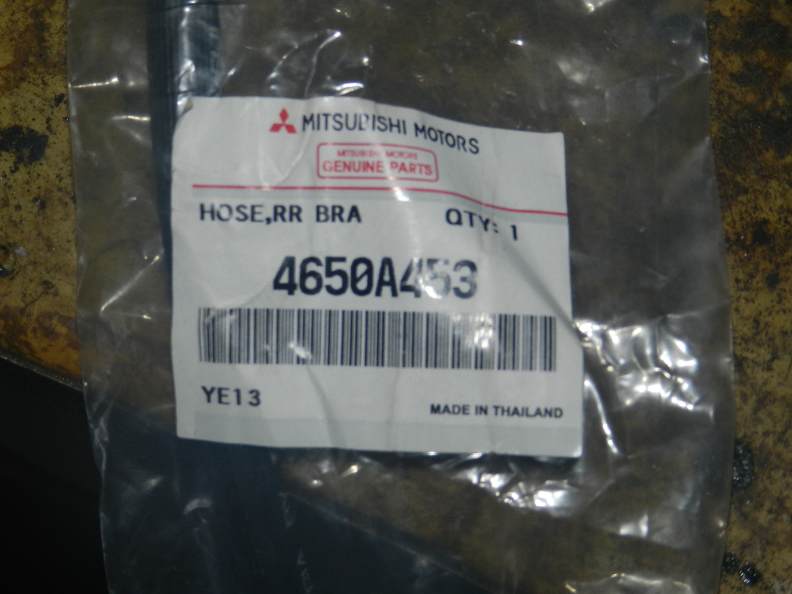

Замена заднего тормозного шланга на более длинный, Разница между ними 8 см. А поскольку я лентяй ( прокачивать 2 раза не хотел), сразу поменял супорты от двойки. Там ничего интересного нет, бери меняй. ВСЕ встает, колодки точить не надо! Поразили направляющие которые снял, сухие. Что теперь их с нуля самому смазывать?
Сухие
Сухие
Смазка направляющих
Смазка направляющих

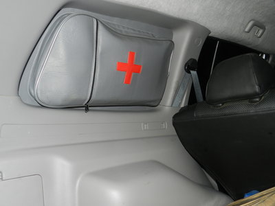

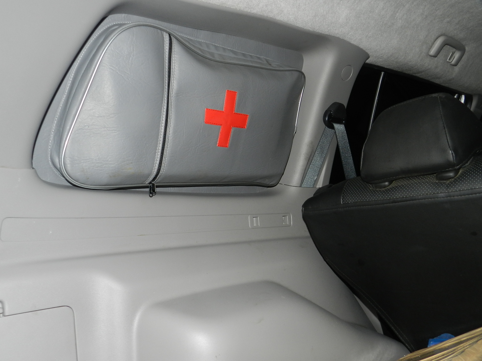

Решен вопрос с мелочевкой.
На старике было так
На старике было так

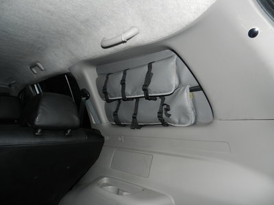

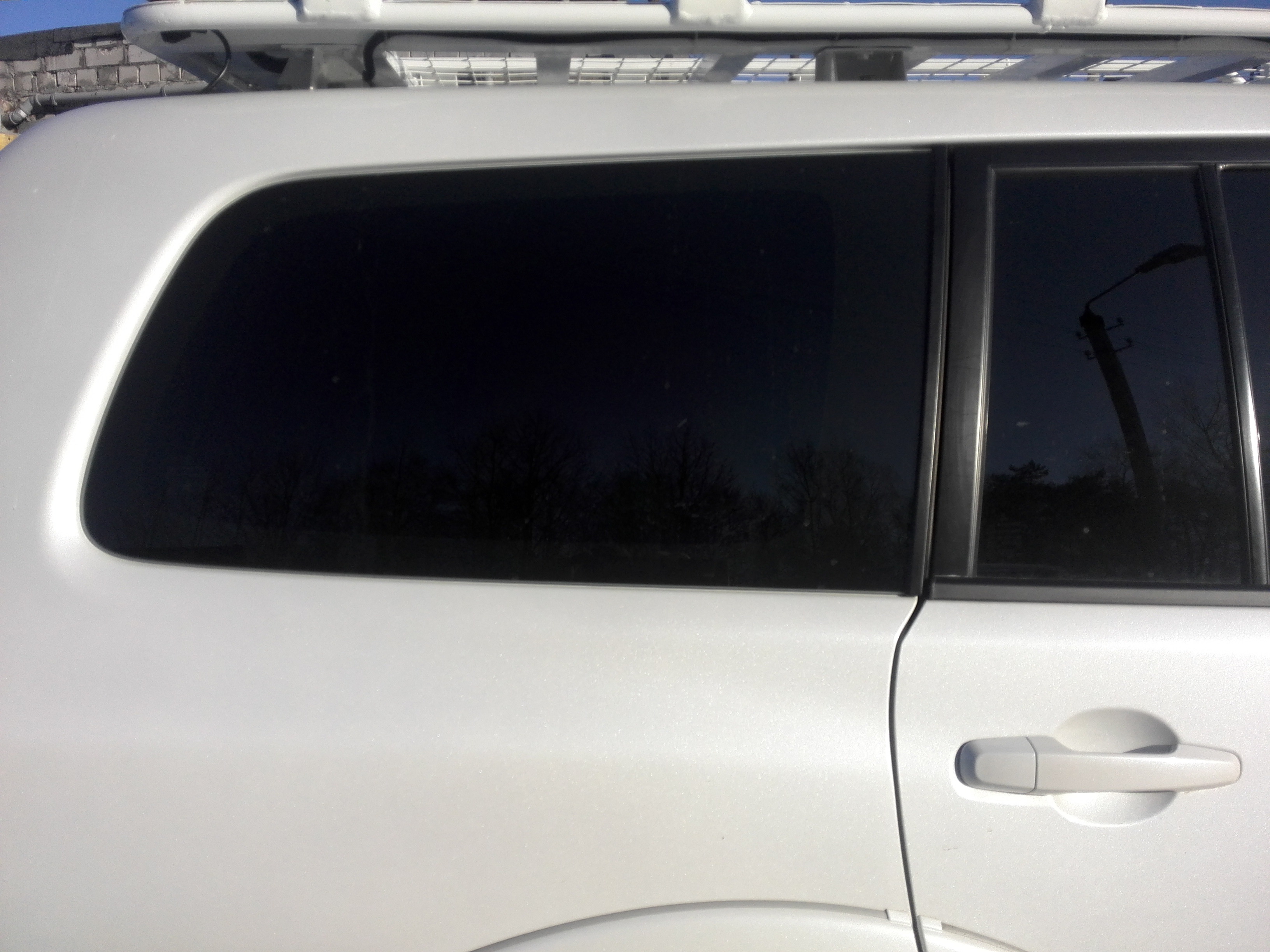

Ого! Что за сумки? как держатся? как выглядит снаружи?

Заказывал в ателье по пошиву авто чехлов. Крепятся на саморезы к кузову по периметру стекла. Есть особенность, при загрузке кармонов будут провисать если не сделать усиление лентами изнутри. Как вид снаружи видно на фото с прицепом.

Прикольные карманчики !

Вау!!!Саня наконец пластик собрал ::-D:
Ну всё,теперь твоя кликуха не "авиация",а "медицина" ::-D:
Обезболивающее и антистрах укомплектовал? :*DRINK_ONE*: ::-D:
На фотках с прицепом изделия охрененно смотрятся!!! :*CRAZY*:
