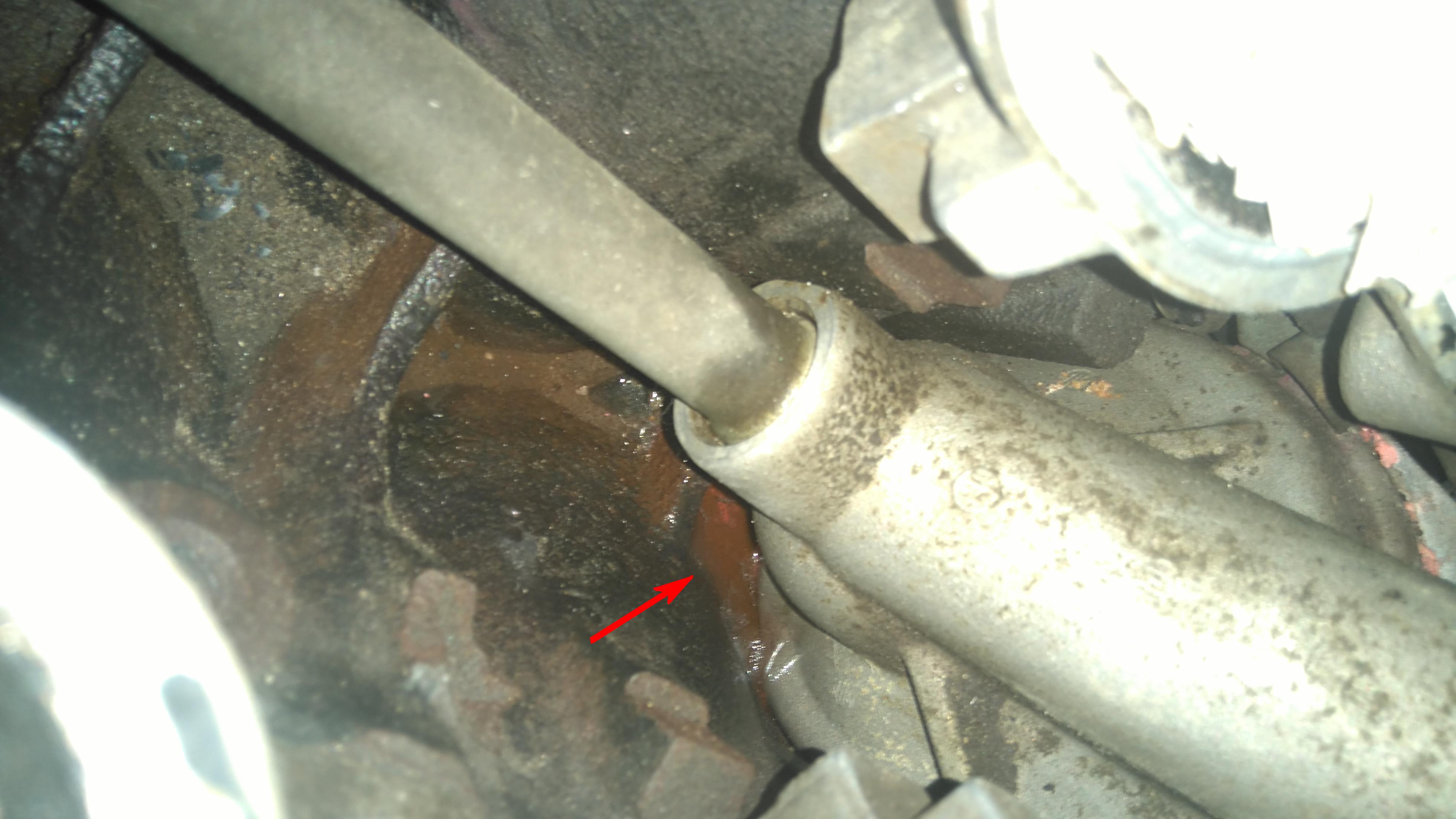

id26 писал(а):Всем доброго времени!!
Есть похожая проблема на ПМС (3.0, 24V) подтекает антифриз на холодную из соединения алюминиевой части помпы и металлической трубы (которая уходит между головами за двигатель).
Вот из этого соединения, на фото:
Помогите кто сталкивался с этой проблемой, вопросов несколько:
1. Там, как я полагаю стоит резиновое кольцо. Какой у него партнамбер?
2. Как его поменять? Снимать металлическую трубу вариантов мало т.к. она уходит за двигатель...
На первый взгляд алюминиевая часть должна откручиваться от помпы и сниматься... или я ошибаюсь?
У меня эта же трубка текла сзади, сделал следующее - снимал впуск (менял свечи и прокладки), сзади двигателя отвернул болт крепления этой трубки к голове, снял, все зачистил, заменил прокладку, смазал герметиком,все собрал и щедро намазал герметиком сверху в это соединение. Не течет. Т.к. трубку снимал целиком, в твоем проблемном месте дклал также.
но, сцуко, еще где-то течет...
При заменен свечей, ГРМ понятно, но мне еще тыщ 40 до их замены ездить... а при похолодании будет течь сильнее, да и печка будет тянуть в салон запах антифриза...
По этому и вопрос: Можно ли снять алюминиевую часть в которую эта трубка заходит в передней части двигателя не снимая ГРМ (напомню - двигатель 3.0, 24V)???
bulasan
Сообщения: 373
Зарегистрирован: 10 окт 2012, 10:03
Двигатель:: 6G72 24v Euro-0
Мой автомобиль(и):: Pajero3
Откуда: Алматы
Откуда: Алматы
Поблагодарили: 48 раз
Re: уходит антифриз на 6g72
Сообщение bulasan »
id26 писал(а):По этому и вопрос: Можно ли снять алюминиевую часть в которую эта трубка заходит в передней части двигателя не снимая ГРМ (напомню - двигатель 3.0, 24V)???
Можно, после снятия всей помпы. А она - часть ГРМ... Без снятия нереально половинить на месте помпу.
Между передней частью помпы (с крыльчаткой) и задней чашкой стоят прокладки, которые тоже надо менять.
Так что или сзади-сверху все разбирать, или спереди все разбирать... К колечку, если спереди разбирать, еще и прокладки под помпу нужны, а их отдельно фиг где найдешь. А если сзади-сверху, то нужны прокладки впускного и паука. Если не повезет, то и резинки форсунок...

Мы наверное немного о разных вещах говорим. У меня течет колечко 10199Р (на картинке).
И я имею ввиду снять штуку под номером 10113 (та что в красном квадрате). Экзист её называет "патрубок системы охлаждения".
Эта деталь стоит сверху и на первый взгляд ничего не мешает слить антифриз, открутить её, отцепить от нее провода и стянуть её с трубы, поменять это колечко и одеть обратно...
По этому и вопрос СНИМЕТСЯ ОНА ИЛИ НЕТ?
Может там какие выступы есть снизу и она не стянется с трубки или еще какие ньюансы??? :%):

Мне кажется, что можно обойтись без снятия коллектора. В любом случае лучше купить оба кольца и начинать работу (самостоятельно). А если не получиться без снятия коллектора, снимать его и менять сразу оба кольца и собирать на герметик предварительно хорошо зачистив поверхности и обработав нулевой наждачкой.

Согласен. Или не лохматить бабушку, сразу снять коллектор и поменять оба кольца... т.к. сколько не пытался посветить/посмотреть на ту часть трубки, что находится за двигателем так ничего и не получилось из-за кучи трубок, проводов и всего остального...

+1 лучше снять, сзади или уже подтекает или потечет после ремонти или просто скоро потечет. Сними впуск, не половиня коллектор,это не сложно, у меня со второго раза 30-40 минут заняло на парковке ночью. перепутать потом особо нечего. Заодно я бы посоветовал поменять пружинные хомуты на червячные (особенно дроссель и тонкие трубки возле термоса) и поменять тройник печки на металлический.

id26 писал(а):Мы наверное немного о разных вещах говорим. У меня течет колечко 10199Р (на картинке).И я имею ввиду снять штуку под номером 10113 (та что в красном квадрате). Экзист её называет "патрубок системы охлаждения".Эта деталь стоит сверху и на первый взгляд ничего не мешает слить антифриз, открутить её, отцепить от нее провода и стянуть её с трубы, поменять это колечко и одеть обратно...По этому и вопрос СНИМЕТСЯ ОНА ИЛИ НЕТ?Может там какие выступы есть снизу и она не стянется с трубки или еще какие ньюансы???
10113 снимается спокойно, колечко переднее меняется, смазывается новое колечко (только не герметиком, потом потечет), вместо 10124 можно применить герметик, будет нормально.
Если заднее колечко без герметика собрано, то от качаний не потечет. 10198 откручивать не надо.
Я для колечек использую Слипкот 220р или, на крайняк, вазелин (копеечный и безвредный).

Поменял я вчера эти злополучные колечки, те что 10199Р на картинке... Конечно пипец операция, особенно раскрутить и закрутить болтик 10198 :]:-O:
Так и в итоге заднее кольцо (что за двигателем стоит) не текло и как выяснилось его видно и без разборки, просто надо знать куда смотреть :]:-O:
Переднее кольцо задубело и рассыпалось когда его с трубки снимал... Его похоже меняли уже, т.к. оно было черного цвета, а заднее было серого цвета и вполне себе живое...
Заказывал вроде оригинал (они тоже пришли черного цвета) поменял оба посмотрим сколько они послужат...
