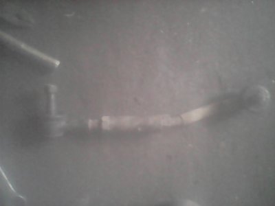

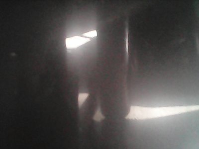

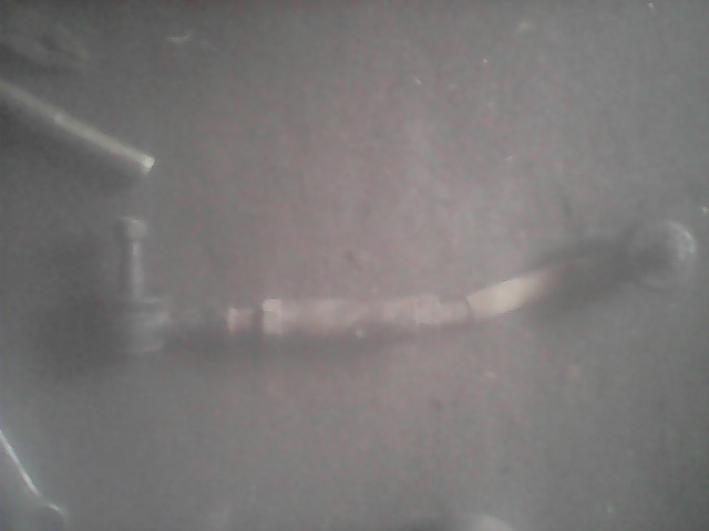

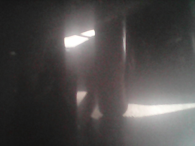

алексей - Маленький Мук писал(а):Вот такая картина, повторюсь; такое случается уже второй раз, первый два года назад, второй в эту пятницу, слом одинаковый что в тот что в этот раз ;) Тошнил по третьему кольцу. на Автозаводском мосту начала рыскать, дотошнил так до Мытищь ::-D:
качает сошку от чего то. нуна смотреть. палец ясно-его раскачивает из стороны в стороны, а тут видать вверх-вниз постоянно качает. гдейт непорядок, в датском королевстве
ЗЫ а до Мытищ чего тошнил?
Может рама играет как то , черезчур ...

В добавок аморт и руляшка

алексей - Маленький Мук писал(а):В добавок аморт и руляшка
Это что, всё за один раз? :=-O:

Эвакуатор дороже был бы полюбому . Аморт. и рулевой, я так понял стали жертвами прагматичности :)
Да, за раз, оборвало маятник и центральная тяга молотила. ::-D:
