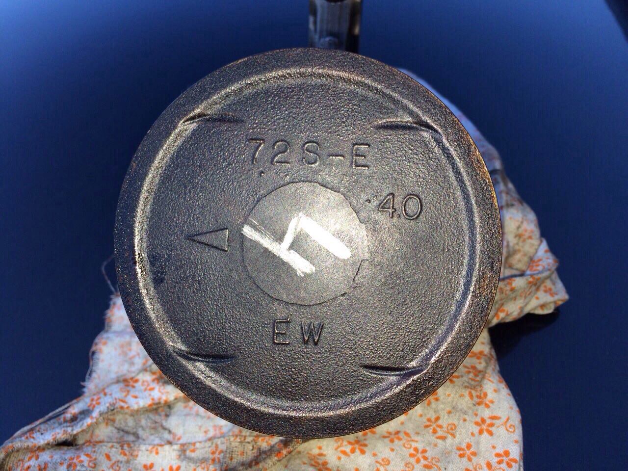

Уточню - компрессионные кольца действительно в допуске. (0.45 мм).
"Ушли" только маслосъемные... последние не промерялись, т.к. забиты нагаром (см. фото). От того ну вроде как "в помойку сразу".

Вот еще беда - экзист говорит надо знать маркировку поршня "А" или "Б" или "С".
Но на самом поршне такой маркировки нет...

Re: Ошибка 305, на холостых есть потряхивания
В экзисте есть таблица и место нанесения маркировки.
Скопирую сюда.
Скопирую сюда.

При снятом поддоне и стартере снизу блока обнаружено: Получается, что все поршни во всех горшках - "B" ?SNOOPER писал(а):В экзисте есть таблица и место нанесения маркировки.
Скопирую сюда.
- SNOOPER
- Сообщения: 57477
- Мой автомобиль(и):: NewMPS
- Откуда: 78
- Откуда: Spb
- Благодарил (а): 1024 раза
- Поблагодарили: 4803 раза

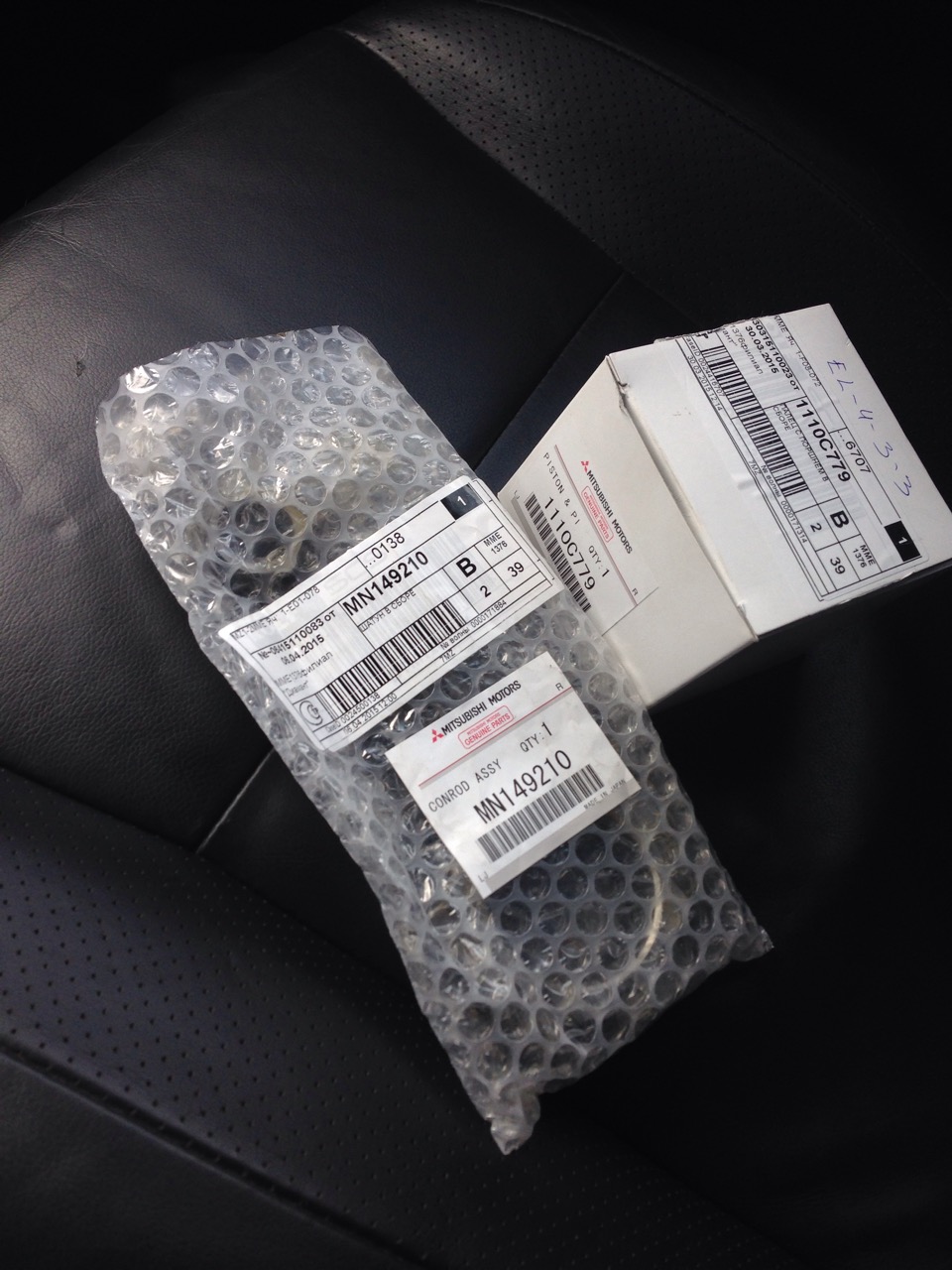

Пока что - вроде все прокладки, сальники, вкладыши, кольца - прибыли...
Все срывается заказ по поршню и шатуну... большие сроки + прыгающие по понятным экономическим причинам цены на них...
Из-за сроков так и тянет взять б\у эту пару, но учитывая, что маркировка полноты - только на блоке... обоснованный "стрем" к такому приобретению... среди знакомых "диллеров" б\у запчастей поршневой сейчас нет.
Ну и как-то на досуге "выстроилась" некая логическая схема... обе головы в идеале и "без признаков" иноса, ушатанное колено + более всего ушатанная шейка под этим поршнем... просаженная компрессия в этом горшке...
Эксперимент с прогревом пром. феном не проводился... в виду его отсутствия, да и смысл этого эксперимента (до какой температуры греть? )) )..
Что там еще следует проделать по феншую с маслонасосом?
Пустыми постами стараюсь не утомплять публику...
после многочисленных срывов заказов на экзисте (а сниматься стали и международные уже заказы) вновь посетил рольф "через запасной вход".
Искомые поршень и шатун были заказаны "через них" (дней 12 назад) по цене, кстати - 50% от экзиста (8 т.р. за обе запчасти).
Отмечу, что и многочисленные "альтернативы" экзисту - тоже "слились" и не смогли вытащить ни шатун, ни поршень.
Жду, и ждать еще порядка 18 дней. (Срок поставки - 30 суток).
Одновременно выяснил у них цену на новый коленвал - 85 т.р.
По колену - принято решение полирнуть таки больную шейку - доп гимор в виде полного снятия мотора правда...
Блин, за время от начала ремонтных работ "нагулял на пузотерке" уже 20 т. км... вторую пузотерку тоже уже расчехлил-расконсервировал на всякий случай... (
Шатун+поршень прибыли.
Итого 17.03.- 07.04 или 20 суток на исполнение внутреннего заказа в рольфе.
