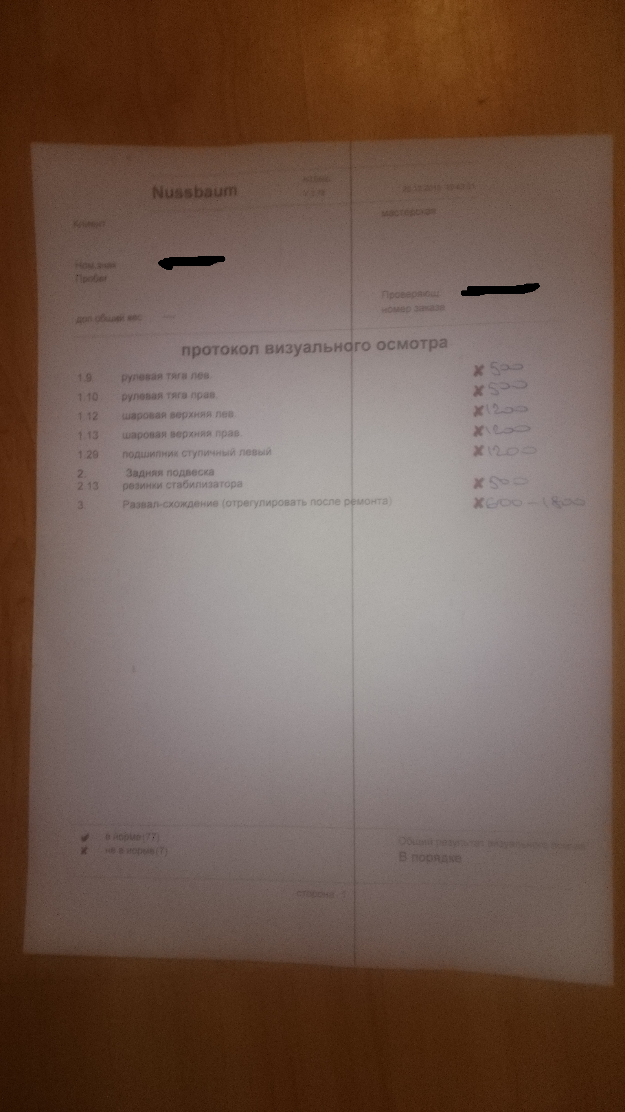

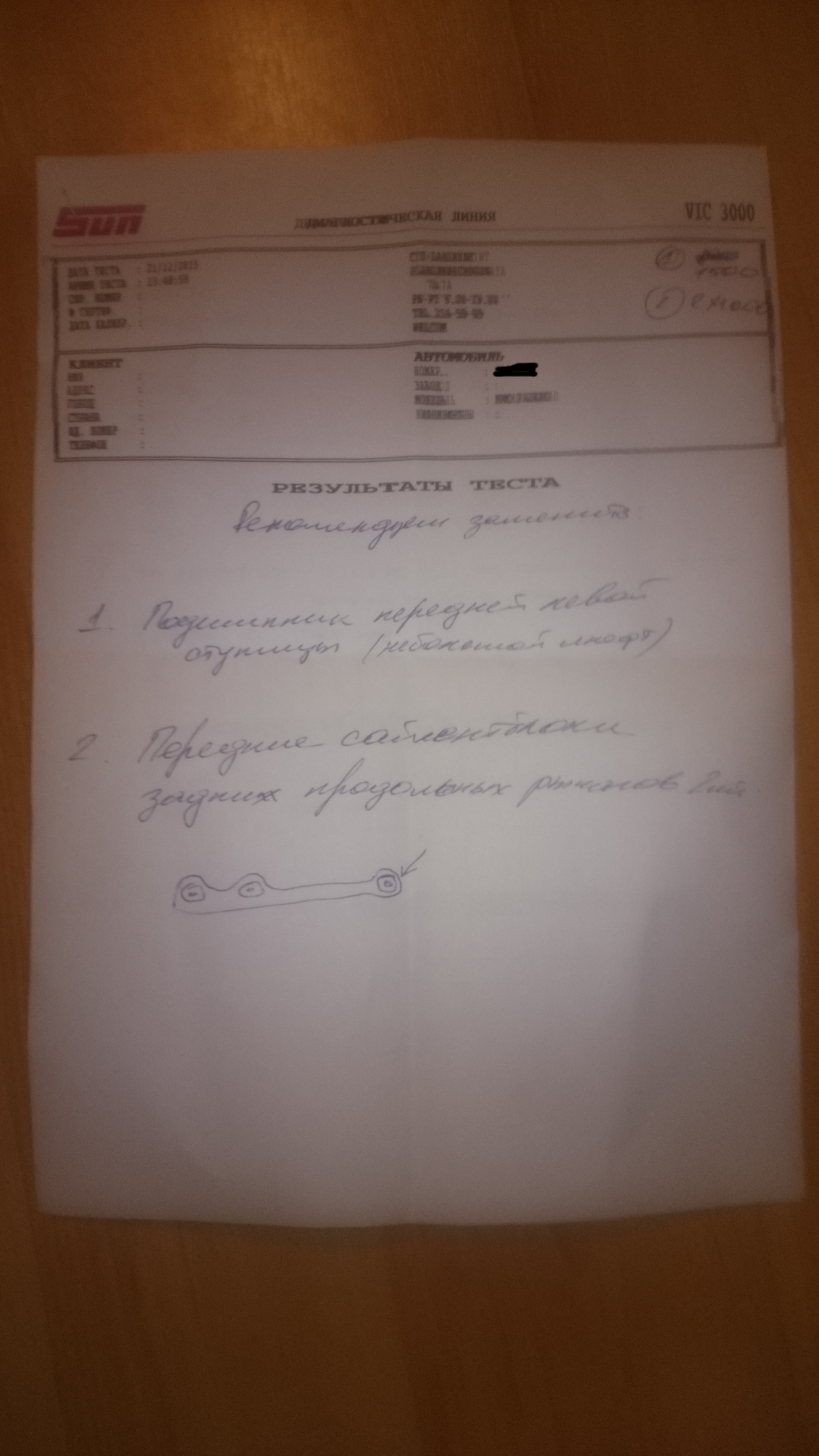

Делал нынче диагностику подвески. Начало потягивать машину в другую (в левую) сторону, потягивать начало километров через 300 после убирания 40мм проставок с заднего моста. Немного попрыгал нынче на полицейских, хотел потрясти подвеской (вот потряс). Говорили что на штатных пружинах зад пробивает, ну хз как там надо прыгать чтоб зад пробило.
1 - СТО Север, Жуковского 82а (заехал по дороге домой);
2 - лабиринт (вроде всем известный).
Север Лабиринт Результаты диагностики разнятся значительно, кроме люфта в левой ступице (еще не завыла). Лабиринту приходится доверять больше, так как три недели назад своими руками менял передние стойки (точнее пружины и аморты), естественно шатал/крутил/люфтил шаровые и рулевые тяги, типа все было в норме, а верхняя левая шаровая дак вообще новая оригинальная с пробегом около 5000 км. Но левую еще раз буду разбирать, когда проставку выточу (когда-ж я ее выточу -то...) и посмотрю еще раз как так.
Кстати прикольно что в севере за замену верхней шаровой берут 1200, кода все остальные берут по 500. Правда за эти 500 рублей они херачат молотком по кулаку и шаровая вылетает на ура, только кулак жалко...
PS: По факту проверок и замен, Север ошибся только с одной левой верхней шаровой (она действительно новая), вот такие пироги.

Мда, продолжаем диагностику.
Сегодня ездил к развальщику, поставил он свои домкраты под передние рычаги. Вот говорит смотри правое колесо болтается, покачай сам. Покачал, да болтается в горизонтали. Позвали специалиста, да рулевая. А в Лабиринте к рулевым не придрались - ну как же так? Хрень все эти стендны - вики, в севере руками в троем качали - ручной труд рулит.
PS: Сыпется подвеска, походу всю перетрясать надо...
Re: Новосибирск перекличка кто есть!
Я диагностику делал на углу Писарева/Иппордромчкая и на Железнодорожной. В общем совпало все
