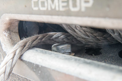

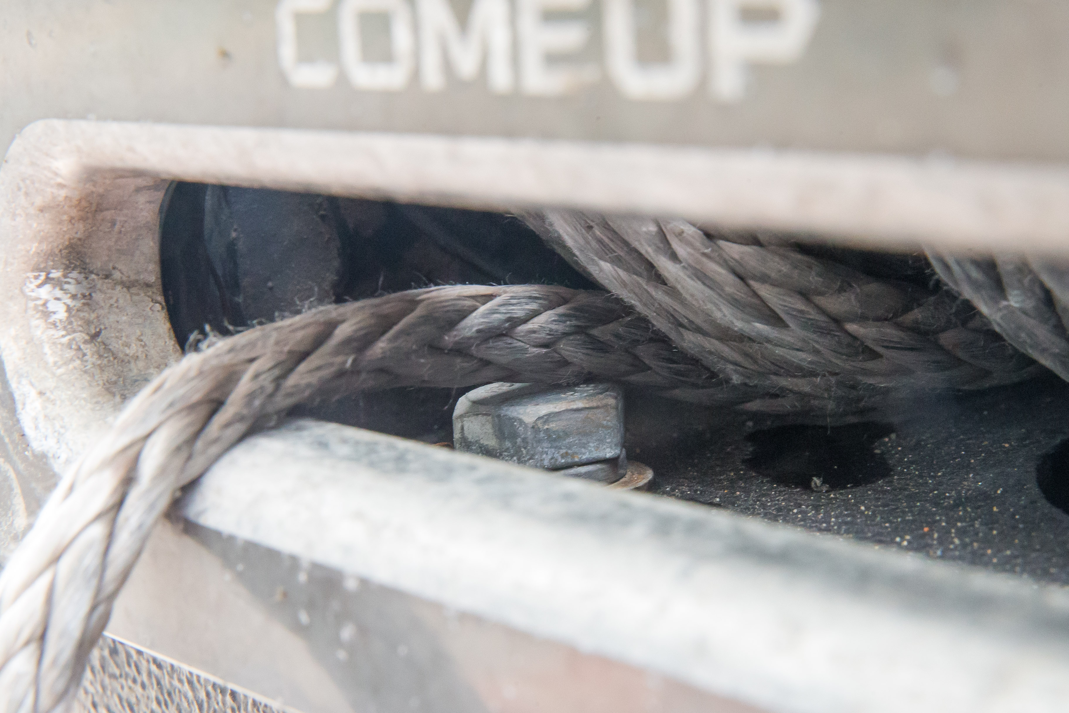

И отдельно корзина. Обратите внимание на последнее фото, я специально натянул трос рукой. Четко видно, если трос намотан на барабан почти до края, он изгибается о головку болта. Грани там острые, если натянуть трос с усилием 4 тонны, эти грани его отлично перерезают.

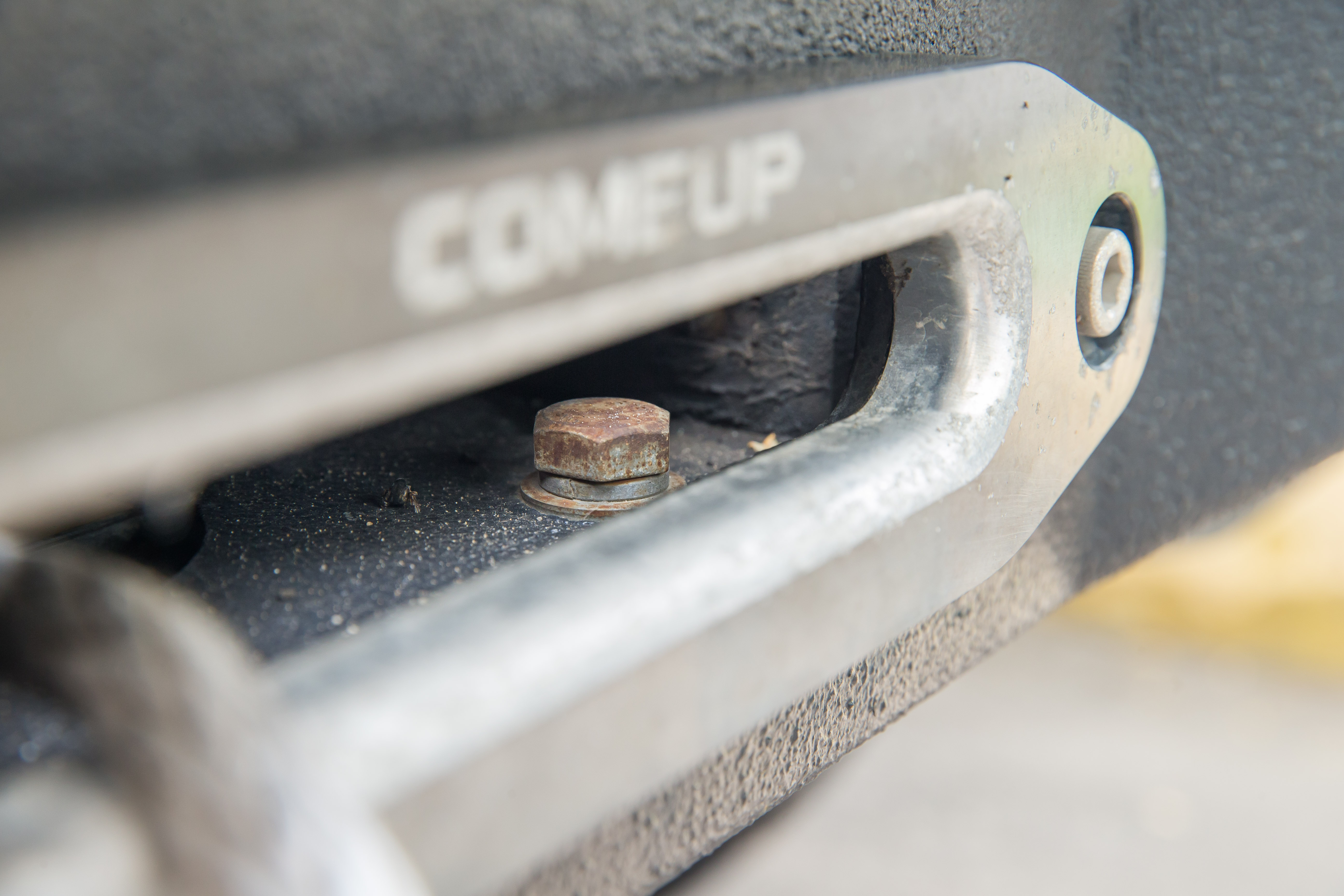

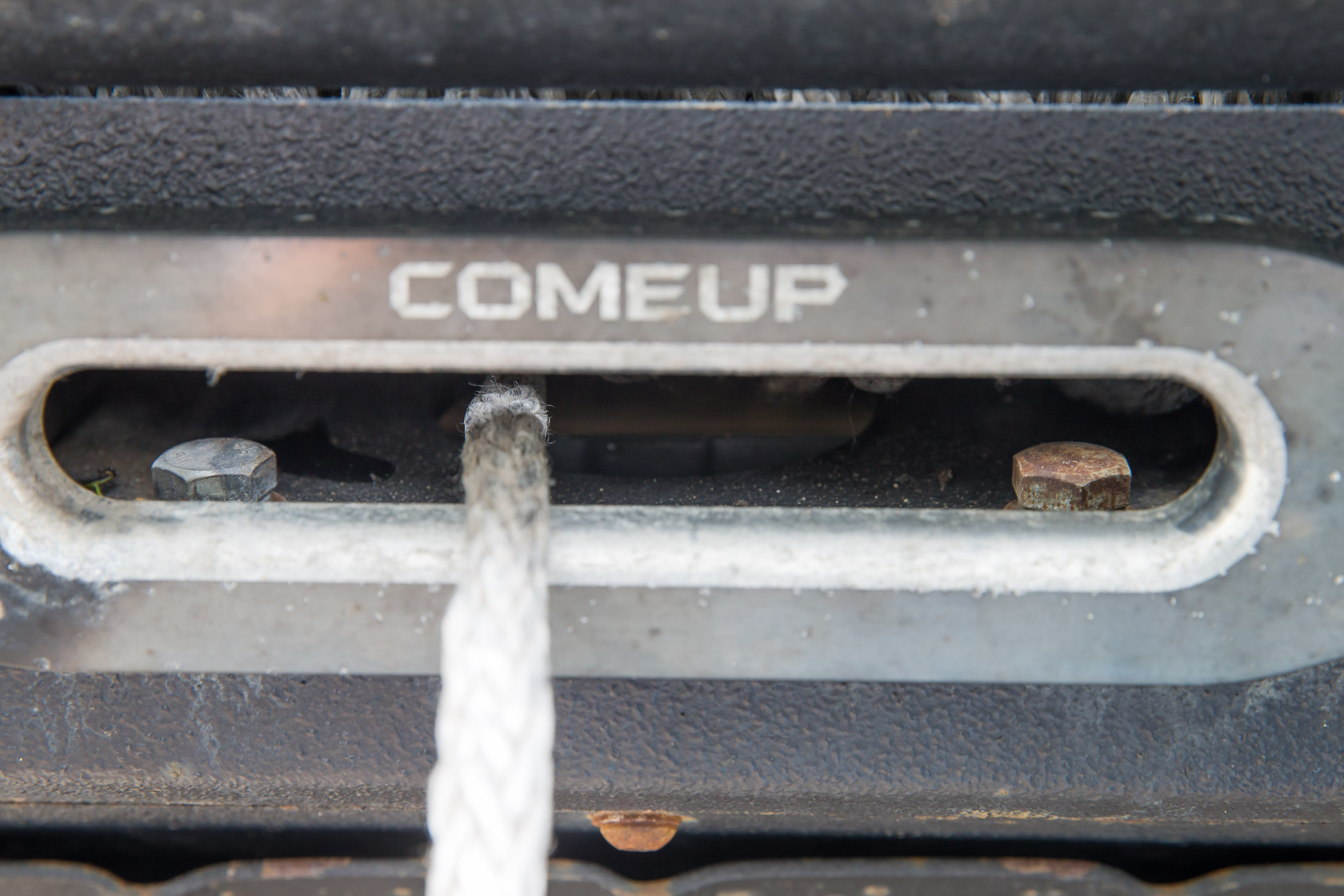

Re: Подготовка Pajero IV
2 oasys : а можно последнюю фотку сделать ,что бы трос был рядом с болтом?
Просто для понимания, решит ли проблему замена на мебельные болты .
А так то да,печальки.

С болтами и лебедкой вопрос решен. Может не стоит по второму кругу.DJTopor писал(а):Красивое, но искаженное повествование...
Я никогда никому не отказывал в решении спорных ситуаций и всегда шел на встречу для мирного урегулирования любого конфликта (модное слово КЛИЕНТООРИЕНТИРОВАННОСТЬ)
"Отмазываться" нет никакого желания, да и смысла то же нет. Ведь в глазах потребителя мы (Я, МШУ, Димкин и остальные) "скоты", которые не дают ничего взамен."
А вот некоторые выводы я сделаю:
1. Про покраску
- бампера были покрашены более года назад а точнее в конце мая прошлого года (даже дилер на покраску не дает никаких гарантий)
2. Про болты
- это первый случай порванного троса, но я сделаю отзывную кампанию и готов поменять болты БЕСПЛАТНО! на всех без исключения бамперах

Нужно не сертификаты и ценник смотреть, а техпроцесс и оборудование.
Кстати, нормальные оцинкованные болты за год так не ржавеют. Дешевый китай.
С технологией цинкования знаком по работе и по домашнему хобби. Мне нужны были цепи с эффектом старины. Но все, необходимого мне размера звена - оцинкованные.
Поэтому я их "разцинковывал" - отжиг в печи+ вымачивание в смеси кислот + отжиг.
Ну ооочень разная толщина и стойкость оцинковки у разных производителей.
