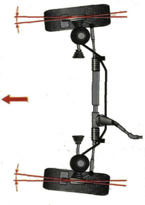

Цит. (ЗР.РФ, энциклопедия):

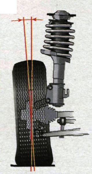

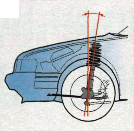

"... Регулировки кастора.
Угол продольного наклона (кастер) - угол между осью поворота колеса и вертикалью на виде сбоку. Считается положительным, если ось наклонена назад относительно направления движения.
См. вложение1

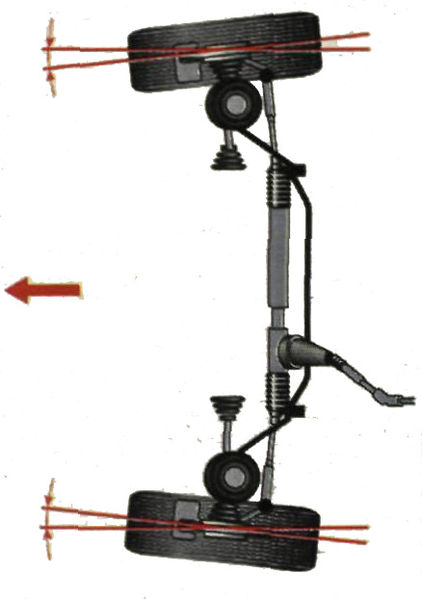

Развал - наклон плоскости колеса к перпендикуляру, восстановленному к плоскости дороги. Если верхняя часть колеса наклонена наружу автомобиля, то угол развала положительный, а если внутрь - то отрицательный.
См. вложение2
Схождение - угол между продольной осью автомобиля и плоскостью, проходящей через центр шины управляемого колеса. Схождение считается положительным, если плоскости вращения колес пересекаются перед автомобилем, и отрицательным, если они, наоборот, пересекаются где-то сзади.
См. вложение3
Ниже приведены эксперимены, позволяющие уяснить, как влияют регулировки колес на поведение автомобиля.
Для тестов выбран «Самара» ВАЗ-2114 - большинство современных иномарок не обременяет владельца диапазоном и выбором регулировок. Там все параметры заложены заводом-изготовителем и повлиять на них без конструктивных переделок достаточно сложно.
У нового автомобиля - неожиданно легкий руль и невнятное поведение на дороге. Углы схода-развала находятся в поле допуска, за исключением продольного угла наклона оси поворота левого колеса (кастера). Применительно к передней подвеске отечественного переднеприводного автомобиля установка углов всегда начинается с регулировки кастера. Именно этот параметр, с одной стороны, служит определяющим для остальных, а с другой - в меньшей степени сказывается на износе шин и прочих нюансах, связанных с качением автомобиля. Более того, данная операция наиболее трудоемка - думается, именно поэтому о ней «забывают» на заводе. Только потом, разобравшись с продольными углами, грамотный мастер начинает регулировать развал, а затем и схождение колес.

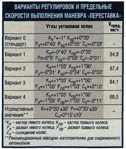

Вариант 1
Мастер максимально сдвигает углы продольного наклона стоек, уведя их в «минус». Мы как бы сдвигаем передние колеса назад, к брызговикам колесных ниш. Ситуация, довольно часто встречающаяся на старых и сильно «уезженных» машинах либо после установки проставок, поднимающих заднюю часть автомобиля. Результат: легкий руль, быстрые отклики на его малейшие отклонения. Однако «Самара» стала излишне нервной и вертлявой, что особенно заметно при скорости после 80-90 км/ч и выше. У автомобиля нестабильны отклики при входе в поворот (необязательно быстрый), норовит рискнуть в сторону, требуя от водителя постоянного подруливания. Ситуация осложняется при выполнении маневра «переставка».
Вариант 2
"Правильное" положение стоек (наклонены в «плюс»), выставлены в «ноль» и углы схождения и развала. Рулевое колесо стало упругим и информативным, и немного более "тяжелым". Автомобиль едет четко, понятно и правильно. Исчезли вертлявость, невнятные взаимосвязи и траекторные рыскания. На «переставке» ВАЗ легко опередил предыдущий вариант.
Вариант 3
Излишне "положительный" развал. Изменять его без коррекции схождения нежелательно, посему вводится еще и положительное схождение.
Опять "полегчал" руль, стали ленивее отклики на входе в поворот, увеличилась боковая раскачка кузова. Но катастрофических ухудшений в характере нет. Однако при моделировании экстремальной ситуации "чувство руля" теряется. С появлением скольжений неожиданно рано осложняется попадание в заданный коридор на "переставке" и машина начинает скользить слишком рано. В быстрых поворотах доминируют сильнейшие проскальзывания передней оси.
Вариант 4
Вариант со спортивными амбициями: всё в "минус"», за исключением кастера. Автомобиль с такими настройками повороты проходит увереннее и быстрее, как и маневр "переставка". Отсюда и лучший результат.
Итак, есть масса простых и весьма эффективных способов менять характер автомобиля, не прибегая к дорогостоящим заменам узлов и деталей. Главное, не пренебрегать регулировками - зачастую они оказываются очень важными.
Какому из вариантов отдать предпочтение? Для большинства приемлемым окажется второй. Он наиболее логичен для повседневной езды, причем как с частичной, так и с полной нагрузкой. Надо лишь учитывать, что, увеличивая продольный наклон стойки, вы не только улучшаете поведение машины, но и повышаете стабилизирующее (возвратное) усилие на руле.
Последний, наиболее «быстрый» вариант настройки больше подходит околоспортивной публике, любящей поимпровизировать с автомобилем. Отдавая предпочтение данным регулировкам, надо учитывать, что с увеличением нагрузки значения углов схождения и развала будут возрастать и могут выйти за допустимые рамки. ..."
См. вложение4

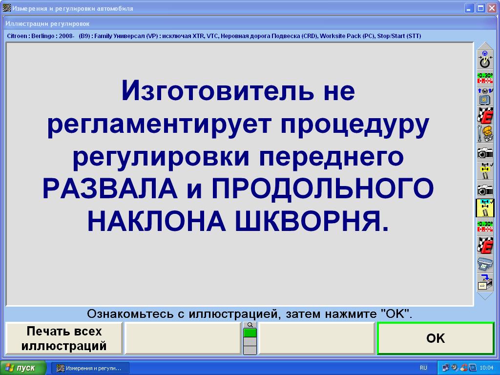

На многих современных машинах вот так...
Но русские мужики умудряются...
