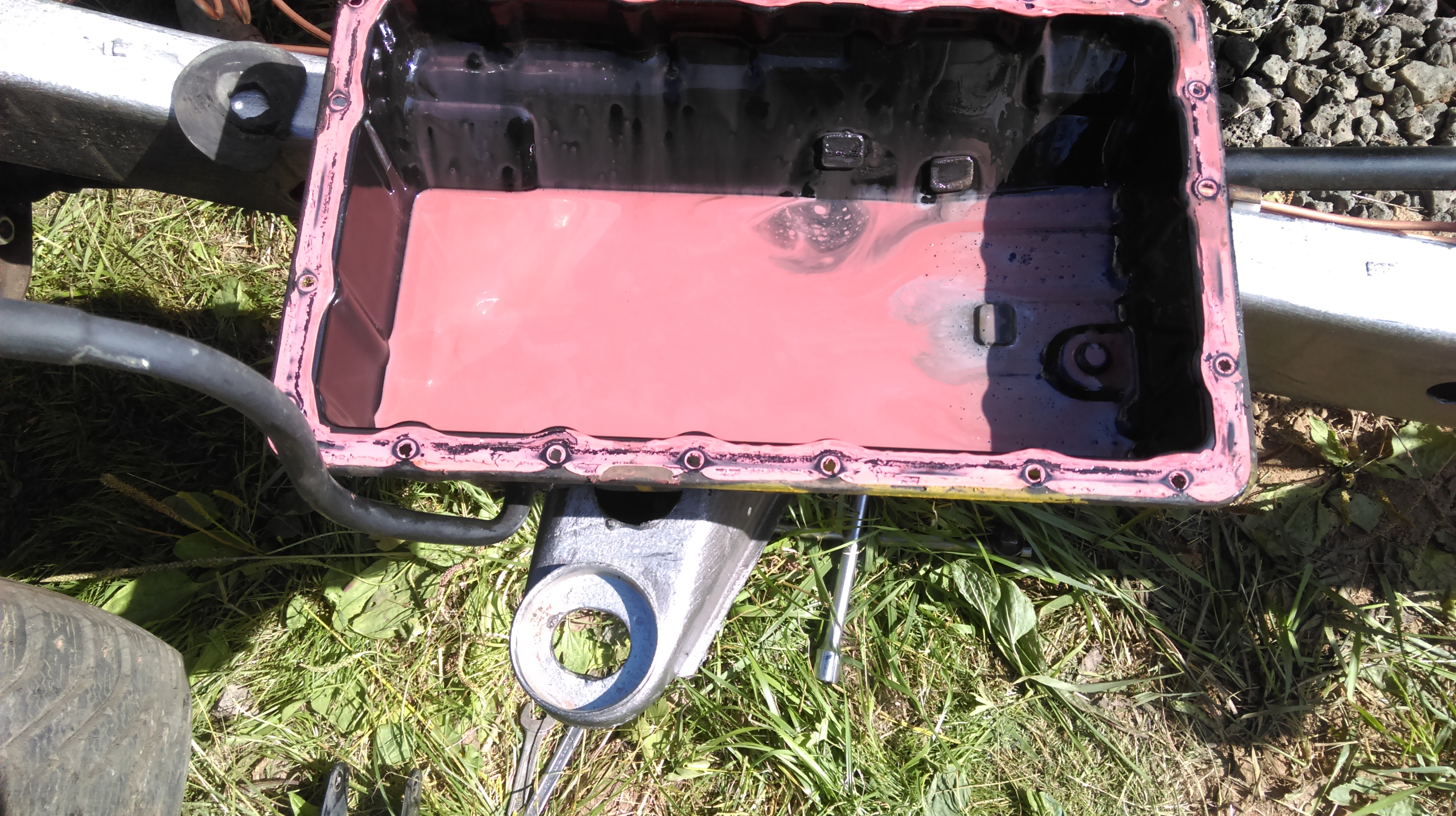

Сегодня в планах было поменять подушку под акпп и заглянуть в поддон автомата.
В поддон залез..... выпил водки....еще выпил.... задал вопрос в тематической ветке.
Думаем...
Зы подушку увы не поменял.

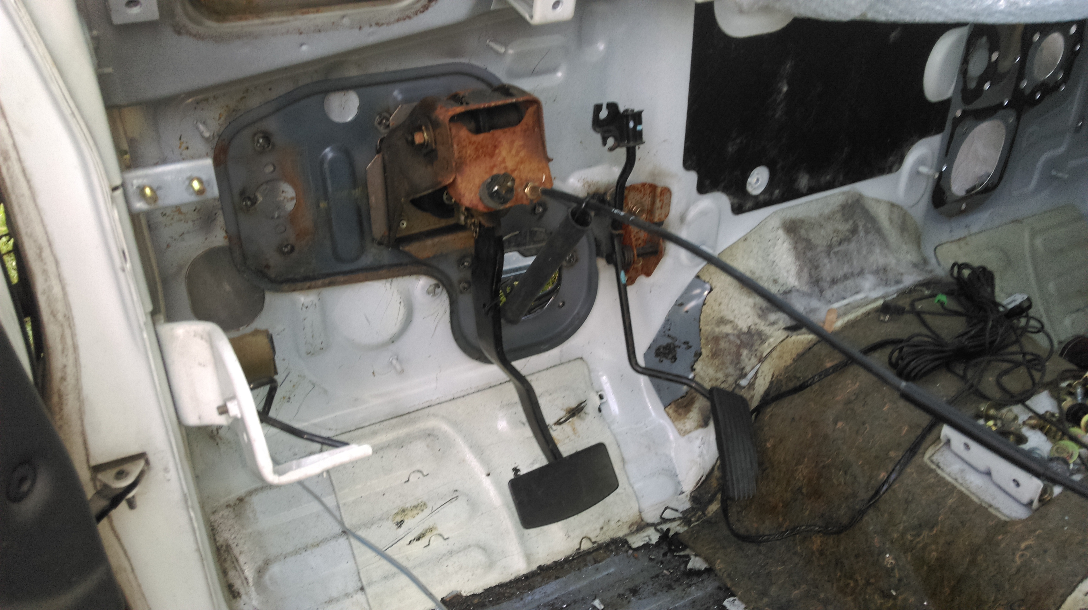

Сегодня с расстройства взялся за сварочник и болгарку. Продолжаю внедрение левого руля в прульный кузов.
Первая примерка педального узла.
Педаль газа у пруля похоже не правильно выгнута, надо будет сверить со старой, а тормоз встал как родной.

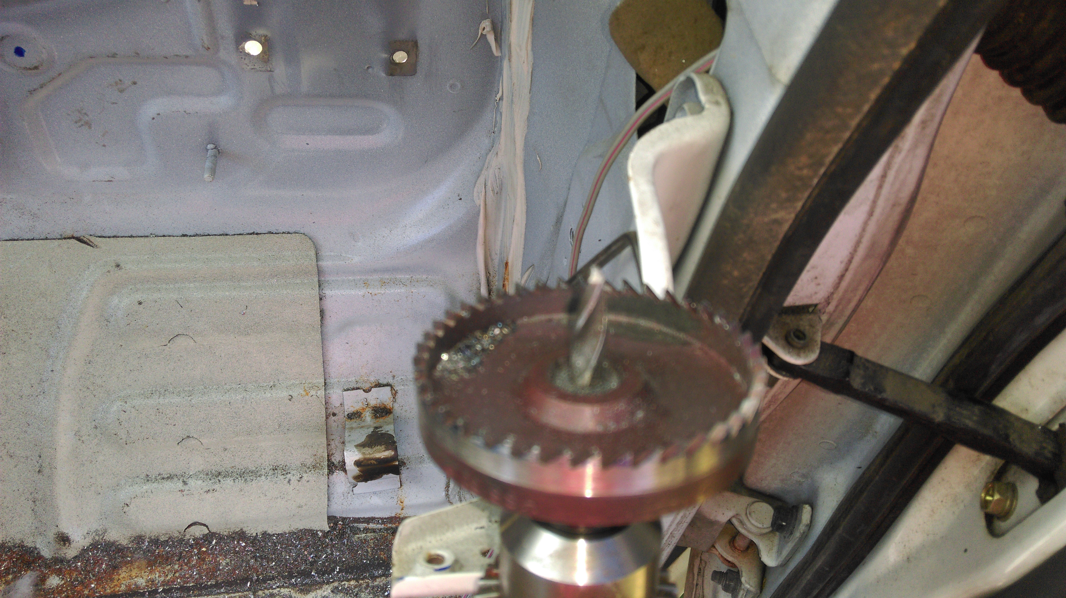

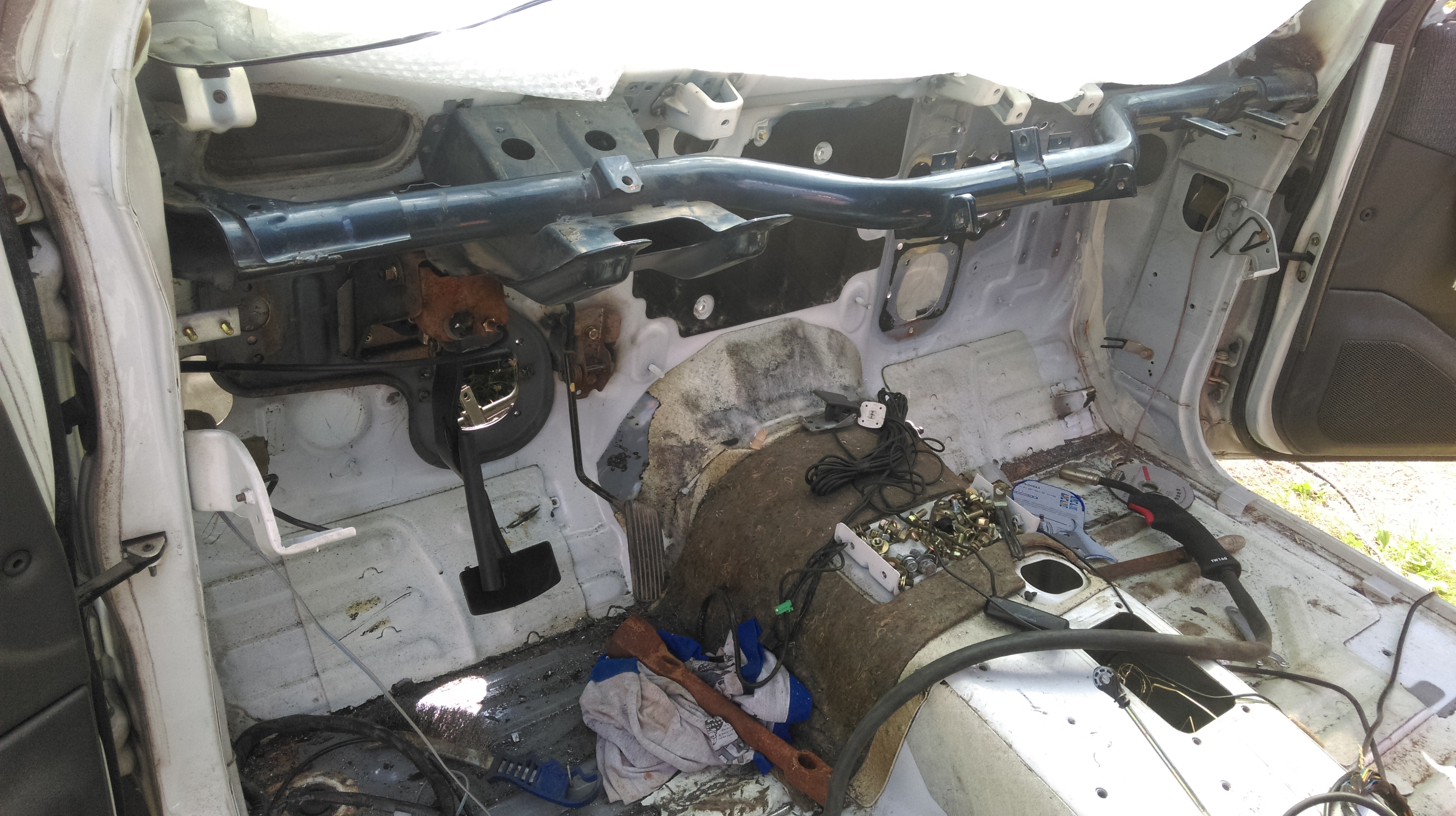

Прорезал дыру под печку, приварил кронштейны печки и кондея и установил на место леворульную трубу.
Осталось заварить дыры от пруля и педалей, и заткнуть дыры от высверленной точечной сварки.

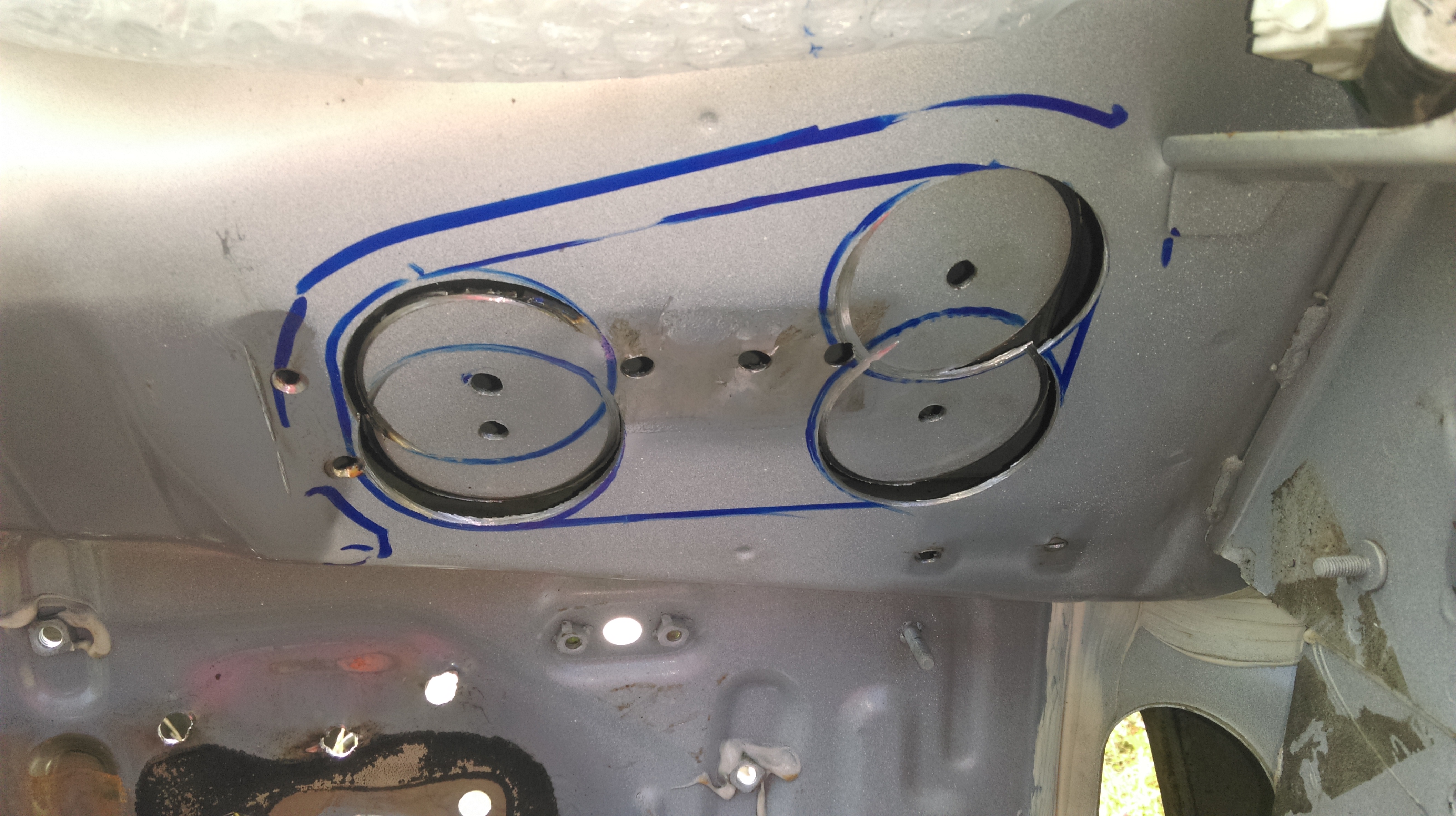

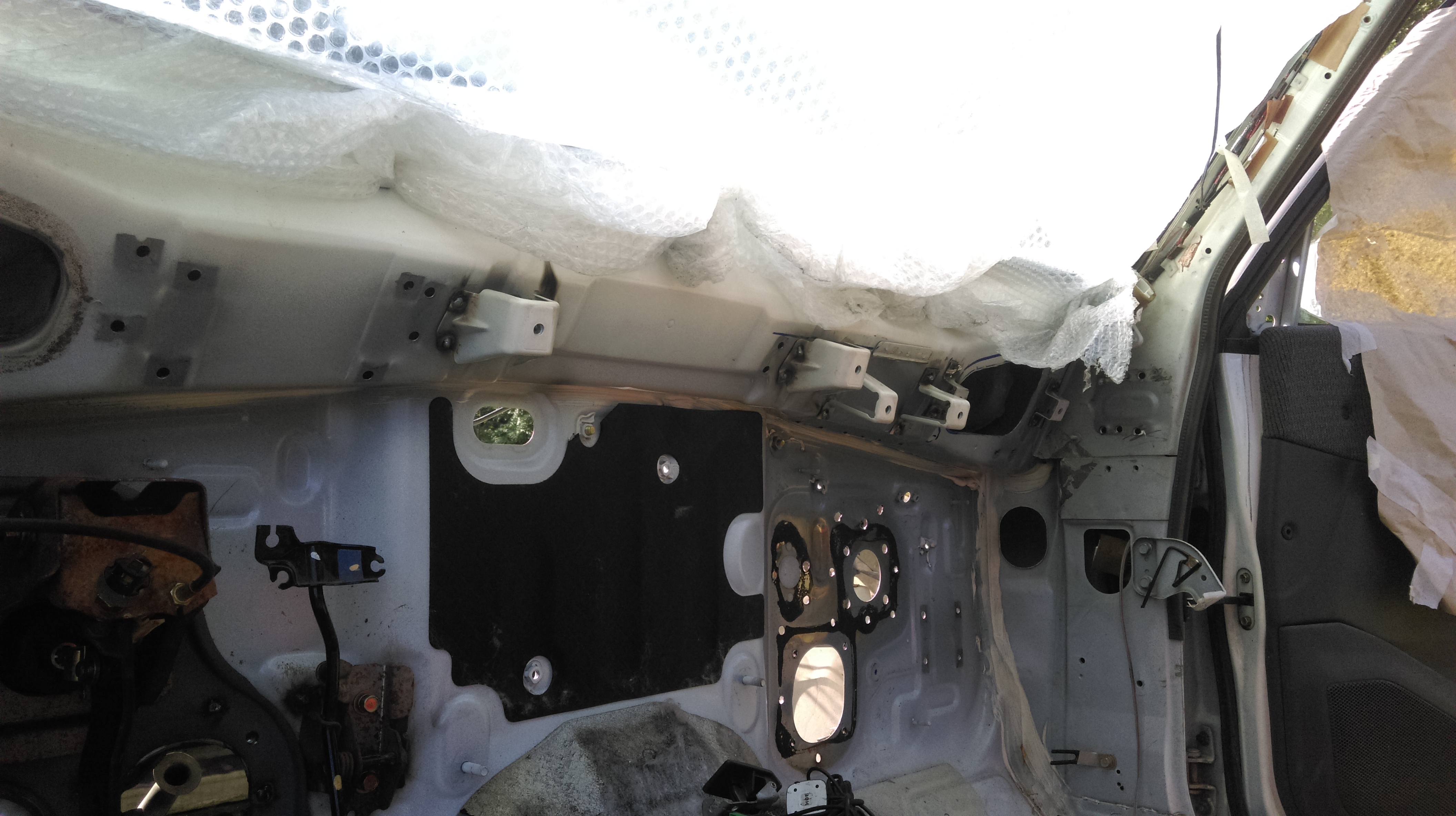

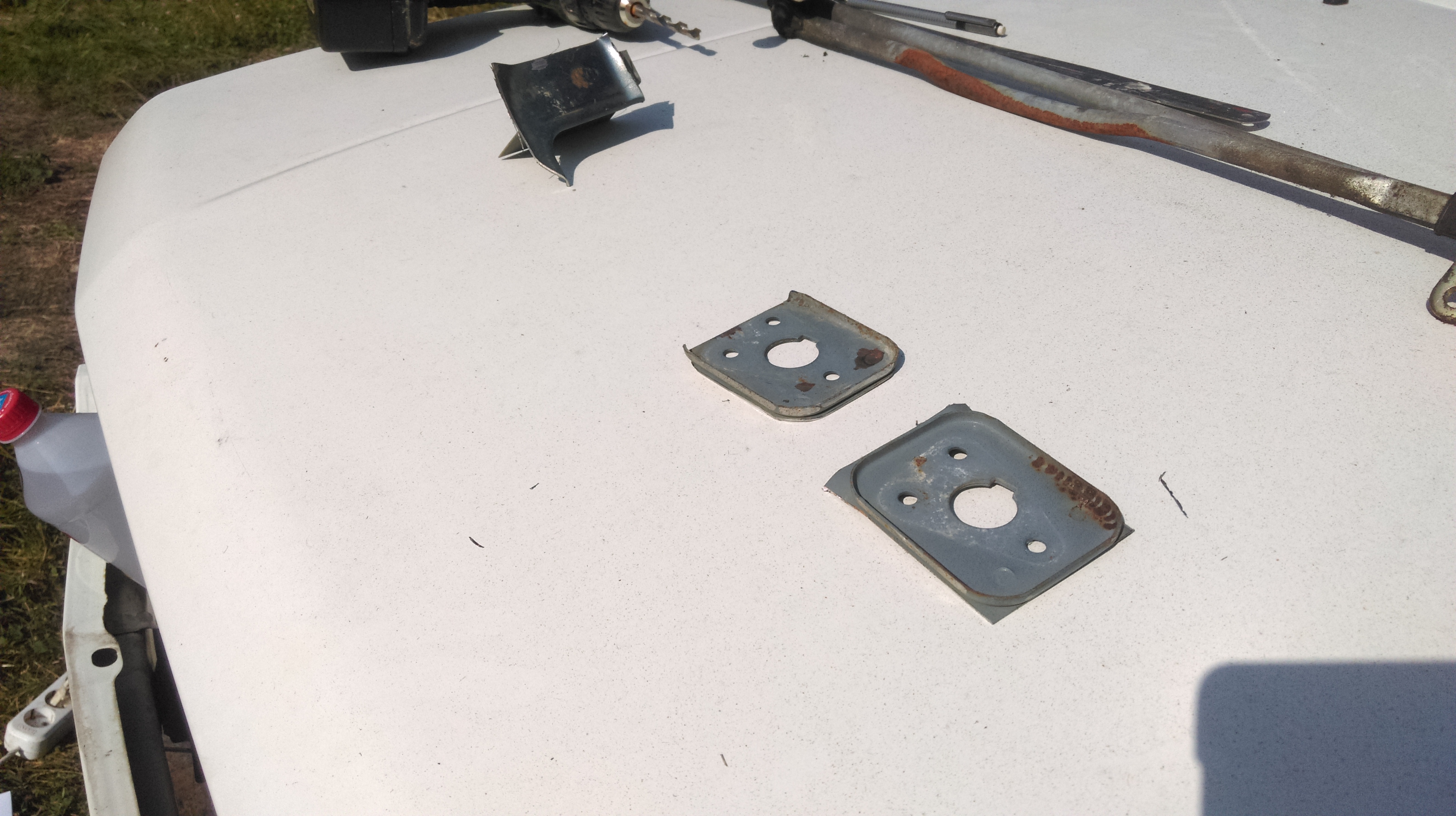

Всем добра! Сегодня началась трансплантация дворников и поддворникового пространства.
В кузове уже есть одно отверстие под леворукий дворник, поэтому вымерять положение второго отверстия очень просто.
Под отверстиями подложен усилитель. Я взял со старого кузова, чтоб не колечить лишний раз новый.

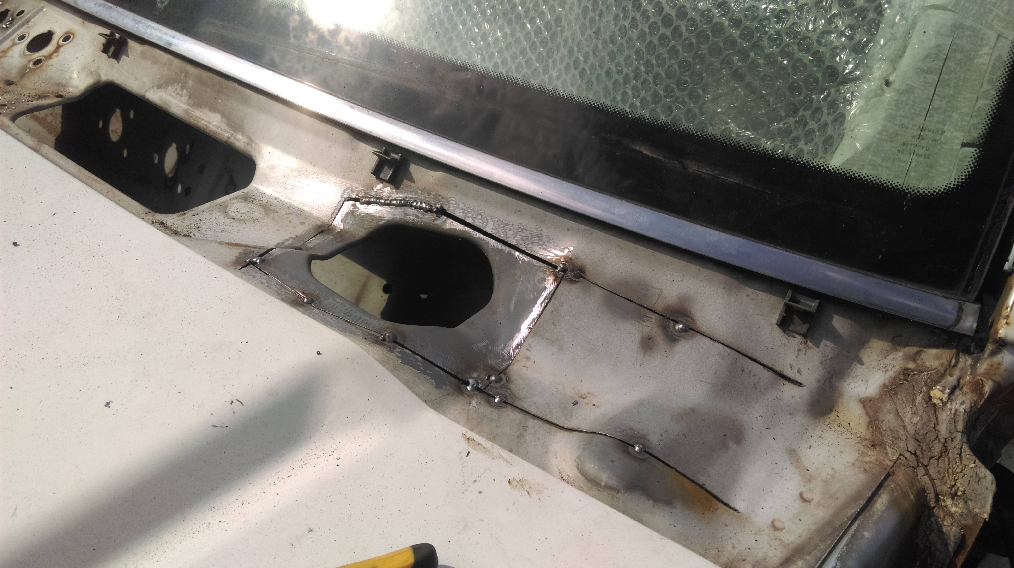

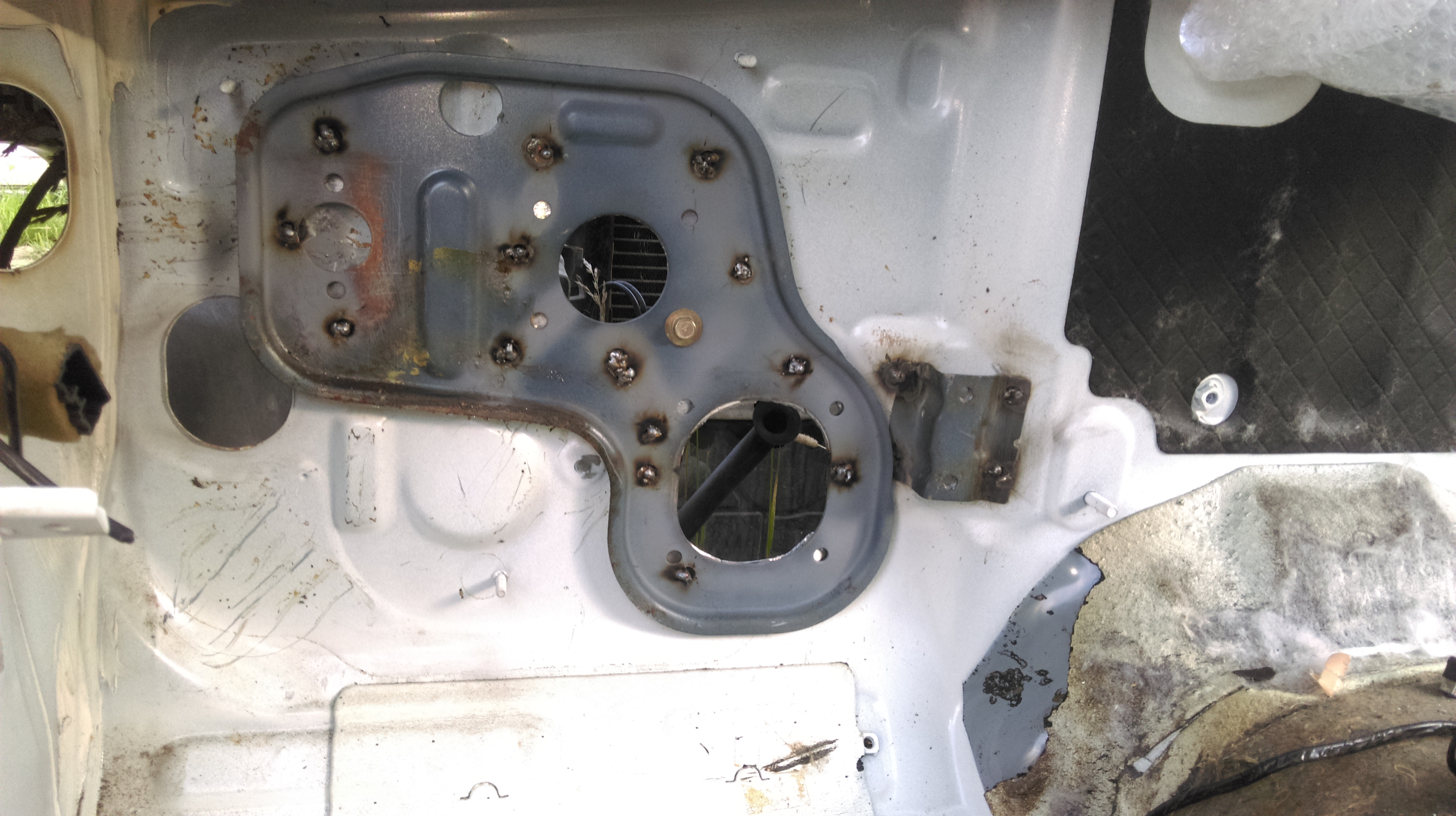

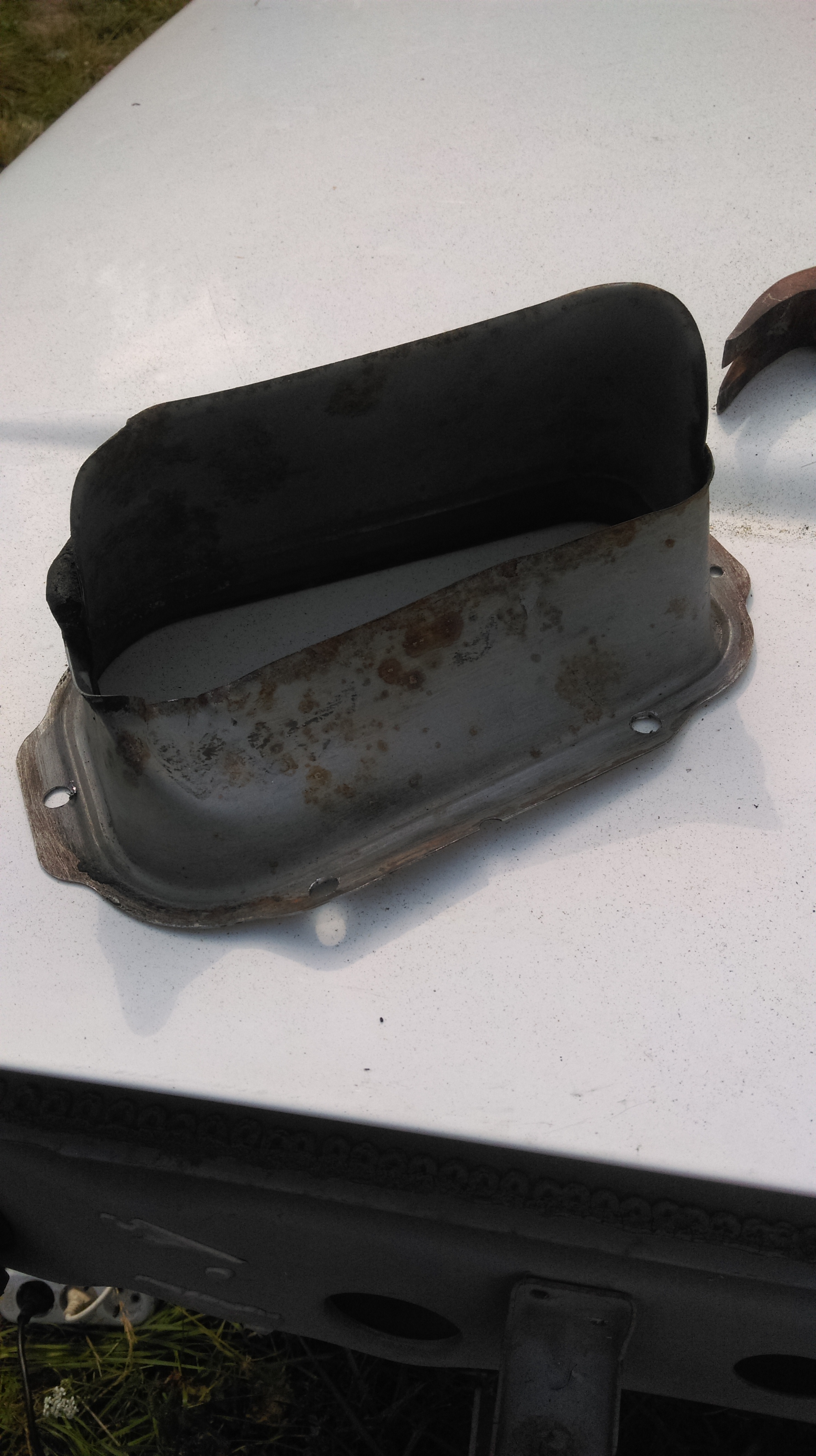

Юбка, которая защищает прульную печку от брызг и воды во время дождя упорно не хотела вылезать из своего места. Она значительно больше дыры, которую прикрывает, а оставить ее как есть нельзя, она мешает левому дворнику. Принял решение немного попилить панель на которой живут дворники. И заодно имплантировать родное окошечко для доступа к трапеции дворников. Родное мне понравилось больше колхозного т.к на него есть штатная пластиковая заглушка.
Так же заварил дыру от прульной печки.
Эта хреновина не хотела вылезать

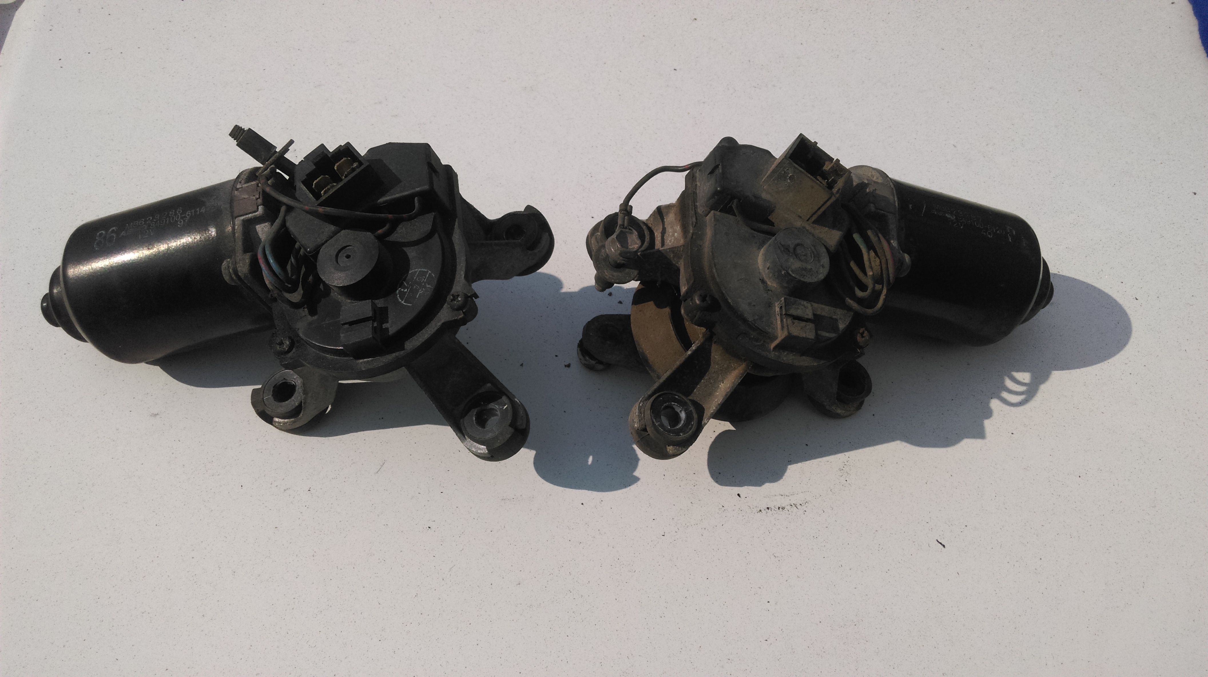

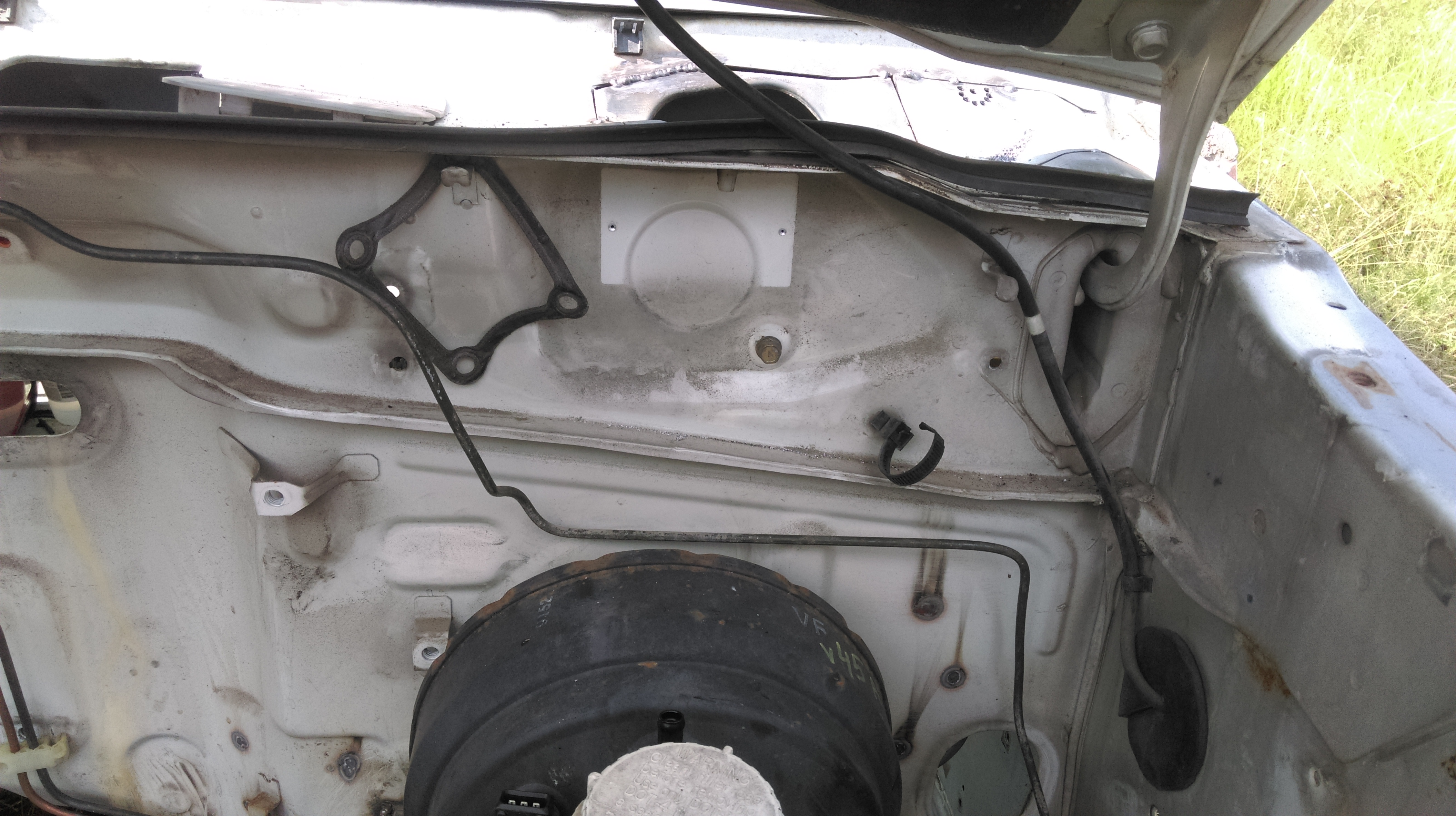

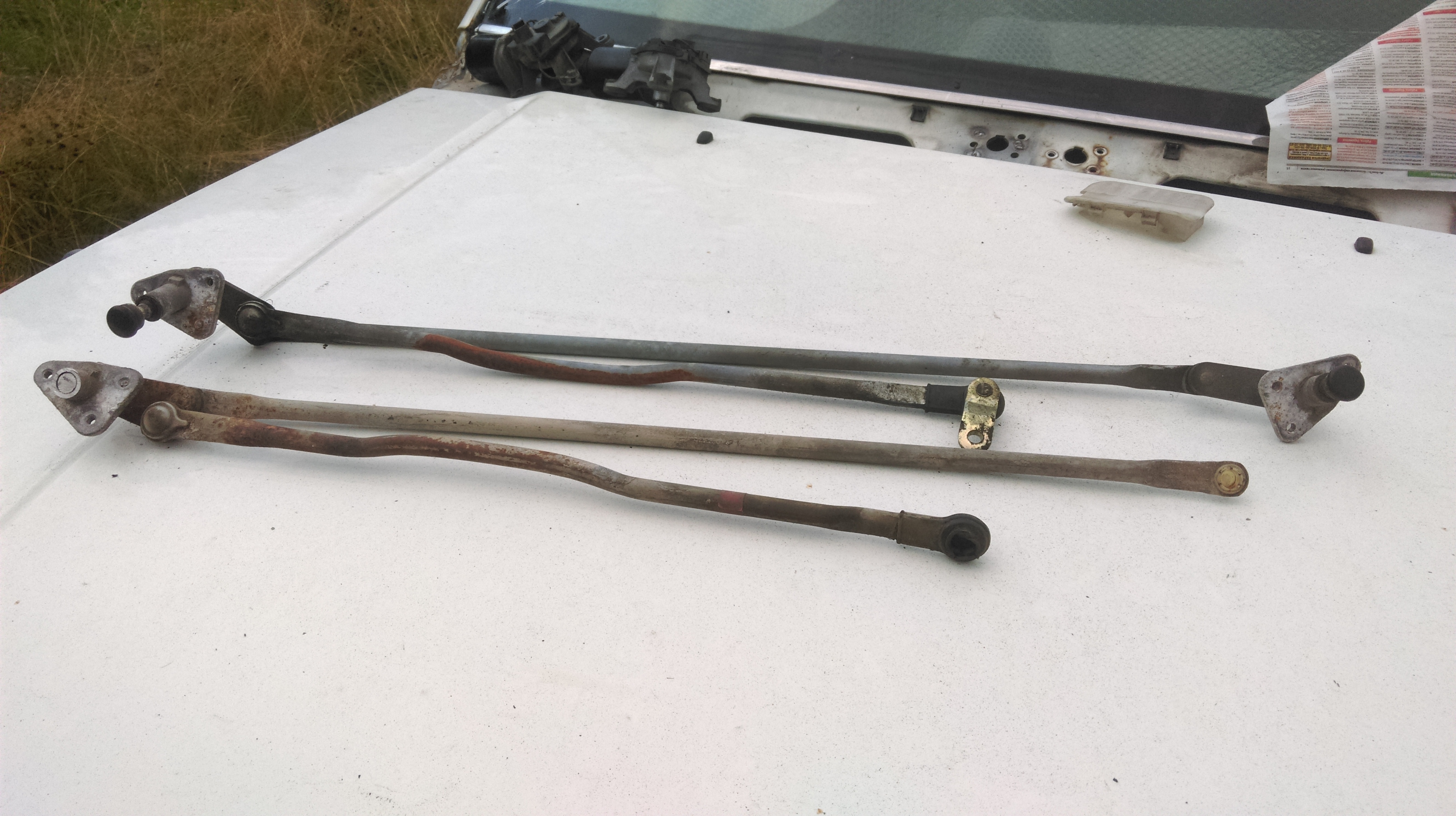

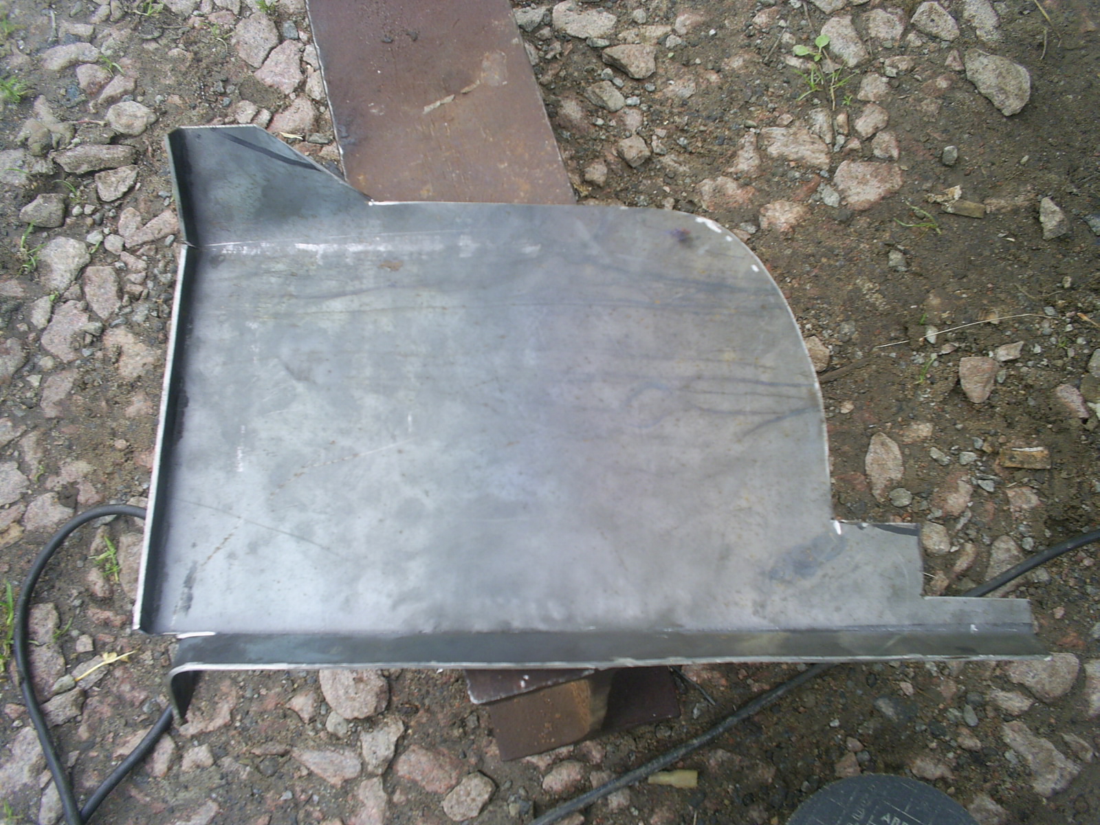

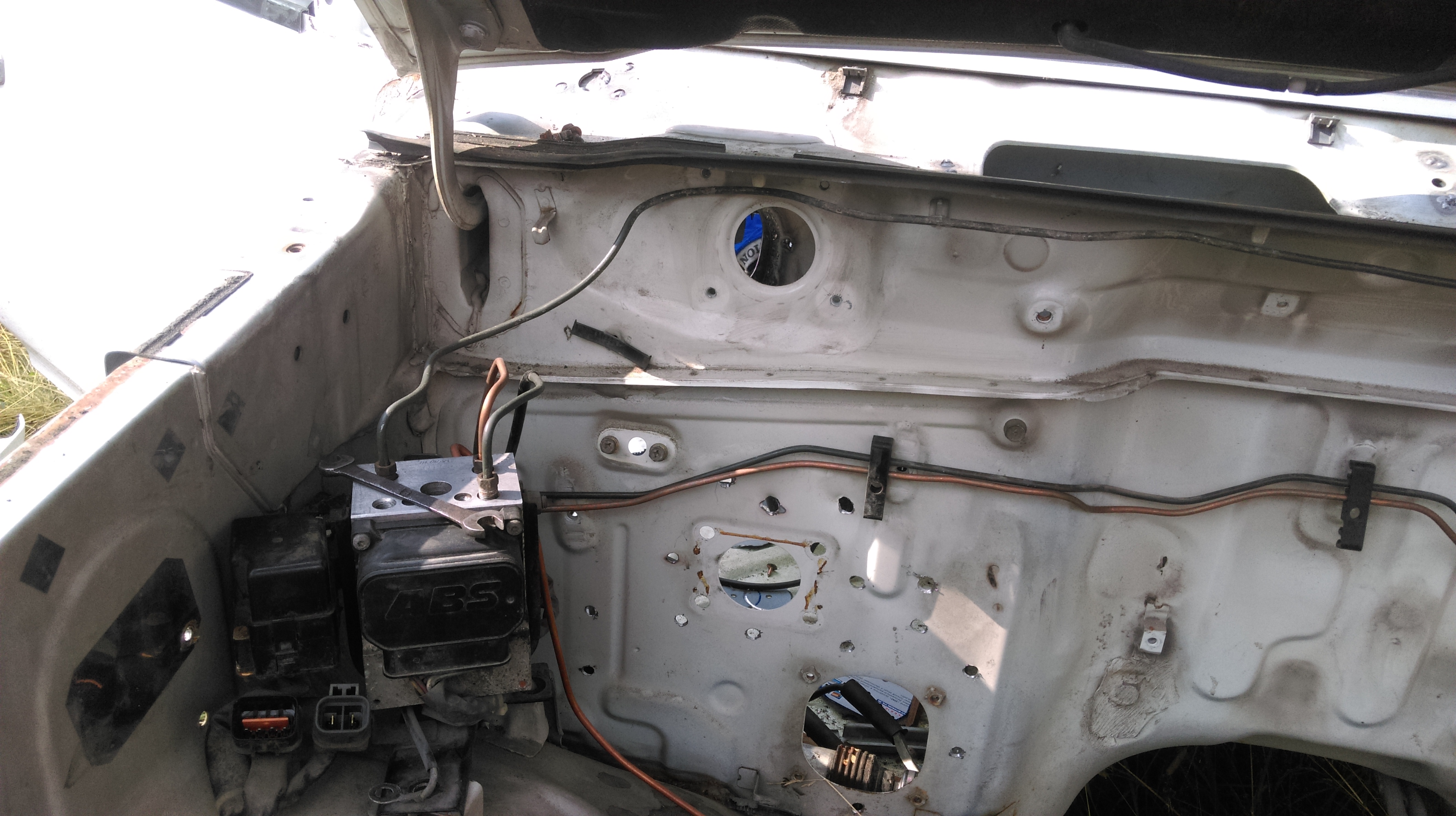

Моторчики дворников на пруль и левруль конечно разные, но в моторном щите присутствует выштамповка под оба моторчика. Завтра куплю фрезу на 50 мм и будет дыра под привод дворников. Старую дыру придется аккуратно заварить и зашпаклевать, т.к. по плану на ней табличка с вин номером.
Ну и как видно по фоткам начал разводить тормозные трубки по моторному щиту.
Мотор абс оставил с пруля. Во первых он новее, а во вторых креаление на арке крыла другое.

zeeez писал(а):только на новом еще дополнительный какой-то датчик.
Это ВУТ от машины с дизелем... датчик разрежения у них стоит.
zeeez писал(а):Моторчики дворников на пруль и левруль конечно разные, но в моторном щите присутствует выштамповка под оба моторчика. Завтра куплю фрезу на 50 мм и будет дыра под привод дворников. Старую дыру придется аккуратно заварить и зашпаклевать, т.к. по плану на ней табличка с вин номером.
У меня немного другая ситуация. Когда буду переделывать руль, табличку трогать не хочу. Но дворники надо переставлять. Как думаешь, получится ли моторчик поставить рядом с табличкой?
Есть идея сдвинуть его к центру... При этом штангу в трапеции чуток укоротить...
а сами трапеции у тебя есть обе? сравни палки у них. получится от праворульного в леворульный поставить? особенно интересует тяга, которая между дворниками.
Машина была бензинка. По каталогу бьется как датчик абсолютного давления. Что он делает? Может это от курсовой устойчивости что-то?
Моторчик рядом с табличкой думаю поставить реально, но я бы не взялся за такую авантюру. Там плоскости разные, наклоны и т.д. хотя если есть желание....
Я заклепки родные аккуратненько достал. Или их приклею для декорации или из магазинской заклепки выточу похожую.
Да, трапеции обе есть. Палки у них одинаковые. Я тебе больше скажу, трапеции в сборе похоже одинаковые, просто берешь, переворачиваешь и поехали...
Прошло 2 часа....
Трапеции нихрена не одинаковые....см ниже
