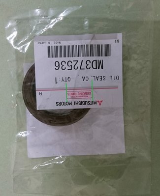

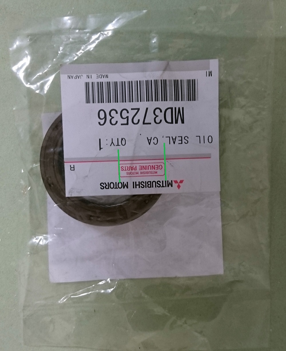

итак, по моим наблюдениям, у оригинала на наклейке надписи:
MITSUBISHI MOTORS
а под этим в красном "прямоугольнике" другая про их оригинальность.
так вот, начало прямоугольника приходится на букву I, а конец на середину буквы O верхней надписи.
рисунок с линиями зеленого цвета в пояснение прилагаю.
если красные надписи смещены, то это подделка.

MITSUBISHI MOTORS
проверить можно на примере в этой теме здесь: http://www.pajero4x4.ru/bbs/phpBB2/view ... 5#p2452670

Дим, твои "шляпы" попадают под мою теорию. хоть немного, но красные надписи смещены... если фото правильно передаёт.dvm99 писал(а):Походу палево прёт в страну по всем позициям, не только по РТИ.

Фиг знает, у меня какое-то двоякое отношение к mitsuboshi осталось.МДМ писал(а):никого не агитирую, но себе ремень взял mitsuboshi.
Я с таким ремнём своего первого Боливара купил.
То ли поиздевались до меня над ним, то ли ещё чего... Но при внешнем отсутствии износа ремень был вытянут до предела натяжения ролика, а во-вторых, гулял по ширине, что аж пластиковый кожух цеплял и оставил на нём пропилы.
Поставил Бош (не агитирую, ибо заю, что мне повезло, их палят неплохо), все проблемы ушли.
Да, неплохая контора...МДМ писал(а):gates тоже идет в оригинале у корейцев -можно ставить
Всё ИМХО.
Всё!МДМ писал(а): Дим, твои "шляпы" попадают под мою теорию. хоть немного, но красные надписи смещены... если фото правильно передаёт.
Сегодня вооружусь кронциркулем и пойду измерять, упаковки ещё не выкинул...
