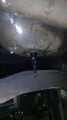

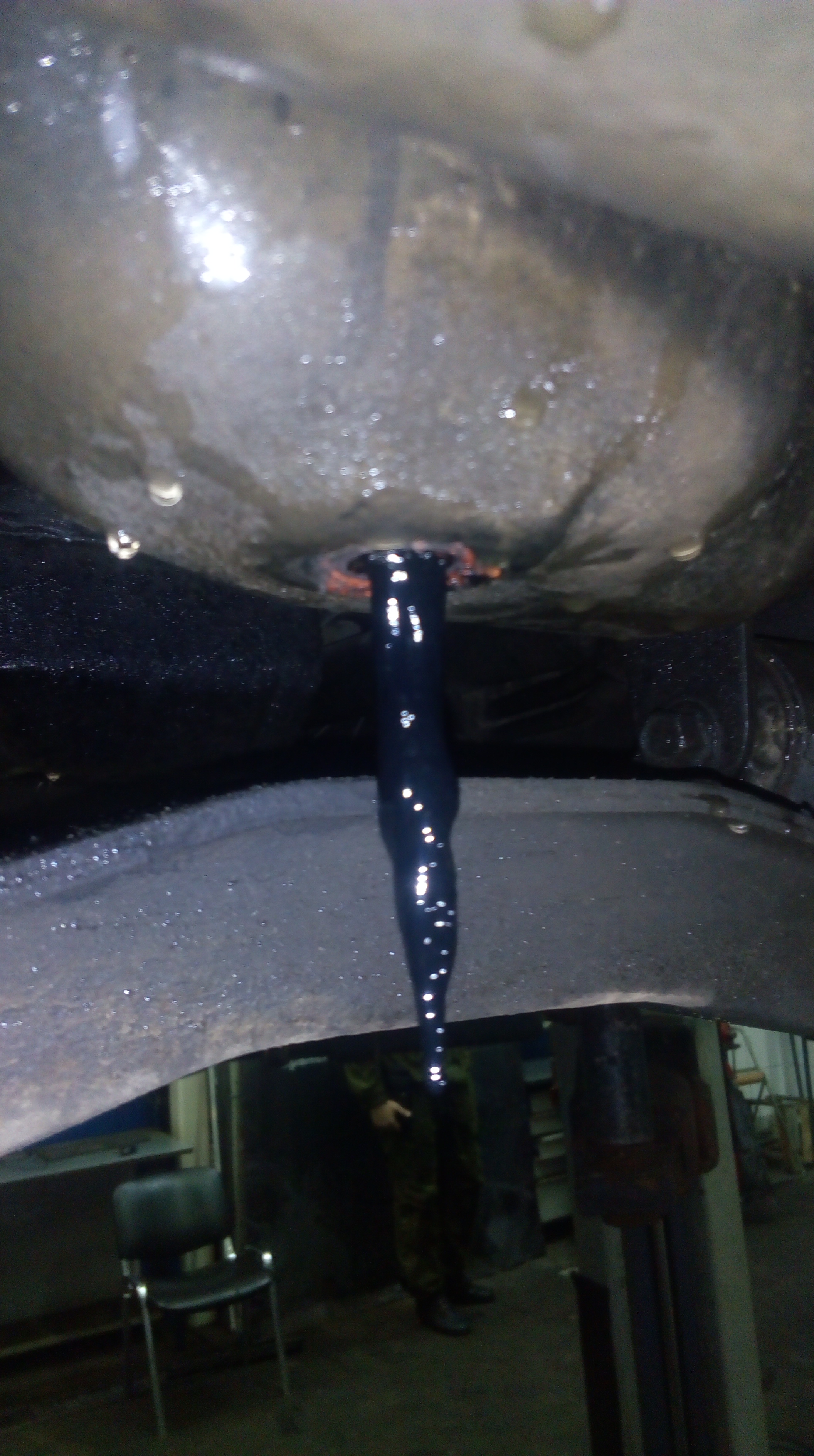

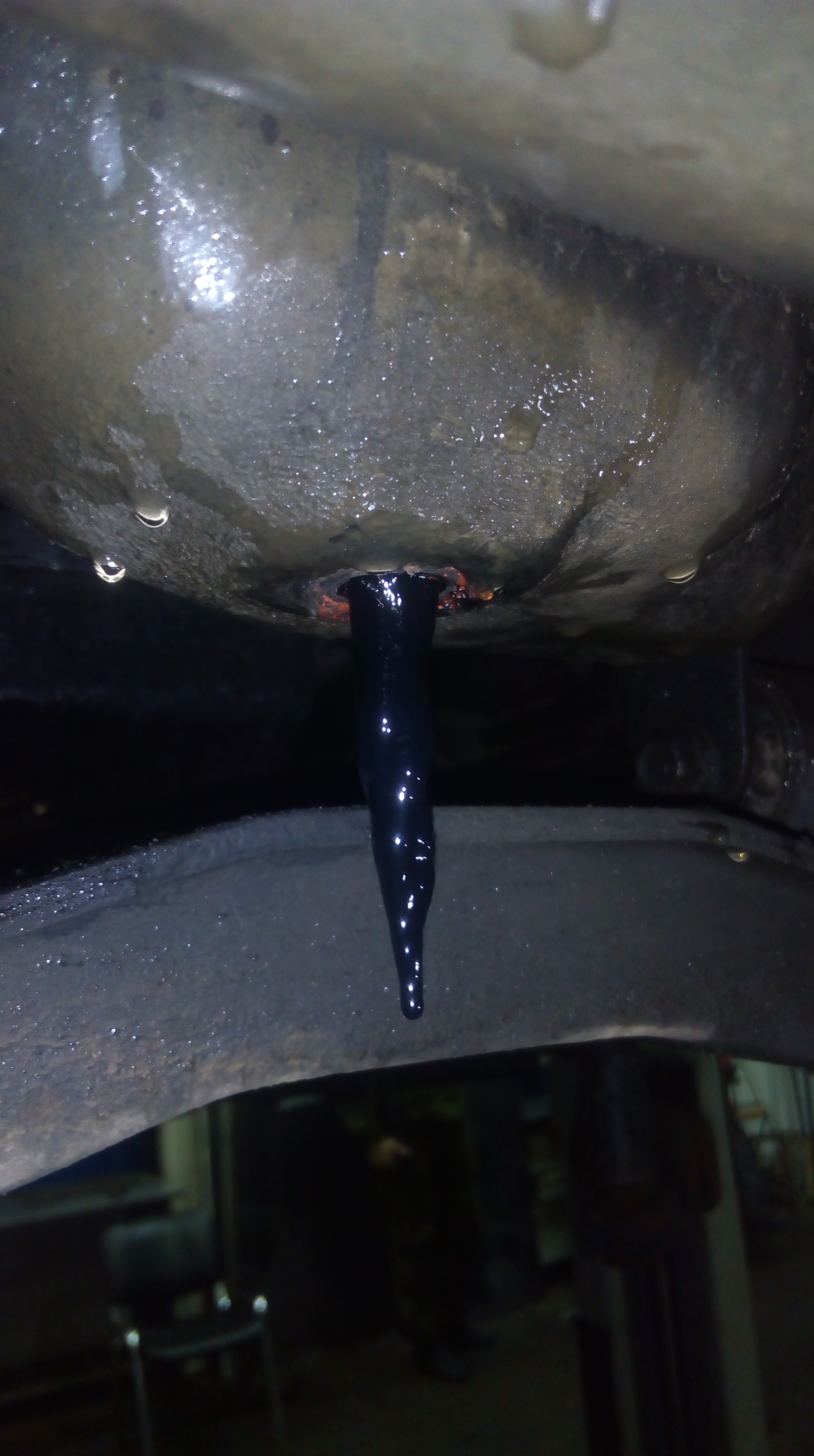

Re: Черное масло (сажа?) в двигателе 4D56
Ну а чо, я тоже могу капельный тест сделать
Капля, мать её ити, ждал 25 секунд
Время между первой и третей фотай.....
Нормально так чоооо)))
Масло- энеос суппппппер дизель 5/40
Пробег- незнаю, со слов- недавно менял
Тачка с улицы, ночь отстаяла. На улице -4/5SNOOPER писал(а):Это замерзло, или свернулось?
Хз что это))
Планавая замена мотора по перегревуSNOOPER писал(а):Так было обращение или просто замена масла, что туда полез.
Если клиент говорит недавно менял?
Или клиент такой.
Спрашиваешь: А далеко ехать? -Часа два
Всё хорошо. Чел говорит, когда машину забрал в Москве и приехал домой- такое-же было на утро по приезу. Слил масло в ведро- на утро ведро невыгружается))))
Машину сватал дядь Паша.... обслуживалась со всеми вытекающими)))).
Естесно к Москве вопросов никаких- я сначала собственнику нагрубил))) А вообще- у него походу 3й поршень сгорел, но это уже дагатки))))

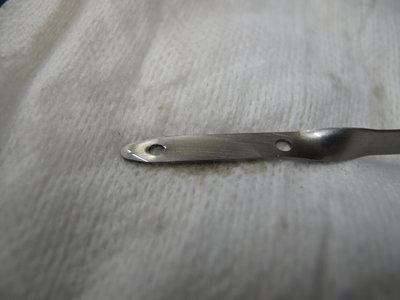

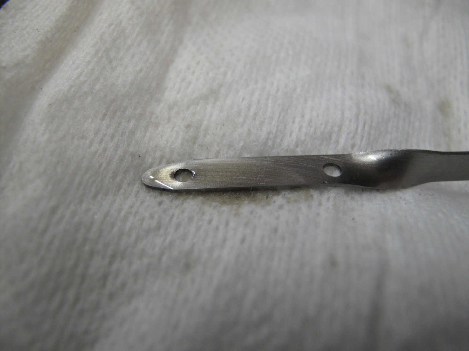

Пару недель назад заменил, масло.
Алгоритм замены такой-же, как всегда.
Мягкую промывку в старое масло, 10 минут на холостых, слив, заливка пяти литров промывочного масла, 10 минут на холостых, слив.
Слив и основного масла и промывочного не менее часа.
Так я менял масло с 2011 года.
Через 4-5 тыс. км пробега.
И всегда, подчеркиваю, ВСЕГДА, через 20-30 км пробега масло было черным.
Но нынче картина другая.
Проехал на последней замене масла 500 км, немного, но тем не менее....
Достал щуп, не поверил глазам, еще покатался 100 км, снова достал щуп....
Я такого не видел никогда за шесть лет
Да я сам в шоке!lesnik5000 писал(а):Эдик ему в эбу гремлинов посадил, и они жрут сажу![]()
По всем моим записям, Константин катается на старой, прошлогодней прошивке, на которой у меня самого масло темнело и к 5000 км было хоть и не угольно черное, но темноватое.
Меня это не устроило и я год бился над темой осветления моторного масла.
Я практически написал всю прошивку с нуля и заново. https://www.drive2.ru/l/472630571831394347/
И я просто в шоке, что у Константина, примерно одинаковый результат.
Я был в неведении и Константин только сегодня сбросил мне фото своего щупа.
Если я, год получается, боролся с ветряными мельницами!!!!
Короче, наблюдаем за К.Резником.
