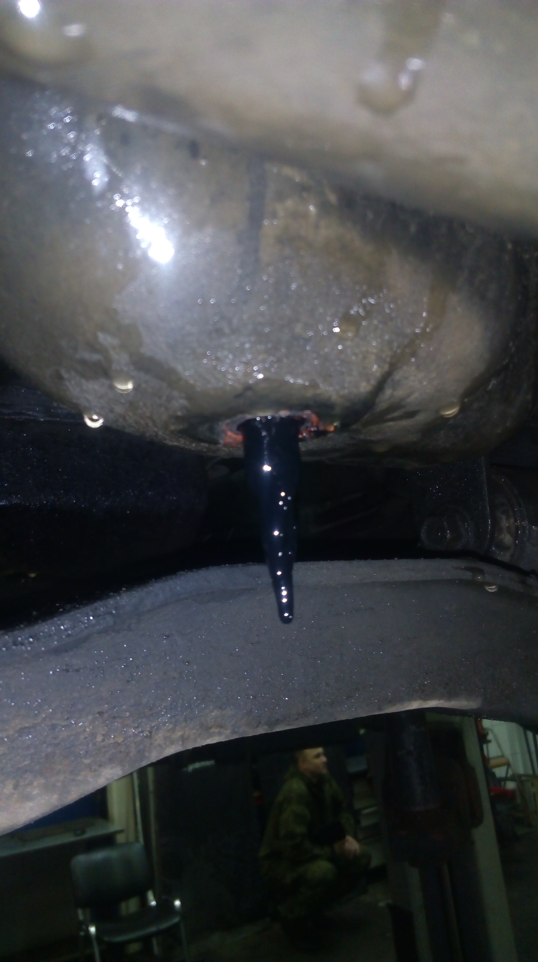

Ну а чо, я тоже могу капельный тест сделать :*ROFL*:
Капля, мать её ити, ждал 25 секунд :*ROFL*:
Время между первой и третей фотай.....
Нормально так чоооо)))
Масло- энеос суппппппер дизель 5/40
Пробег- незнаю, со слов- недавно менял :*VICTORY*:
Re: Черное масло (сажа?) в двигателе 4D56
Добавлено: 15 ноя 2016, 00:30
Это замерзло, или свернулось?
Добавлено: 15 ноя 2016, 00:36
Свят
SNOOPER писал(а):Это замерзло, или свернулось?
Тачка с улицы, ночь отстаяла. На улице -4/5
Хз что это))

Планавая замена мотора по перегреву :)
Всё хорошо. Чел говорит, когда машину забрал в Москве и приехал домой- такое-же было на утро по приезу. Слил масло в ведро- на утро ведро невыгружается))))
Машину сватал дядь Паша.... обслуживалась со всеми вытекающими)))).
Естесно к Москве вопросов никаких- я сначала собственнику нагрубил))) А вообще- у него походу 3й поршень сгорел, но это уже дагатки))))
